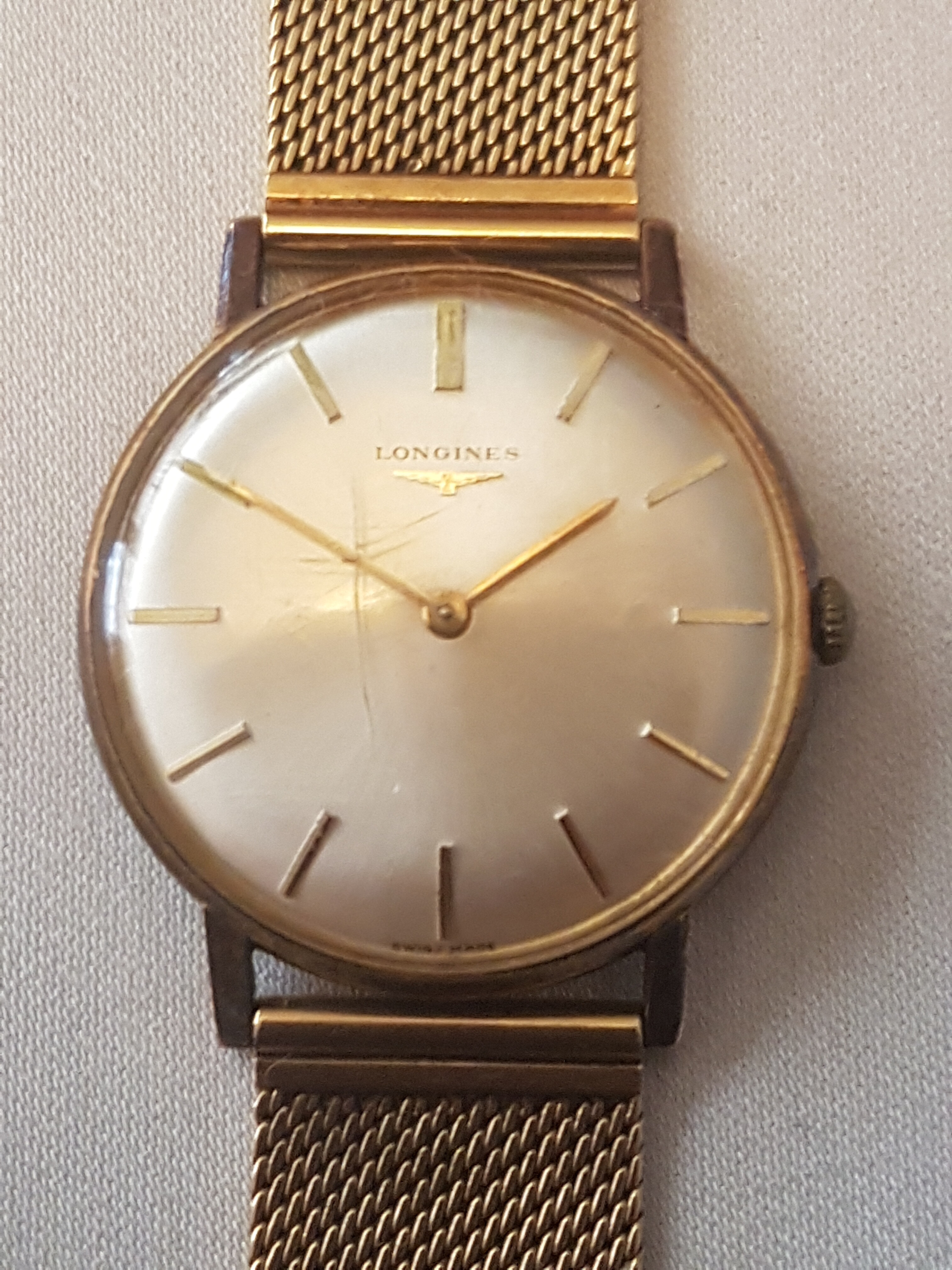

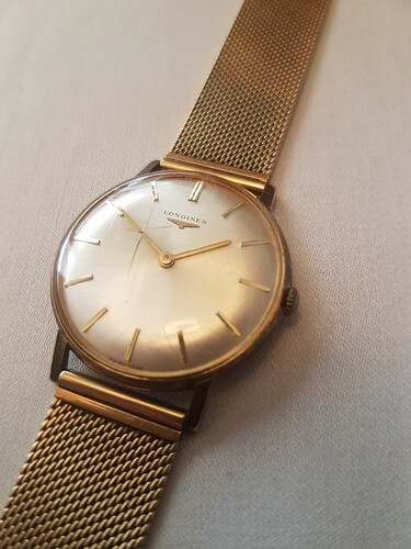

Dag allemaal,
Onderstaande Longines is van een oudoom geweest. Dit horloge kreeg hij na jaren dienst als technisch rechercheur.
Klaarblijkelijk ben ik dat niet want ik kan het specifieke model nergens vinden, wel één die er op lijkt (de andere heeft nog een kleine secondewijzer onder de uren en minutenwijzers).
Van het horloge moet het glas vervangen worden en het uurwerk loopt niet (opwinduurwerk) dus zal ook nagekeken moeten worden.
Is er iemand die weet om welk type het gaat?
Overigens welke informatie dan ook is welkom. Ik lees bijvoorbeeld goede dingen over “Joris Uurwerkreparatie” in Stevensweert. Zijn zaak ligt ook aardig in de buurt.
Alvast bedankt!
Gezien de mate van oxidatie van het goud, zou dit wel eens minder dan 14K kunnen zijn. 9K zou me niet verbazen, dat kwam toen nog voor, en juist ook wel bij Longines.
Draait de kroon zonder enige weerstand op, of is er geen beweging in te krijgen…? In het eerste geval is de opwindveer gebroken.

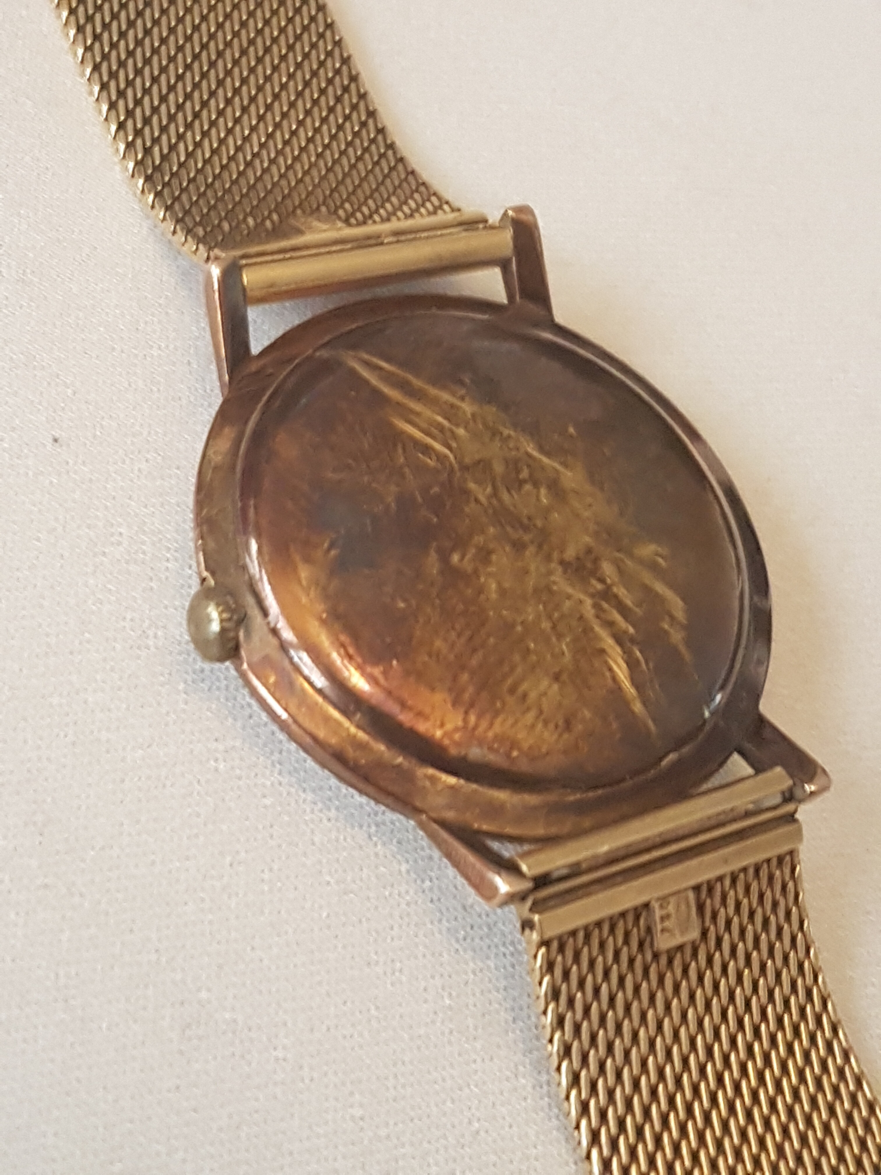

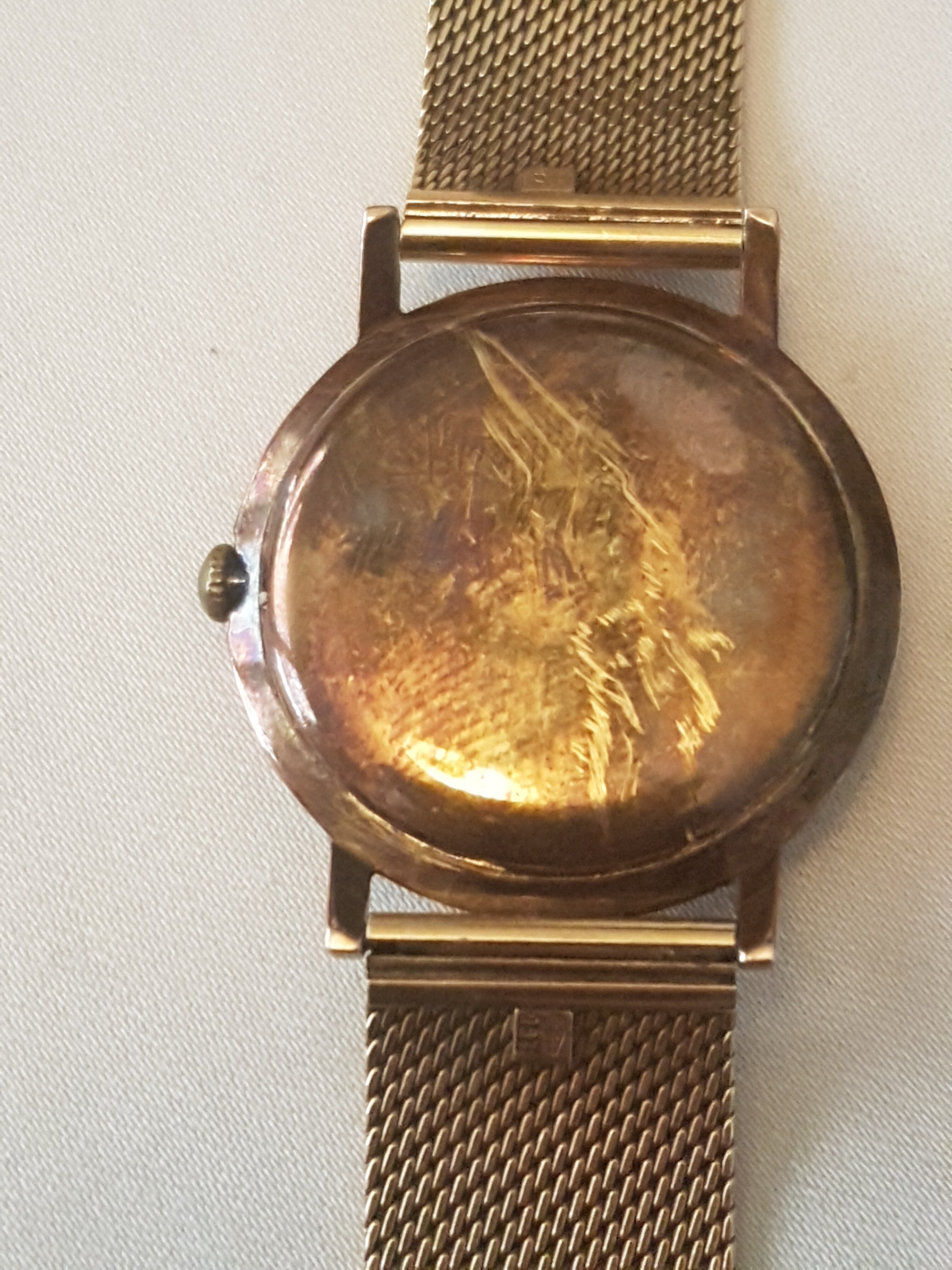

Als je het deksel er af krijgt - alleen als je zeker van je zaak bent, want je wilt hier niet uitschieten - kun je het serienummer op het uurwerk doorgeven aan Longines.
Longines is vrijwel het enige klassieke merk dat nog gratis uittreksels uit het archief levert.

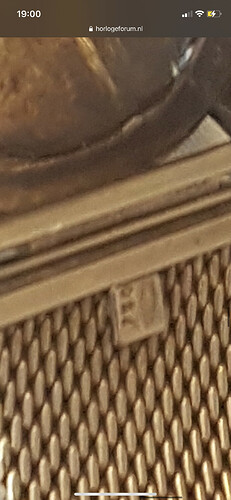

Het lijkt alsof daar een keurmerk op de band zit.
Je mist overigens de secondewijzer.
Duur is goud.
Hij mist geen seconde wijzer die zit hier niet op.
Duur goud is.

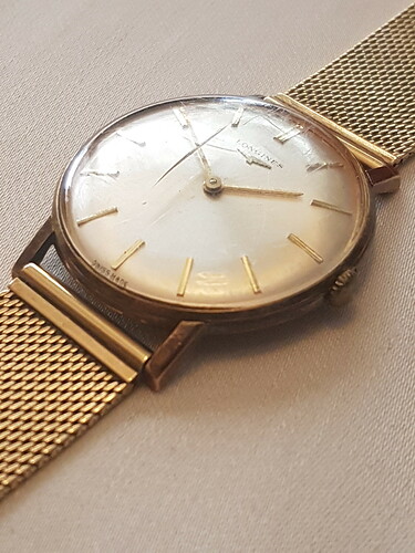

Deze lijkt erop, alleen wel een secondenwijzer en net wat andere indexen:

Nee maar als je inzoomt op de foto zie je dat dit gewoon een dichte minuutpijp is en daar kun je met geen mogelijkheid een secondewijzer opzetten.
Het deksel kan ik niet zelf verwijderen, heb daar helaas het juiste gereedschap niet voor. Ik wist niet dat die gegevens aan de binnenkant van het deksel staan. Ook niet dat Longines alle gegevens in een database hebben staan.

Bedankt, was niet op de hoogte van de secondewijzer. Heb altijd gedacht dat het zo hoorde. Het keurmerk op de band geeft 14ct goud aan, staat op beide stukken.
Ziet er naar uit dat de vergelijking met de Kantharos van Stevensweert niet zal houden.
Deze kun je misschien gewoon met je nagel verwijderen, soms zitten ze best los… zijn hele dunne en niet zo’n waterdichte kasten en deksels dit.
Ontbreken secondewijzer is historisch gezien niet vreemd. De gedachten is dat je bij bepaalde gelegenheden (zoals een etentje) ook niet per se precies hoefde te weten hoe laat het is. De secondewijzer maakt het minder laid back ofzo.

Ik zal het zo eens proberen, als het lukt post ik een nieuwe foto. Ik kan het dan natuurlijk opzoeken maar lijkt mij ook leuk voor op het forum
Tevens kan het horloge platter/dunner blijven.
Laat maar weten, soms zitten de deksels best los.
Helaas zijn er veel varianten 9kt Longines van deze periode, zal nog eens doorzoeken.
