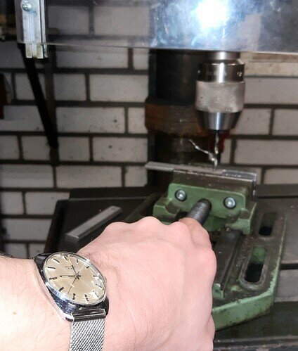

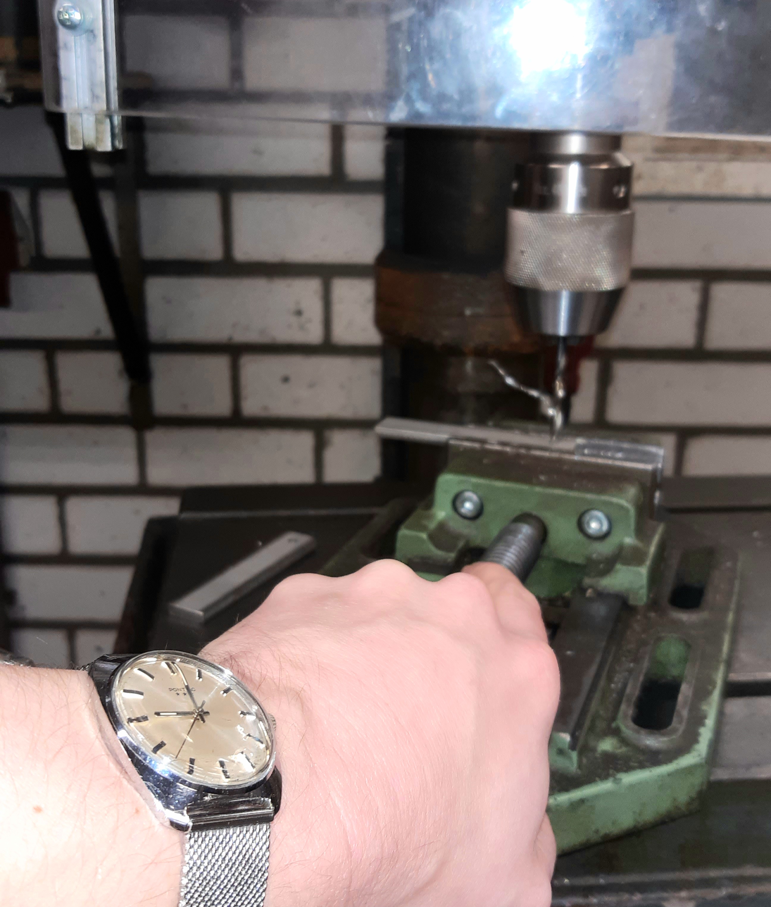

Ik baalde ervan dat ik mijn vintage horloges zo weinig zag omdat ik ze niet dagelijks kan (lees durf) te dragen op mijn werk.
Een avondje Marktplaats leverde een leuke Pontiac *** op, reeds duidelijke gebruikssporen, degelijk uurwerk, goed te servicen (naar mijn onprofessionele mening), nette prijs, én bleek keurig te lopen. Tada daar was mijn dagelijkse oldtimer dacht ik. Gewoon een beetje opletten en in het ergste geval een keer een nieuwe plexi.
Lekker aan het werk:
Tot dat ik later op de dag een uurtje ge-TIGd (lassen met elektriek(!) en gas) had.
Opeens liep mijn horloge voor! Hij loopt sindsdien te snel. Na wat ‘research’ op het forum de conclusie getrokken dat de balansveer best wel eens gemagnetiseerd kan zijn. Wellicht iets te maken met dat uurtje lassen?!
Meteen maar het roemruchte blauwe Chinese demagnetiseerapparaatje besteld. Er kan natuurlijk ook wat anders zijn maar voor een 10tje eerst dit maar eens proberen.
Tot zover de Vintage@Work avonturen, vandaag weer braaf het semi moderne Prisma quartz ‘werk’-klokje om de pols, loopt al 20 jaar keurig, onder alle omstandigheden.
De oldtimers zullen toch moeten wachten tot de avond of weekenden.
