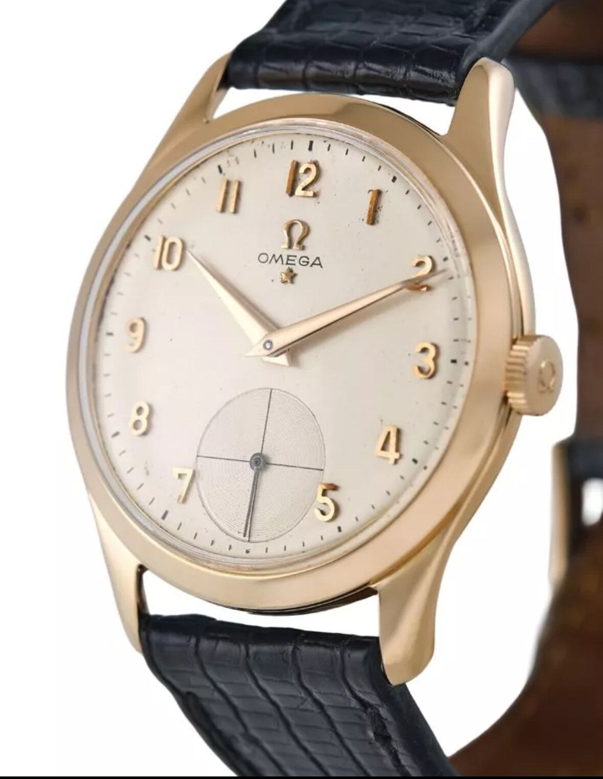

Dit ziet er heel mooi uit. Moderne maat (36mm), 18kt. Goede staat.
Maar wat is het oordeel van de HF connaisseurs?
https://www.vintagegoldwatches.com/product/omega-ref-2619-18ct-1949/
Redial zou ik zeggen. De print is veel te rommelig en geen swiss made.
Ik ken dit model verder niet goed, maar de kast oogt ook erg rond, helemaal voor zn leeftijd. Dus lijkt me flink gepolijst.
Interessant. Oudere Omega’s hebben dat meestal wel af fabriek, heb je meer info?
Redial en polijsten lijkt me ook zeker mogelijk, blijft jaren 40 dit.
Nee, ik verwacht dat op de plaat en zie dat hier niet.
En de minuten markeringen lijken ongelijk in afmeting.
Die 2 dingen samen vind ik err… opmerkelijk.
Zeg maar gewoon onregelmatig op de uurmarkeringen.
Niet altijd aanwezig of zichtbaar, bij deze moet het wel zichtbaar zijn nmm.
Hadden jullie verwacht dat de dial (veel) meer patina zou hebben? Je ziet op deze idd nog wat bij de indices ja.
Absoluut voor een horloge met deze leeftijd. Bijna onmogelijk om zo’n oude wp in uitmuntende staat te vinden.
Dat bedoel ik oa met rommelig.
Precies .
Dank voor de input :pray:
Deze gaan we even skippen.
Bij dit referentienummer zie je juist veel zonder Swiss Made. Wel opletten, zoals Ruud zegt en bij twijfel extra kennis raadplegen.
