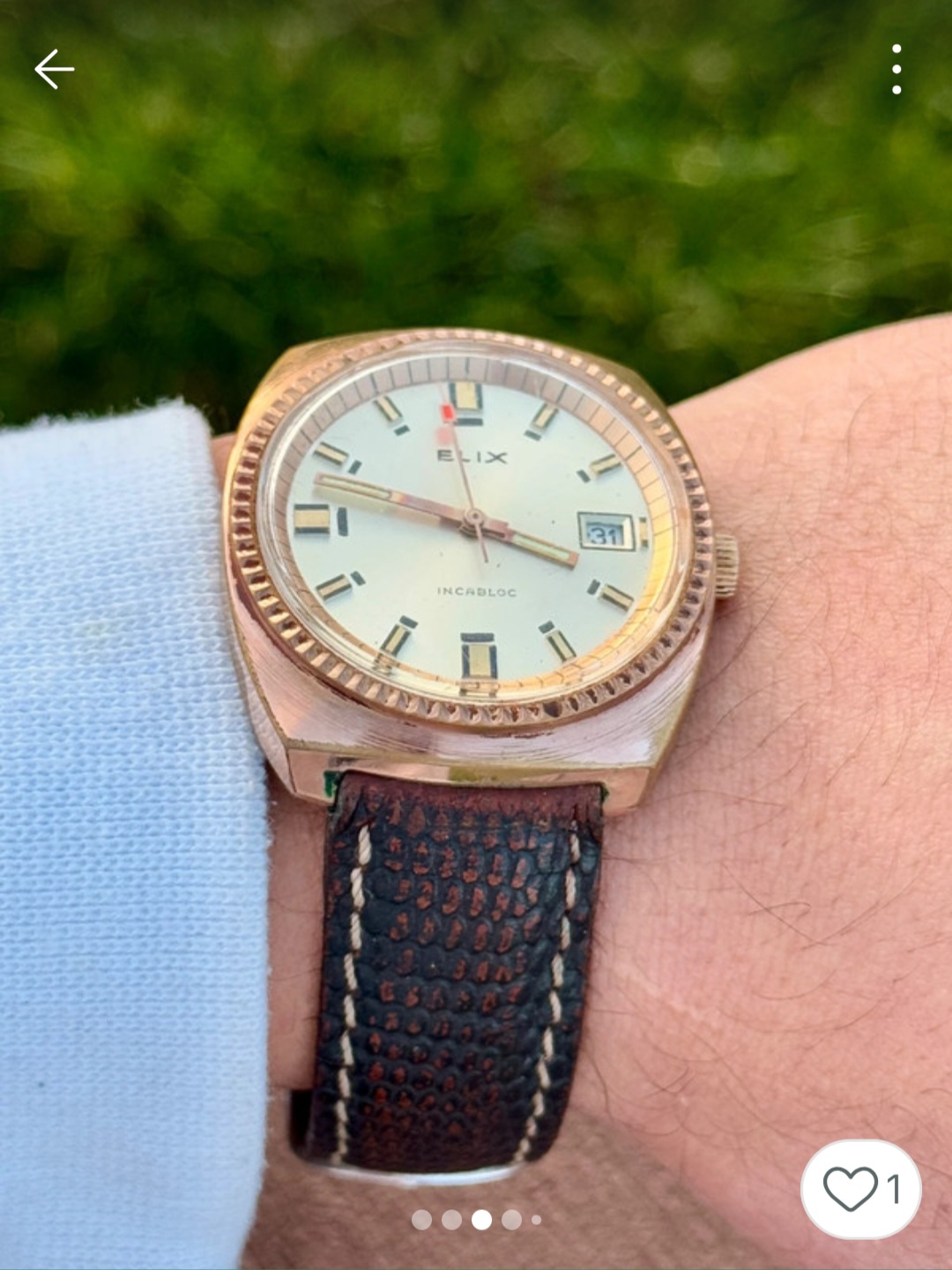

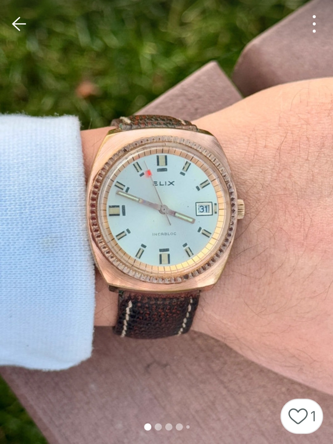

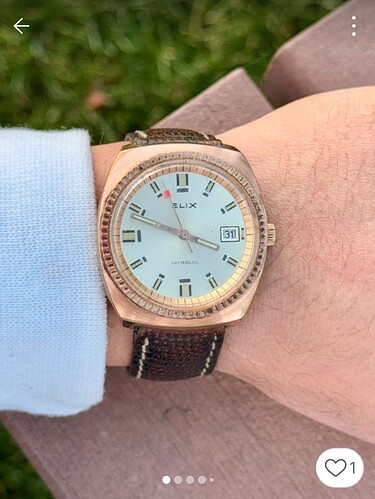

Misschien toch nog een vraagje, Lex. Voor mijn eerste vintage, Elix Incabloc… Wat denk je? Heb ik daar iets?
Ik heb redelijk mijn huiswerk gedaan alvorens de aankoop. Verkoper gecheckt, maar ook de horloge en de geschiedenis erachter. Heeft normaal recent een servicebeurt gehad, en werkt perfect. Mijn centen staan ook nog vast, tot ik bevestig dat alles is zoals vermeld in zijn zoekertje.
Dus op hoop van zegen, zeker? :crossed_fingers:

Wat leuk dat je bij deze Elix uitkomt. Dat is niet het meest voor de hand liggende merk. Kende je het merk al? Ik ben benieuwd wat je hebt gevonden.

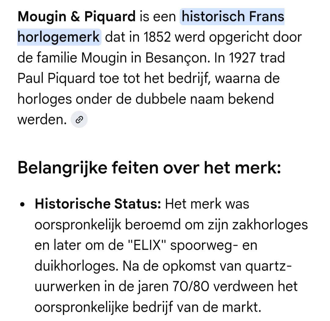

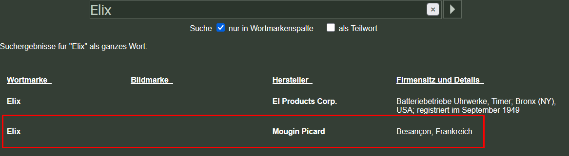

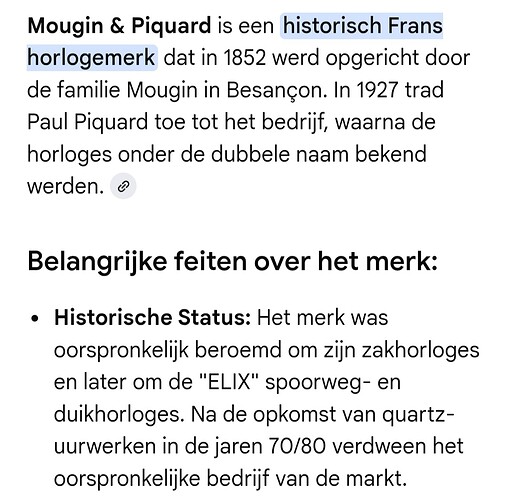

Als ik zo vrij mag zijn. Corrigeer me gerust als ik het mis heb. Deze Elix komt uit Besançon, maar de familie (geschreven als Piguard maar vaak als Picard vermeld) erachter zat eerst in Parijs, en later voornamelijk in de rest van de Frans-Zwitserse Jura. Ik ben benieuwd welk (Frans?) uurwerk er aan boord zit. “Ebauches Suisse” zie je wel op de Elix, maar deze lijkt Frans…
Er zijn Swiss Made Elix horloges en het latere Mougin-Piguard gebruikte ook nog Zwitserse quartz uurwerken in de jaren 80. Of het merk daarna is gestaakt is mij niet duidelijk. Het merk beleefde wel een revival 10 jaar terug. De mensen erachter hadden wel de oude archieven, maar of ze ook nog familie waren is mij niet bekend. Ze maakten, met de hand geassembleerde, horloges in Zwitserland.
Ik vind dat je een cool model hebt gevonden, met die rechthoekige lollipop (geen idee hoe dat heet) en de bijzondere kast in deze roségouden tint. Veel plezier alvast.

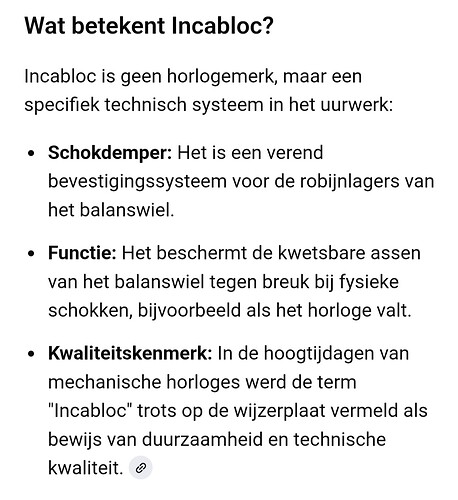

Dit heb ik gevonden met over het merk, en ook wat die Incabloc moet voorstellen :smirk:
Ik kende het merk niet, maar de look van het horloge sprak mij aan. Ziet er ook goed uit, voor zijn leeftijd. Genoeg slijtage voor de charme, maar niet teveel :slightly_smiling_face:

@Cav Dank voor je uitgebreid aanvullende commentaar over de Elix, Inderdaad niet een merk waar je zo direct om de hoek tegenaanloopt.
Het idee: ‘lees en schrijf veel op het Forum, dan leren wij van elkaar’, werkt dus prima.
Zie het vervolgverhaal van @Cabron over Mougin & Picard.
Ik gooi er voor de aardigheid nog een Mikroliskje tegenaan:
en een linkje naar nog wat meer info over Elix en Mougin & Pichard.
Wow, dat artikel kende ik nog niet. Ze draaiden serieuze aantallen eind jaren '60! :clap:t3:
