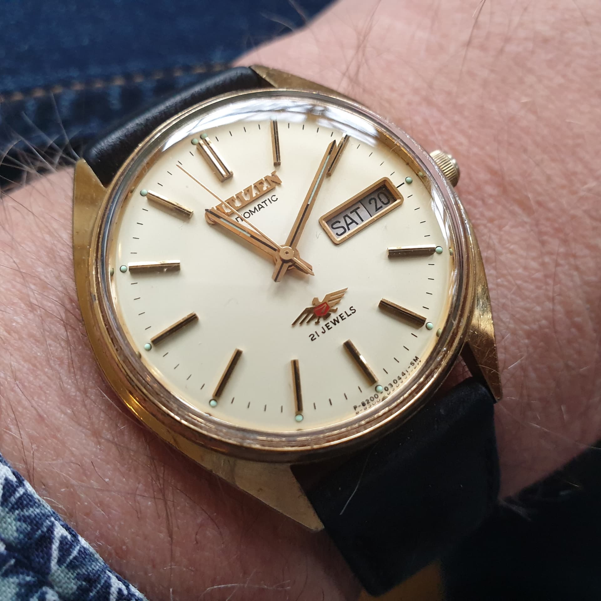

Deze Citizen Eagle 7 kreeg ik gisteren binnen, ik vind’em prachtig. Hij is geproduceerd in januari 1982. Het glas dat er nu op zit is er later ingelijmd, het is eigenlijk iets te hoog denk ik, en er zit wat lijm tussen de lunette en het glas. Ik heb al een iets beter passend glaasje besteld. Hij zat op een goudkleurig rekbandje maar ik heb een donkerbruin leren bandje besteld.

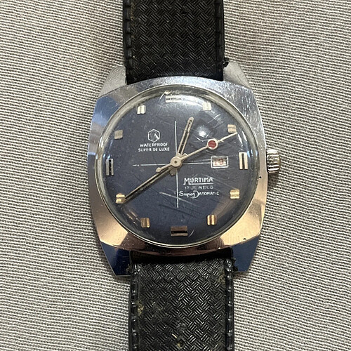

Een Mortimo superdatomatic 17 jewels komt eraan. Ik vond de dial met die rode lollypop secondenwijzer wel wat hebben.
Een veer is nog wel te vinden, maar de rest zal altijd een probleem worden. Dat is met veel vintage horloges zo. Niet alleen met Art Deco. En hoe ouder, hoe moeilijker het zal zijn om onderdelen te vinden. En dan kom je in de hogere klasse van het horloge maken: Zelf onderdelen maken. Het is maar, hoever wil je gaan voor je hobby?
