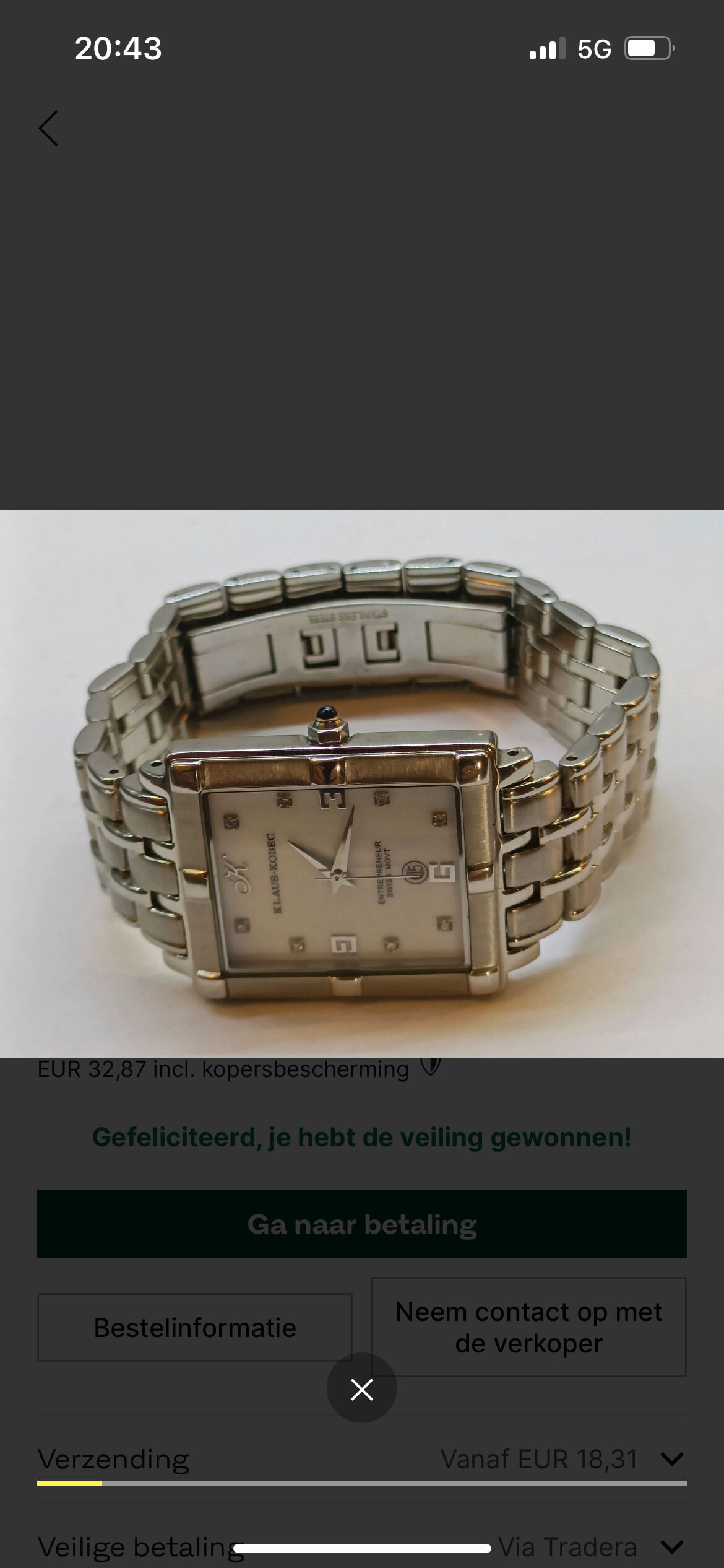

Deze moet nog even wachten op zijn reis naar Nederland. Even kijken of ik er nog een paar extra horloge’s bij dezelfde verkoper kan kopen/winnen, moet toch al verzendkosten betalen dus dan maar wat meer in 1 keer.
Blijf toch Nederlander!!

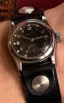

Ben benieuwd wat voor uurwerk er in zit, had niet echt gezocht wat voor horloge het is. Vond em stoer er uit zien.
Ziet er een stuk beter uit zo!!
Goed gedaan!

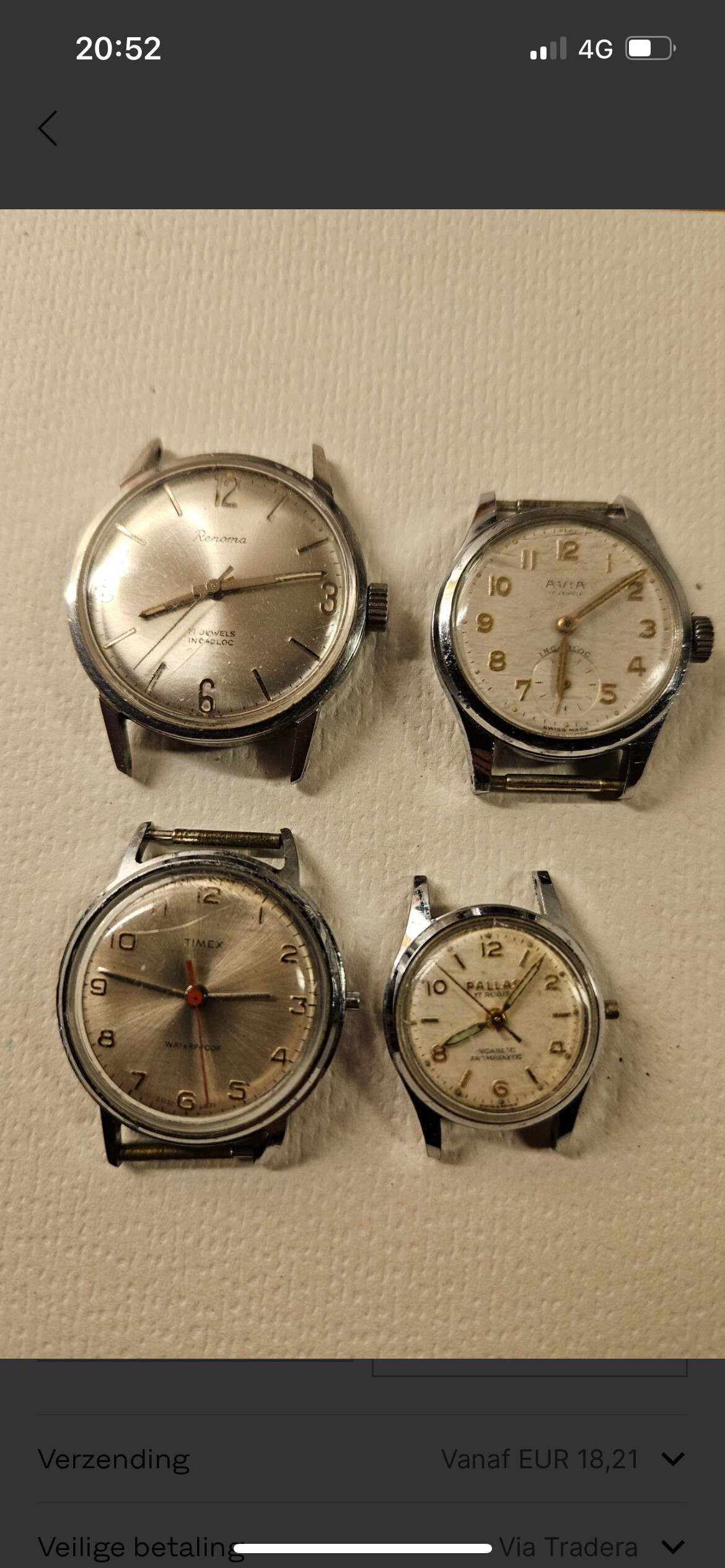

Incoming en ingekomen: twee trenchwatches.

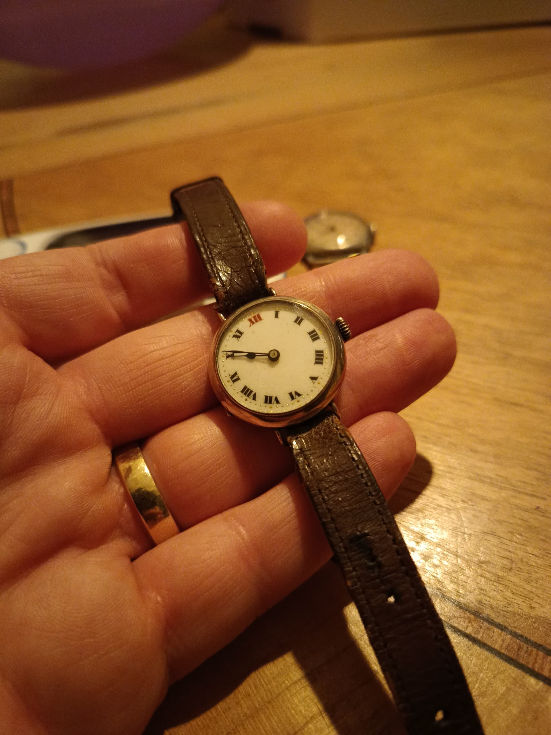

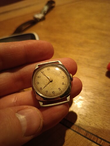

Een klein model, ik denk dames. Loopt niet of slechts een paar seconden. Deze wil ik gaan schoonmaken.

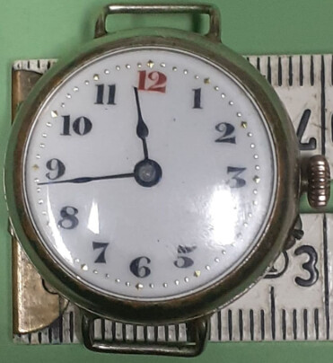

En een grotere zonder band. Deze loopt. En met het restant van een naam op de achterplaat.

Dit zijn beide geen trench watches… Interesante website om eens te bekijken:

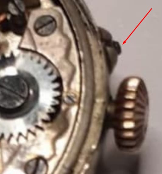

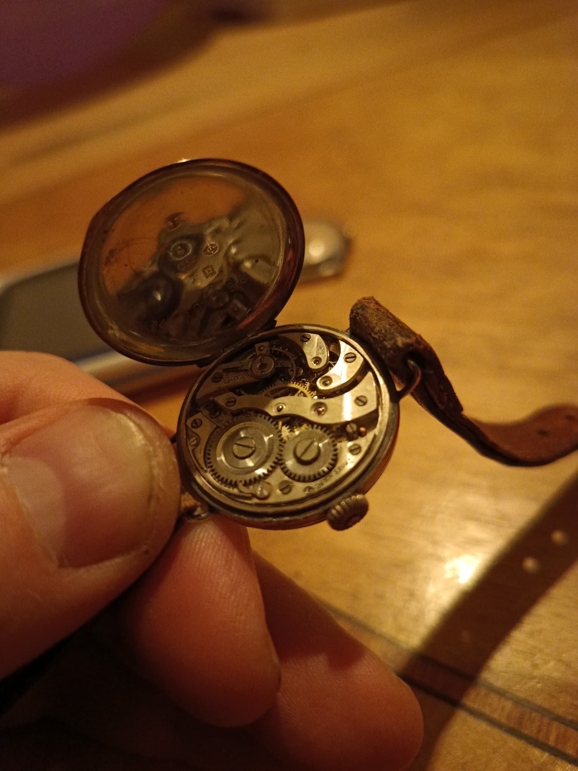

Ben niet echt een expert, maar dit is wel een behoorlijk oudje.
Het drukknopje naast de kroon is voor het wijzerverzet, deze constructie komt na de jaren '20 vrijwel niet meer voor, dan wordt het systeem met de uittrekbare kroon en een tirette/tiretteveer ingevoerd.
Ik schat dit horloge, ook door de losse paralelle bruggen, zo rond 1915/1920.

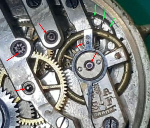

Ik zie wel 5 lagerpunten (rode pijltjes) en een anker (groene pijltjes), dus het is geen cylindergang horloge. Vóór 1915 kwam ankergang nog niet of nauwelijks voor, rond 1920 ging men al vaker gesteende- of penankers gebruiken.
Ik weet niet wat voor nummer je ziet aan de binnenkant (wat staat er en waar precies?) maar dat zal hoogst waarschijnlijk geen calibernummer zijn, dat werd in die tijd maar heel zelden op de achterzijde (balanszijde) van een uurwerk aangegeven. Als je al een calibernummer zou kunnen vinden maak je meer kans op de voorkant, maar dan moet wel eerst de wijzerplaat er af. Wees daar voorzichtig mee. Het is zo te zien een nog redelijk onbeschadigde plaat en waarschijnlijk geëmailleerd, dus heel kwetsbaar en barsten zijn niet te repareren.
onbeschadigde emaille plaat!

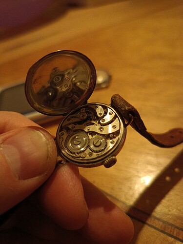

Interessant mooi (dames) oudje. Kastje lijkt mij van nikkel? Of toch zilver? dan zouder er zilvermerkjes in de kast of aan de binnenkant van het deksel moeten staan.
Het zou leuk zijn als ze weer tot leven kwam. Loopt de balans nog vrij? Loopt ze überhaupt nog?
Hou ons op de hoogte met dit leuke klokje! Succes, Lex

Het is WEL een cilindergang uurwerk
