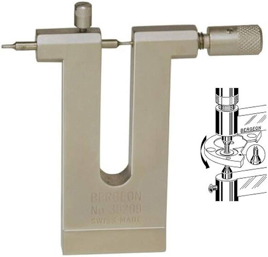

Oplossen met aluin. Dat vreet namelijk het staal weg, maar tast het messing en nikkel van de platine niet of nauwelijks aan. Wel opletten dat er niet stalen inserts in de platine zitten want die worden uiteraard ook opgevreten. En niet je wijzerplaatschroeven vergeten te verwijderen (tenzij je juist die wilt oplossen :grin:)

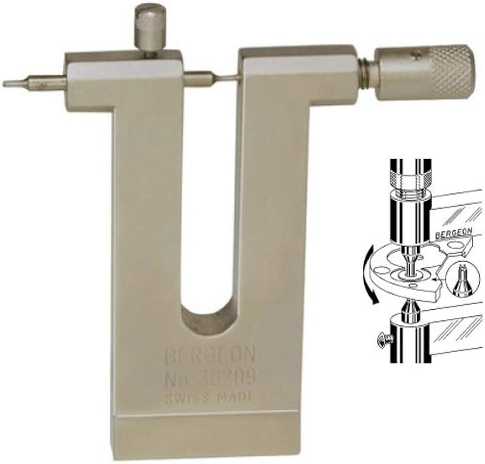

Verder is er een Bergeon tool voor het verwijderen van afgebroken schroeven, maar die heb ik zelf niet. Werkt overigens alleen voor schroeven waar je van beide kanten bij kunt, en of je er vastgerotte schroeven mee los krijgt weet ik niet.

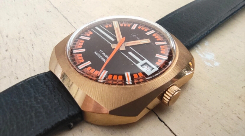

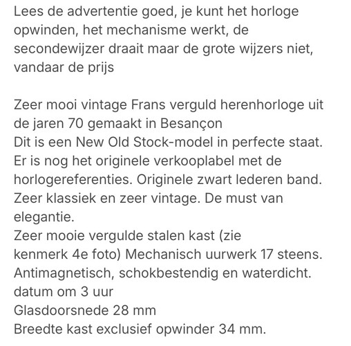

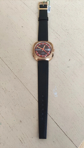

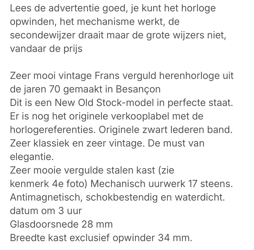

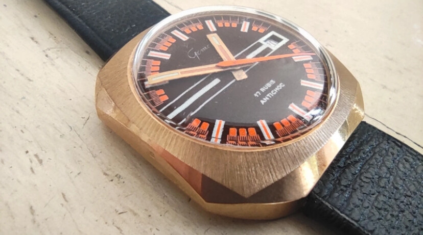

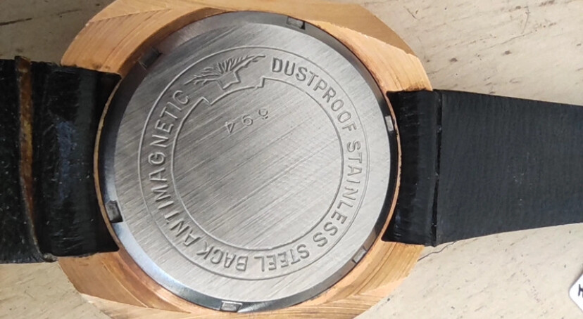

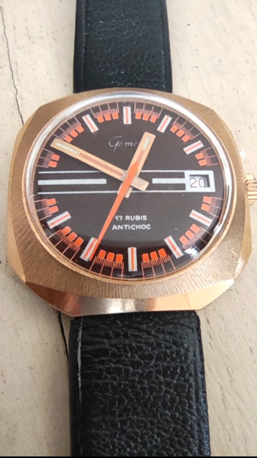

Gokje genomen……… hoop dat ik het relatief makkelijk zelf kan herstellen. Wat zou er zoveel mis kunnen zijn met een NOS horloge. Ik viel als een blok voor het design en de kleur :heart_eyes:
Vertaling van de advertentie tekst.
