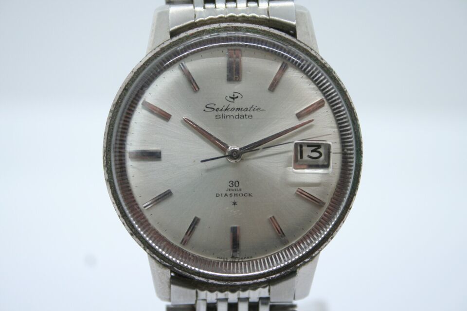

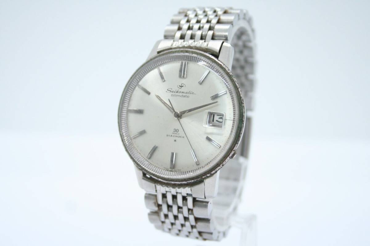

En nog een Seiko, een Seikomatic Slimdate 84099. De kast is in mindere staat, maar ik hoop, dat de kast van de 841990 ook past, want die heb ik nog eentje liggen.
Vandaag aangekomen. Loopt netjes, verder niet onderzocht dus precieze waarden zijn voor later. Nu gewoon een bandje op en dragen.
De chrome van kast en bezel is nogal gehavend, dus ik zit te denken om die er overal af te halen en blote messing te houden - zou zomaar kunnen werken met de kleur/patina van de wijzerplaat. Eventueel later nieuwe laag erop maar zover zijn we nog lang niet.
Sympathiek horloge. Ik vind de halfvergane look in dit geval ook wel wat hebben… op de foto tenminste.
Denk dat replaten er een beetje gek uit gaat zien… als het uberhaupt al te doen is met al die pitting

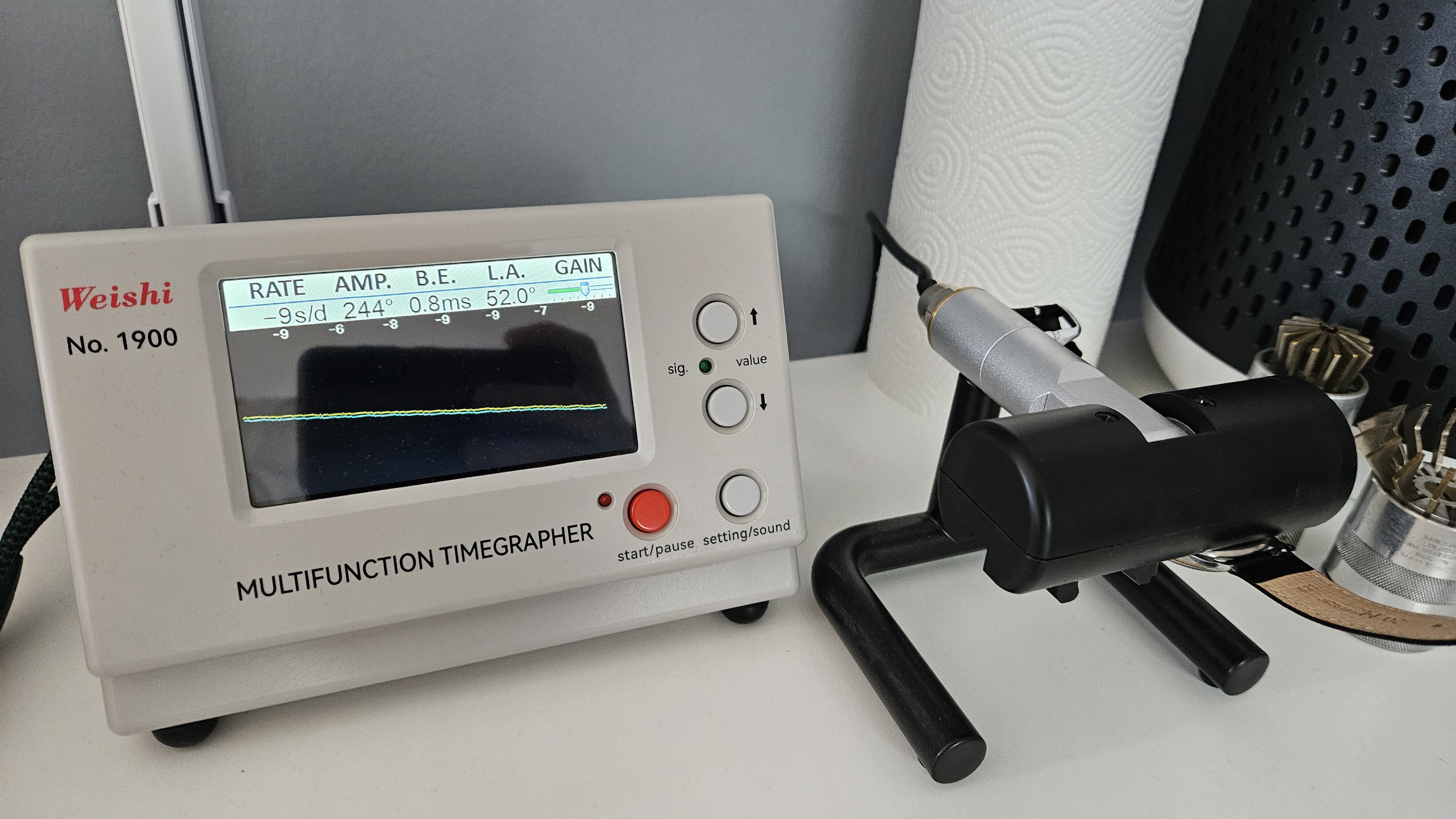

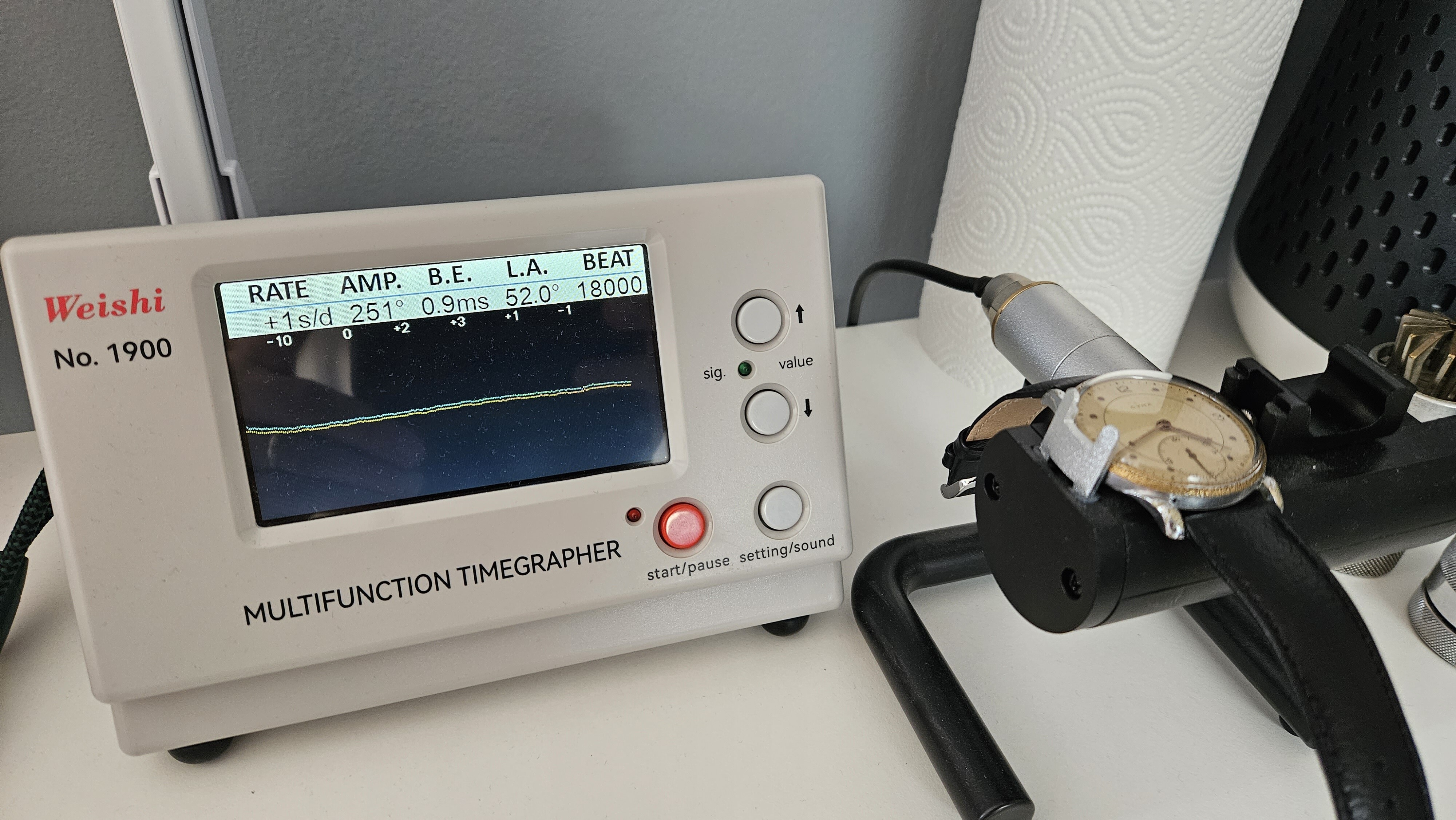

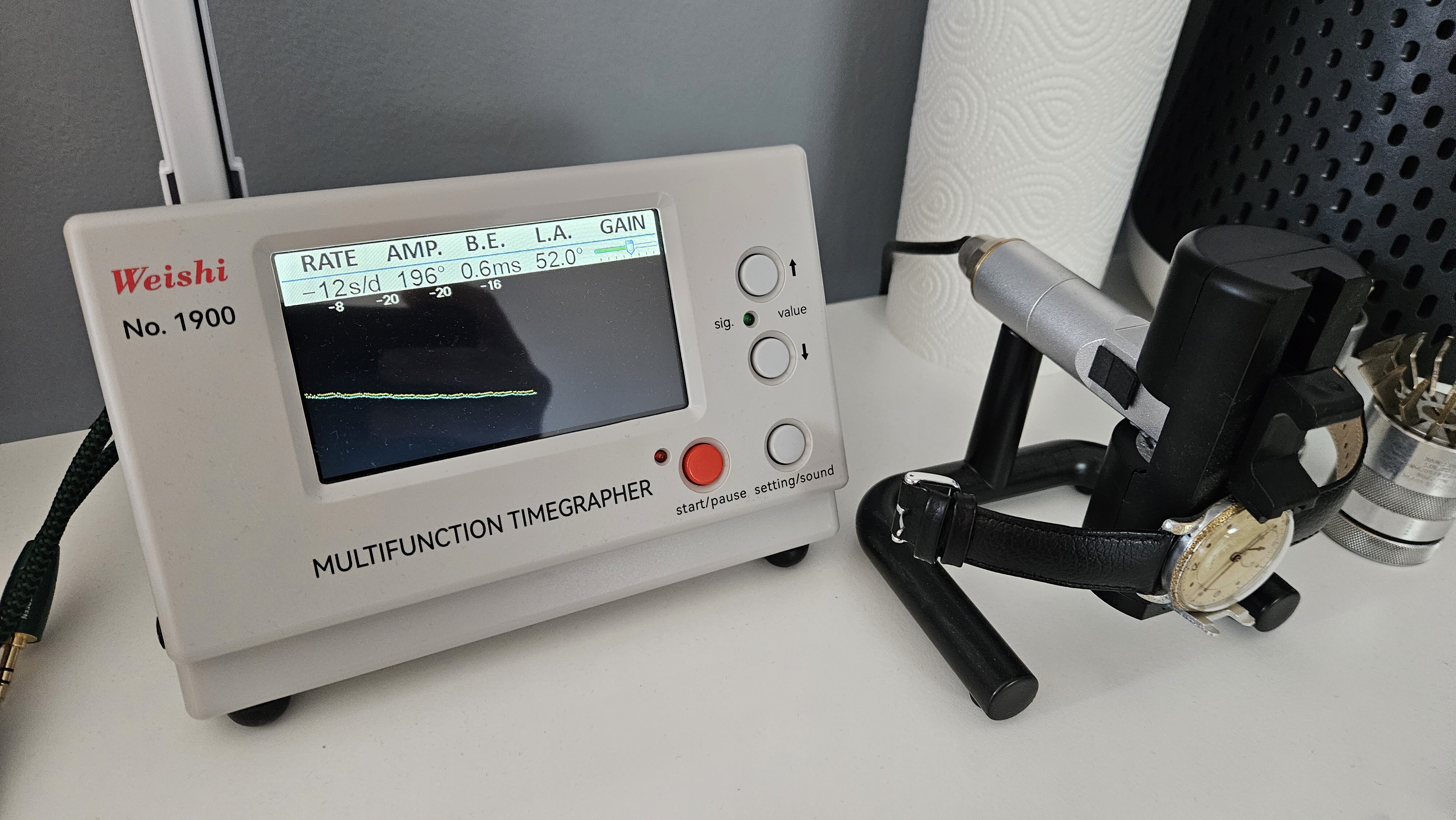

Curiosity killed the cat. Maar het ziet er eigenlijk heel goed uit - speciaal voor @Vintagewatchstuff drie posities:
Dial up en down zijn eigenlijk pico bello, daar zou ik niet aan morrelen. De beat error is niet perfect maar onder de 1ms en met een amplitude van rond de 250 voor een horloge van 70+ jaar oud…
Derde positie is duidelijk minder, amplitude zakt merkbaar. Tappen polijsten misschien? Maar dan nog, het blijft wel netjes, slechts 13 seconden spreiding van afwijking. Ik zal eens binnen piepen hoe het zit met de smering maar deze zou wel eens gewoon een kast-opfrisbeurt kunnen blijven :smile:
