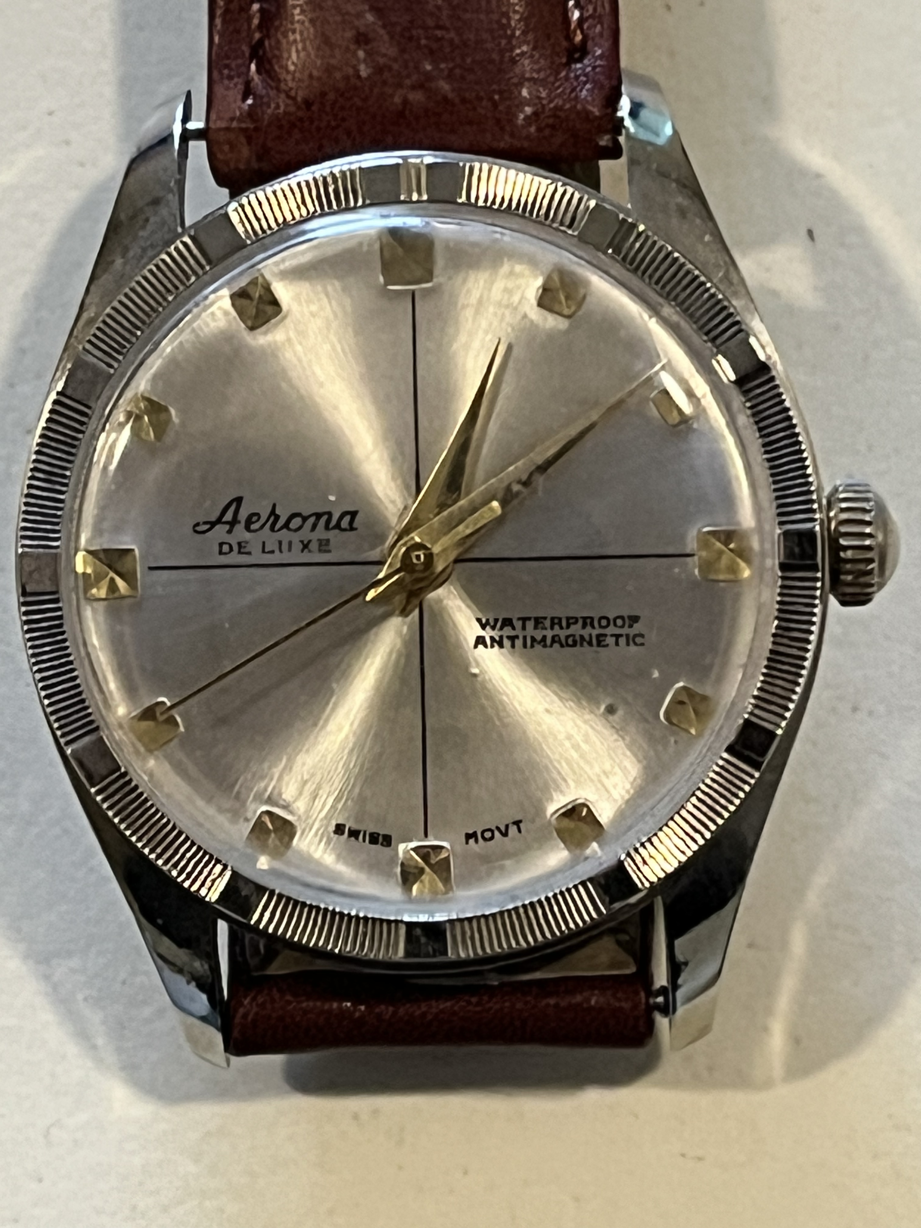

Vandaag weer wat leuke horloge’s binnen gekregen. Waaronder deze Aerona de luxe

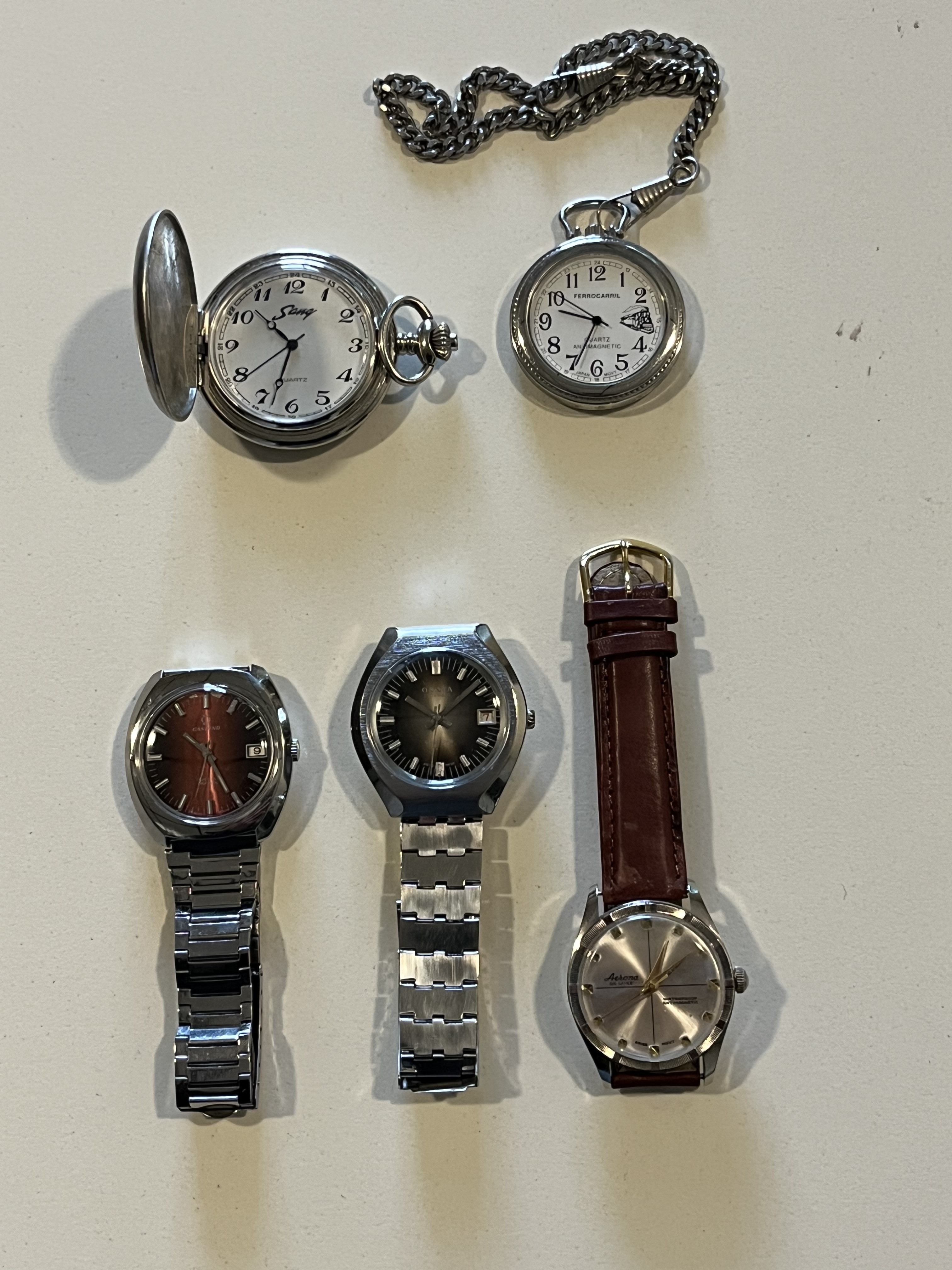

Dit zat in het pakketje:
De beide zakhorloge’s zijn Quartz en was benieuwd hoe dat er uit zou zien en aangezien er niet op geboden is heb ik ze beide voor weinig in het pakketje erbij gekocht.
De kast van de linker is best wel mooi bewerkt dus dat gaf toch nog wel wat hoop op een mooi Quartz uurwerken er in, maar helaas na het openklikken van de achterkant was dit het zicht!!:joy::joy:

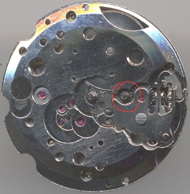

Ke kan er wellicht wat van zeggen als hij open os gemaakt. Maar voor mijn beeldvorming……. wat verwacht jij dan dat er met dit tandwiel aan de hand is?
de afstand tussen de boven en onderkant (dat gedeelte waar je moet knijpen) is zo smal dat het niet zo evident is om bv te knijpen met de ‘nagelknipper’. Bovendien welke part 240 heb je nodig? Ze bestaan naagelang de versie van de FE 140 uit verschillende hoogtes.

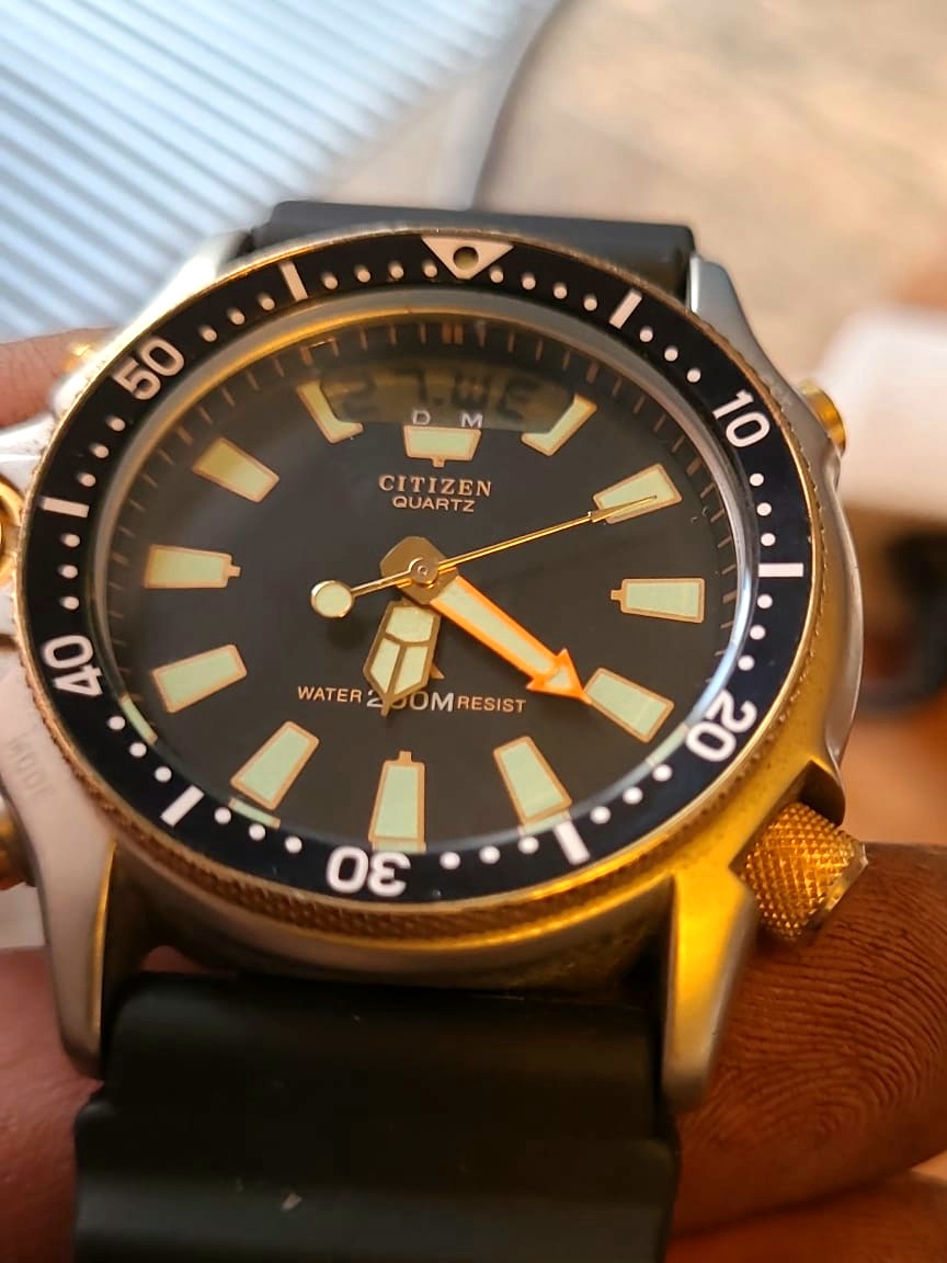

Een Citizen Promaster C022 uit 1995

De wijzerspanning wordt bepaald door een slipkoppeling, normaal zit dit in de minutenpijp maar het kan ook een ander tandwiel zijn (AS ST 1950-51 heeft dit ook). Dit tandwiel heeft een inkeping erin die je lichtjes kan knijpen om de klemmende werking te vergroten.

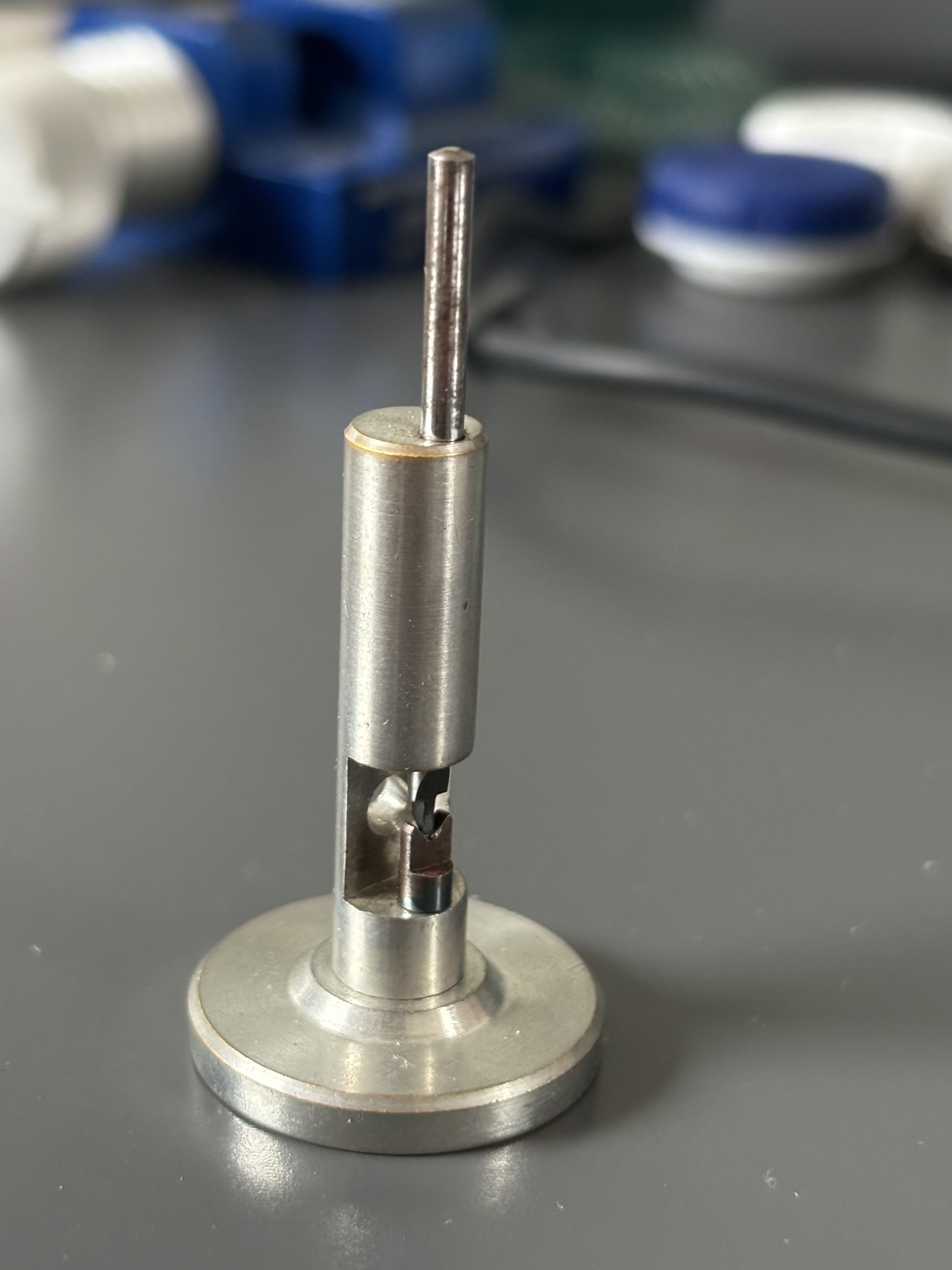

Bij een minutenpijp doe ik dat met dit tooltje (wel een 5 kant ruimer door de minutenpijp steken):

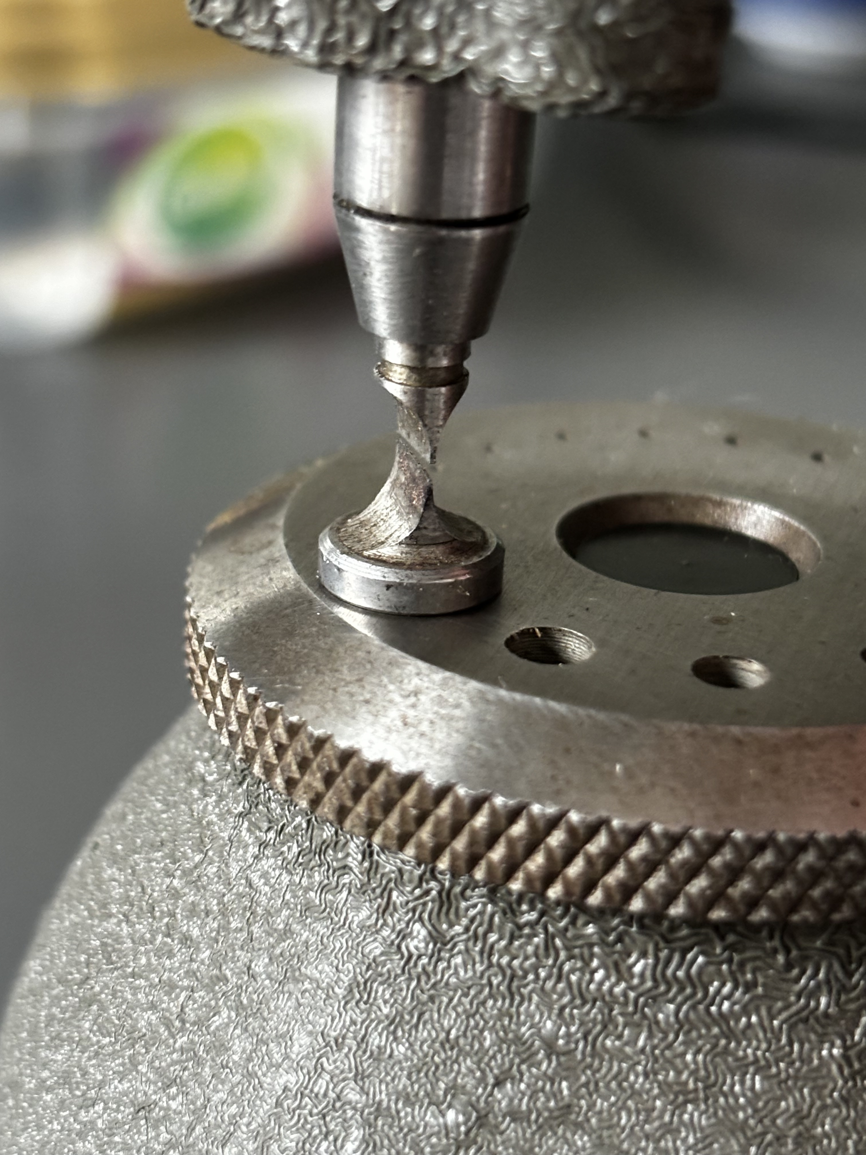

Zoals @Yoeri40 al aangaf is dit bij zo’n excentrische slipkoppeling moeilijker omdat de inkeping (en het tandwiel zelf ook) veel kleiner is, dan doe ik het op de stenenpers met deze inserts:
ik heb net die tooltjes voor de stenepers binnengekregen. Heb ze nog niet gebruikt , ben benieuwd!
