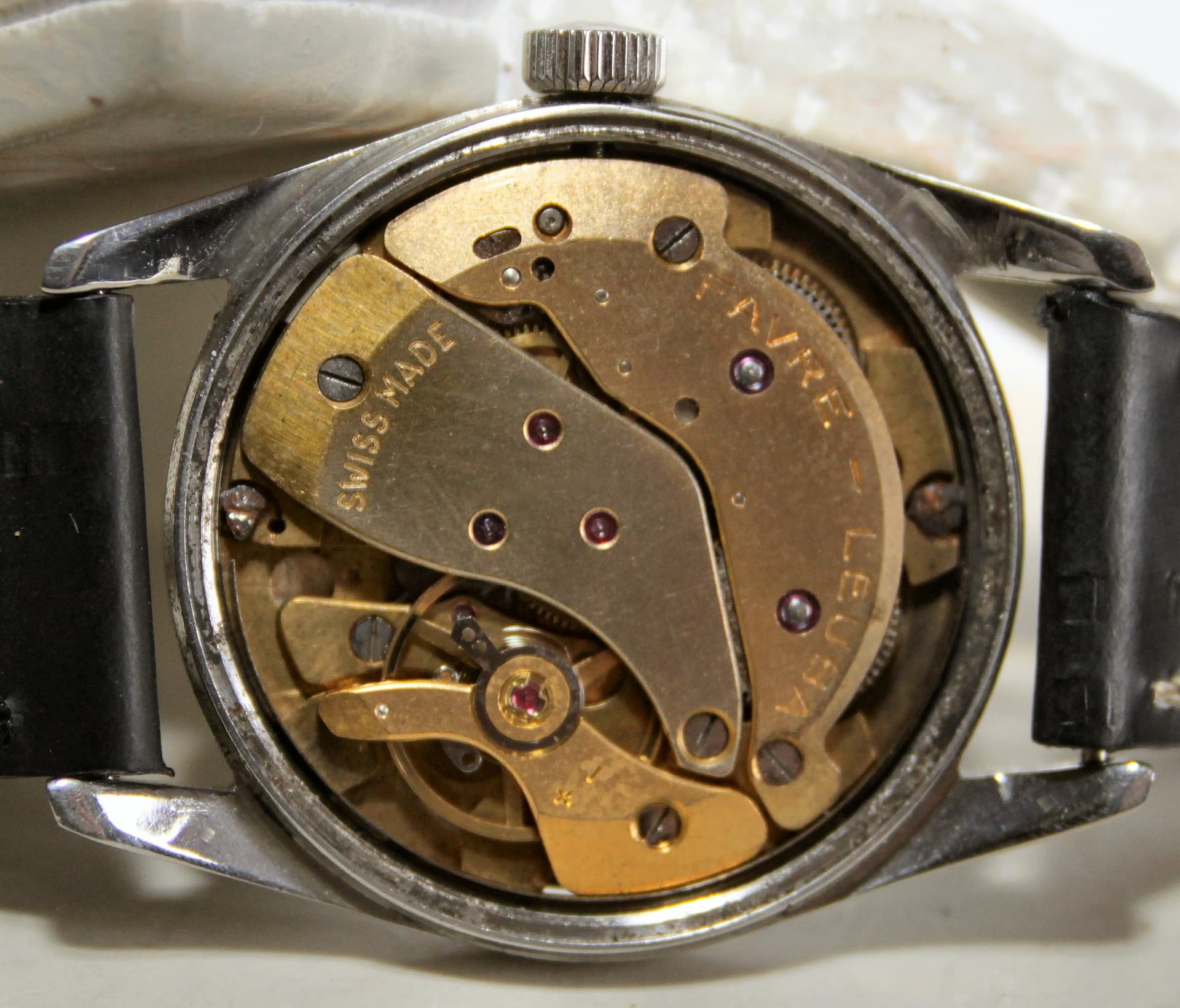

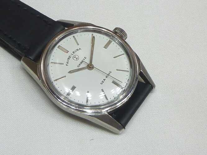

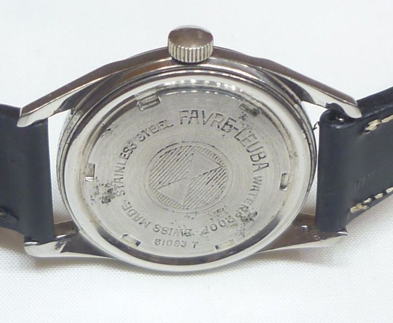

Alleen bij de Mumbay Special Favre Leuba horloges is het lastiger. Die hebben vaak de originele modellen kastjes en belanrijker - de èchte- uurwerkjes. Als een der weinige licentie merken in India werden de kastjes en uurwerken vrijwel compleet door Favre Leuba uit Zwitserland aangeleverd en alleen in India geassembleerd. Je ziet het verschil dan vaak toch weer wel juist aan de ‘refurbished’ wijzerplaten en ook aan de slijtage en vuiligheid. Kijk maar naar de caseback bij de foto’s.
Zie hieronder mijn Favre Leuba Sea King met FL251 uurwerk. Ziet er best authentiek uit, maar… uit India. Jeugdzonde…
Loopt de verf daar tegen de indexen op?
Geeft niks. Hebben we allemaal! Succes!
Ja!
De prijs was ook erg laag. Dus als je het financieel bekijkt kan ik me daar geen buil aan vallen ![]()
Het is maar hoe je het bekijkt. Als leergeld niet maar als je denkt dat je je geld er weer uit kunt krijgen valt t tegen.

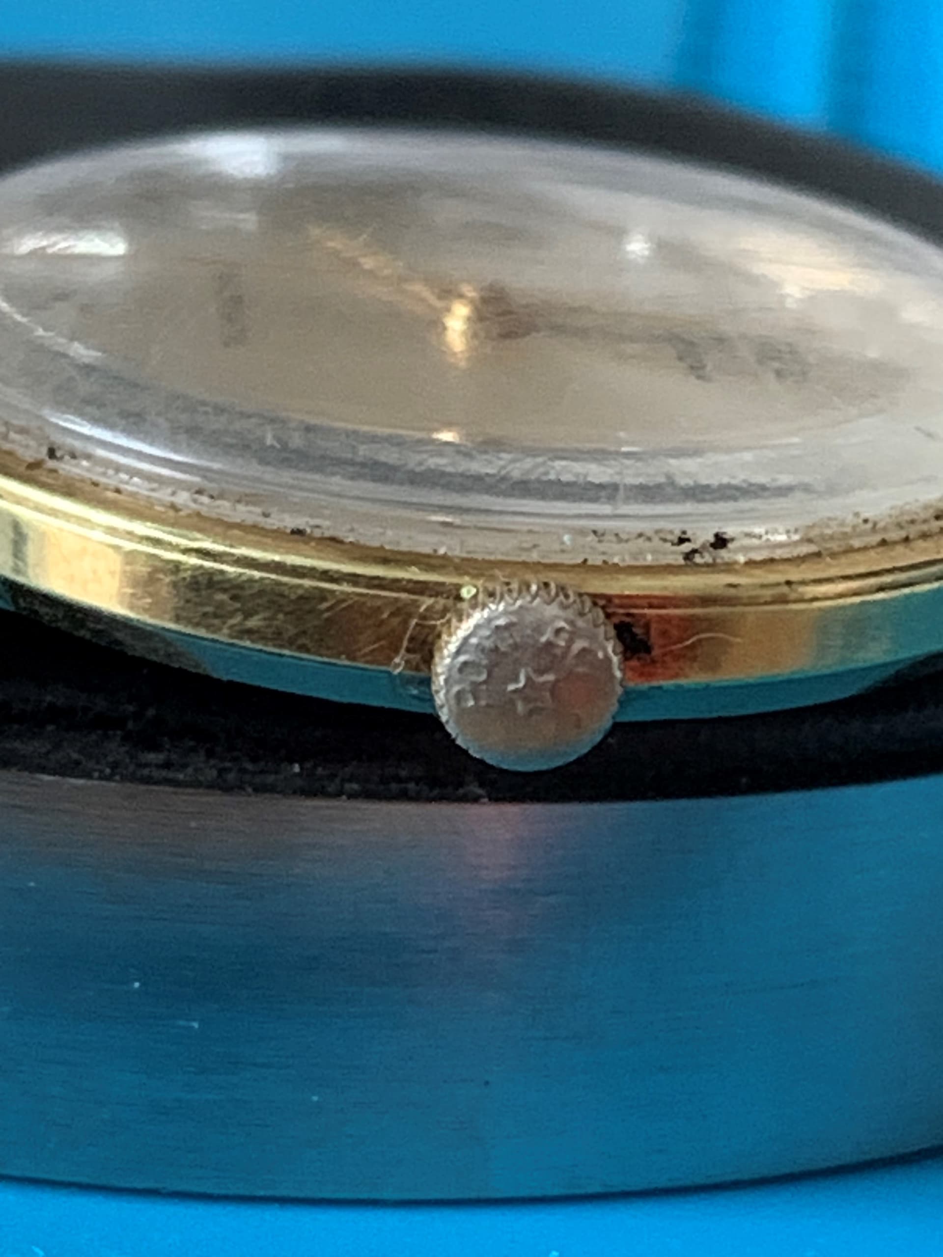

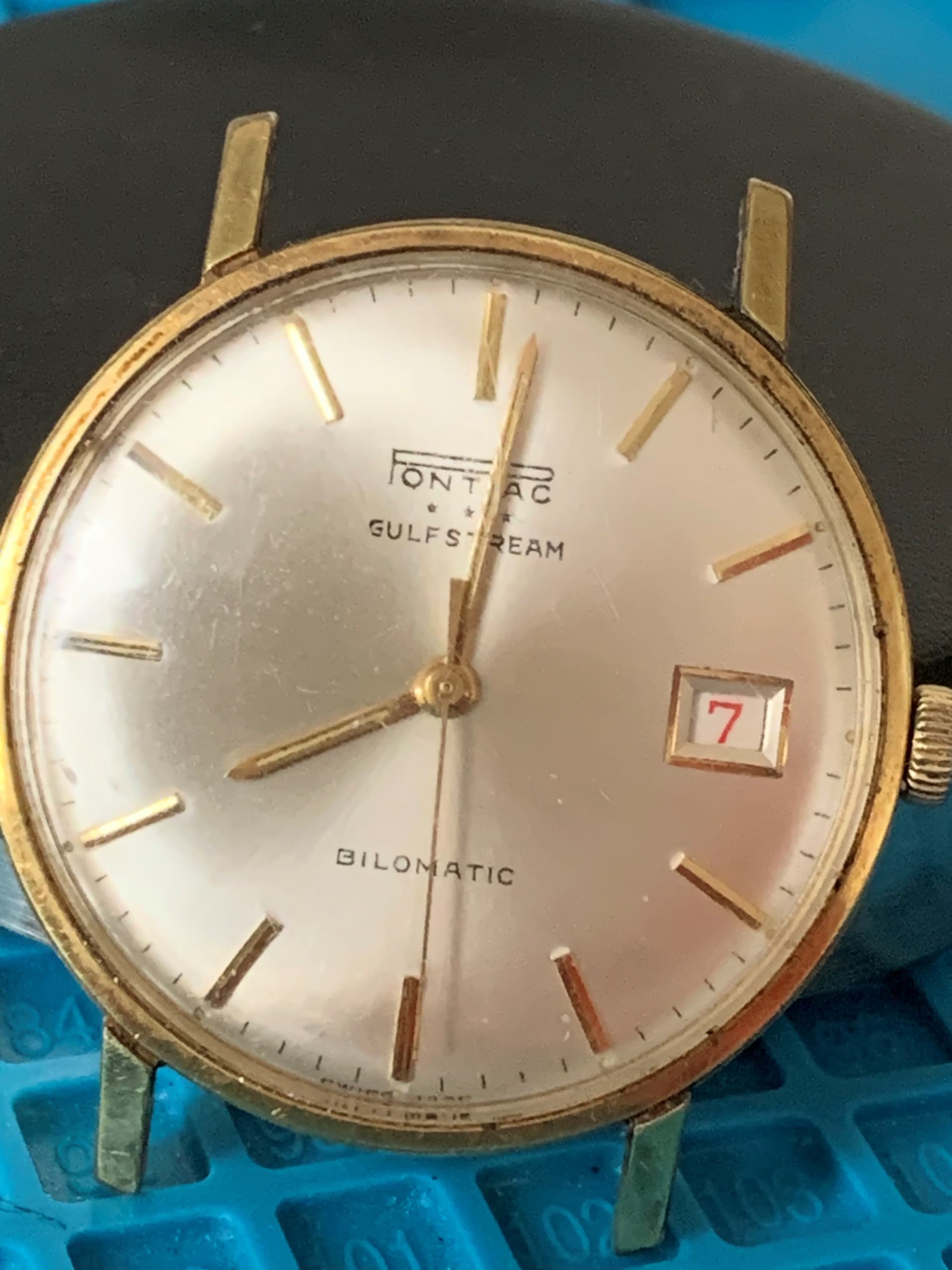

Over de Pontiac: Ja, dat is een voorlader! Glas eraf met een glasklauw( heb je die?) en dan, als een soort bajonetsluiting kan het uurwerk een kleine slag tegen de klok in draaien, als de opwindstift horizontaal staat.
Je kunt ook de tweedelige opwindas met wat kracht uit elkaar trekken. Als je pech hebt heeft een klungel ooit een vaste stift geplaatst…
Blij voor jou! Ik baal toch een beetje dat ik er niet voor ben gegaan… is het een gesigneerde kroon?

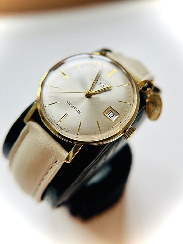

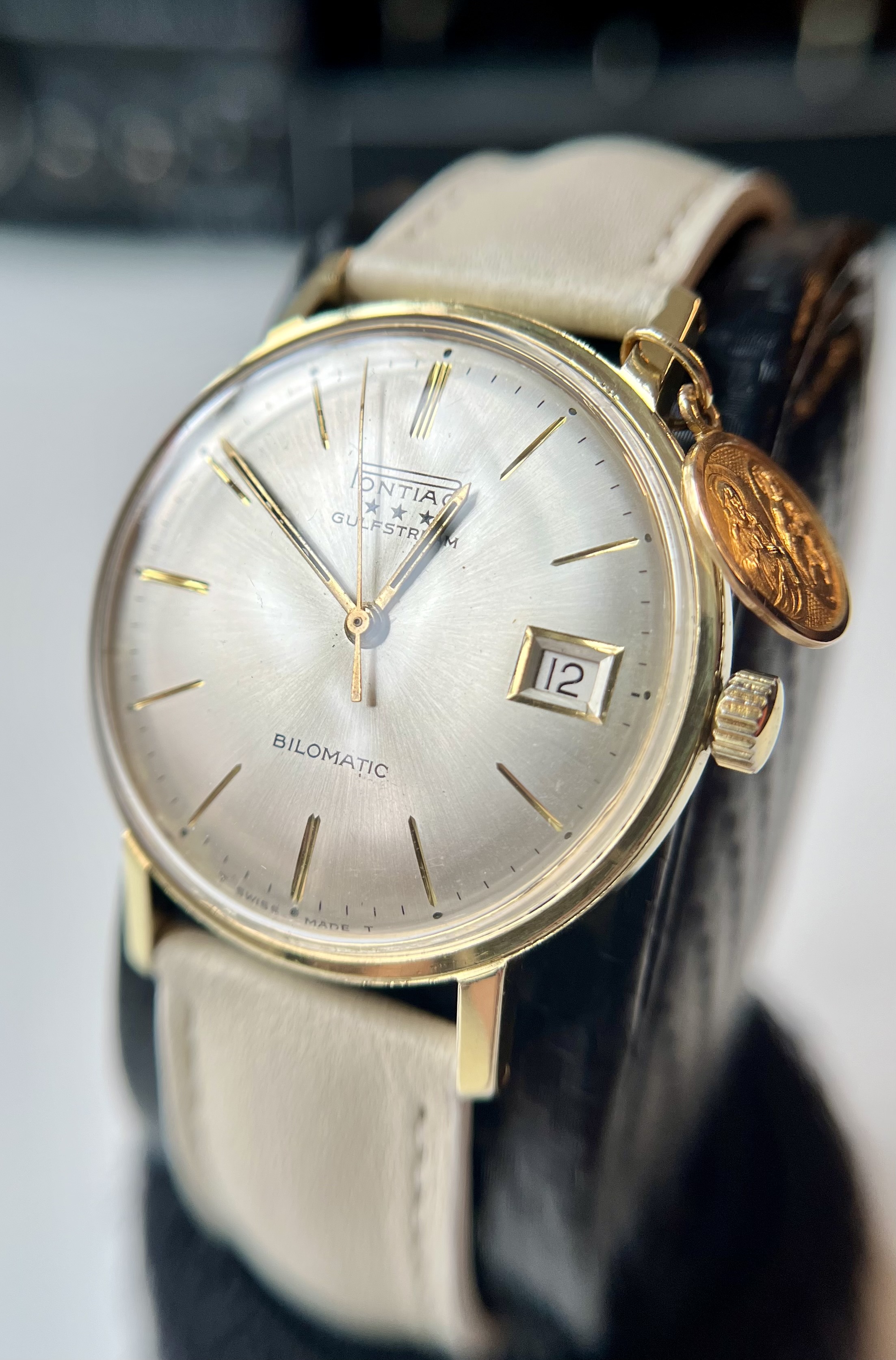

Die Pontiac kan een plaatje worden als hij weer tiptop staat. Ik heb er een tijdje geleden dezelfde geserviced voor een vriendin van me.
Denk dat het de originele is?
Zitten kleine krasje op het glaasje wat het beeld best vertekend. Met de telefoon en zonder fototoestel met macrolens is het wat lastig in beeld te brengen, maar de wijzerplaat is volgens mij gewoon 100% in orde.

Jep een originele kroon. Je deed een heel mooie koop!
