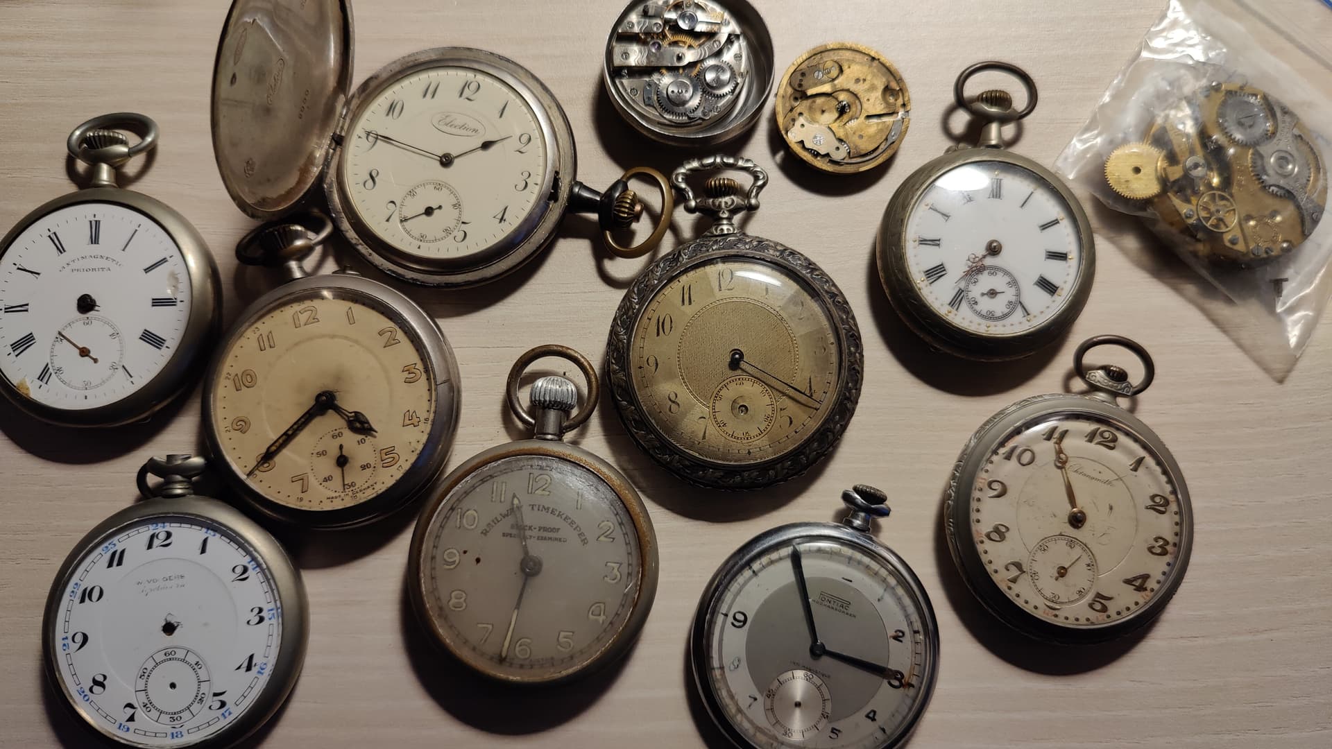

Gisteren een gezellige dag gehad bij mijn oom en tante (broer van mijn 84jr moeder). Met mijn dementeerde moeder ben ik bij ze op bezoek geweest en allerlei verhalen gehoord over mijn over-en grootouders. Mijn oom liet me nog het gouden zakhorloge van zijn opa zien, waarvan het achterdeksel helemaal dun was geworden van het vele dragen.
Mijn oom spaarde vroeger zakhorloges en ik heb er in het verleden een aantal geserviced/gerepareerd voor hem. Bij het weggaan kreeg ik een boodschappentasje met allerlei (zak) horloges. Lagen al jaaaaren in een bakje in een kast en deed hij toch niets mee.

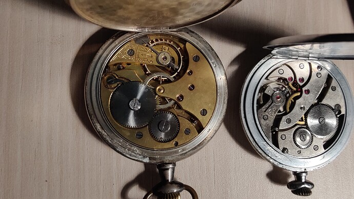

Veel met kleine en grote gebreken. De Election (linksboven) is wel de moeite waard. Een full hunter zakhorloge in een slanke zilveren kast. Uurwerk loopt maar heeft absoluut een service nodig. De zilveren kast en wijzerplaat zien er nog netjes uit. Na een poetsbeurt zal deze weer heel netjes zijn.
Als Pontiac fan vind ik het wel jammer dat het Pontiac zakhorloge (rechtsonder) in een slechte staat is. De wijzerplaat is beschadigd, er mist het een en ander, maar het uurwerk loopt nog netjes. Is iets voor de lange termijn en rustig aan op zoek naar een donor en/of nieuwe wijzerplaat .

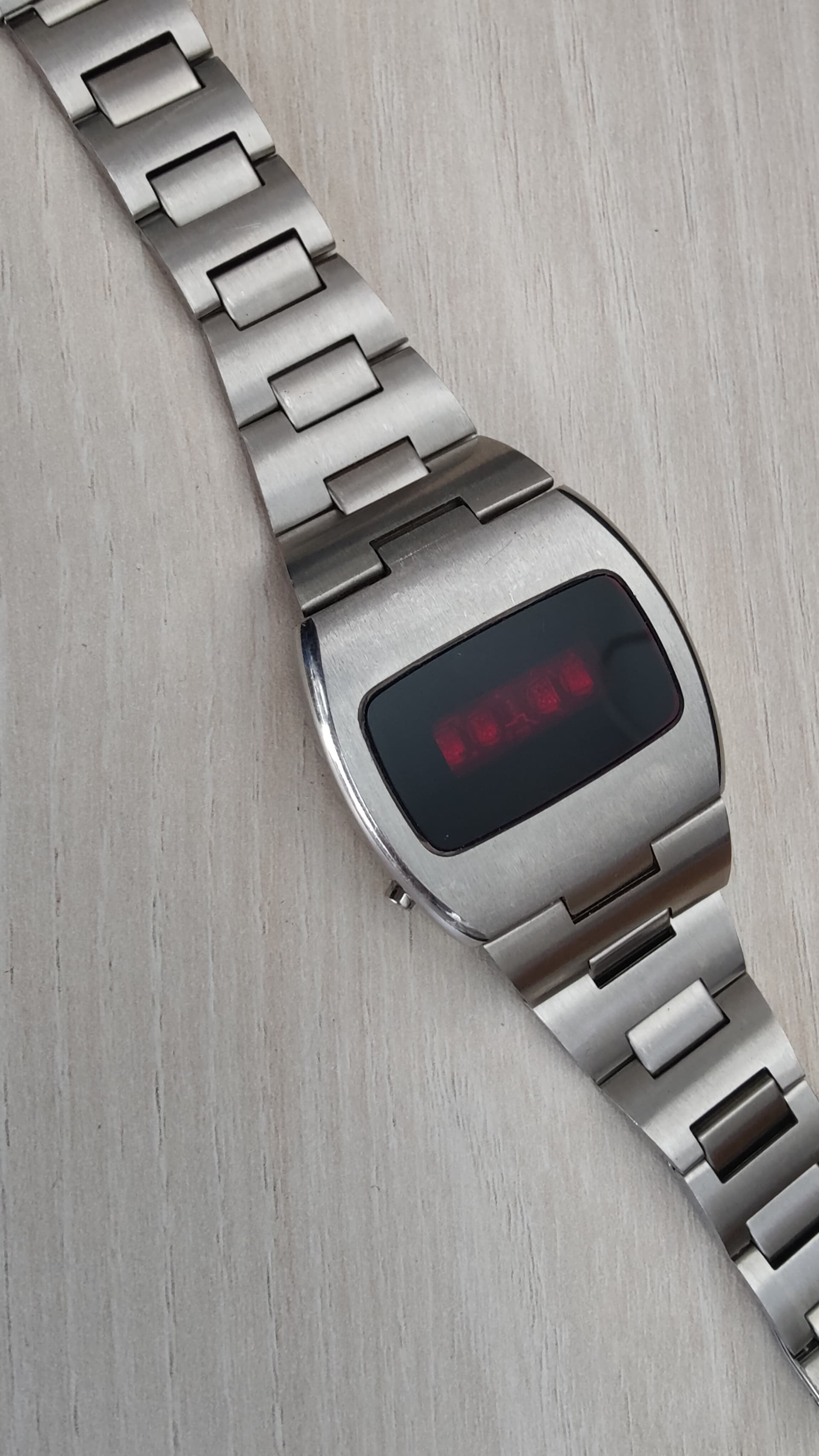

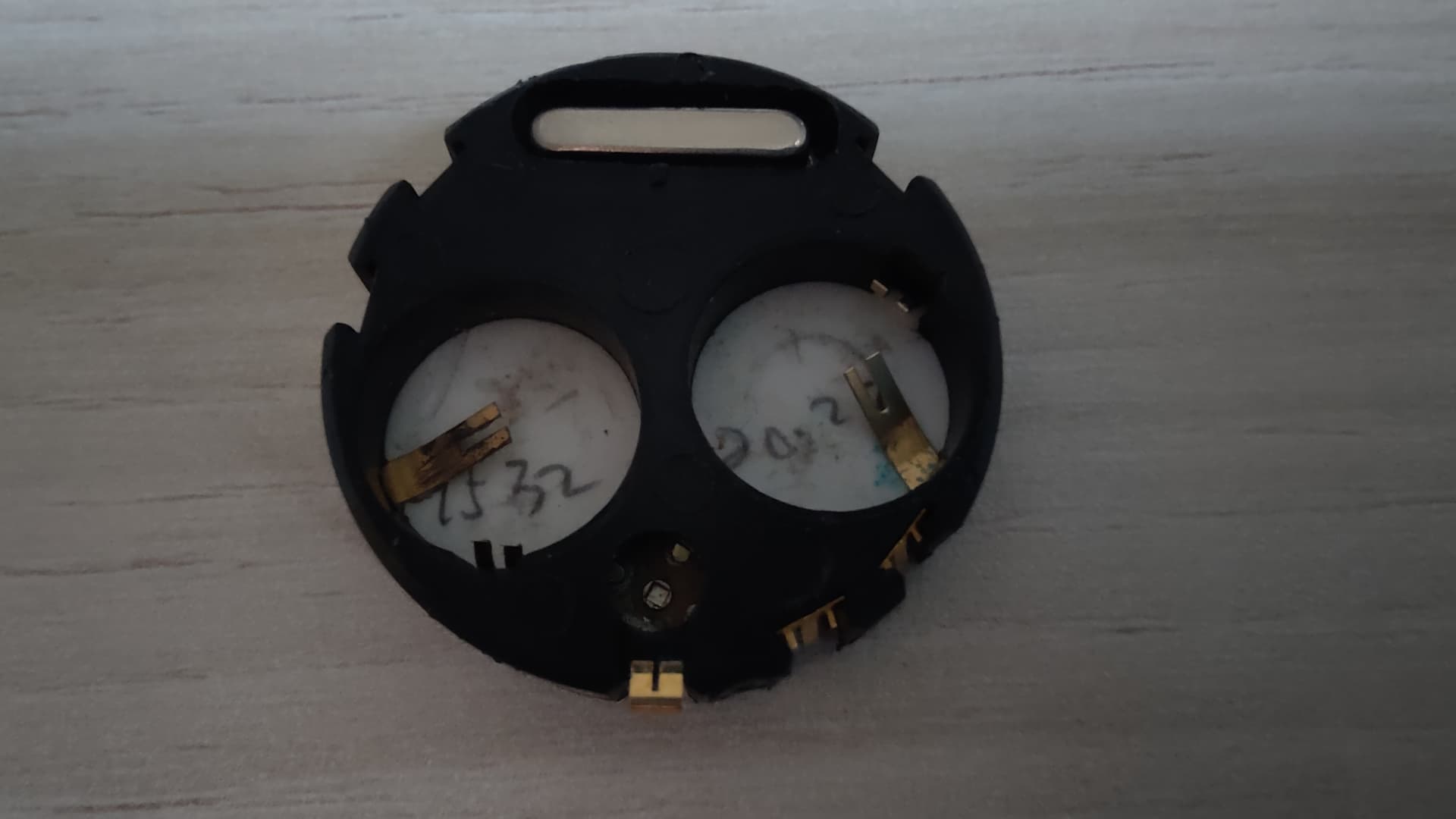

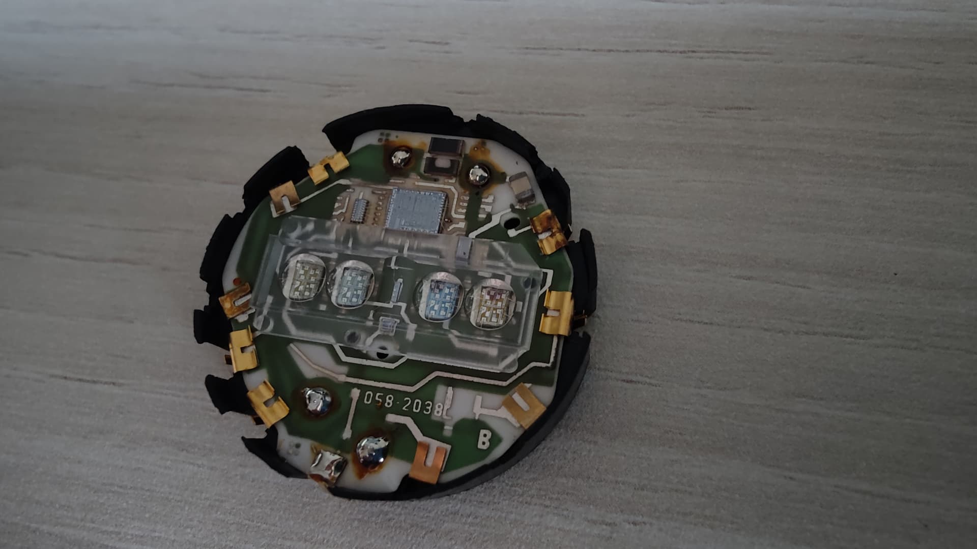

Tussen de spulletjes zat ook nog een led horloge. Merkloos, niets op de kast, deksel of uurwerkje. Na het plaatsen van de 2 batterijen deed je wel iets, maar stopte plotseling weer. Daar ga ik nog eens op mijn gemak naar kijken. Op het eerste oog lijken de batterij contacten geklemd te zitten op de printplaat en schuiven dus heen en weer.

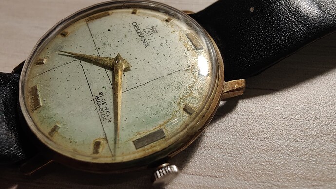

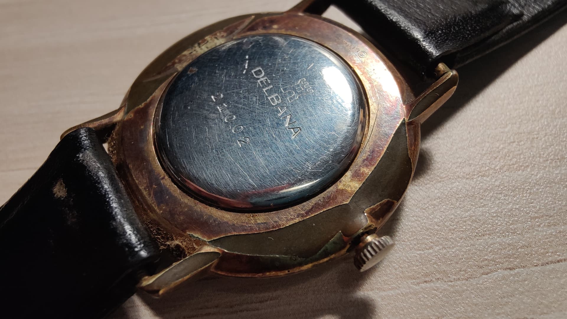

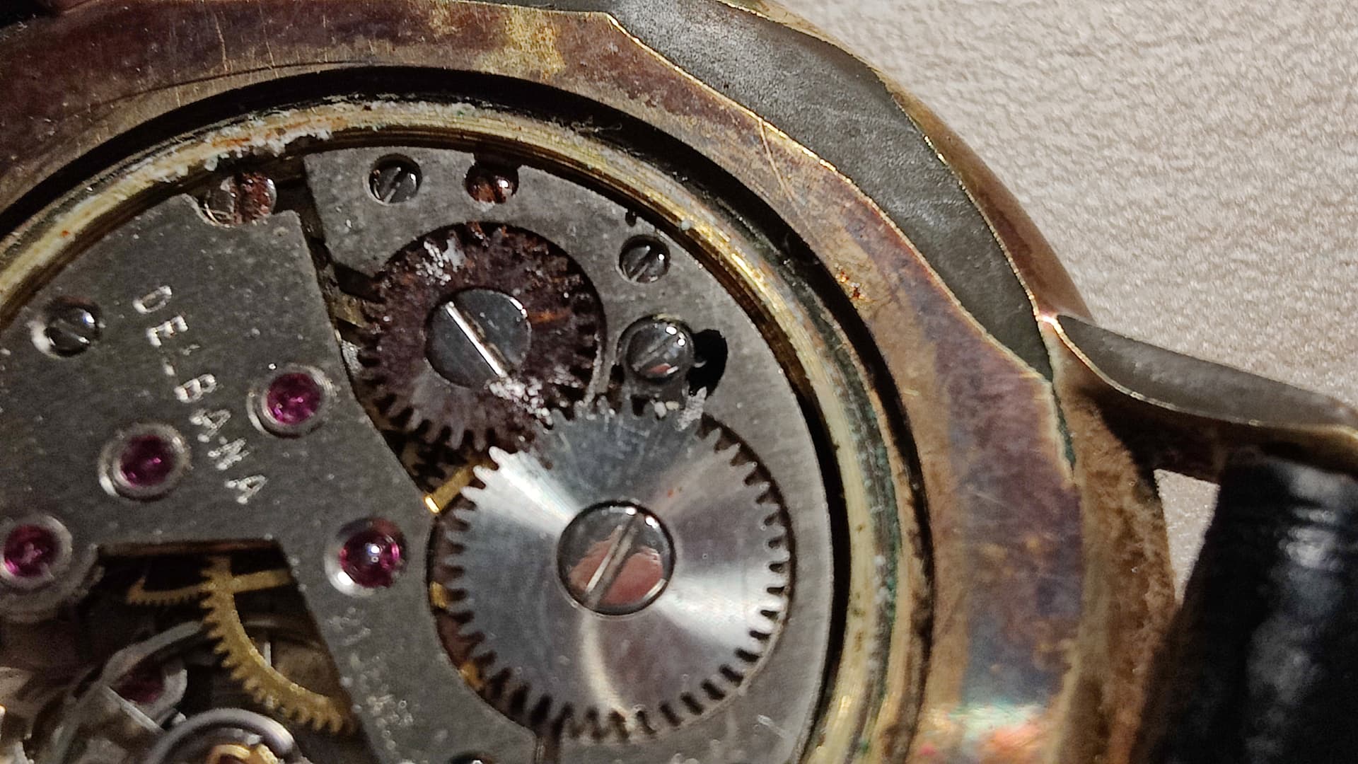

Tot slot nog een Delbana. Het verhaal is dat mijn oom, die vroeger een groente zaak had, deze lang geleden heeft gekregen van een bananenhandelaar en echt vele vele jaren als dagelijks horloge heeft gedragen. En dat is te zien, aan echt alles. De kroon zit muurvast, het schroefje om de kroon los te maken brak af en er is duidelijk roest in het uurwerk te zien. Zou leuk zijn als ik deze weer werkend kan krijgen.

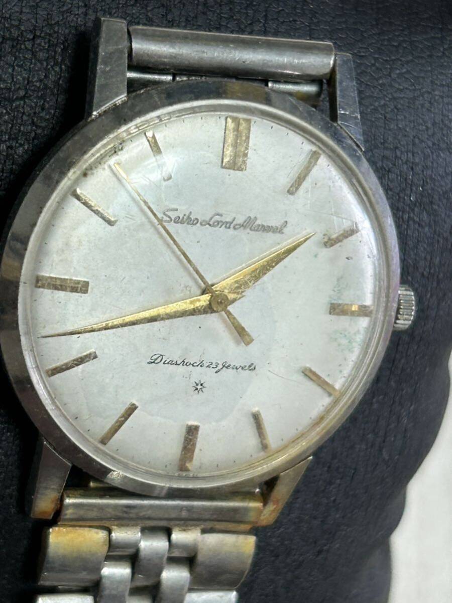

De vorige Lord Marvel is gecanceld door de verkoper, dus een poging op een andere gewaagd, ook een Mark III.

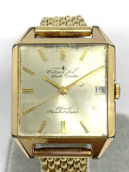

En dan ook nog een Citizen Jet
