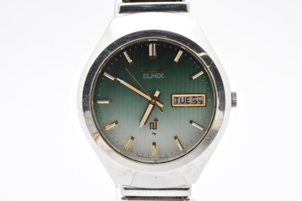

Maar als het een horloge is zonder gesplitste opwindas (zoals bij Tissot en Seiko vaak het geval) dan gebruik ik toch ook deze :sweat_smile:

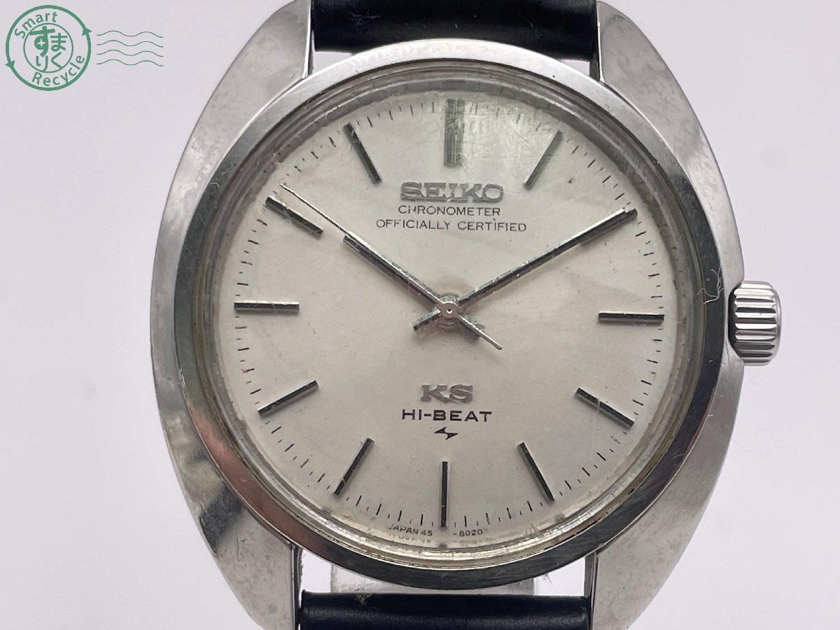

Deze komen binnenkort deze kant op

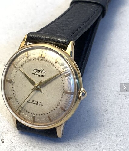

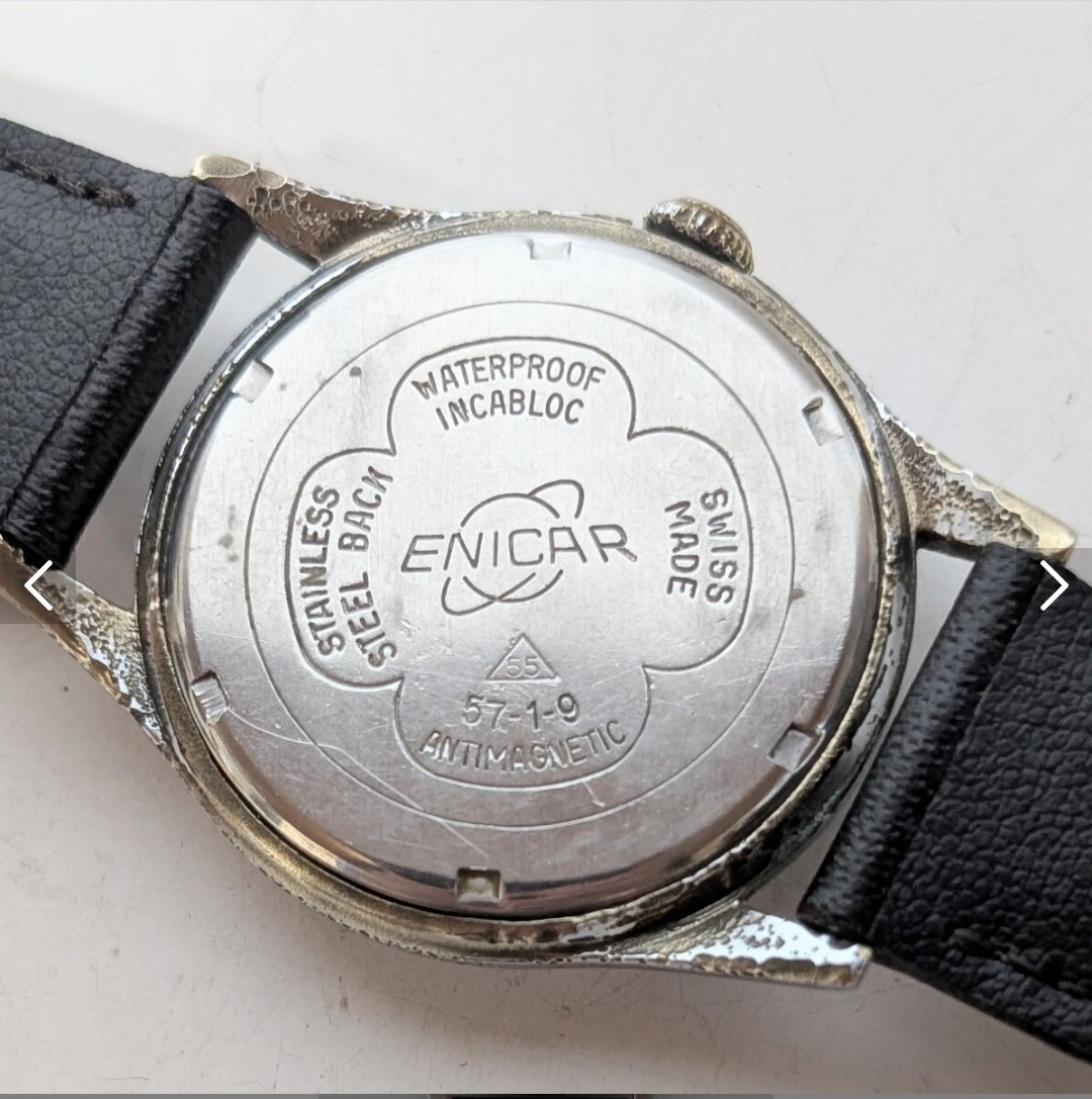

De twee Enicar zijn niet voor mij die gaan naar iemand anders.

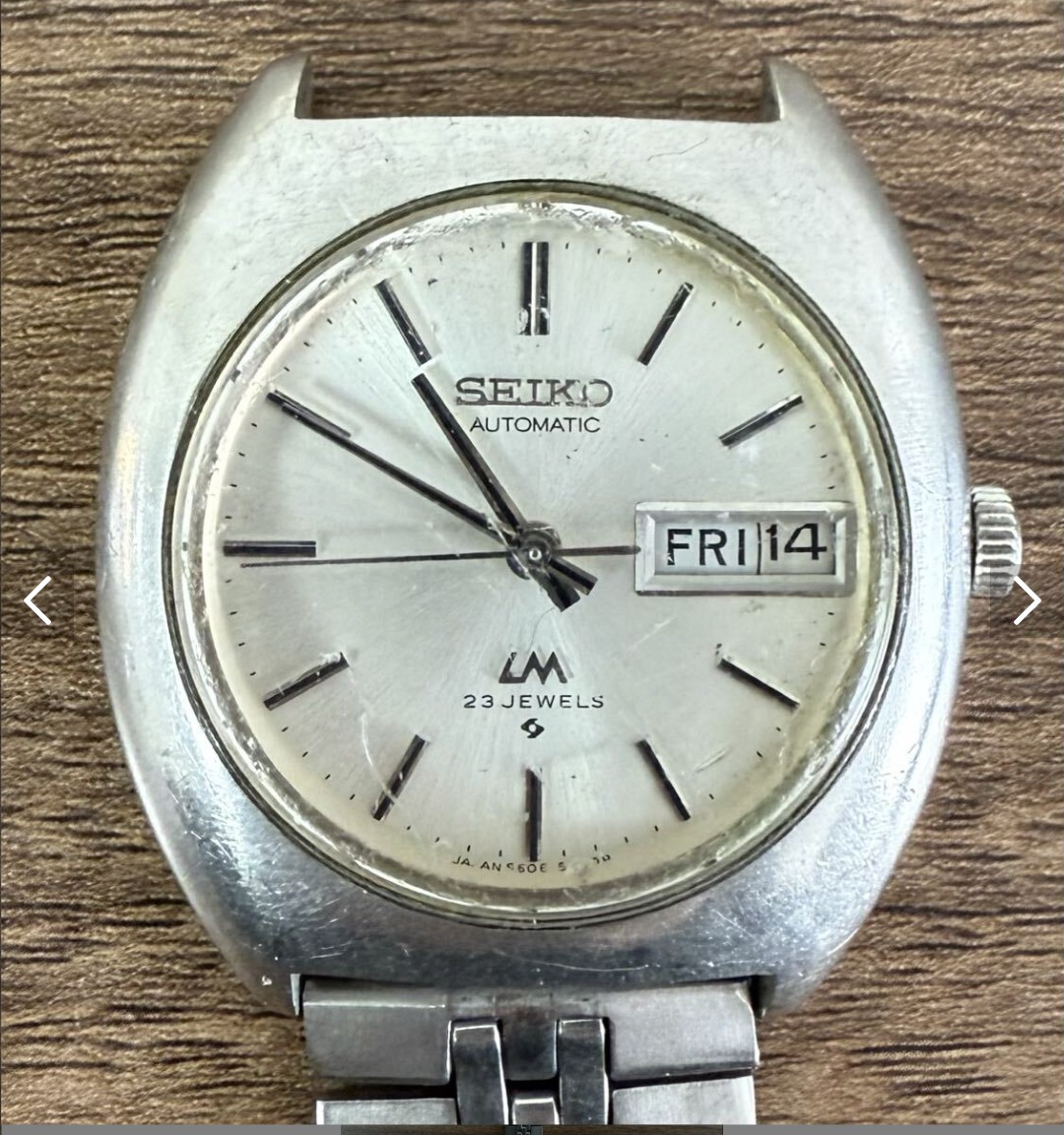

En een donor Seiko
Pakket moet gevuld worden:
Zoals Tim al aangaf, bij Seiko wil je graag dit gebruiken. Ik heb ook de originele tool van Seiko hiervoor, maar dit werkt toch beter…

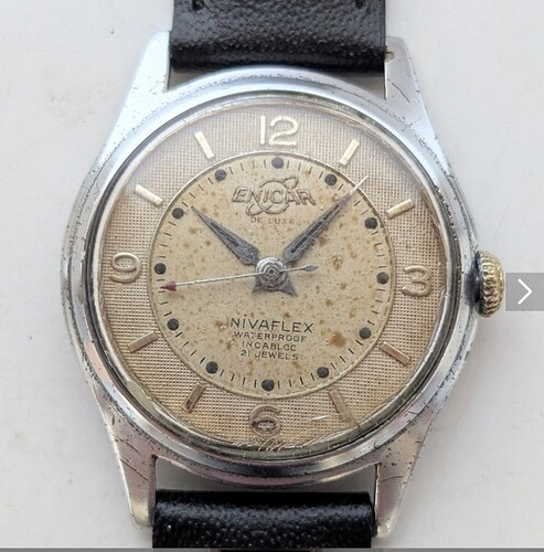

Oei, die is heel mooi!! Nog nooit gezien. Prachtige zwaardvormige wijzers, en mooie plek voor de kleine seconde!

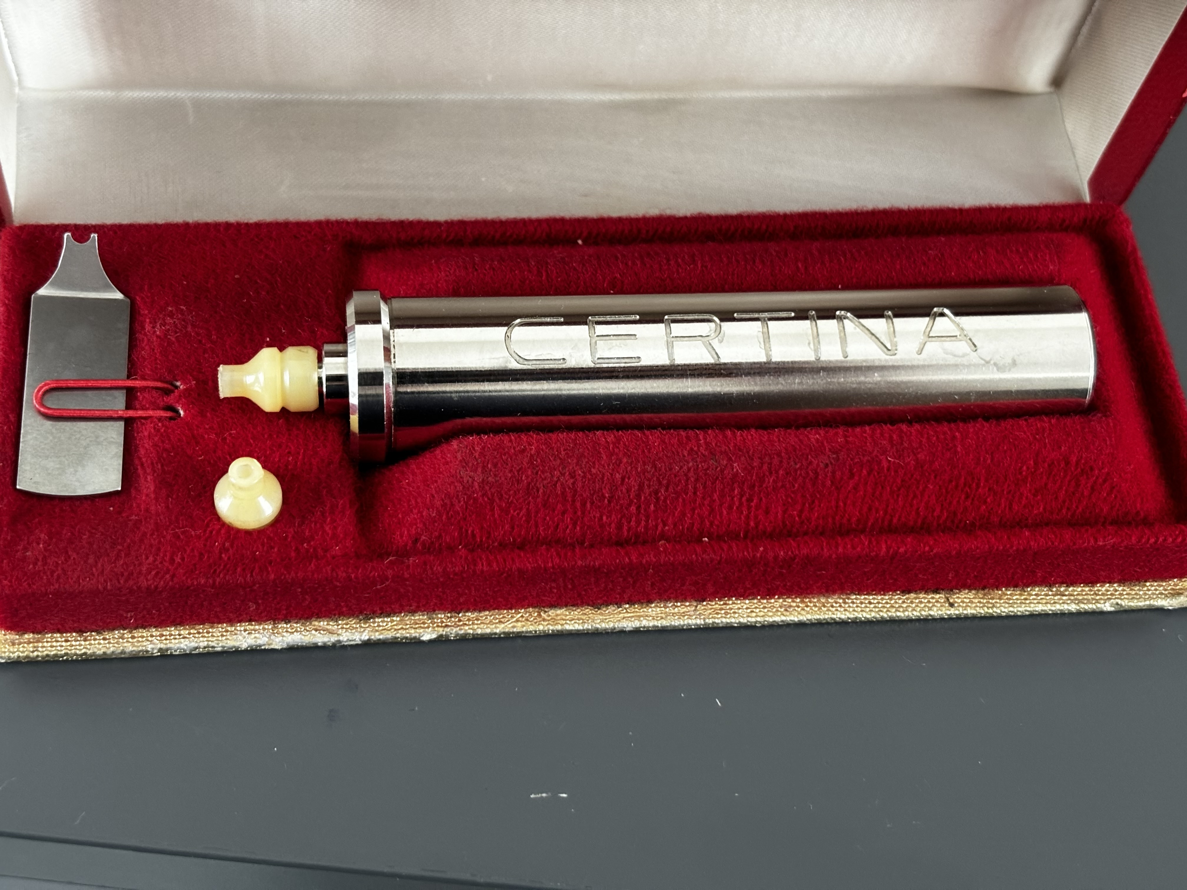

Heb ik ook, werkt goed:
Maar dan moet wel de stif eruit kunnen :sweat_smile:
Als het een monobloc is mag je dat wel hopen ja, anders snap ik ook niet hoe het zou kunnen werken :grin:
Door eerst het glas af te nemen met een tang helaas…
