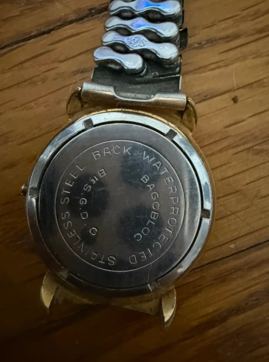

Bas vond een Bagobloc deksel en sluitring wel handig voor mijn andere Bagobloc project. Hij had gelijk.

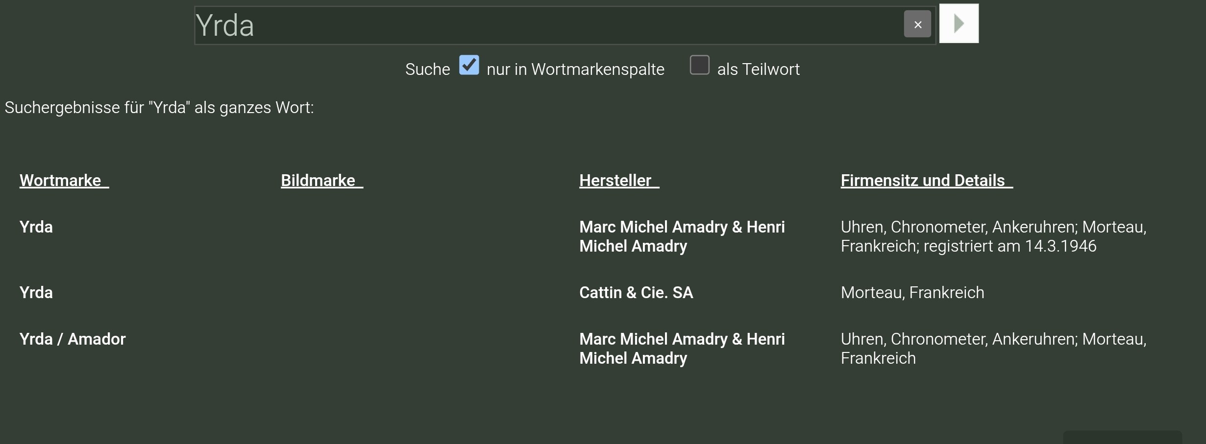

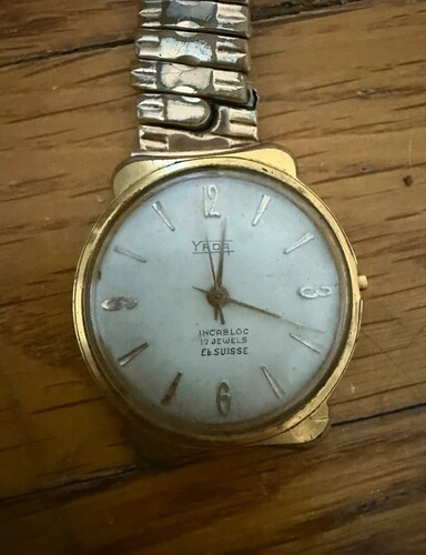

Zat verder nog een incomplete Yrda omheen.
