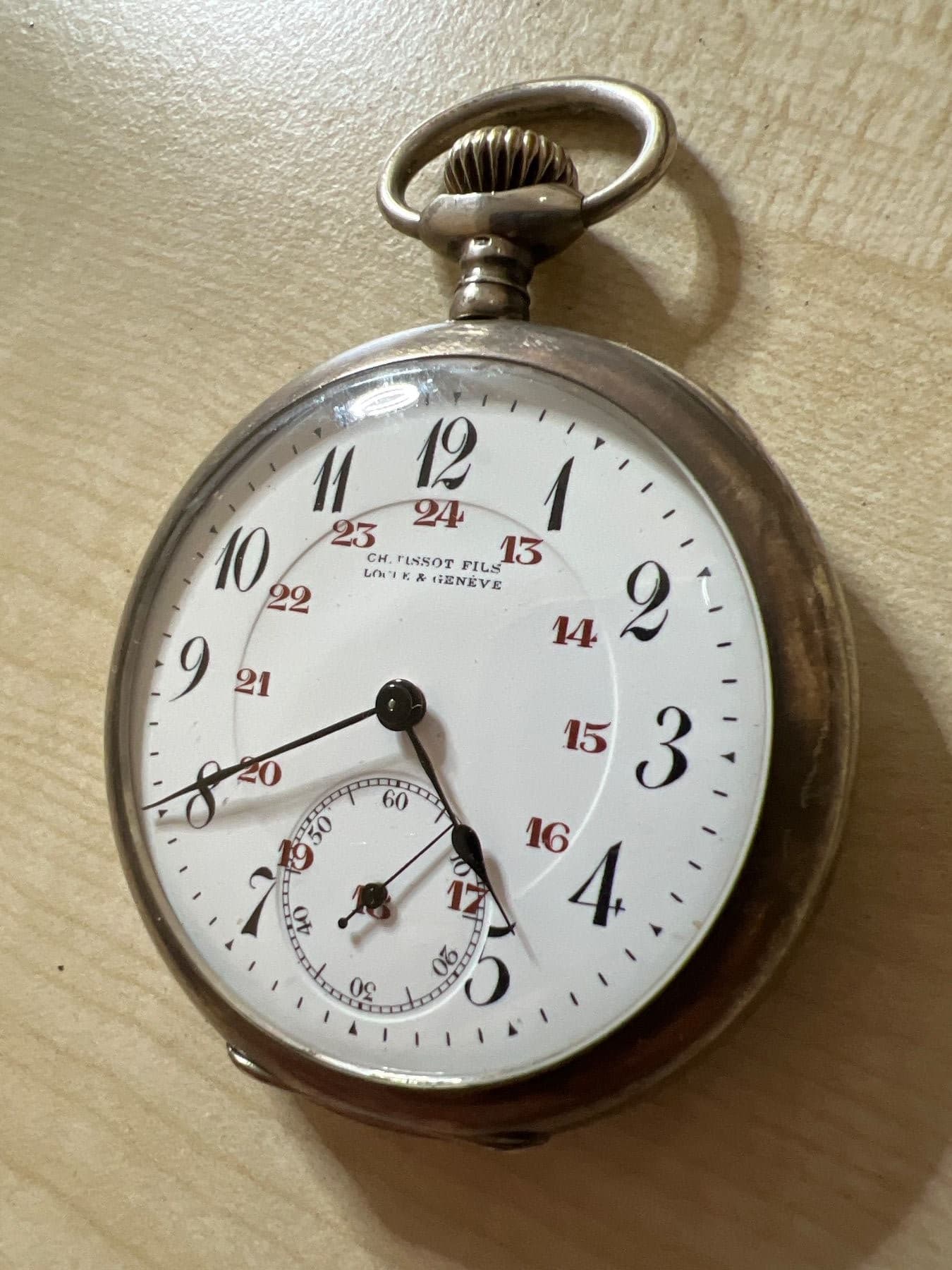

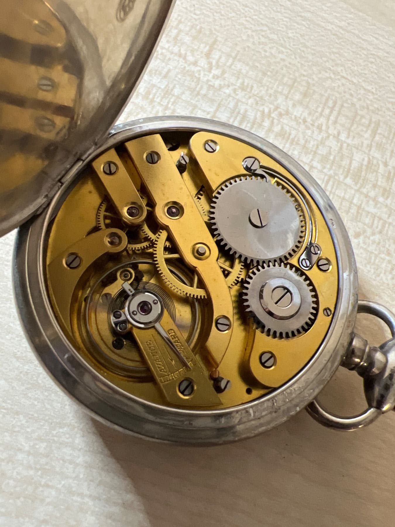

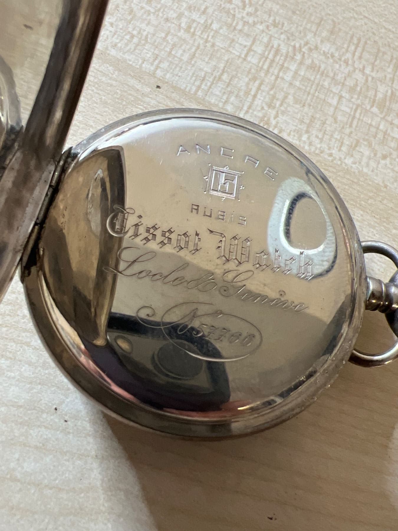

Toch nog een exemplaar gevonden dat nog een klein hiaatje vult in de collectie; een met de merknaam “Tissot watch” ontbrak nog in de collectie. Merknaam is geregistreerd in 1910 en maar weinig gebruikt. Verder gewoon een mooi zilveren exemplaar met 12/24h wijzerplaat en FHF kaliber :blush:

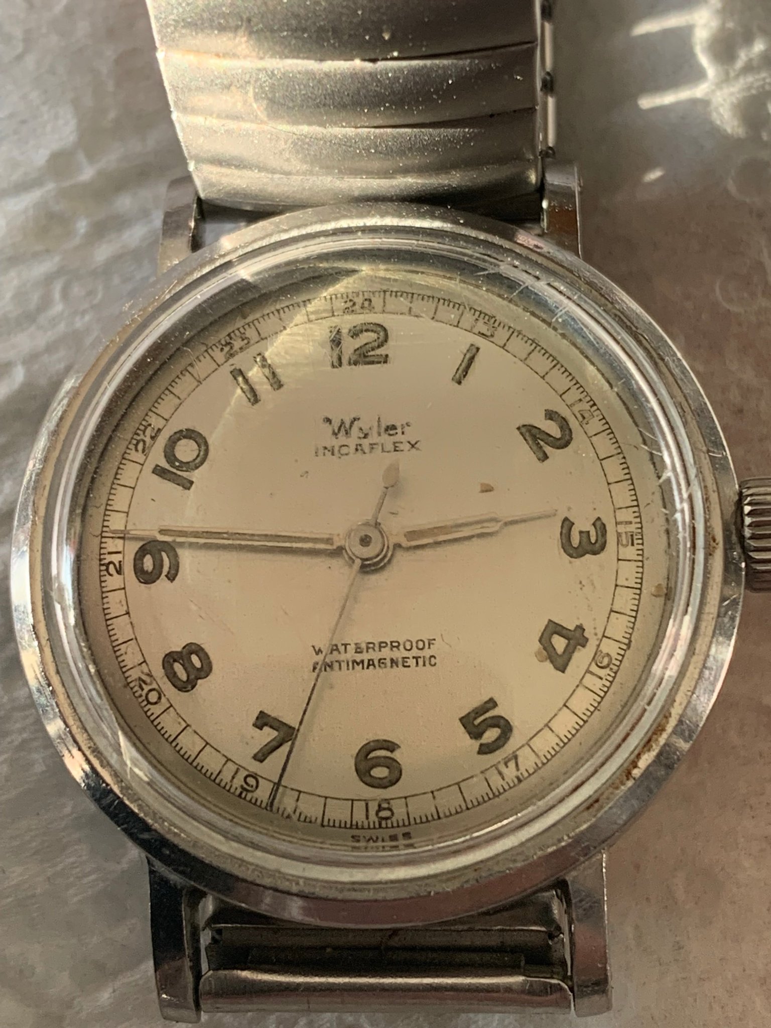

Ik vond deze Wyler nog leuk genoeg om te kopen. Zal wel een radiumbommetje zijn, maar we zullen het zien, als het hier is…

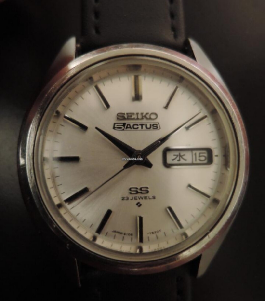

Een Seiko 5 Actus wensen. En dan je weg vinden in alle opgepoetste aanbiedingen. Ik heb mijn best gedaan en deze is onderweg vanuit Italië. Bij voorbaat blij. Ik zeg grijs suede bandje. Suggesties?
Hier is de railroad uitvoering
Hij is mooi hoor met die zwarte wijzerplaat
Die van jou zijn ook hele mooie! :+1: :smiley:
Seiko Actus is top. Ik zou zwarte krokodil voorstellen, geeft mooi contrast met de lichte wijzerplaat. Maar ik hou nogal van zwarte kroko :laughing:

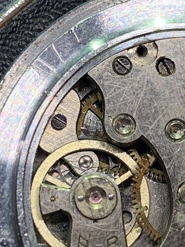

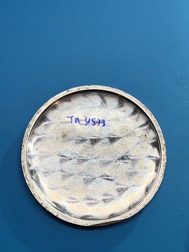

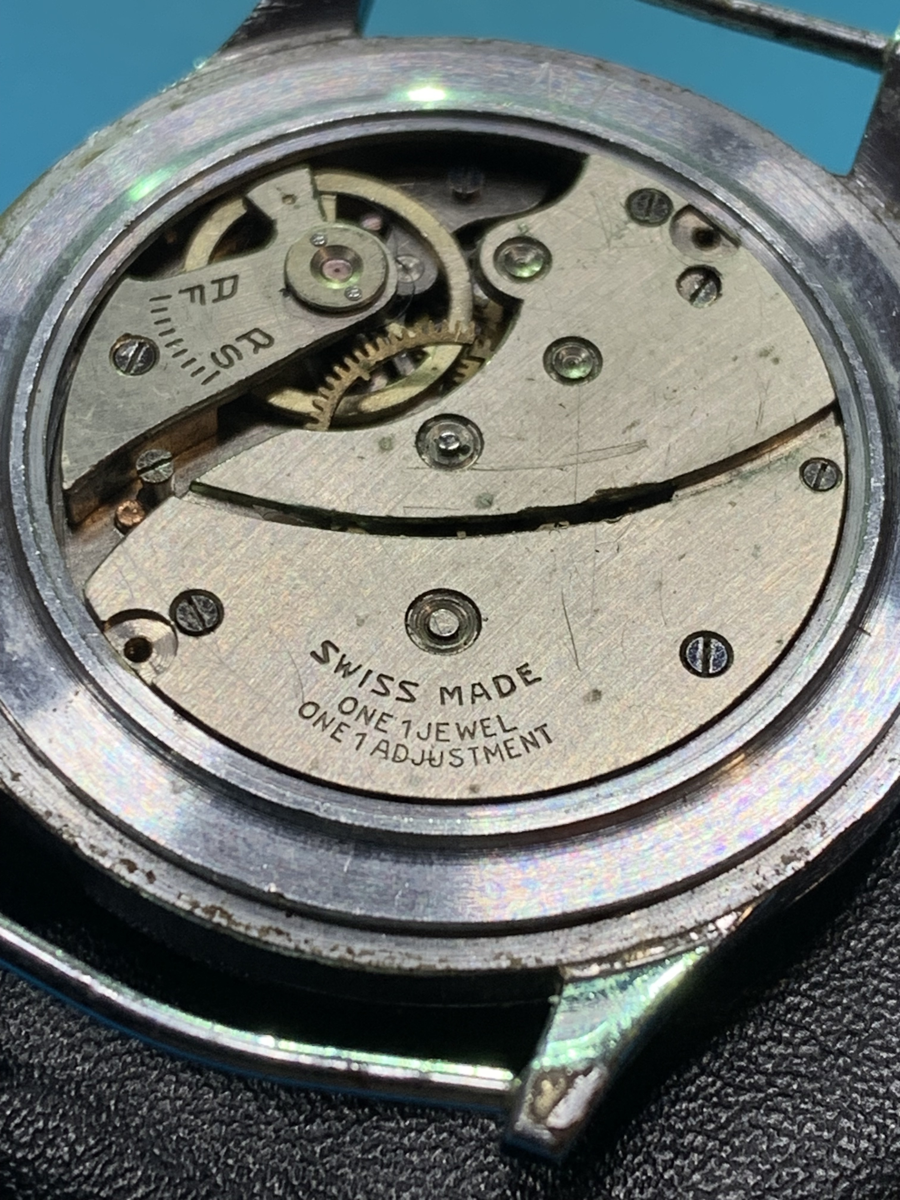

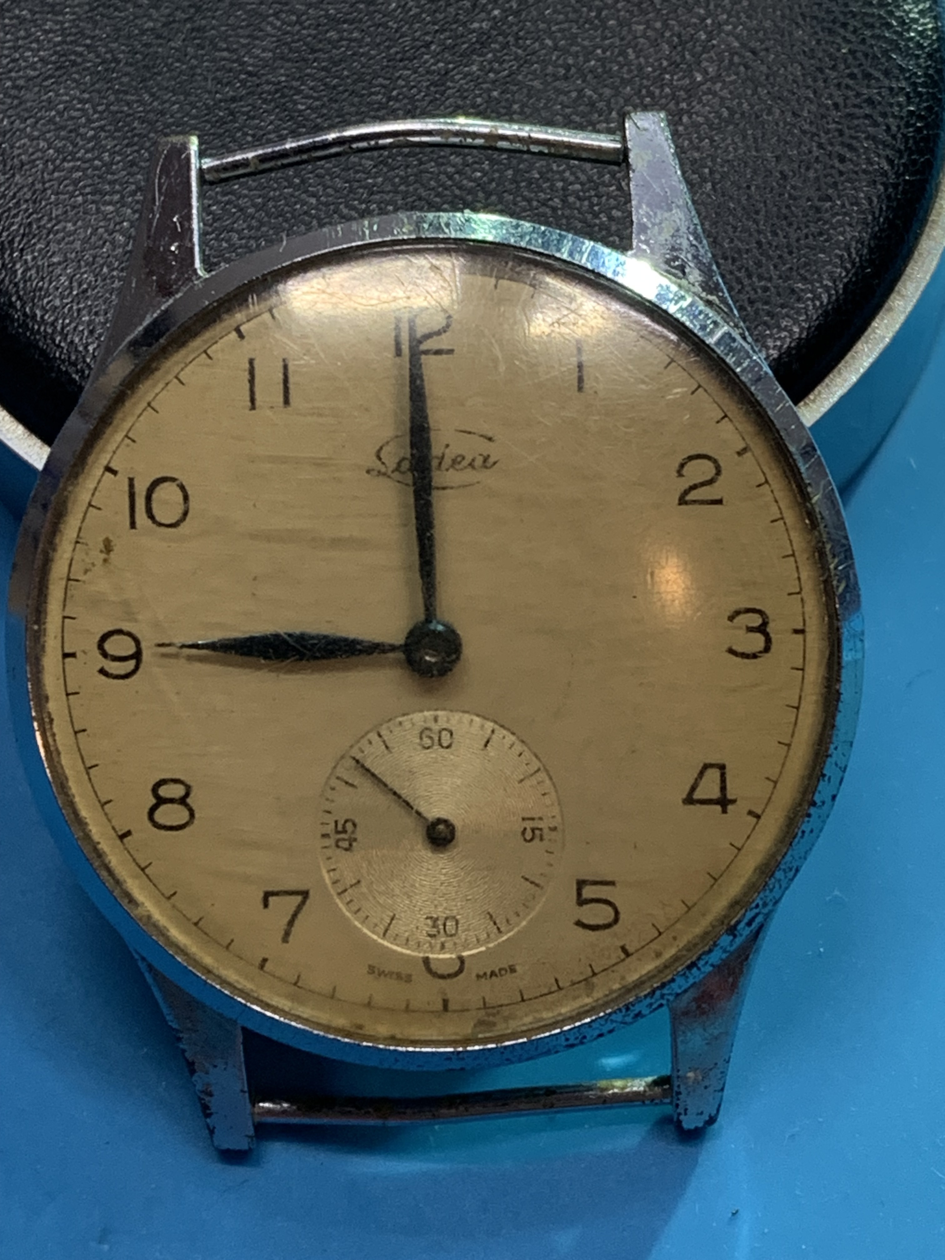

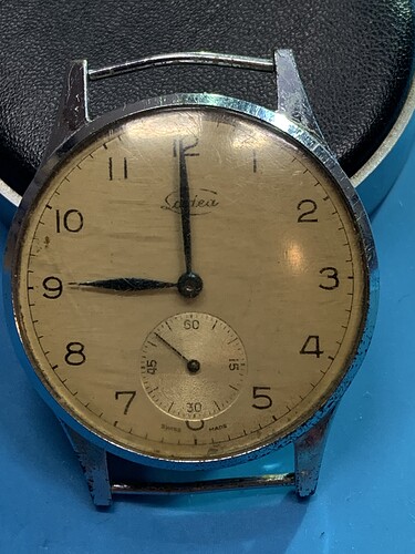

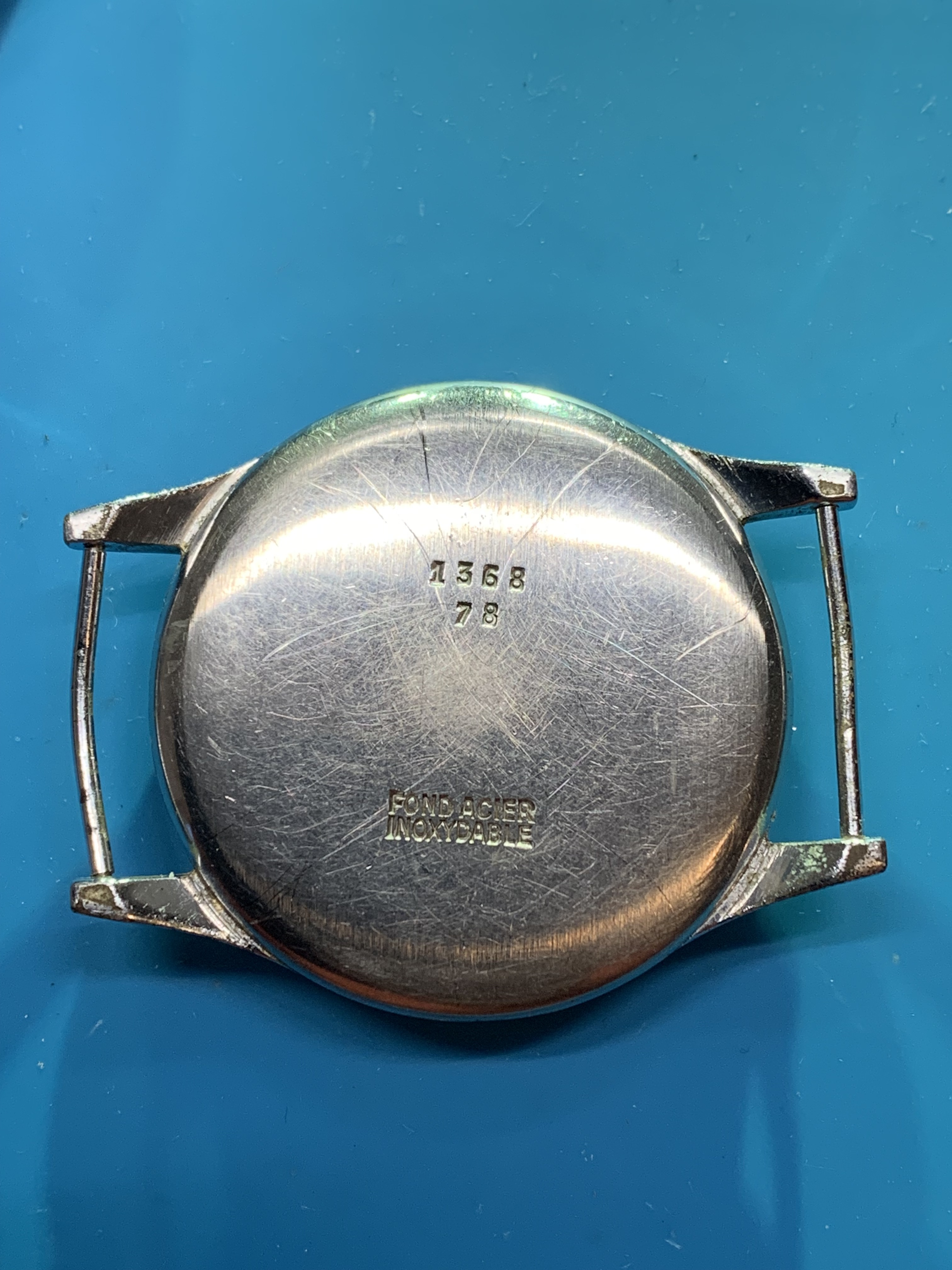

Ik kon deze voor slechts enkele euros niet laten lopen. Vind hem prachtig. Zowel de wijzerplaat als de kast vertonen bijzonder weinig slijtage/patina. De wijzerplaat is een champagne achtige kleur en heeft prachtig geblauwde wijzers.
De kast meet 37mm en is een knoeper naar mijn idee. De lugs meten 18,5mm wat een “vreemde” maat is.

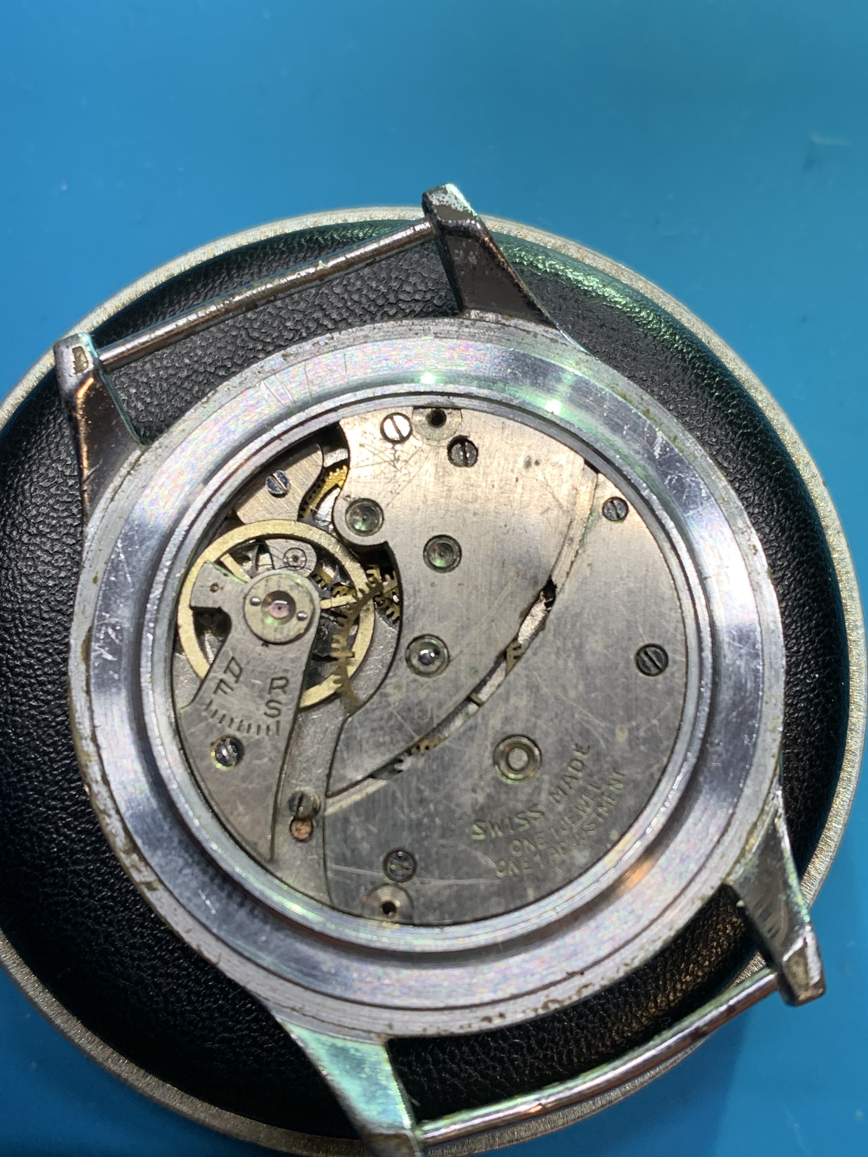

Had hem gekocht als niet lopend, maar na een eerste observatie wordt het een compleet renovatie project :see_no_evil::cry:
De balansveer is aan barrel, aan minimaal één kant is denk ik de astap van de balans gebroken. Het minutenrad is kapot gebroken. De opwindstift is gebroken of mist (en geen kroon).
Last but not least………. het is een cilindergang.
Ondanks dit alles ben ik nu al helemaal :heart_eyes:
Het merk is een Ladea of Sadea. Beide namen kom ik niet tegen :person_shrugging:t3:
Wie herkent het uurwerk? Heb sterk het vermoeden dat het om een AS uurwerk gaat. Het lijkt op een AS810 maar is het net niet.
Nu de plaatjes.
Alle hulp en informatie is zeer welkom.
Lees jullie reacties graag.
@Lexaf meneer snuffelaar kom er maar in. Meester in het speuren van merken :sunglasses::wink:
Oh ja, de regulator op de balans is ook foetsie :person_shrugging:t3::see_no_evil:
Oef deze zou voor mij echt FUBAR zijn :sweat_smile:
Het merk is Tadea. Van het uurwerk dacht ik eerst “Langendorf” 11-nog iets, maar ook die is het niet. Misschien schiet het me nog te binnen…
Want? Vanwege de cilindergang? Heb hem dicht gekocht en wist dus niet wat erin zat. Voor die paar euro (echt waar, 7 euro) had ik direct: die wil ik hebben. Hier mag wat mij betreft wel wat euro’s in als ik hem werkend kan maken/krijgen. Ik vind hem echt prachtig.
Als ik op Langendorf zoek kom ik ook vergelijkbare uurwerken tegen. Binnenkort anders maar eens ontmantelen. Dan kom ik vanzelf een teken tegen.
