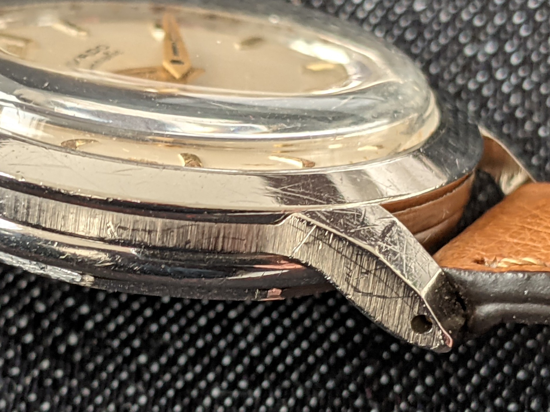

FB-kastje:

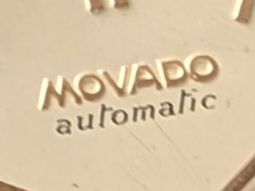

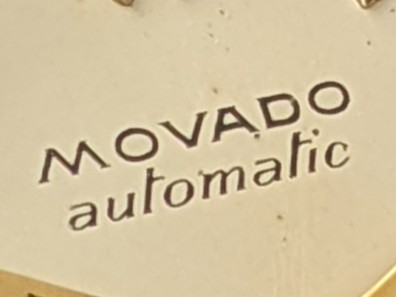

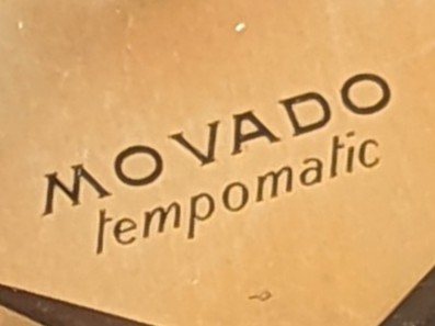

Wijzerplaatbedrukking:

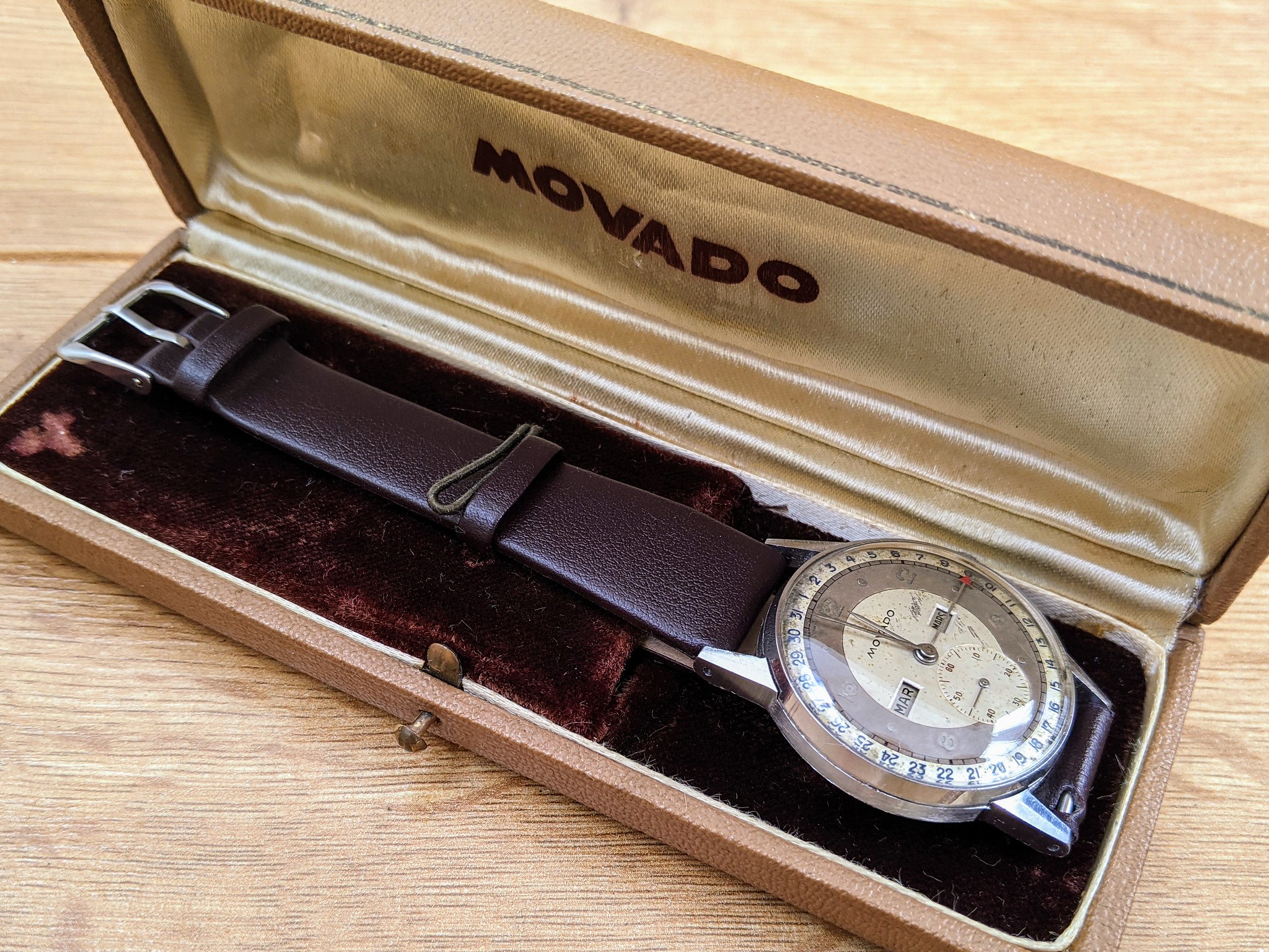

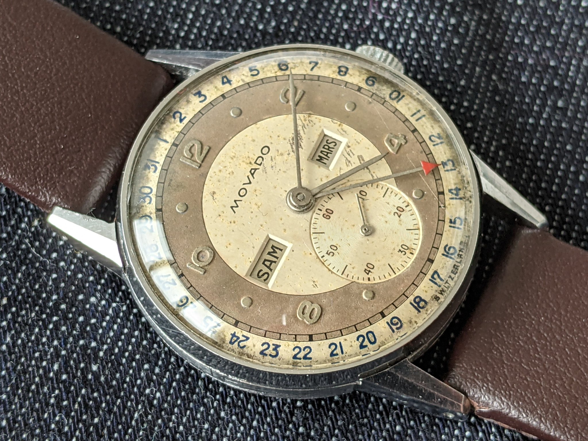

Complicaties:

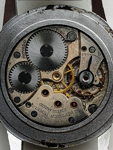

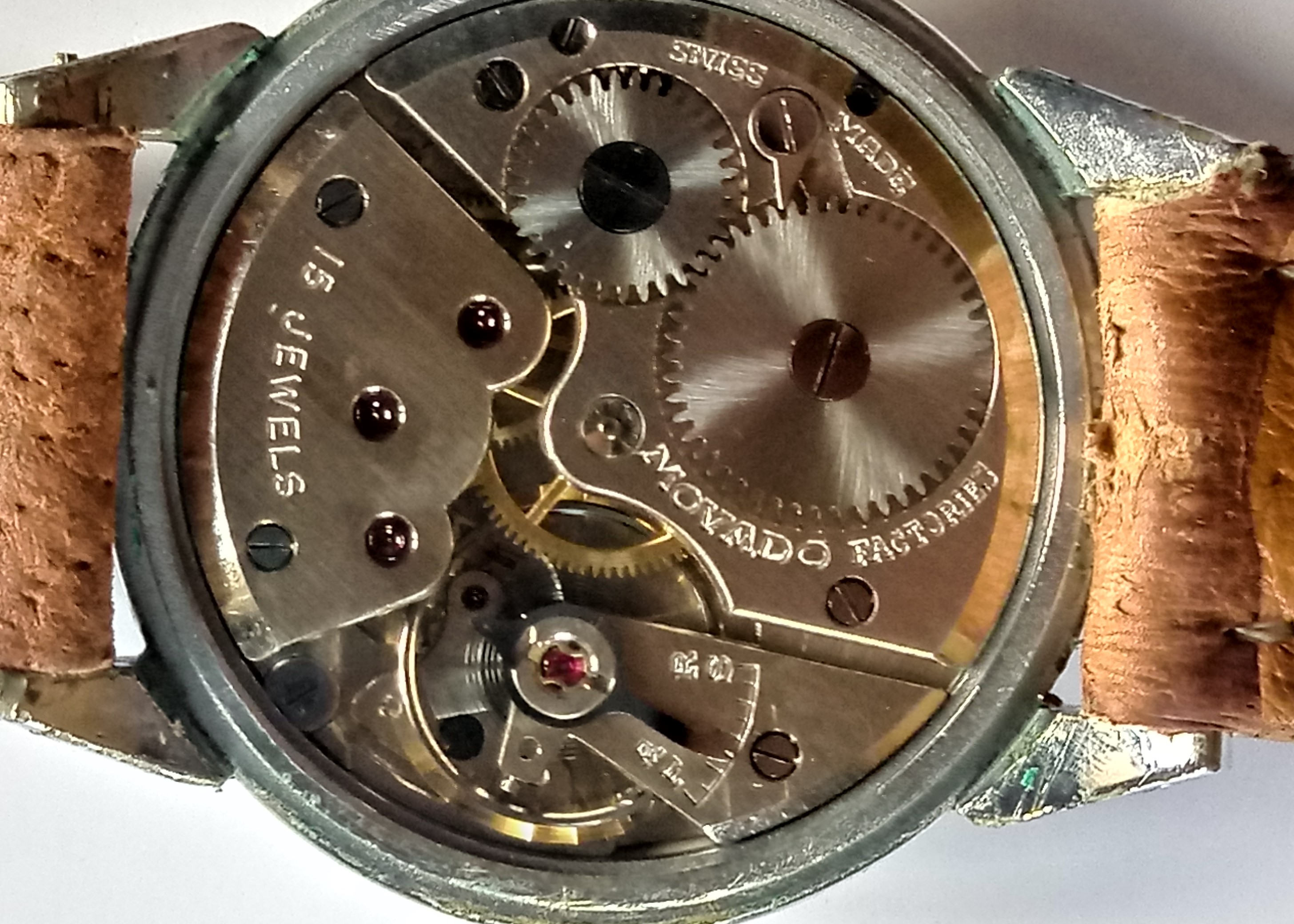

Mooi uurwerk (pre-service):

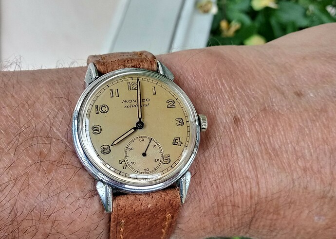

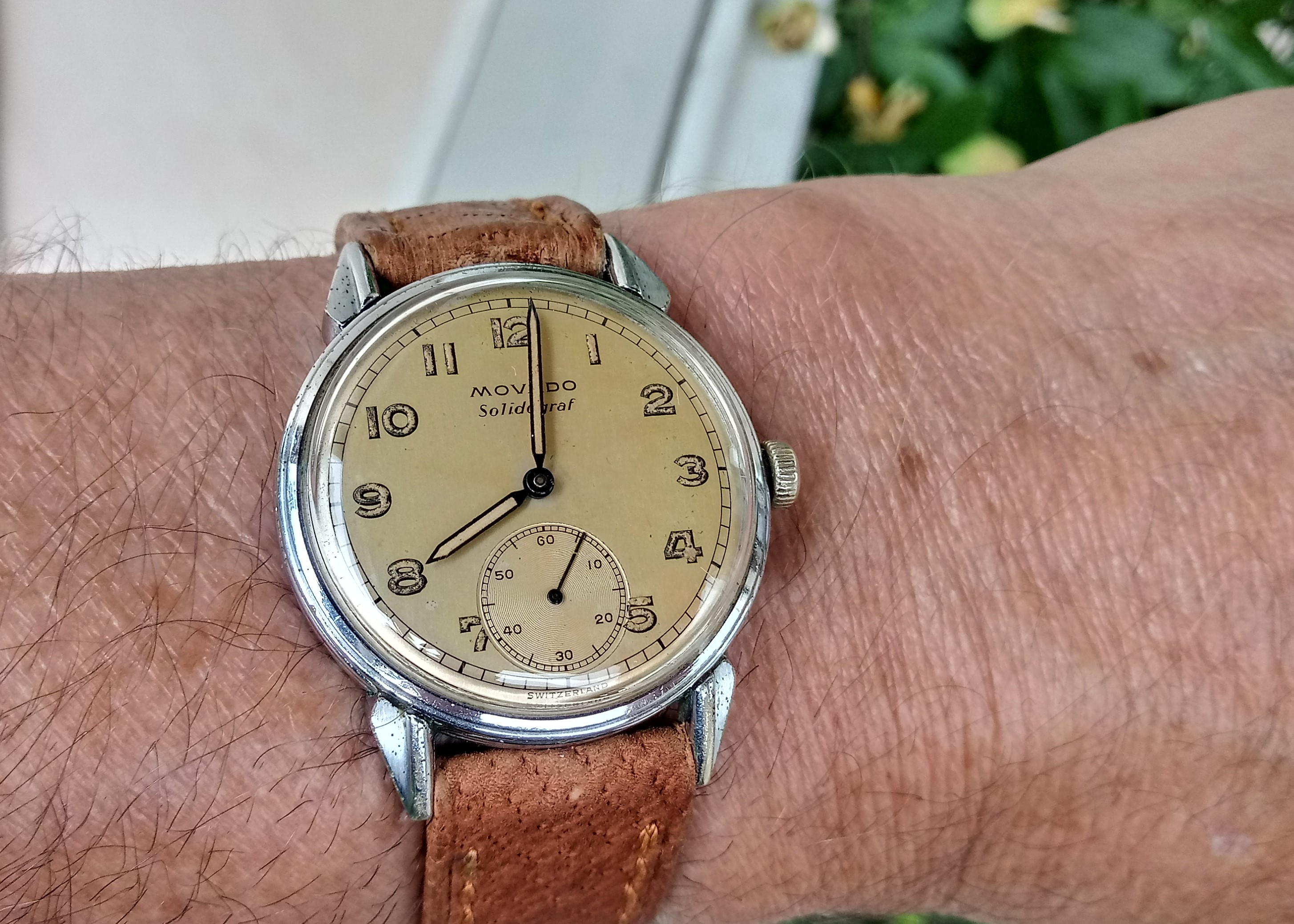

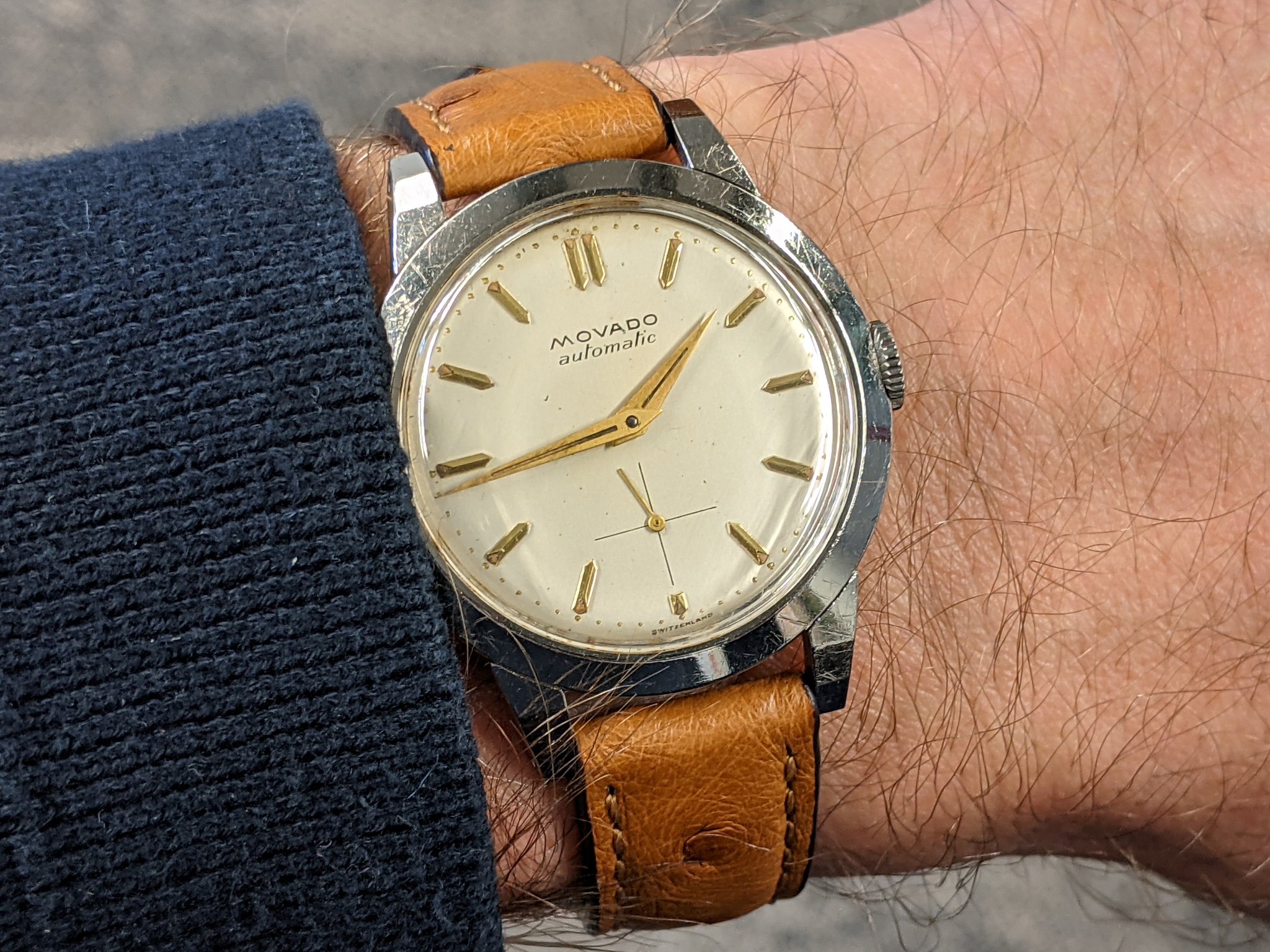

Draagbaar formaat:

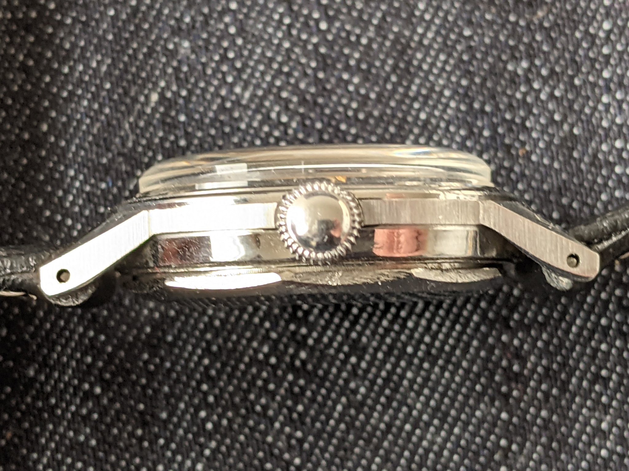

Nog een Borgel-kastje:

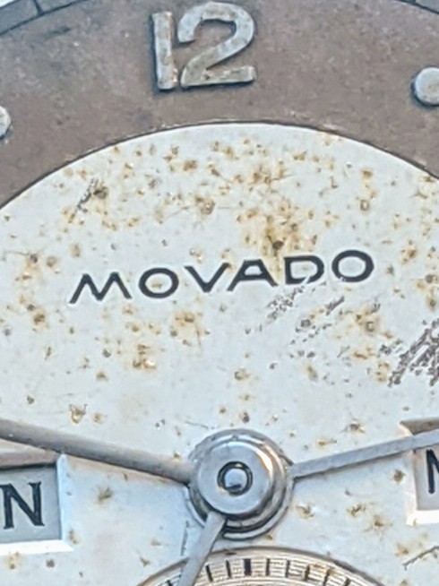

Wat maakt het voor mij nou zo leuk om juist deze Movado’s te verzamelen? In de eerste plaats de kwaliteit die ik hiervoor beschreven heb. In de tweede plaats de uitdaging. Veel Movado’s hebben radium wijzerplaten en zijn daarmee niet mooi oud geworden. Daarnaast las ik ergens op internet dat het na Rolex het meest gefakete horlogemerk ter wereld is. Vast een overdrijving, maar het aantal redials en frankenwatches is echt enorm. Dat maakt de zoektocht des te leuker. Als je er eenmaal genoeg hebt bestudeerd en in je handen hebt gehad, zijn ze er vaak goed uit te halen. Bijvoorbeeld omdat het font niet klopt of omdat de kwaliteit van de bedrukking te wensen overlaat. Kijk hoe dat er van dichtbij uitziet:

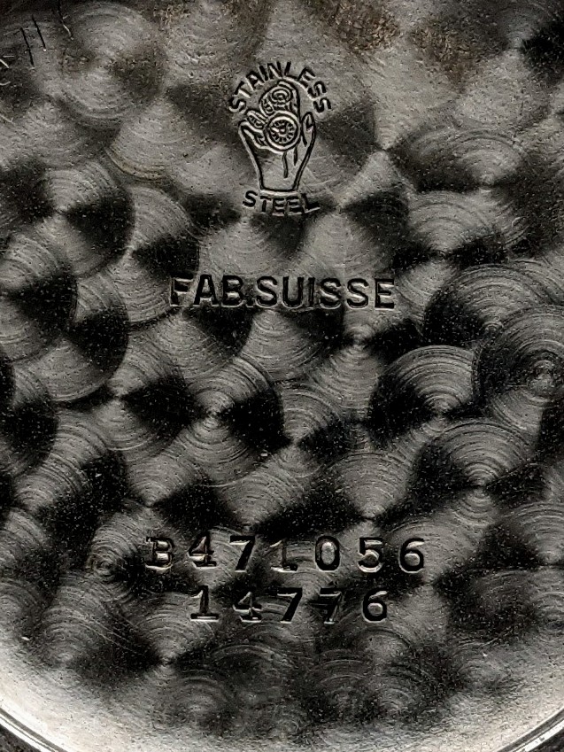

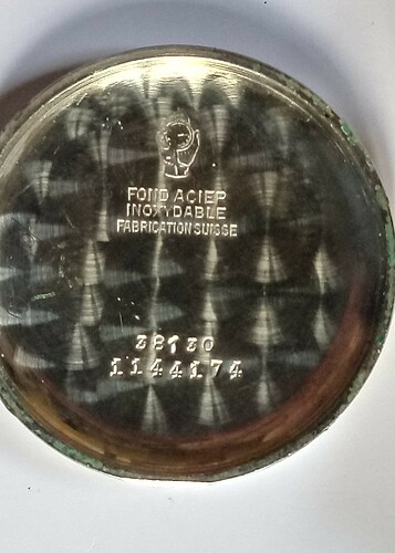

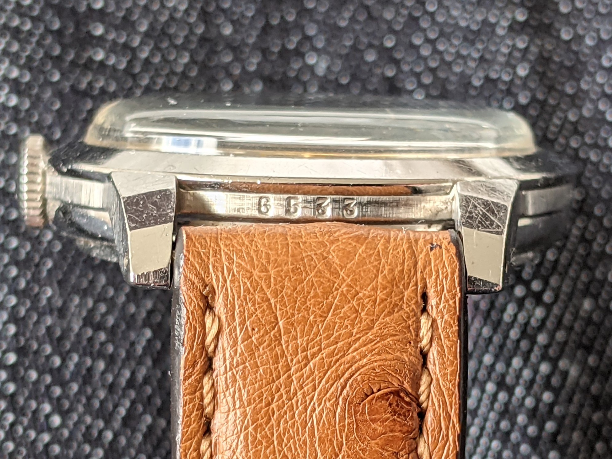

Wat het verder leuk maakt: hoewel Movado’s niet nauwkeurig te dateren zijn, kun je wel veel doen om te zien of alles klopt aan jouw exemplaar. Kijk maar:
Dit is een stalen kast (1) met een uurwerk uit de 470-serie (47).

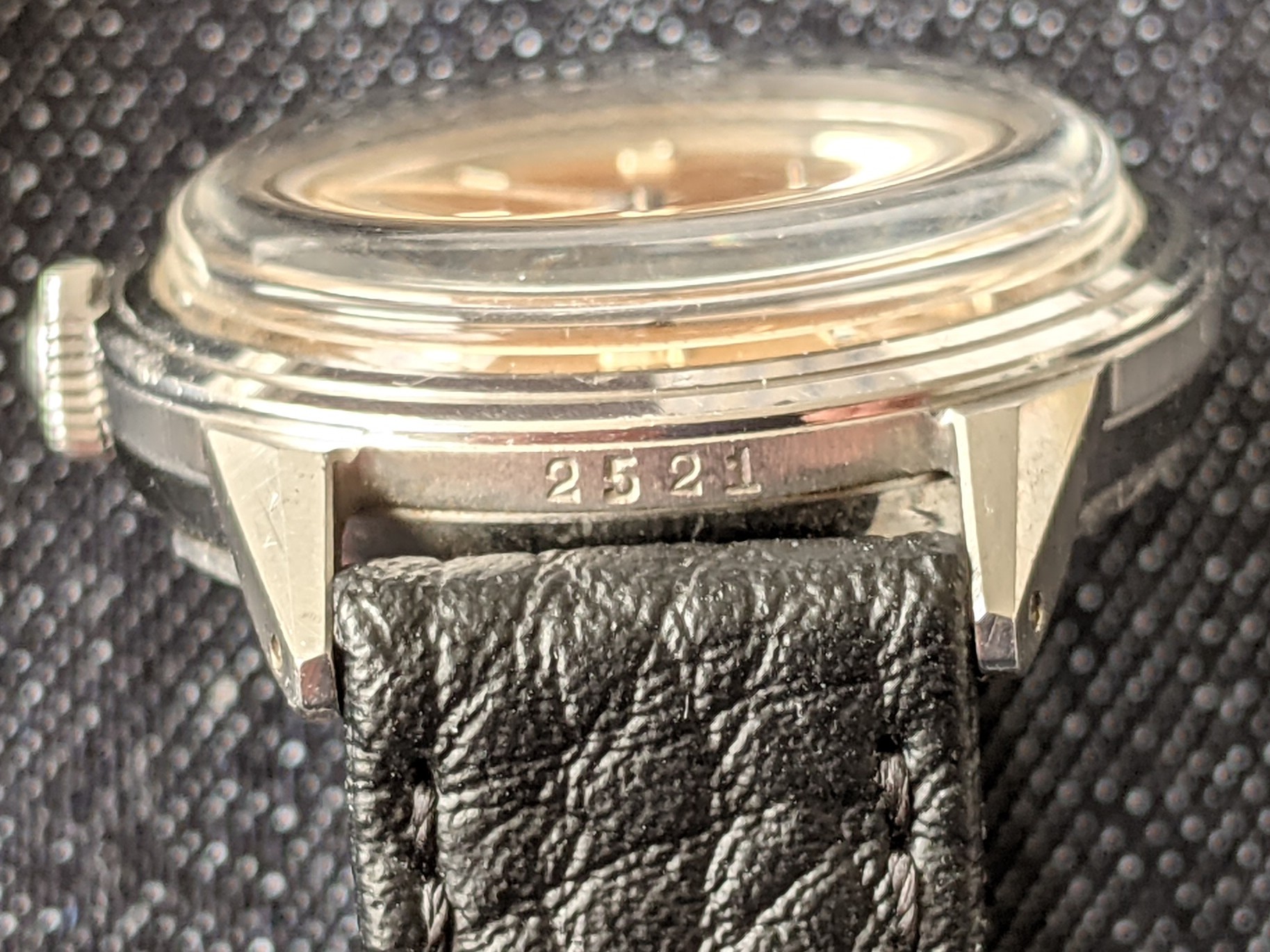

Later zette Movado ook een serienummer tussen de lugs:
Dat nummer komt overeen met de laatste vier cijfers van het serienummer binnenin. Zo kun je dus op verschillende manieren controleren of je horloge klopt en origineel is. Aan de hand van het type uurwerk kun je dan weer een inschatting maken van de leeftijd.

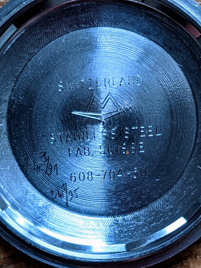

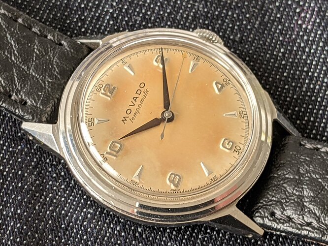

Vanaf 1966 werd een ander format gebruikt, maar met hetzelfde idee. Kijk maar:

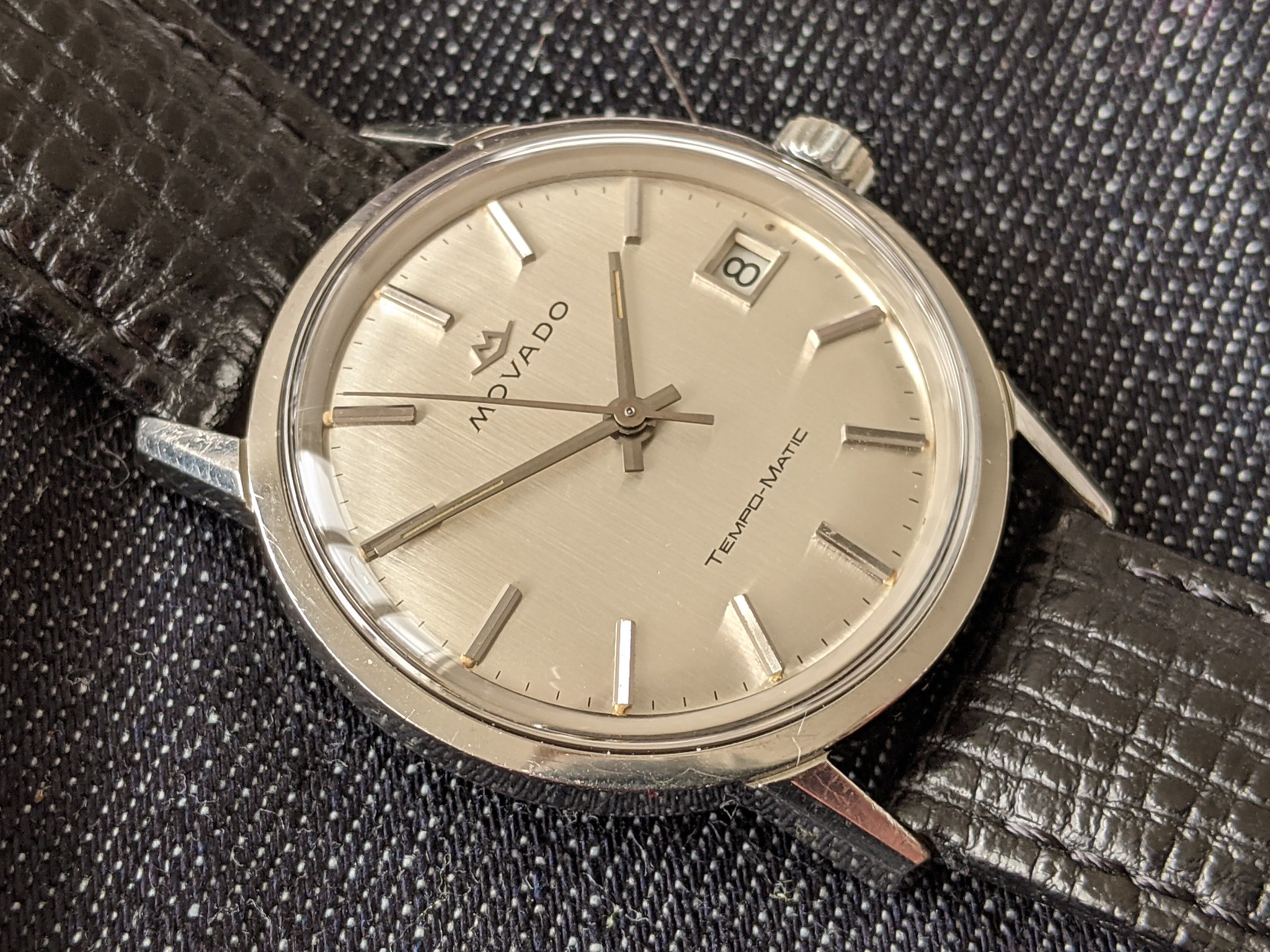

Dit is een cal. 608 (een bewerkte ETA), met een stalen kast (70) die rond is (4) en met een waterdicht glaasje (511). De voorkant ziet er zo uit:
Dit is een heel fijn alledaags horloge, maar het is wel het eind van het gouden tijdperk voor Movado. Waarom? Omdat er nu bewerkte ETA’s worden gebruikt, en Movado niet meer de magische klank had die het de halve eeuw daarvoor wel had. Soms heb ik het idee dat voor Movado de wet van de remmende voorsprong geldt: ze waren al zo vroeg zo goed, dat ze het niet nodig vonden - of gewoon vergaten - om met de marketingrace van de jaren 60 en later mee te doen.

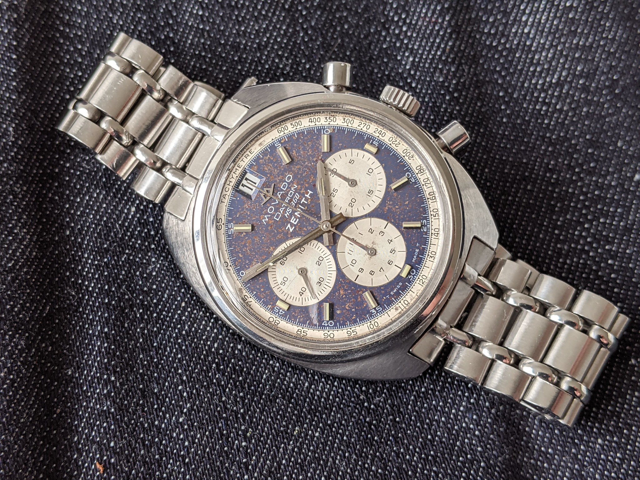

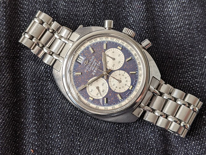

Dat wil natuurlijk niet zeggen dat er geen goede horloges meer werden gemaakt. De museum-watch, hoewel in dit verhaal niet aan bod gekomen, was natuurlijk een hit. En de samenwerking in de jaren 70 met Zenith heeft zeker mooie horloges opgeleverd:
Maar hoe mooi ook, dit is meer een Zenith dan een Movado. Het eigene uit de jaren 30, 40 en 50 was er wel af - en is in mijn optiek ook nooit meer teruggekomen.

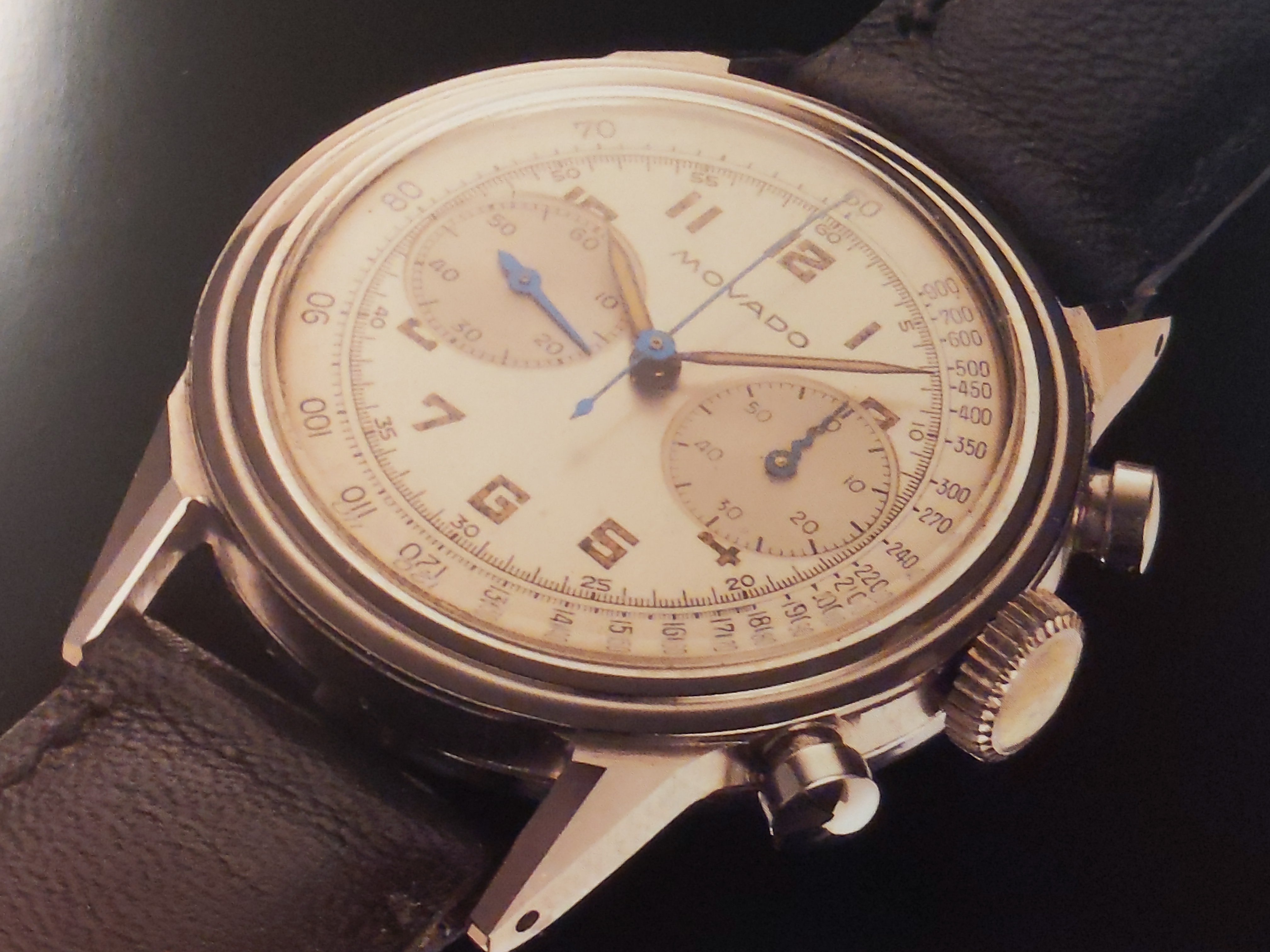

Ik ben ook altijd alert als er een Movado voorbij komt, prachtige uurwerken en kasten. Zeker die oude chrono met zo’n gekronkelde / slangen seconde wijzer (heb er zo snel even geen plaatje van).

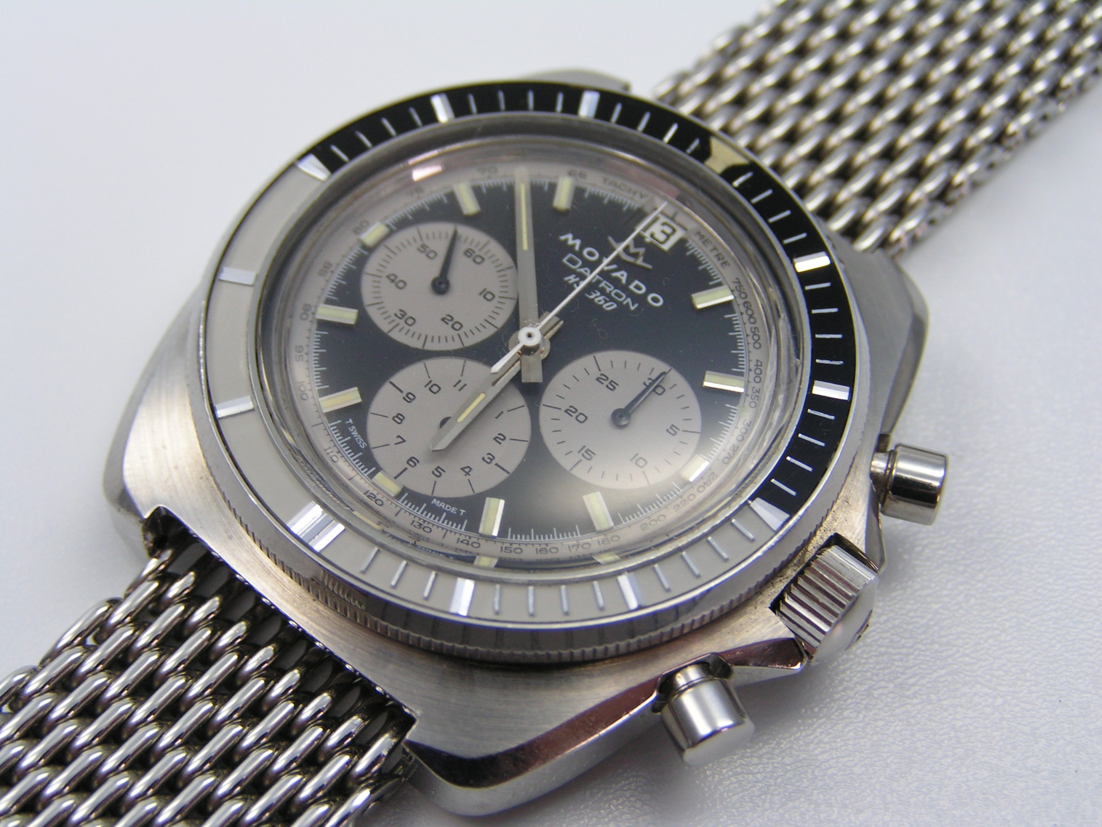

Ik heb ook een zwak voor Movado, nog een tijdje een mooie Kingmatig HS 360 gedragen (met gleufhoed logo, dus onder de Zenith paraplu) :slightly_smiling_face:
Jouw exemplaar is ook erg mooi. Je doelt op de 90/95 M chrono’s. Heel mooi inderdaad:
Dank voor het schrijven van dit stuk; erg leuk om te lezen! Het heeft zeker mijn interesse gewekt voor vintage Movado.
Ja precies deze, geweldig mooi!
