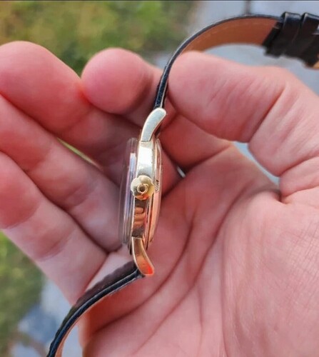

Ik heb jullie hulp nodig. Dit horloge ziet er prachtig uit. Het is een Omega Seamaster GX6250 met een Caliber 50. 14k gold filled. Koper beweert dat alles behalve de band origineel is. Wat zeggen jullie?

De wijzerplaat is beslist niet origineel en de kast is in slechte staat (gepolijst).
Helemaal eens
Kijk zelf eens naar de minuten…

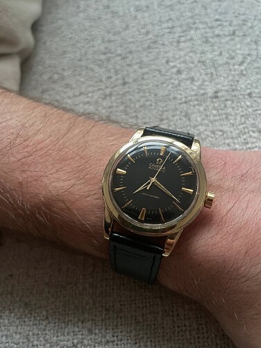

Origineel of niet?
Niet.

Bij dit horloge bijvoorbeeld. Wijzerplaat is niet origineel, dat is duidelijk. Maar de rest kan van het horloge lijkt wel echt van omega af te komen.
Jullke gedachtes?
