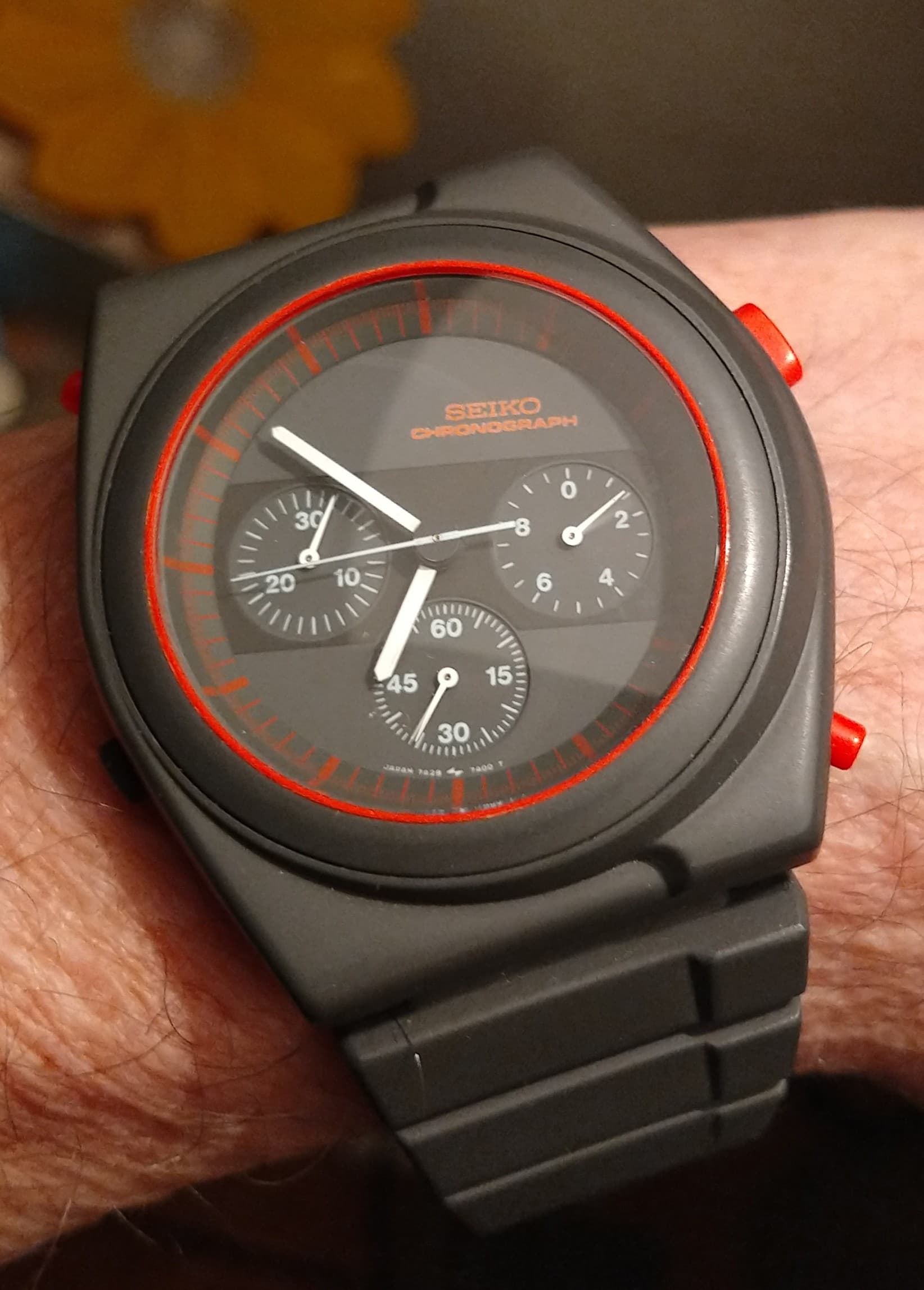

Giugiaro design 7a28

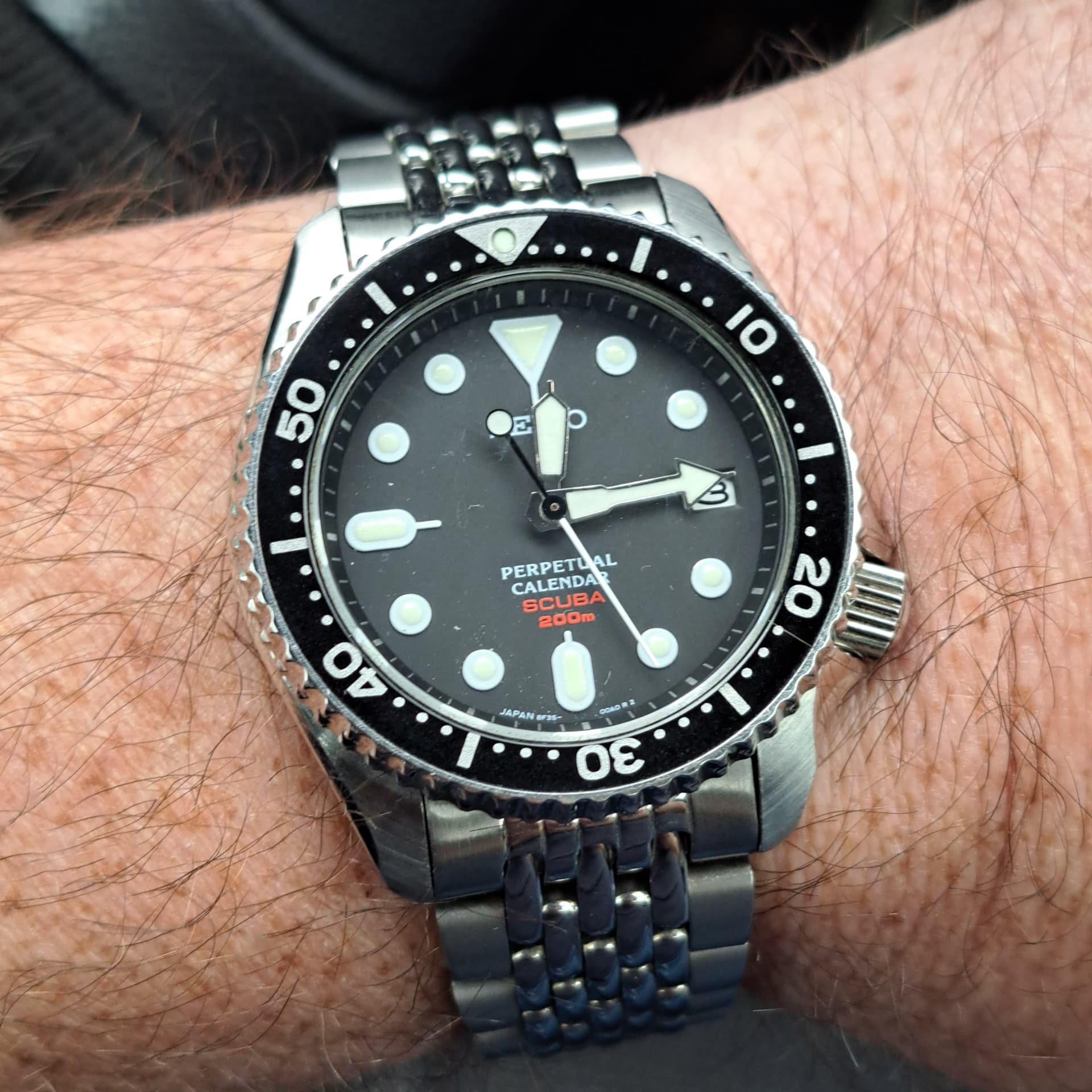

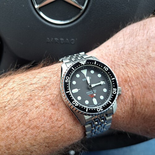

21 jaar oud 39mm perpetual calendar prospex diver.
De voorganger van de Smart watch. Toen iedereen alleen belde en SMS verzond met zijn telefoon.
Vanaf dat moment is het langzaam afgegleden met de Homo Sapiens Sapiens naar de Homo Sapiens Artificalis Onozeluënsis!

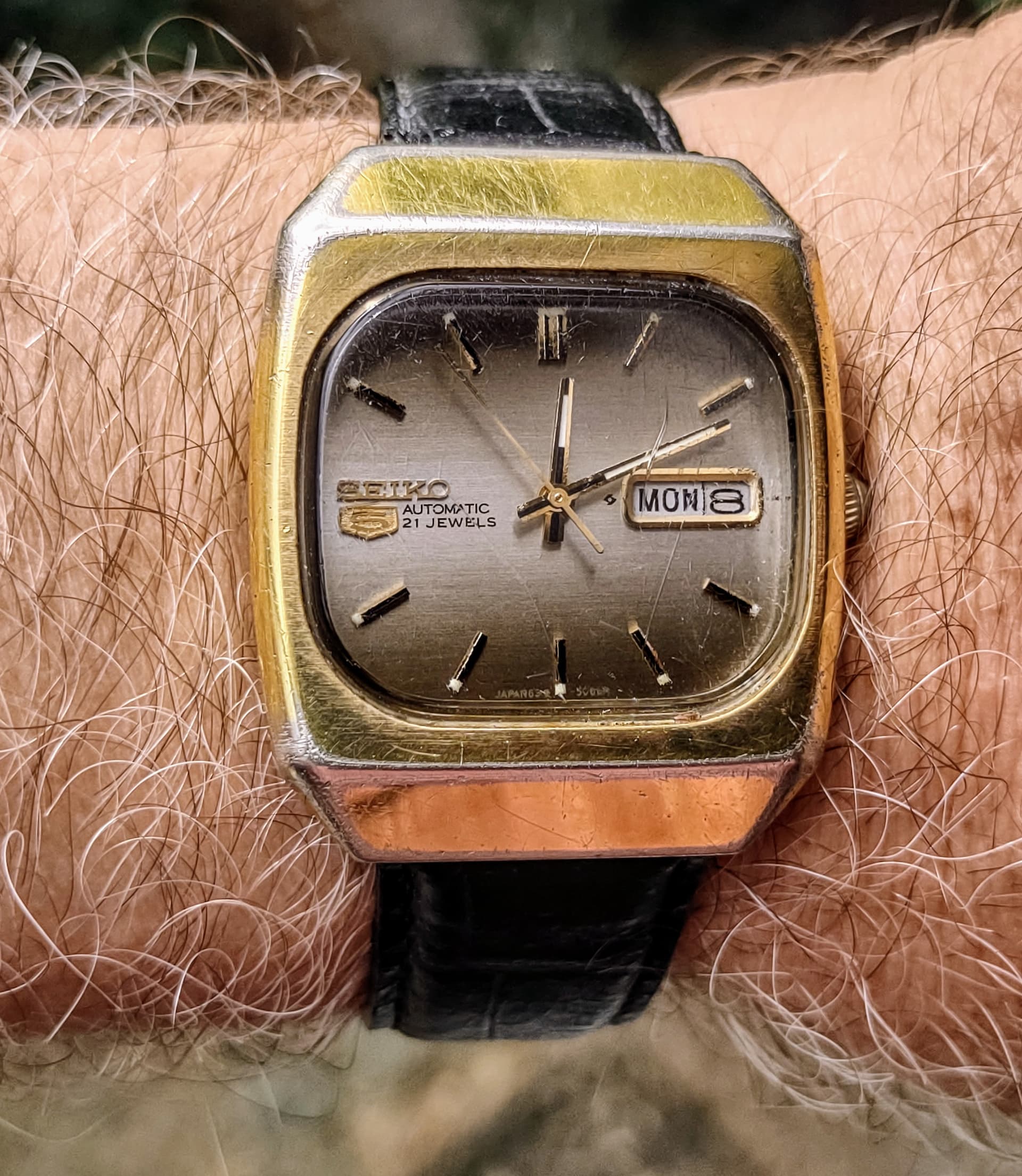

Die verdient toch nog wel wat liefde voor het glaasje, dat lijkt me er nog uit te krijgen te zijn…
De liefde is er volop, Patrick, maar helaas niet de kennis en kunde.
Ik lees wel eens over tandpasta, is dat iets?
Als je een tip kunnen geven, word ik daar blij van.

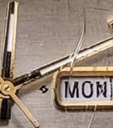

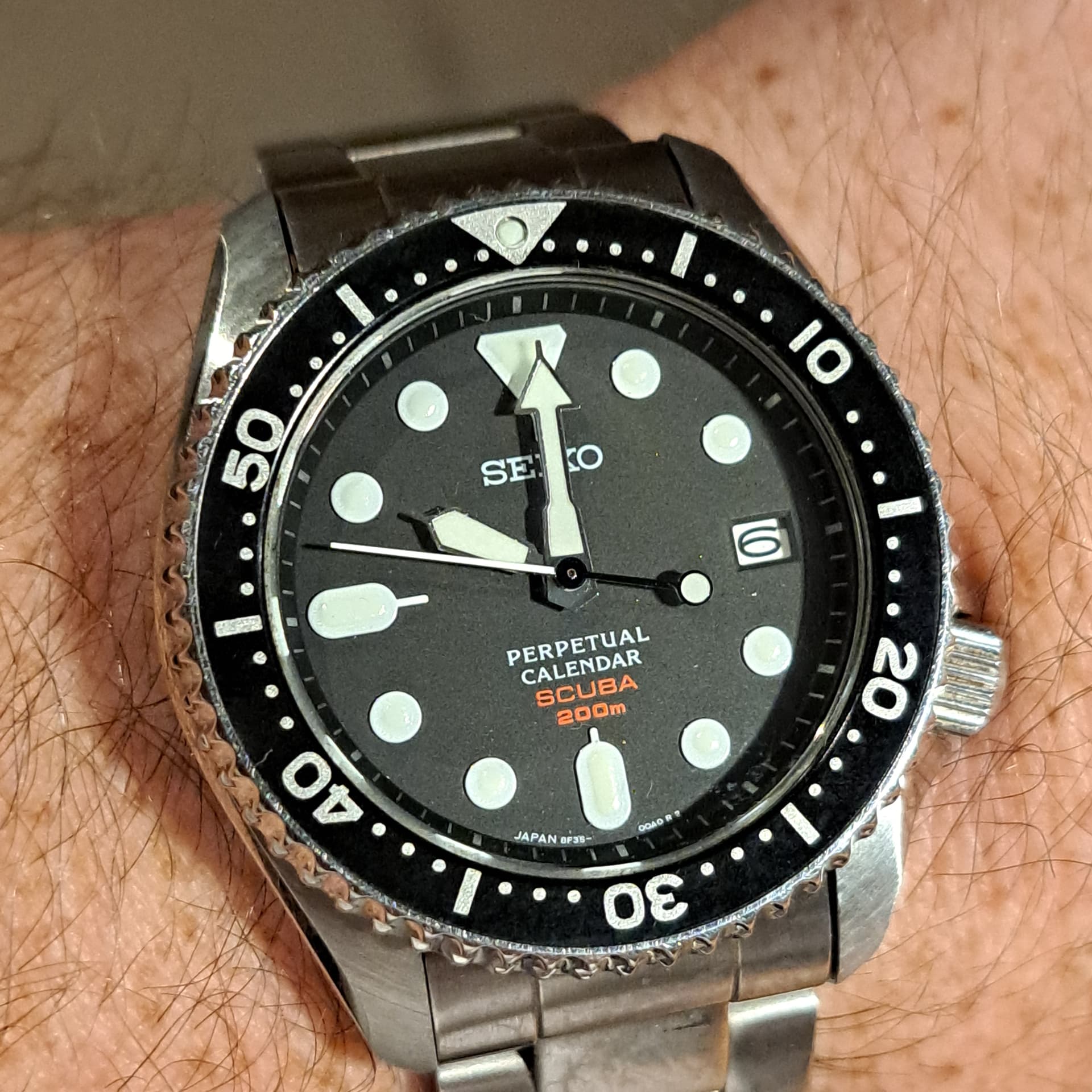

Vooraf:
Achteraf:
Na 8 minuten poetsen met electrische tandenborstel…
Nu er minder krassen zijn, valt mij een onbekend tekentje op links van de datum.
Weet iemand hier wat dat is?
