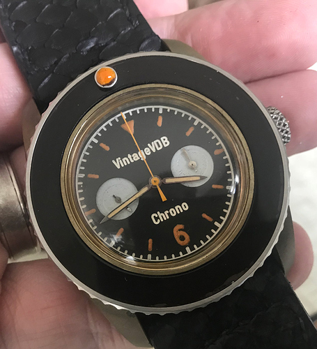

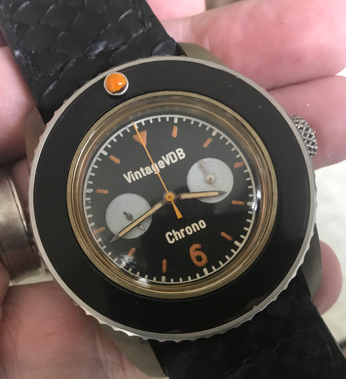

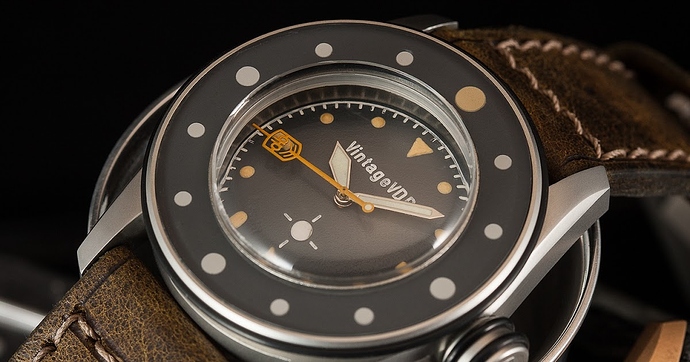

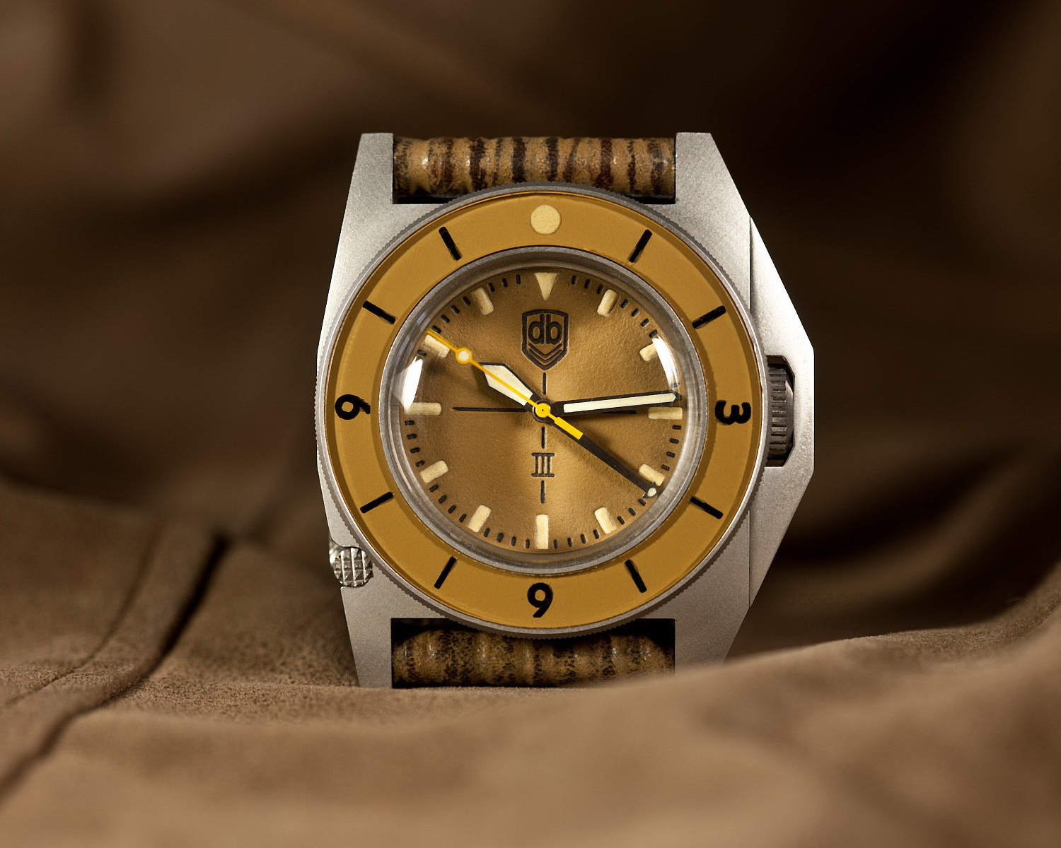

Vintage VDB heeft ook mooie.
Paar voorbeelden.
Prachtig, maar daar zal er denk ik niet een van gemaakt zijn. Het is juíst het afwisselende wat het nog interessant houdt voor mij om het zo te maken, dit is wel even heel wat anders dan een ‘doorsnee’ Seiko mod, dan koop je gewoon een doos onderdelen en drukt die op een hopelijk zo smaakvol mogelijke manier op mekaar, maar meestal is niet iedereen het daar mee eens. En dat zal je altijd wel houden, en zodra het geen oplagen zijn van meerdere is dat ook prima.
Childs play, tja, je moet ergens beginnen. Dit is nou juist het pad om op een gegeven moment tot een ontwerp te komen die een grotere oplage waard is, en dan kun je gaan upscalen naar (duurdere, ingewikkeldere) methodes die tot een strakker eindresultaat leiden.
Laten we wel wezen, zolang er horloges bestaan die er uit zien alsof ze van Amsterdam naar Düsseldorf aan een kabel over het alsfalt gesleept zijn, en de wijzerplaat een jaar op de bodem van de oceaan heeft gelegen, waar 20K euro voor wordt neergeteld is het denk ik niet zo zinvol om te vinden dat het allemaal super ‘Patek Philippe’ strak moet zijn om mooi te zijn.
Verbetering is een mooi streven, maar strak is niet altijd persé noodzakelijk om aantrekkelijk te zijn. Zie Vintage VDB hier boven, dat is ook verre van strak, maar ó zo aantrekkelijk om te zien, karaktervol. En zoals ik al zei, is soms het unieke karakter wat het ook zo aantrekkelijk maakt. Strak is vaak het resultaat van een proces wat als een lopende band effect grote aantallen uitpoept, en natuurlijk kun je dan ook na een enkel exemplaar de lopende band stop zetten, en is het weer uniek, maar dan is het mega kostbaar. Je moet dingen wel in een realistisch perspectief blijven zien, en als je dat niet kan waarderen, dan is dat ook goed, smaken verschillen gelukkig…

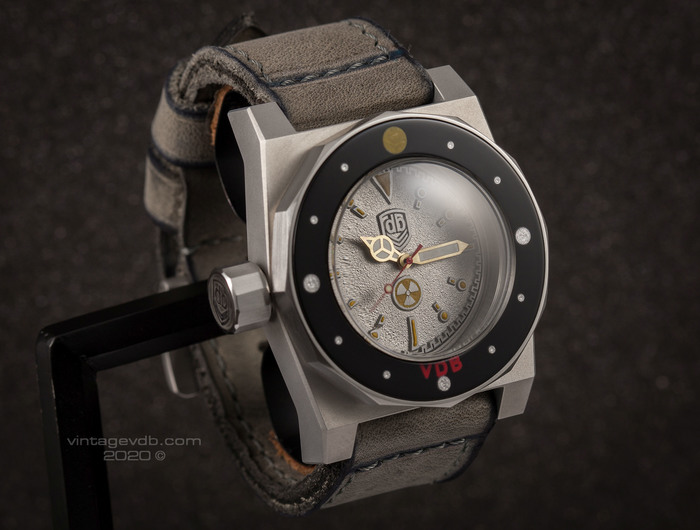

Hier hou ik enorm van, heel lekkere textuur op die plaat, zo te zien is er hier en daar ook een frees aan tepas gekomen om de details in de platen te ‘drukken’… Dit ziet er al wel weer vrij arbeidsintensief uit wat dat betreft, maar het is een heel karaktervol resultaat.
Dat heeft te maken met de charme van een lang leven achter de rug. Die kwamen wel snaarstrak uit de fabriek. :joy:

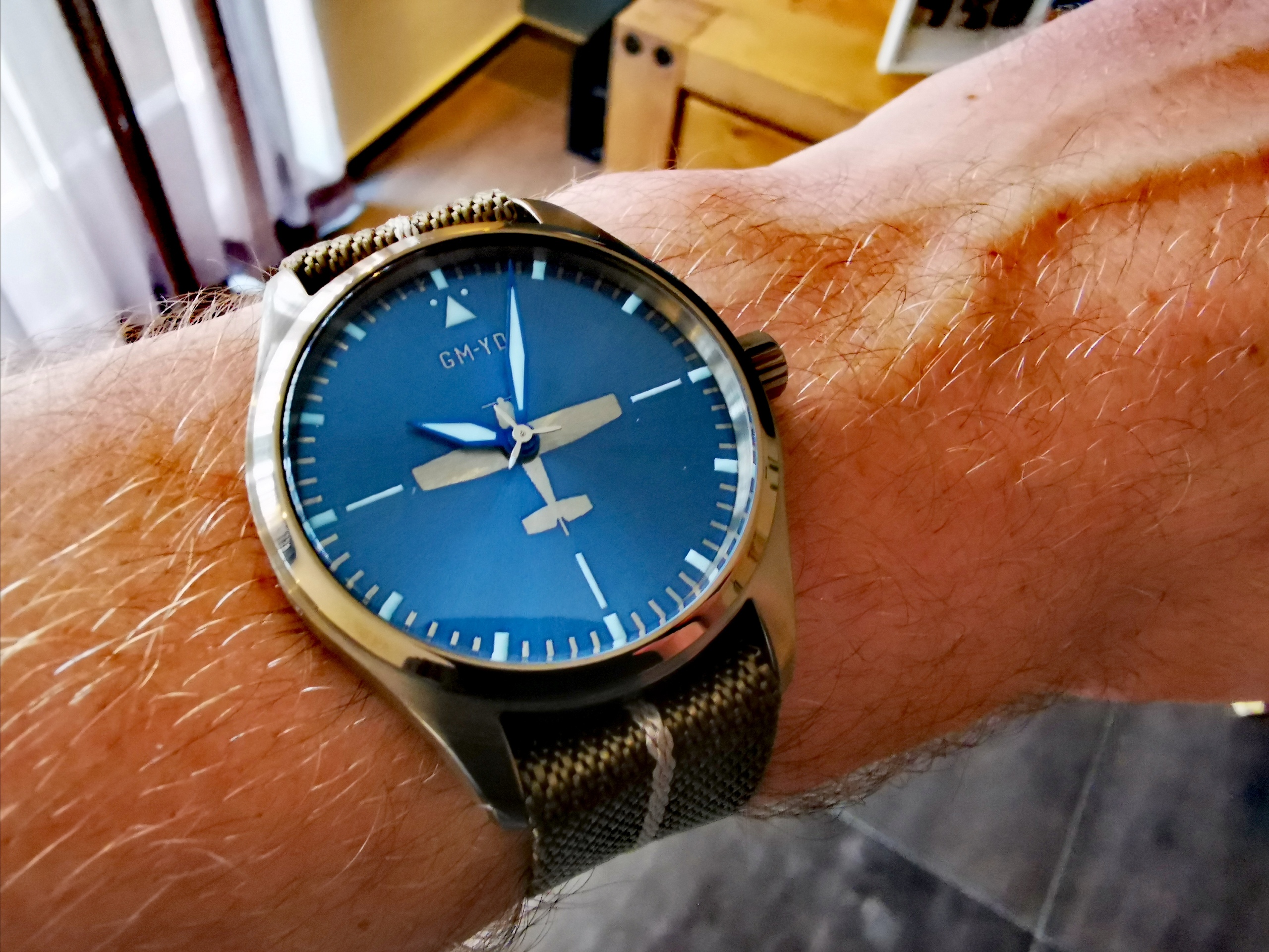

Check. Toen ze net uit waren heb ik zo’n stalen G-shock gehad. In de praktijk vond ik die veel te bling. En toen kwamen er kwalitatief goede verouderde mod-sets, en dat bevalt me veel beter.
afbeelding
afbeelding
Inderdaad, heel mooi gedaan! Respect.
Agree!
WOW, wat een heerlijke look inderdaad zo op die G-shock! Normaalgesproken heb ik het niet zo op die digitale klokjes, maar dit zou ik zo wel dragen. Het heeft zo wel iets weg van een harnas van een ridder :yum:
