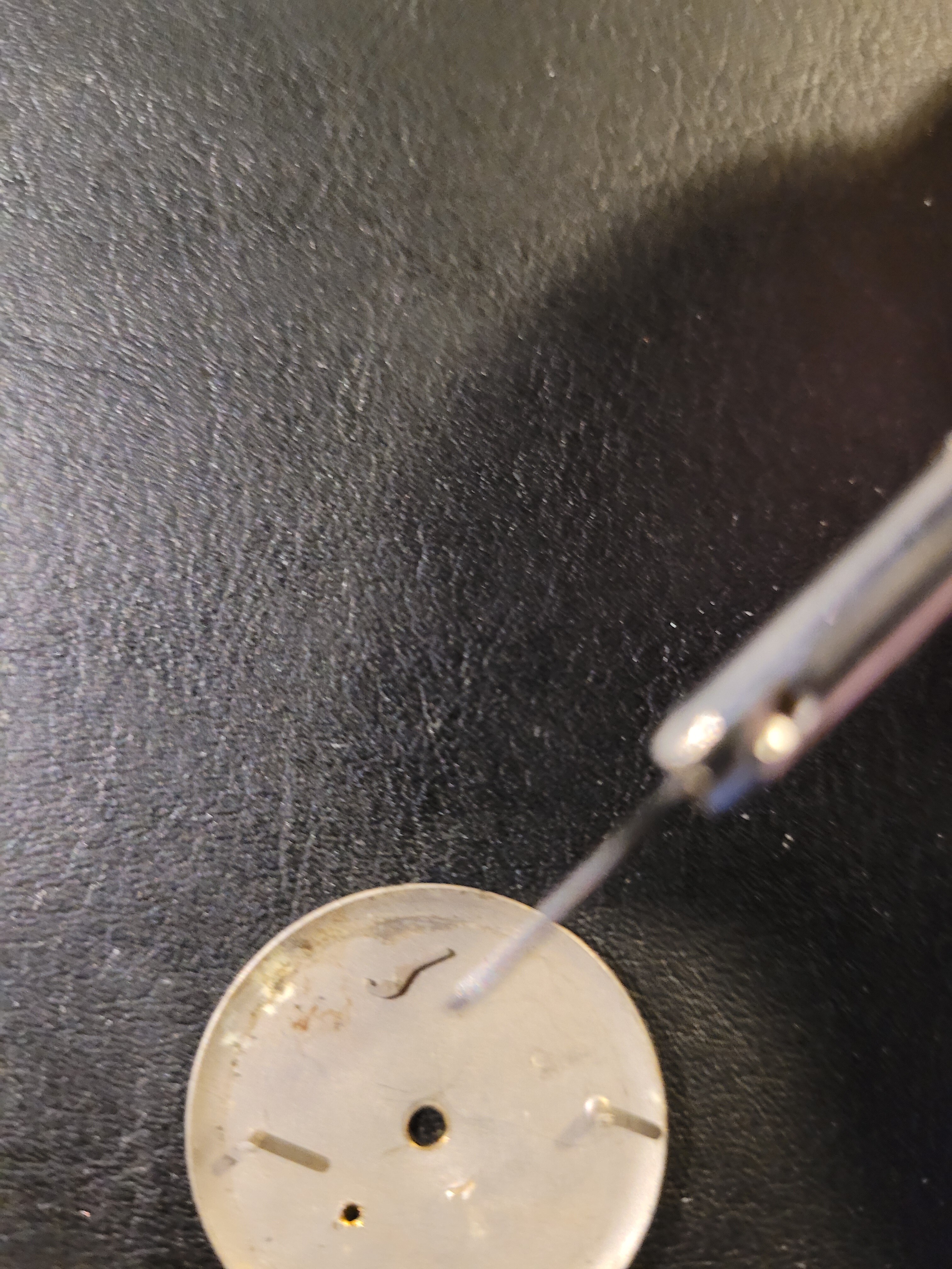

Alleen toen ik de wijzerplaat verwijderde zat er een klein schoepje aan vast geplakt en op het werkje lag een stukje los kan je mij misschien vertellen wat het is?
Horloge is een Pontiac Nageur
Het stukje wat aan de wijzerplaat geplakt zit is een afgebroken stuk van de tiretteveer. Dat hoort aan het plaatje te zitten wat daar op het uurwerk geschroefd zit.

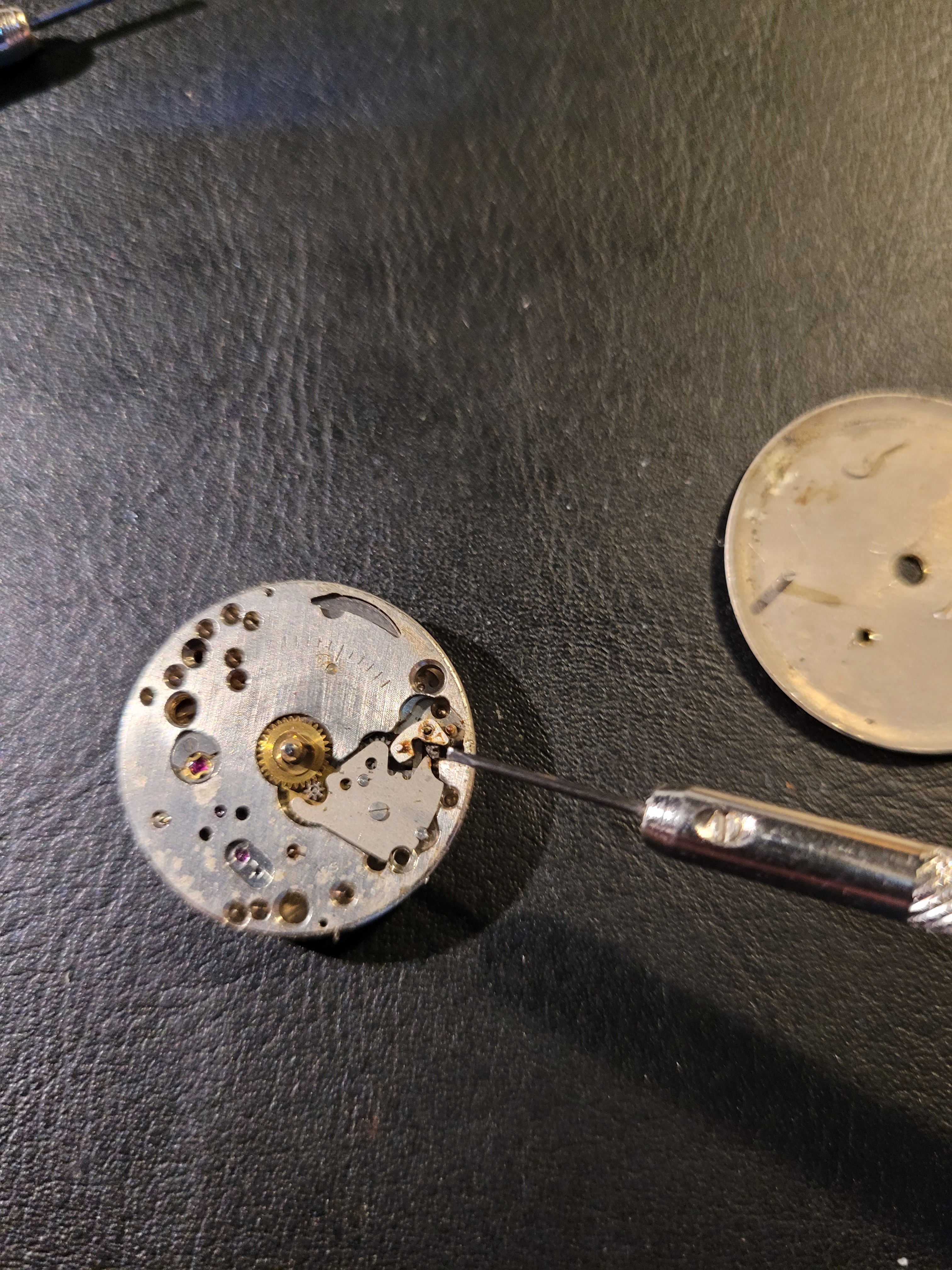

Het onderdeel waar je met de schroevendraaier naar wijst is de tirette, en die wordt normaal gesproken door de tiretteveer op z’n plek gehouden.
Dankjewel dus nu maar op zoek naar zo’n dingetje
Inderdaad. Daarbij is het handig om te weten wat voor uurwerk het is. Even onder de balans kijken of je daar een merkteken of nummer kunt ontdekken.
