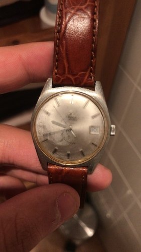

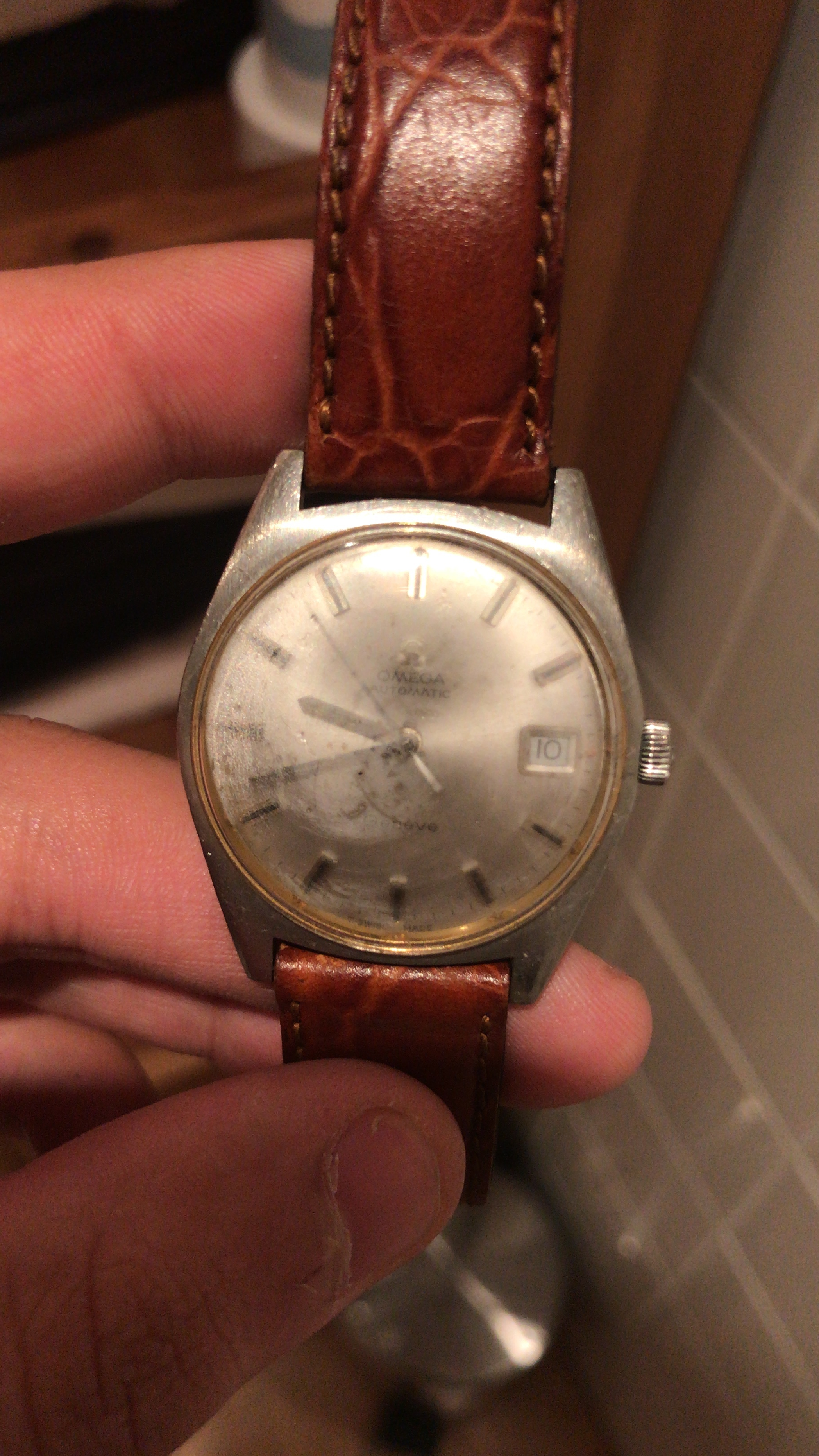

Beste,
Iemand tips over hoe ik het vocht/condens achter mijn horlogeglas kan krijgen?
Sjoerd

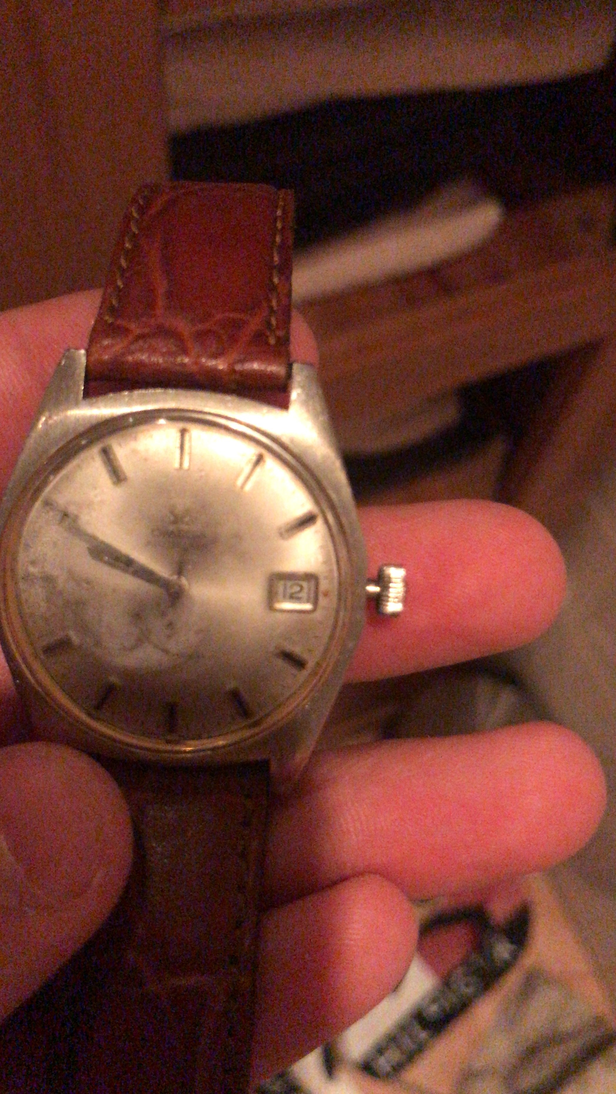

Had je op dat moment de kroon openstaan?
Tjee die is 0% water dicht.
Zo snel mogelijk open maken en drogen. Ik leg hem dan vaak in de oven op een graad of 40 voor een tijdje. En niet de zelfde dag weer dicht draaien.
Nee ik kreeg de tip de kroon open te zetten. Vandaar dat hij open op de foto stond
Het is je al gelukt denk ik?

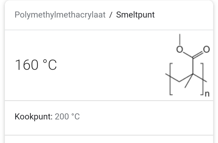

Maar kan plexiglas (plastic) daar wel tegen? :thinking:
Anders zouden de plexi’s op de helft van de wereld niet overleven
First watch on the moon had ook plexi :joy:
Mag toch geen probleem zijn. In zomer achter het raam met de zon erop is al +40 graden. Dus daar hoef je je geen zorgen over te maken.

Overigens wordt dat volgens mij veel heter dan 40°C :sunglasses:
