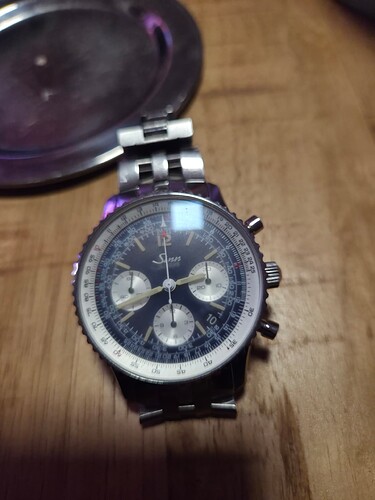

Hallo ik heb vorig jaar een vriend geadviseerd om een 903 St II te kopen.
Wel voor de kerst was het horloge binnen hij blij.
Nu kwam hij gisteren terug van Turkije, met vocht in zijn horloge :kissing_smiling_eyes:.
Het vocht was weg totdat hij hem draagt en dan komt het vocht bij de wijzerplaat weer terug.
Dus,zit er al 3 weken in :upside_down_face:.
Het vocht is ontstaan tijdens even in de zee te zijn geweest.
Turkije heeft zowel zoet als zout water .
Bij het uurwerk door de glasbodem zie je niks.
Dus flink balen ,de bezel heeft wat verticale speling .
Dus waarschijnlijk is daar iets mis gegaan.
Zelf zou ik geen vertrouwen meer in het horloge hebben na vocht.
Ik weet dat Sinn en goed en betrouwbaar bedrijf is.
Maar 3600 euries en dan dit flink balen.
Dus heeft iemand hier ervaring mee ,en zou hij een nieuw horloge kunnen vragen .

Ja ik heb hem als eerste gevraagd was de kroon helemaal dicht.
Wel hij zit nooit aan de kroon.
Was er anders ook geen vocht in het uurwerk zichtbaar?.
Uiteraard ga ik Sinn contacten voor hem.
Ps wist niet een chrono daar niet tegen kan,dacht meer met bv douchen door temperatuur verschillen.
Zelf ga ik nooi met mijn horloges douchen of zwemmen.
Het horloge is 9maanden oud kwa pakkingen :slightly_smiling_face:.
En er zit zoals ik al vermelde duidelijk speling verticaal op de bezel .

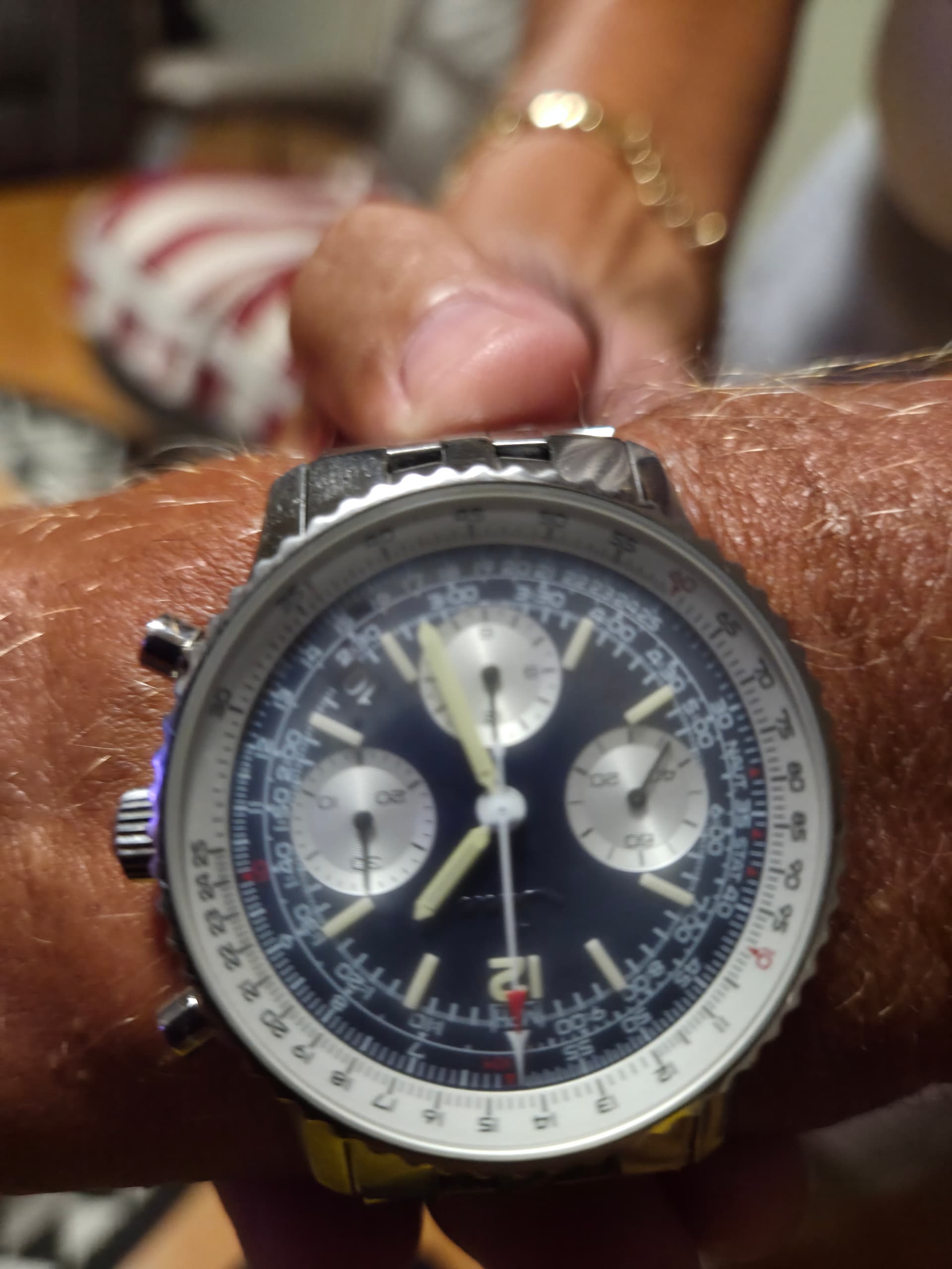

Met deze Sin moet dat gewoon kunnen, 20 bar. Een breitling Navitimer heeft wel echt een WR probleem.
Yep kwa prijs en waterdichtheid had ik de Sinn geadviseerd.
Had eens gelezen dat de navitimer vocht na een regenbuitje had.
