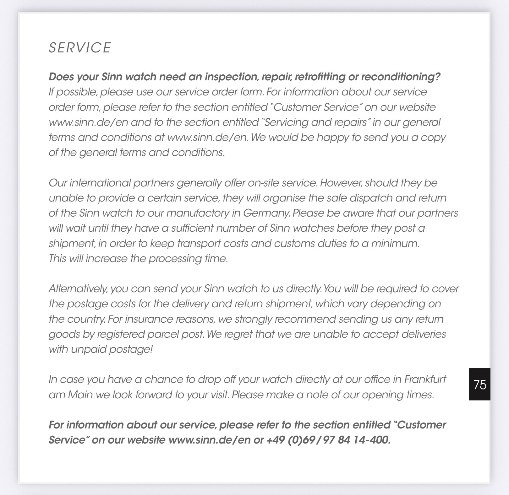

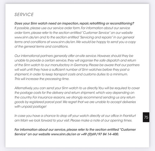

Horloge moet gewoon retour naar Sinn. Via hun website een label laten aanmaken en zsm naar Frankfurt.

En gaat uiteraard naar Sinn en die zullen er zeker wel achter komen of hij waterdicht is ,en wat eventueel de oorzaak is.
Niet luisteren naar al dat azijn hier. Een horloge is er om te gebruiken. Dus dat moet je ook vooral doen. Gewoon naar Sinn ermee. Grote kans dat ze het horloge netjes controleren en waar nodig herstellen.

#Mooiste zou zijn ding zelf naar Frankfurt te brengen of op te halen na telefonisch contact waarbij je vriend meteen een rondleiding afspreekt.
Dat gaat een prachtig bezoek worden en hij krijgt dan heel veel leuke spulletjes cadeau!

Ben je al met Sinn in contact geweest of is dat horloge inmiddels al naar Sinn opgestuurd?
Nou, complex geheel voor een eenvoudig antwoord. 200m=geschikt om te zwemmen, punt uit. Geschroefde pushers hebben geen invloed op de waterdichtheid, maakt ze slechts ongevoeliger voor stoten. Ik ben met mijn hier op het forum aangeschafte Tactical Frog solar chrono 15 dagen lang de zee in geweest op Sicilië, die gaf geen krimp. Terug naar Sinn en ik verwacht een beetje coulance in dit geval.
