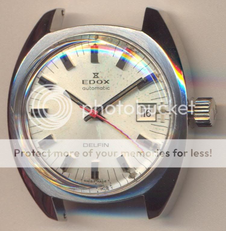

Voor en na EDOX DELFIN automatic 2783 (handopwinder)
Het horloge virus heeft me te pakken gekregen…
Op ebay “gescoord”: EDOX
(uurwerk werkt maar loopt véél véél te snel, waarschijnlijk zit de veer ‘verkleefd’)
(door mijn beperkte uurwerkkennis, zal ik hem niet onmiddellijk zelf gaan opensmijten…nog niet…
misschien waag ik het er toch ooit wel eens op…)
Ahah, heb er eens mee op de tafel geboenkt (uiteraard met een lap stof eronder) en loopt precies al veel beter…
Euch, denk ik toch… loopt beetje achter… ja, werk aan de winkel…me dunkt… Echter niet getreurd, het was me in de eerste plaats
om de buitenkant te doen, waarvan akte…
Voor de rest werkt de datum enz perfect. (met semi quick set date systeem, waarvan hieronder ook sprake)
Nooit eerder van gehoord…moet wel zeggen dat dit gemakkelijk is… bespaart me weeral pijnlijke vingertoppen!
Een fortuin heb ik er nu ook weer niet voor betaald… of als iemand 21€ een fortuin vindt, dan weer wel…
Is dat veel of weinig, ik heb er geen flauw idee van.
Nu ja, voor 20€ heb ik plezier gehad, aan de renovatie van dit uurwerk. Lots of LOL!
(het lijkt me nu zeker 4 x zoveel waard te zijn…) NEE; ik verkoop deze niet

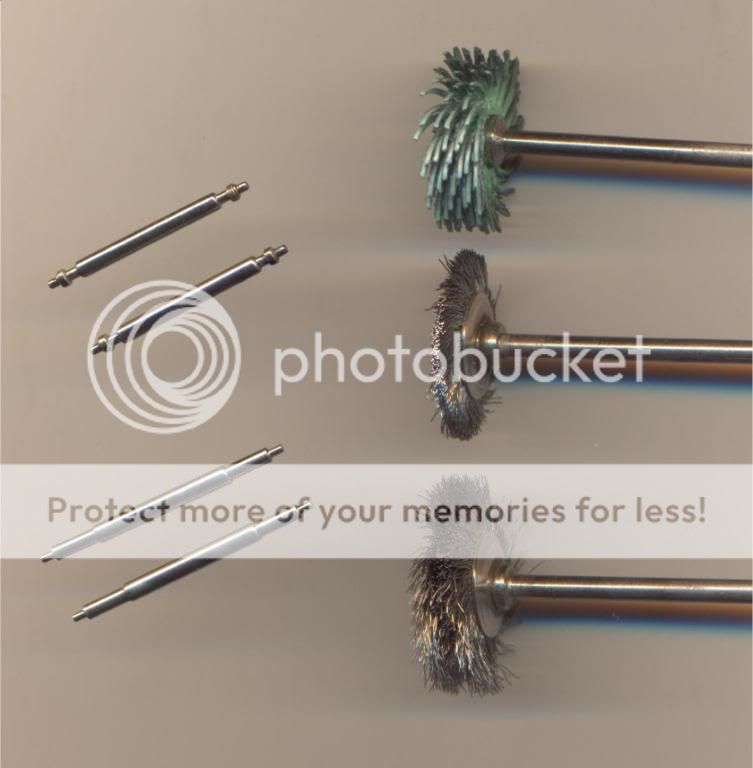

Wegwerken krassen (schuren)
Na polijsten
Mat zetten van de bovenkant, zoals het origineel was
Opgeschuurd kastdeksel
Gepolijst kastdeksel
Wijzerplaat: sporen van corrosie te zien (turkooise-achtig van kleur)

Zelfs de “pushpins” zijn gerenoveerd…
(bovenste paar)
