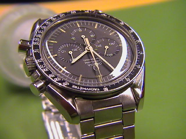

Voor en na ! Omega Speedmaster cal.861
Chapeau Freddy! Ik ben wederom diep onder de indruk. In een woord…geweldig!

Helemaal mee eens prachtig ! , Freddy
In een woord: prachtig!
Was het caliber net zo verwaarloosd als de Kast?

Geweldig resultaat Freddy zeker als je de slechte staat van de Speedmaster in ogenschouw neemt bij aanvang. Complimenten!!!

Weer een stukje horlogegeschiedenis gered…
Prachtig, Freddie… als altijd.
Prachtig! En weet je wat mij opviel bij deze foto?
Dat ik het horloge op z’n kop mooier vind dan “normaal”… Als ze de cijfers en letters nou nog omdraaien zou ik het horloge nog mooier vinden!

Jeetje, Freddy,
Doe je dat polijsten allemaal met de hand? Of gaat dat met een dremeltje of iets dergelijks? Ik polijst wel eens een glaasje (zo’n ouderwets kunststof, bol glaasje dan, heb een zwak voor vintage horloges), en dat bezorgt me altijd al kramp in mijn vingers.

Met de hand vijlen en schuren met papier en schuurlat.
polijsten gebeurt met een groot polijstmachiene waar ook mee geschuurd kan worden maar een diepe kras moet met de hand eruit gehaald worden soms tot met kramp in de vingers.
Ik heb ook een flexibel hetgeen wij gebruiken in de goudsmederij maar dat wordt weinig gebruikt, af en toe om een klein hoekje bij te werken.
Het is geen kinderspel zo een kast bijwerken , het vraagt ervaring in het vijlwerk en gevoel in de vingers.
Iedereen kan een beetje schuren, maar dit is een spapje verder.
Een afgewerkte kast voldoet dikwijls nog niet, men ziet nog altijd hier of daar een putje of een groefje, maar soms kan men er niet aan met de polijstmachien en soms wordt het een beetje teveel en moet men ergens een grens maken en denken dat het een vintage is dat gedragen geweest is.Men moet wel kritisch zijn op je eigen werk om toch het een beetje een geod resultaat te bekomen. Het is niet de bedoeling van er een nieuw horloge van te maken, maar wel dat het zo mooi is dat men het terug wil dragen.
Een gouden kast is veel makkelijker te bewerken dan staal.

Fantastisch, vooral het feit dat je de wijzers origineel hebt gelaten, met de bijbehorende verkleuring dus, siert dit meesterwerkje!
