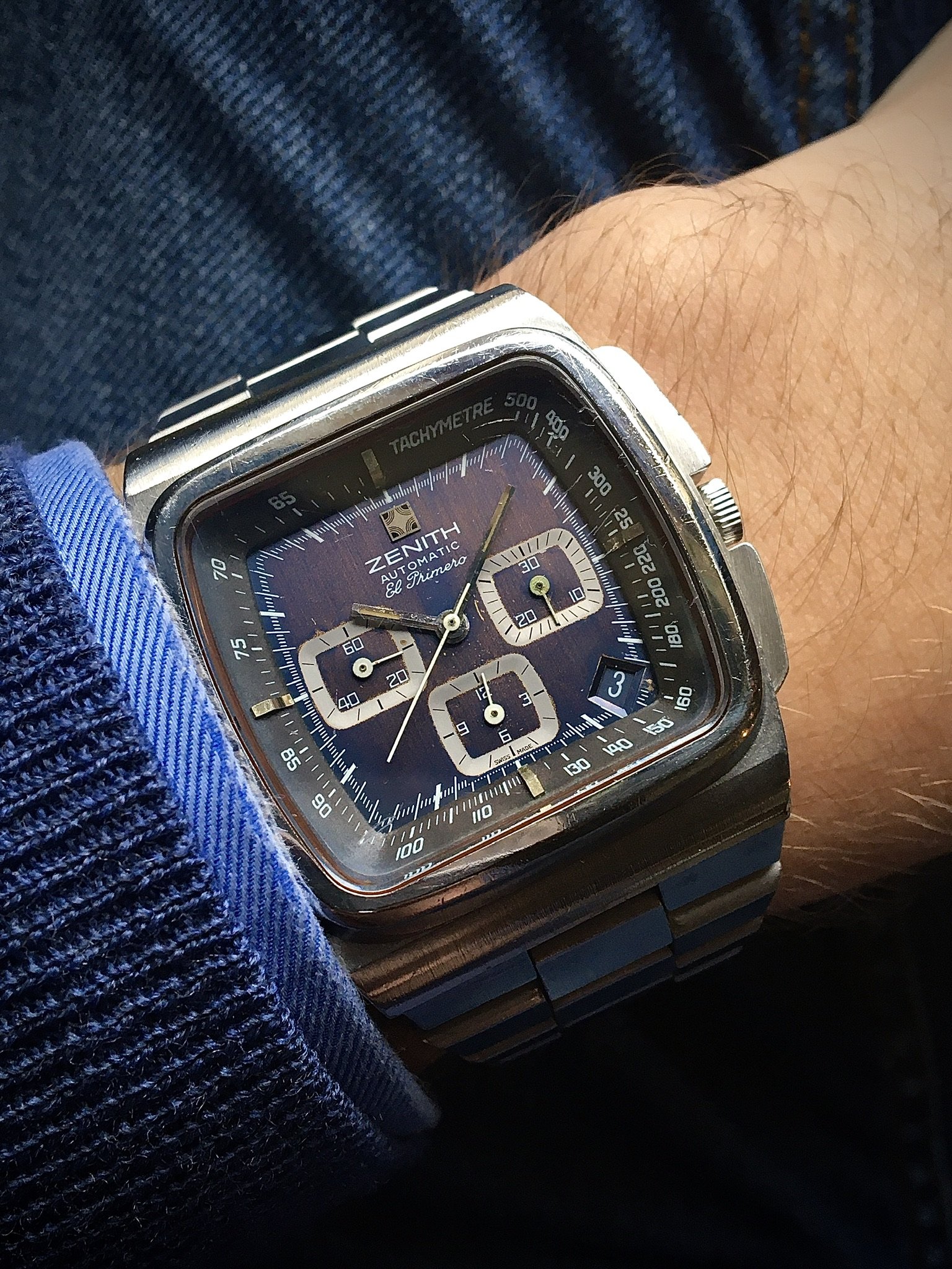

Hoe deze Zenith op mijn pad kwam

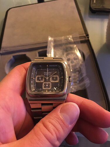

Nu heb ik een behoorlijke interesse in de geschiedenis van horloges en de El Primero speelt zowel voor Zenith als voor de geschiedenis van horloges in het algemeen een grote rol. Een El Primero stond daarom al langer op mijn verlanglijstje. Het model in kwestie is de Zenith El Primero 01-0200-415, beter bekend als de TV Chronograph of de Big Blue. Die laatste naam is overigens geheel terecht, want voor die tijd was het een reusachtig groot horloge. Het ontwerp is typisch jaren 70, met een vierkante kast en geïntegreerde stalen band. Daarnaast heeft het horloge meerdere bijzondere details zoals de kenmerkende pushers en de tachymeterring tussen het glas en de wijzerplaat.
Er zijn slechts 5000 van deze horloges gemaakt, waarvan 4950 met blauwe wijzerplaat en de laatste 50 met een zwarte wijzerplaat. Echter is er nog een belangrijke factor bij deze horloges. De eerste 2000 stuks zijn gemaakt met een prachtige zware band, geproduceerd door Chatelaine. Dit bedrijf ging echter failliet in 1975, waardoor Zenith de resterende 3000 stuks leverde met een Novabit NSA band. De variant met de Chatelaine band is dus redelijk zeldzaam te noemen. Zenith was overigens zelf vrij trots op dit model en gebruikte het in diverse campagnes.
In kende dit horloge vooral als het horloge wat forumlid Mick Mooren jaren geleden op het forum heeft opgeknapt. Hij schreef toen een brief aan de CEO van Zenith en kreeg tot zijn verrassing een nieuwe wijzerplaat, wijzers en datumschijf toegestuurd. Hoewel ik het een mooi model vind, had ik dit type nog nooit in het echt gezien. Tot begin januari… In kreeg hem een keer in m’n handen, had hem 5 minuten om de pols en was direct verkocht. De maat viel me alles mee en paste mooi op mijn polsen. Het typische jaren 70 design en de indrukwekkende historie grepen me direct. Kortom, ik moest dit horloge hebben!!! Na enkele dagen nagedacht te hebben en een korte onderhandeling kon in dit horloge overnemen. Echter kon hij niet meteen op de pols, het avontuur begon pas net…

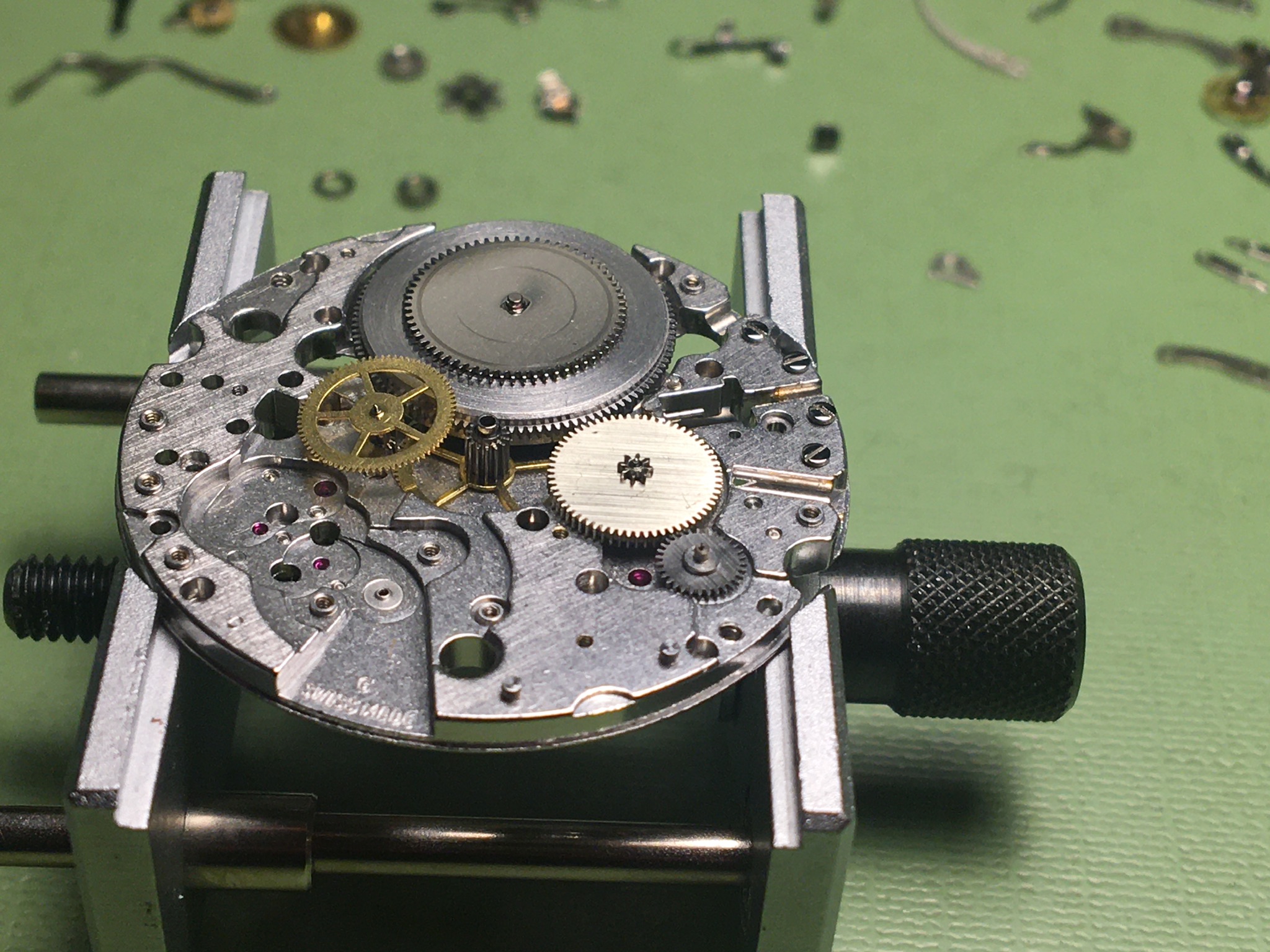

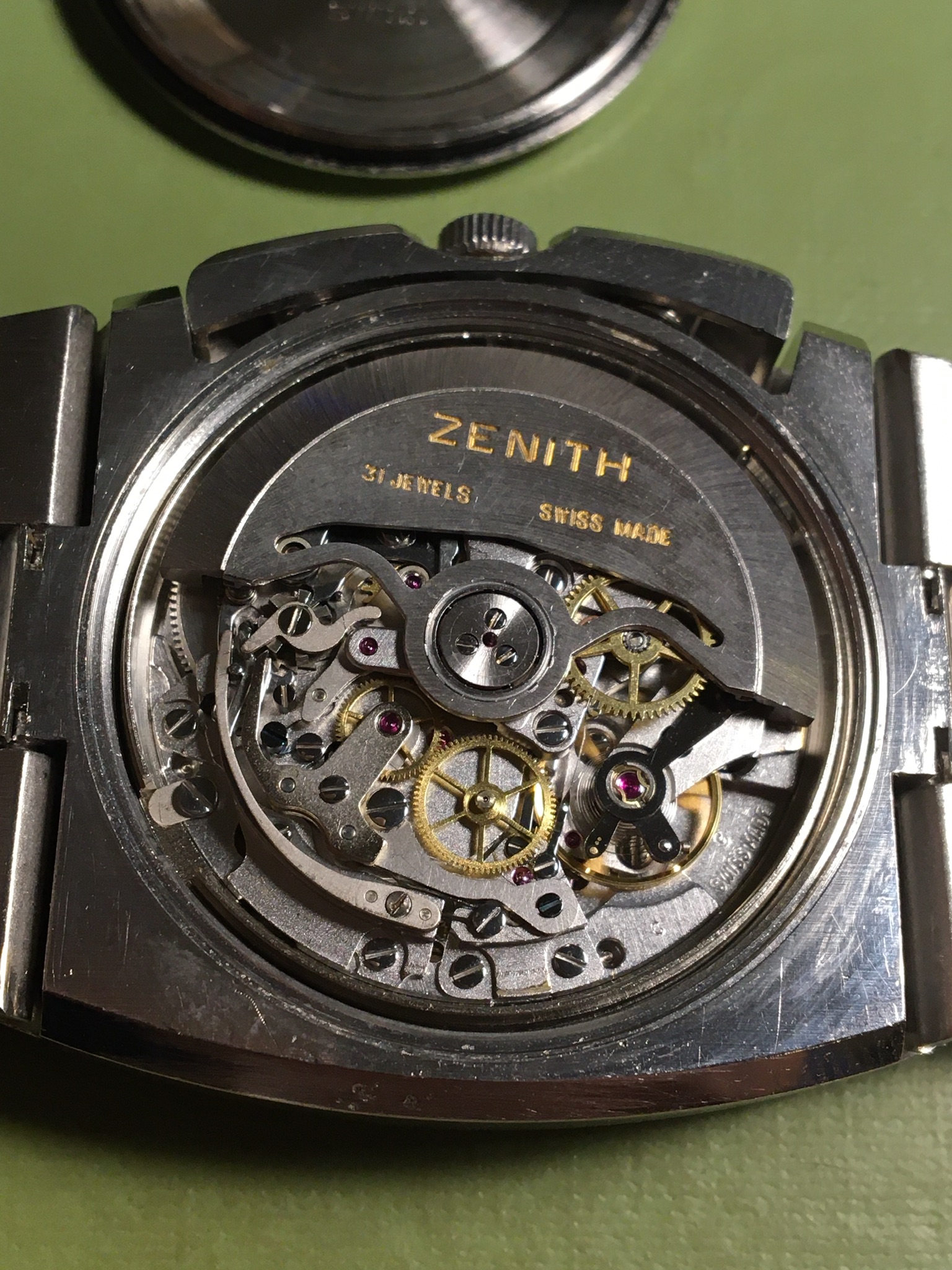

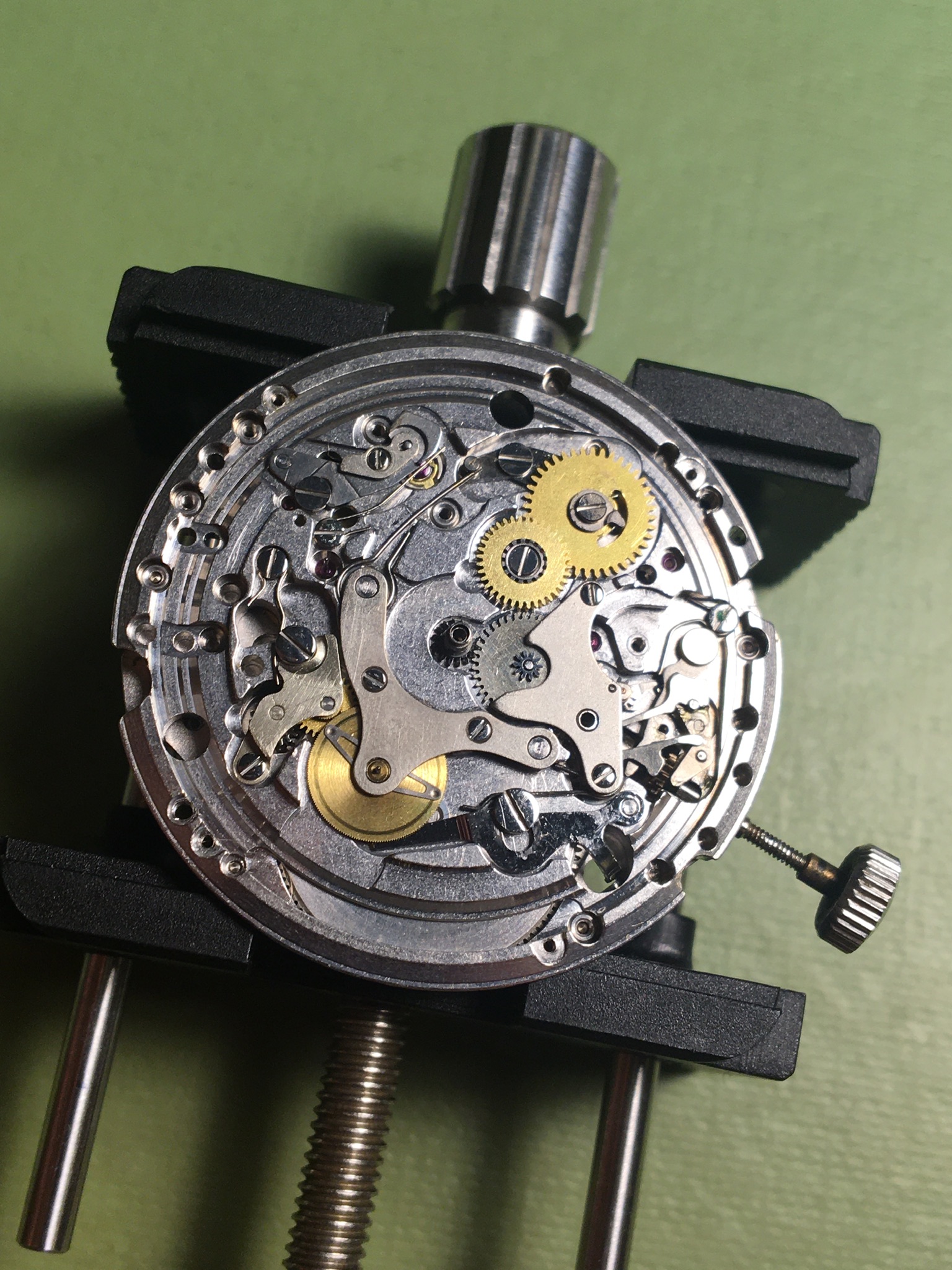

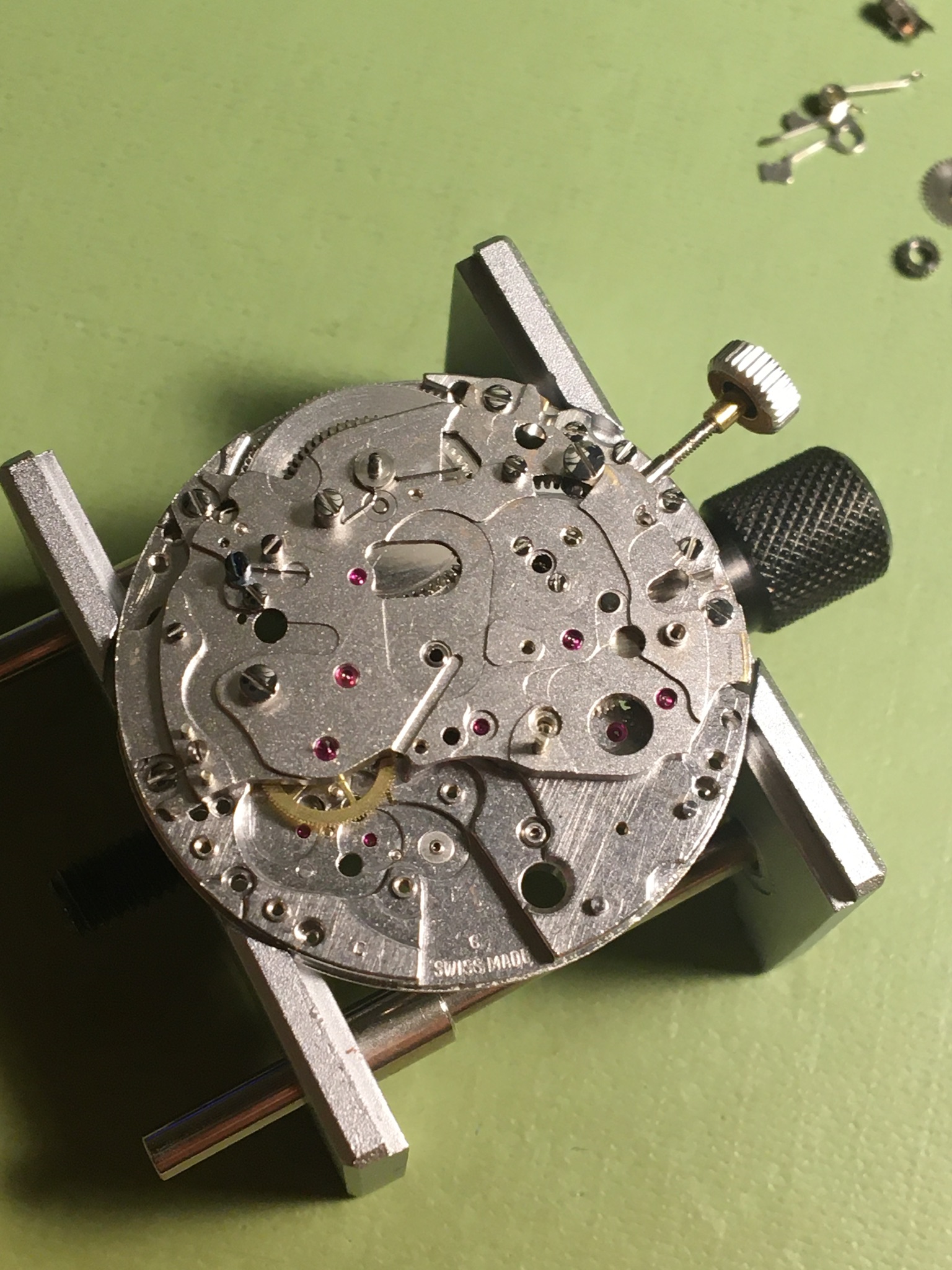

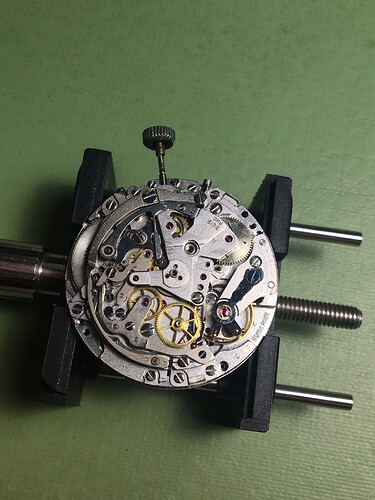

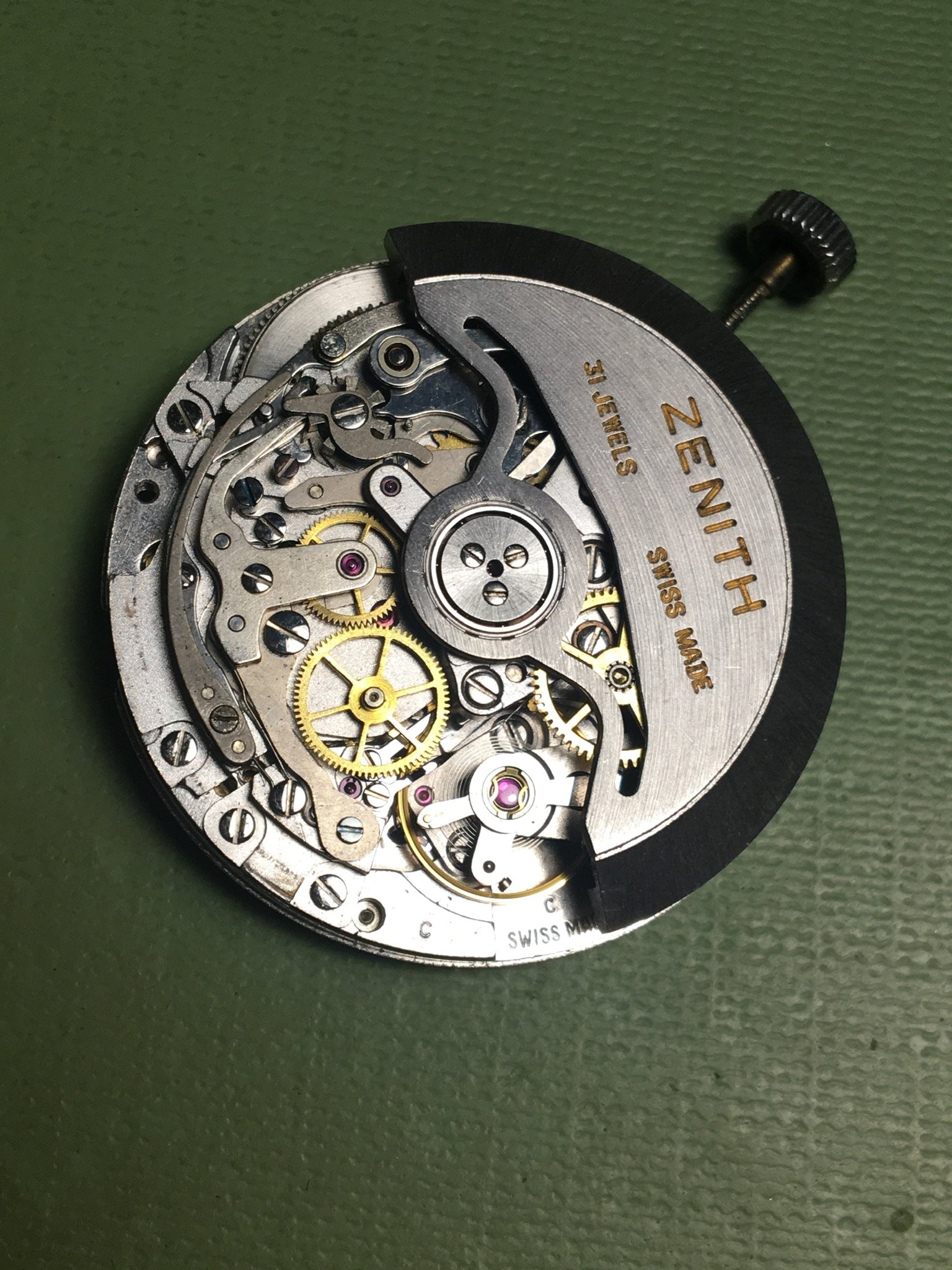

Allereerst ben ik begonnen het de demontage van het horloge. Uurwerk uit de kast, wijzers en wijzerplaat verwijderen en vervolgens beginnen met de demontage van het Zenith 3019 PHC El Primero uurwerk.
Het chronograaf mechanisme en de automatische opwinding zitten aan de achterzijde van het uurwerk…

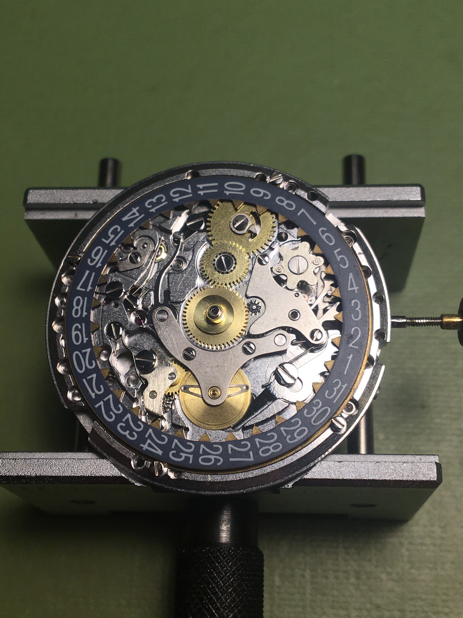

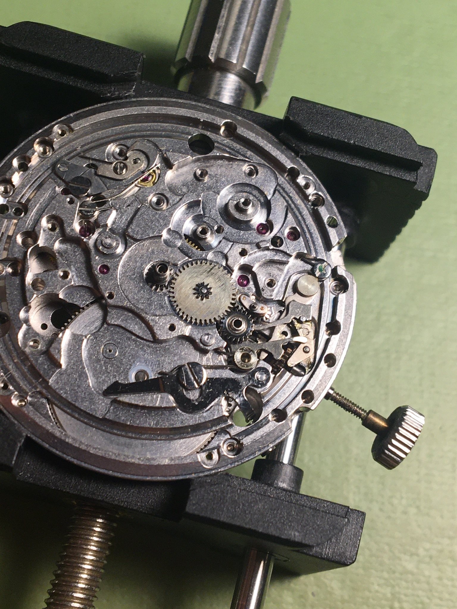

Het datummechanisme en de urenteller van de chronograaf zitten aan de voorzijde van het uurwerk, onder de wijzerplaat…

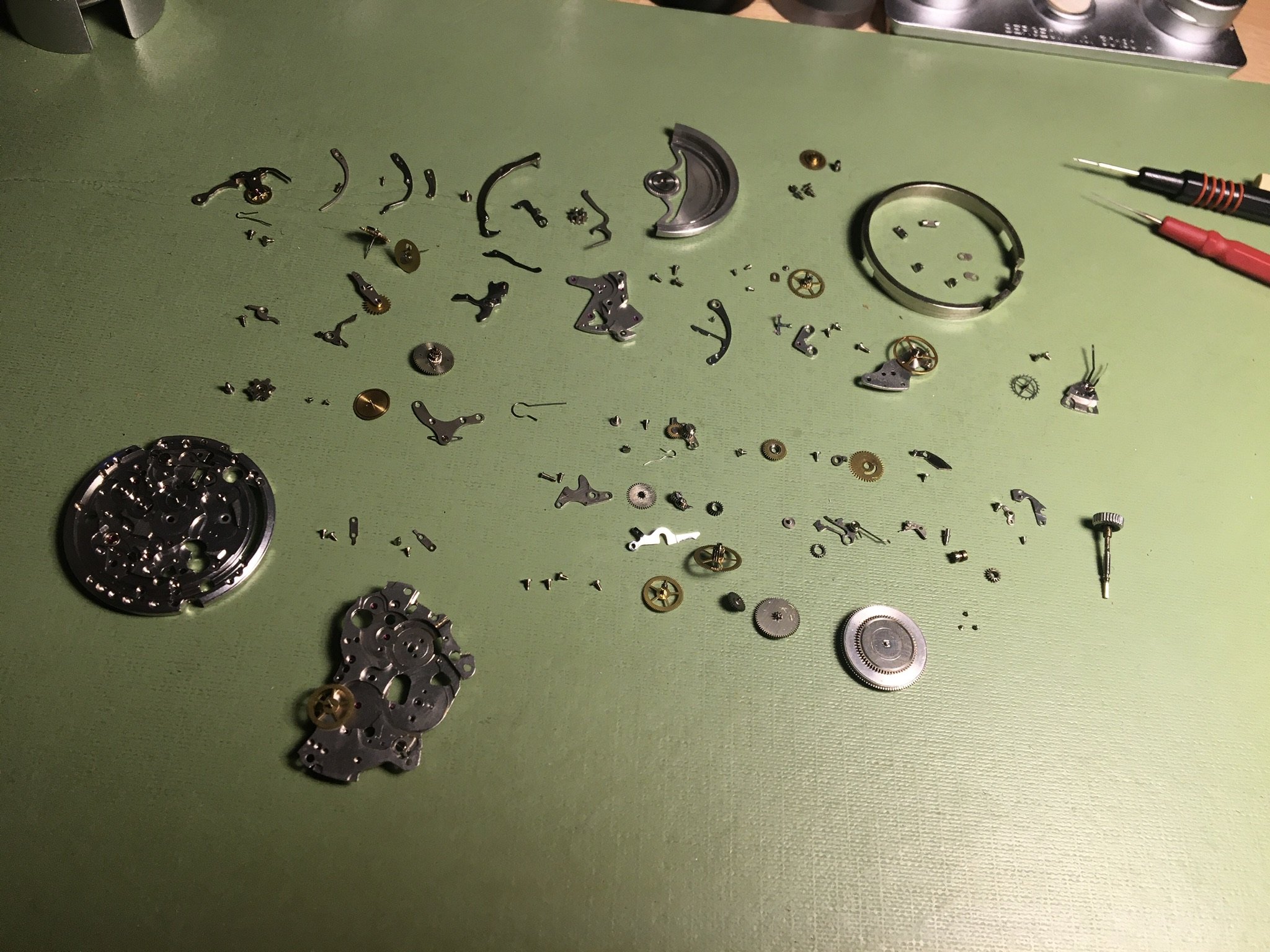

Het uurwerk bestaat uit een groot aantal onderdelen. De schroeven van de verschillende chronograaf onderdelen schroef ik terug op hun plek. Dit scheelt een enorme bult zoekwerk tijdens het monteren van het uurwerk.

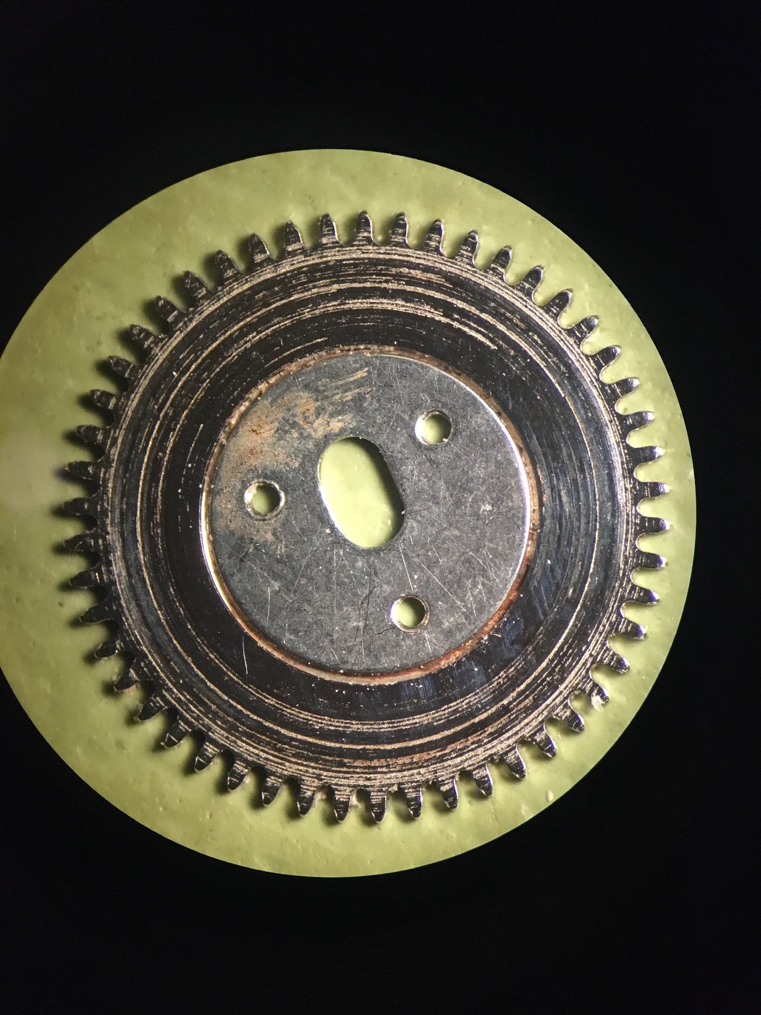

Er moesten een aantal onderdelen besteld worden, waaronder een nieuwe kroonrad (voor het opwindmechanisme), een kern en nylon lager-ring voor het kroonrad en een veertje uit het datummechanisme. Dit laatste veertje was niet defect, maar is wel een bekende zwakke plek in het datum mechanisme wat altijd preventief vervangen moet worden door een nieuw type.(vergeten een foto van de twee veertjes te nemen…:rofl:) Tevens heb ik een lagersteen moeten vervangen van een van de raderen van de automatische opwinding.

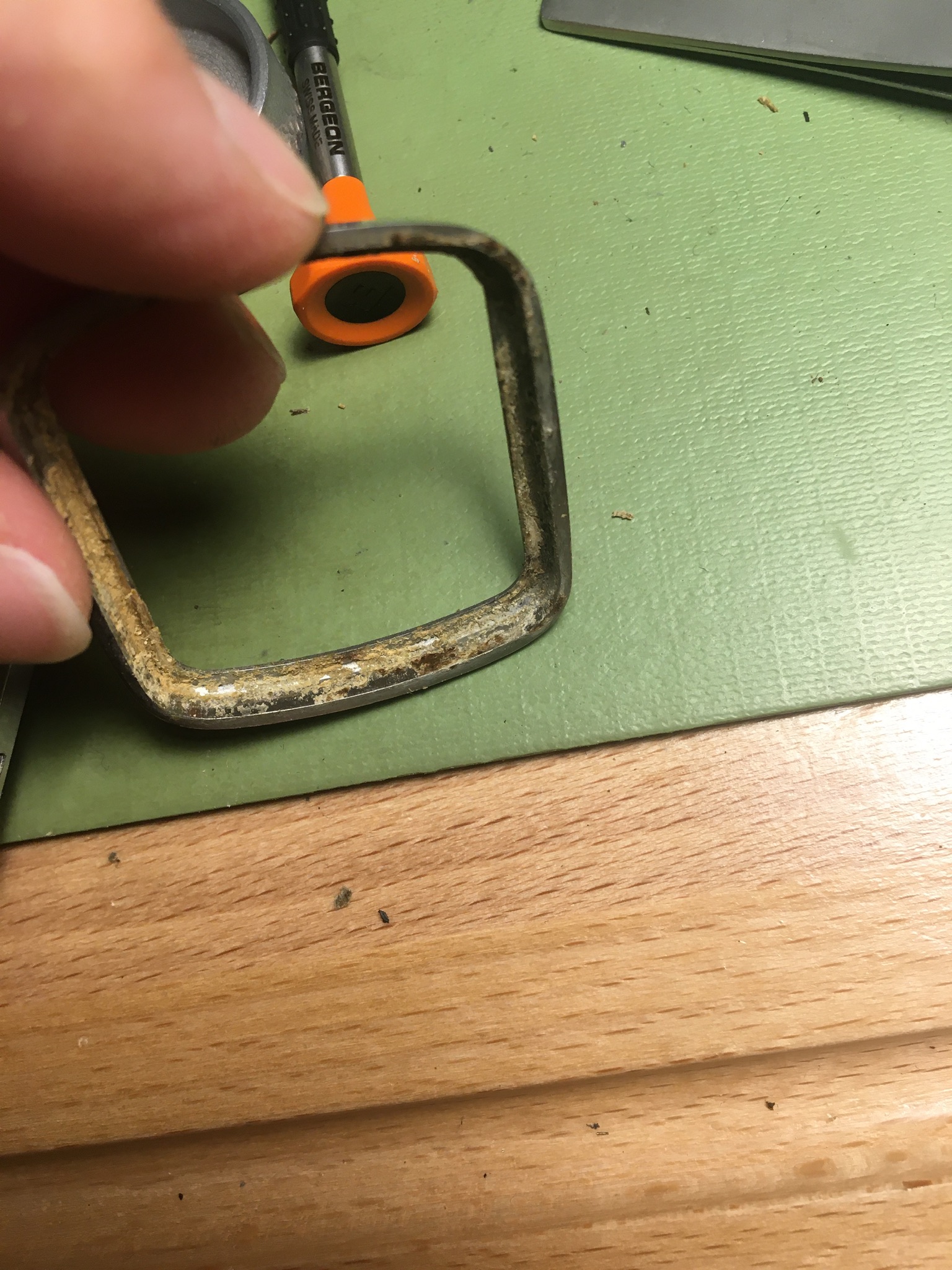

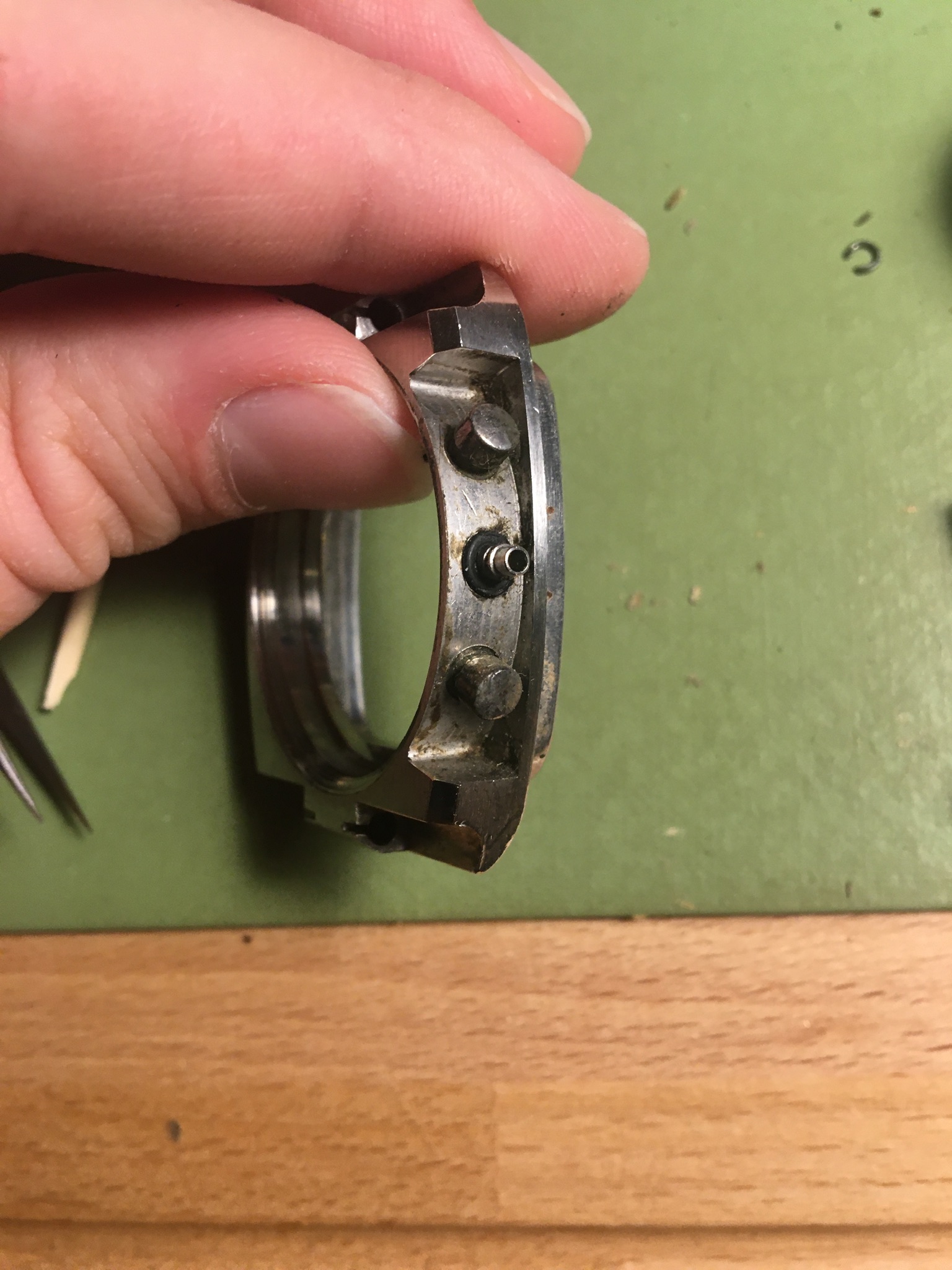

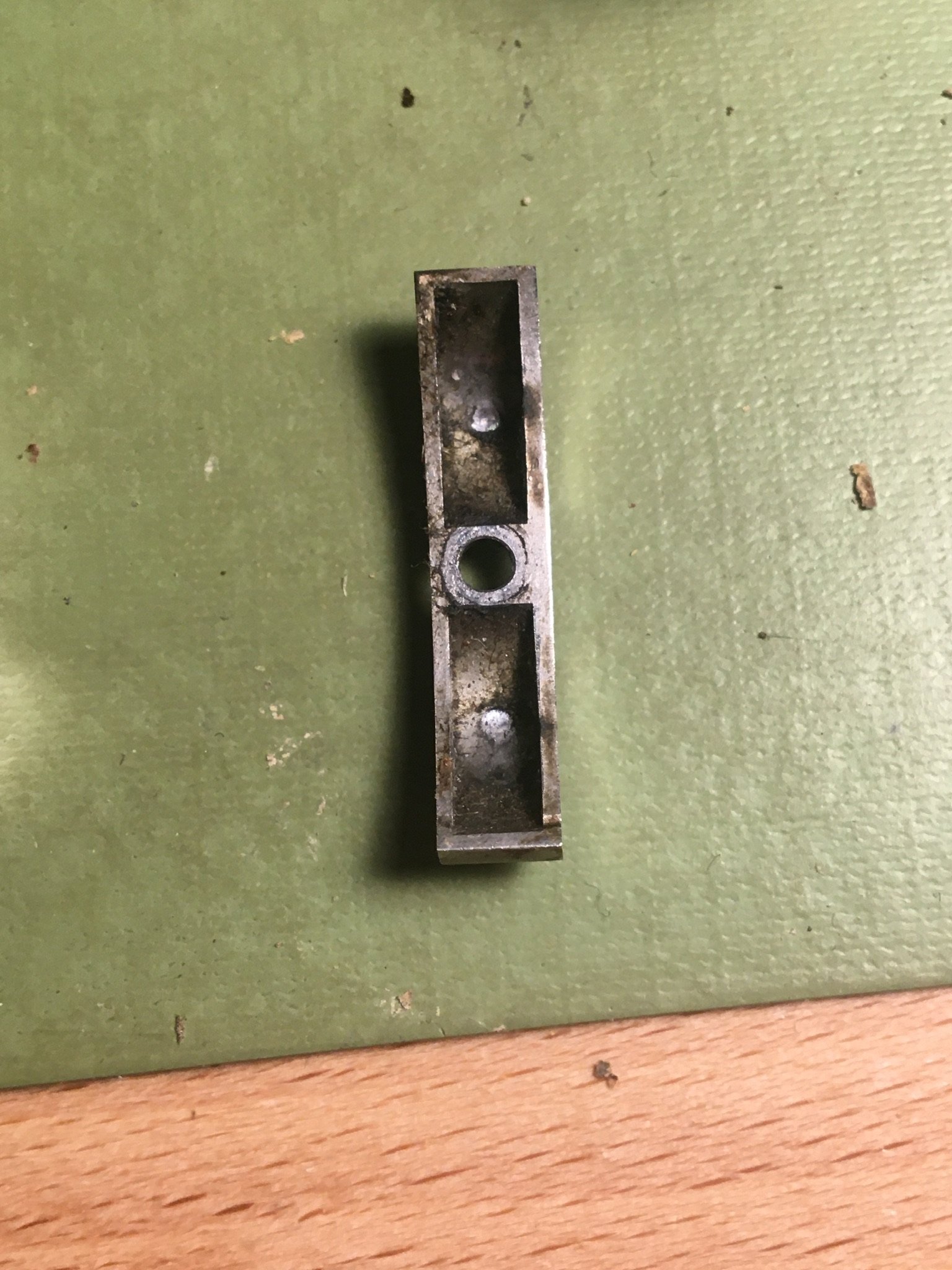

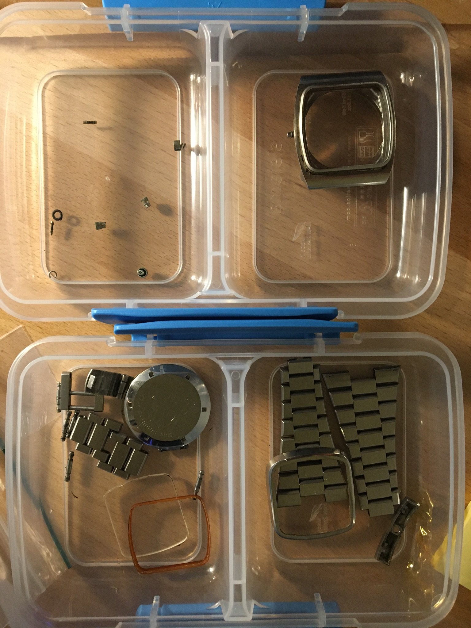

Nu ik toch moest wachtten op de onderdelen (welke ik in de VS had gevonden en besteld) kon ik mijn aandacht op de kast richtten. Deze had de nodig draagsporen, maar is gelukkig nooit opnieuw gepolijst/opgemaakt, waardoor de originele lijnen en afwerking bewaard zijn gebleven. Bij een horloge met een dergelijk ontwerp maakt dat in mijn ogen een groot verschil. Het horloge was overigens gerust ranzig te noemen…

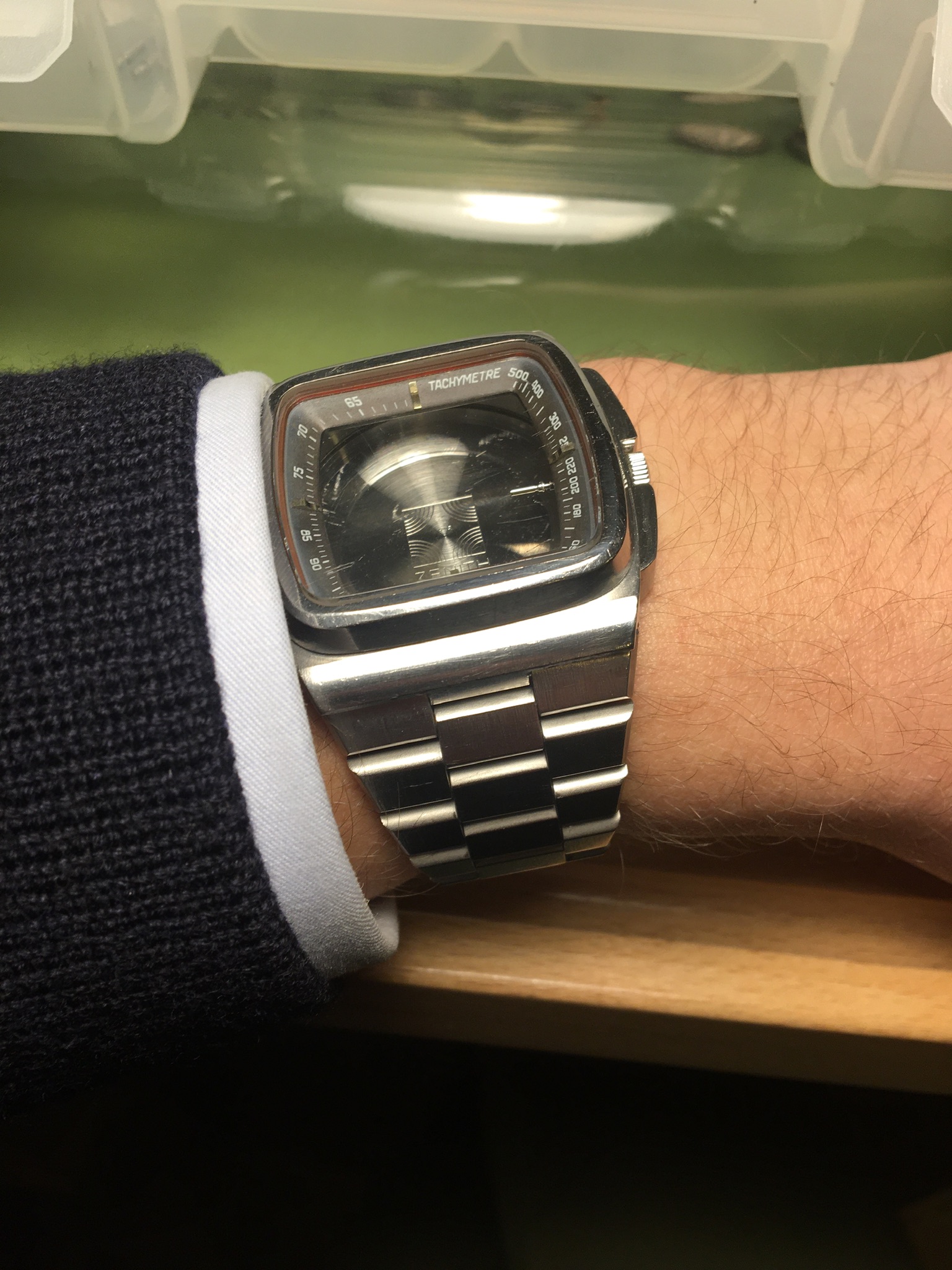

Nadat alle onderdelen van de kast weer schoon waren gemaakt de ultrasoon, heb ik de kast weer in elkaar gezet. Omdat de band aanvankelijk veel te lang was, kom ik het horloge nu pas voor de eerste keer omdoen om te kijken hoe het nou voelt om de pols met de band op de juiste lengte. Echter moest ik nog wel twee weken wachten voordat de onderdelen voor het uurwerk binnenkwamen.
Het wachtten werd beloond en de onderdelen kwamen aan. Alle onderdelen zijn voor de schoonmaakmachine gegaan en klaar voor montage neergelegd op de werkbank. Hierbij leg ik de schroeven alvast bij de juiste onderdelen en groepeer ik de onderdelen op functie.
Laat de montage beginnen! We beginnen met de veerton en een aantal raderen voor de tandwieltrein en de automatische opwinding.

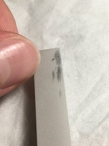

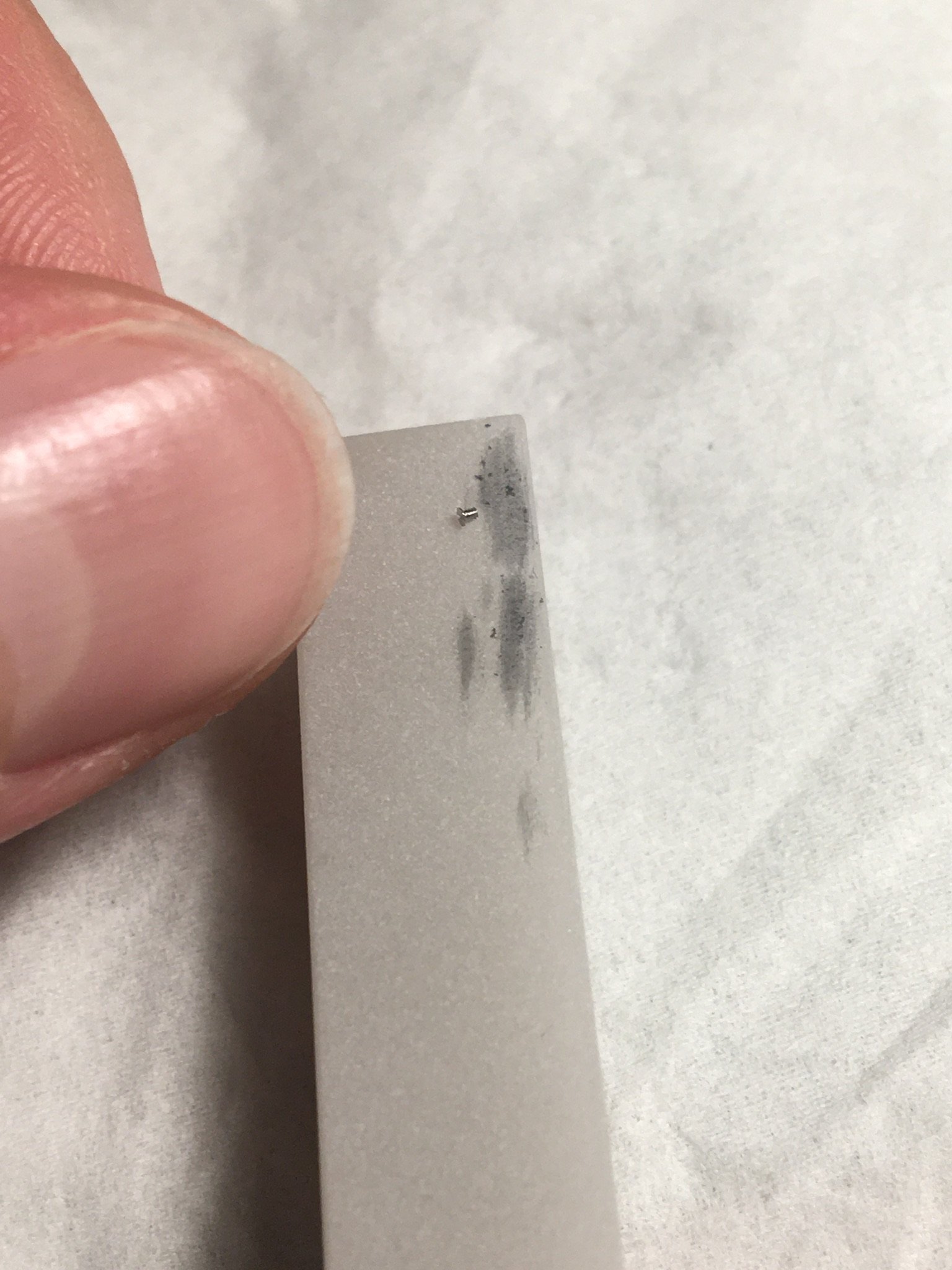

Bij het vastzetten het kroonrad brak een schroefje… :face_with_symbols_over_mouth:
Gelukkig had ik nog een schroefje liggen was paste, echter wat dit was te lang… het schroefje heb ik op maat geslepen en paste toen perfect… Scheelde me weer 50 euro en een paar weken wachtten… Ter indicatie, het schroefje is ongeveer zo groot als een suikerkorrel
verschil is amper te zien…

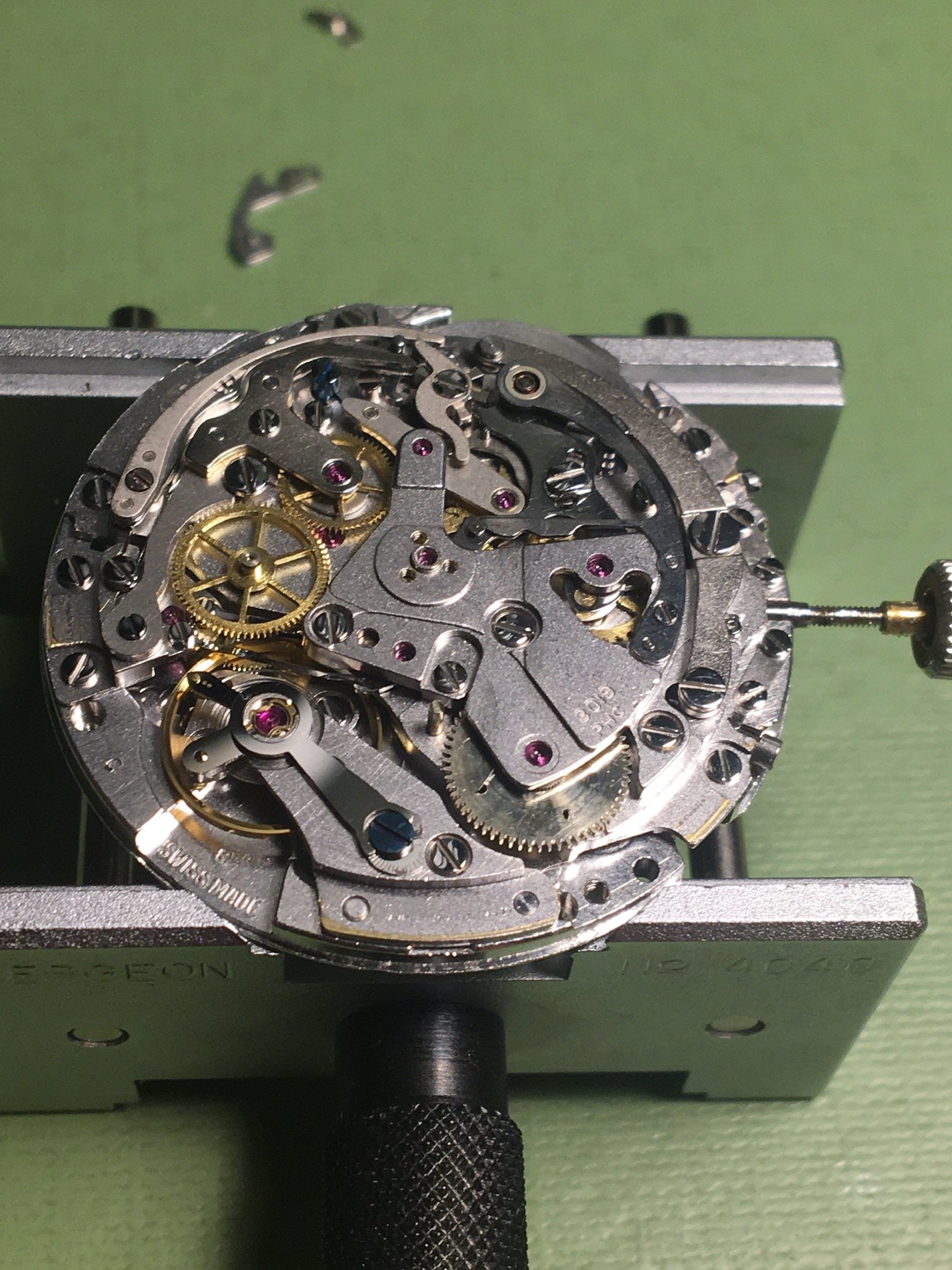

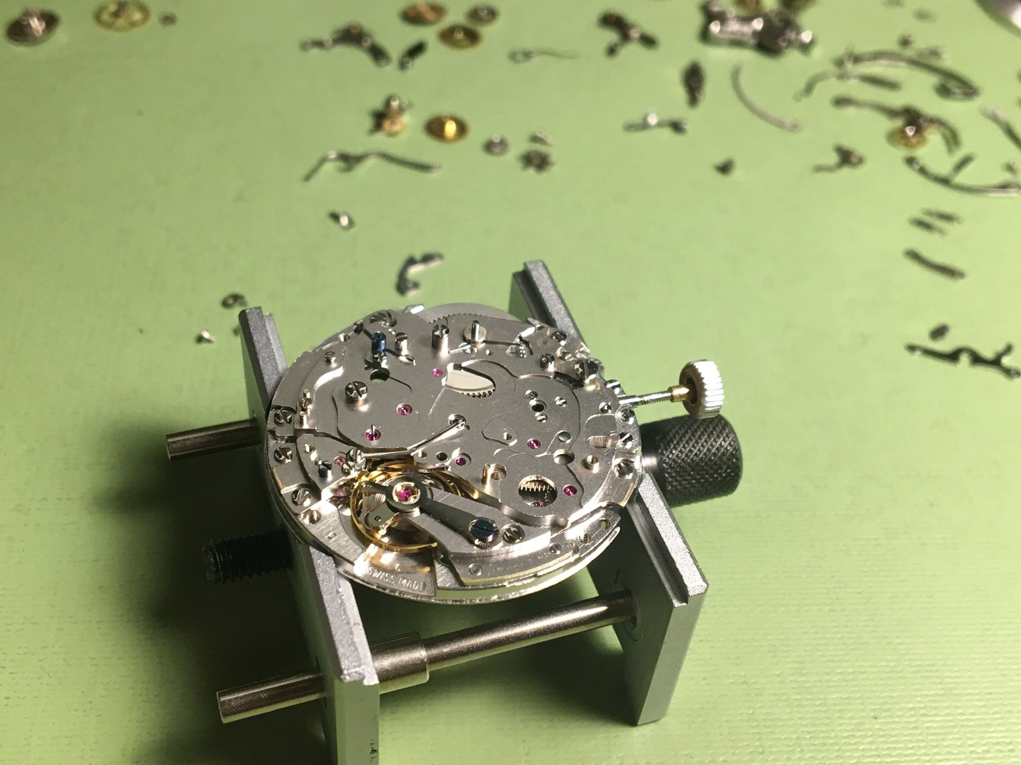

De grootste brug van het uurwerk is hier geplaatst… hierop worden de onderdelen voor de chronograaf gemonteerd…
Dan volgt vervolgens het allerleukste moment: het moment waarop je de balans terugplaatst en het uurwerk weer tot leven komt. Bij een uurwerk van deze complexiteit is het belangrijk te zorgen dat het uurwerk goed loopt voordat je verder gaat met het monteren van de overige onderdelen.

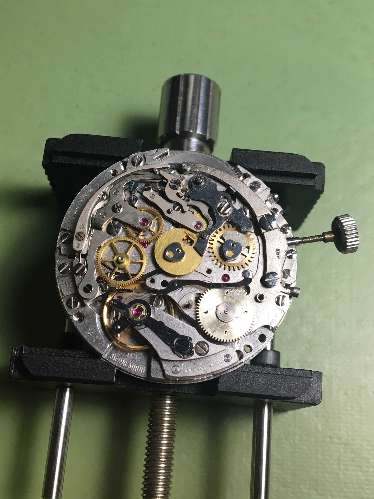

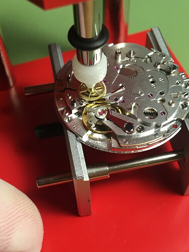

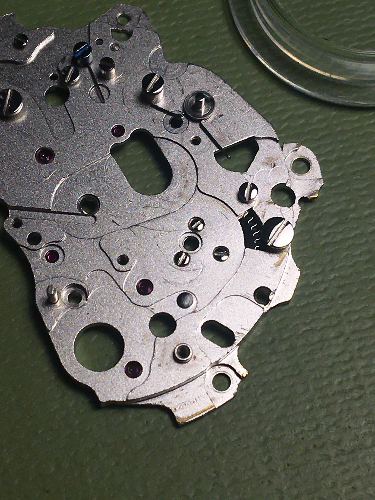

Het aandrijfrad voor de chronograaf wordt teruggeperst…
gevolgd door de rest van de onderdelen van de chronograaf…
Onder de wijzerplaat worden alle onderdelen weer teruggemonteerd. Leuk detail; de urenteller van de chronograaf wordt rechtstreeks door de veerton aangedreven. Daarnaast zijn er ook de nodige onderdelen voor het datummechanisme, opwindmechanisme en verstelmechanisme…

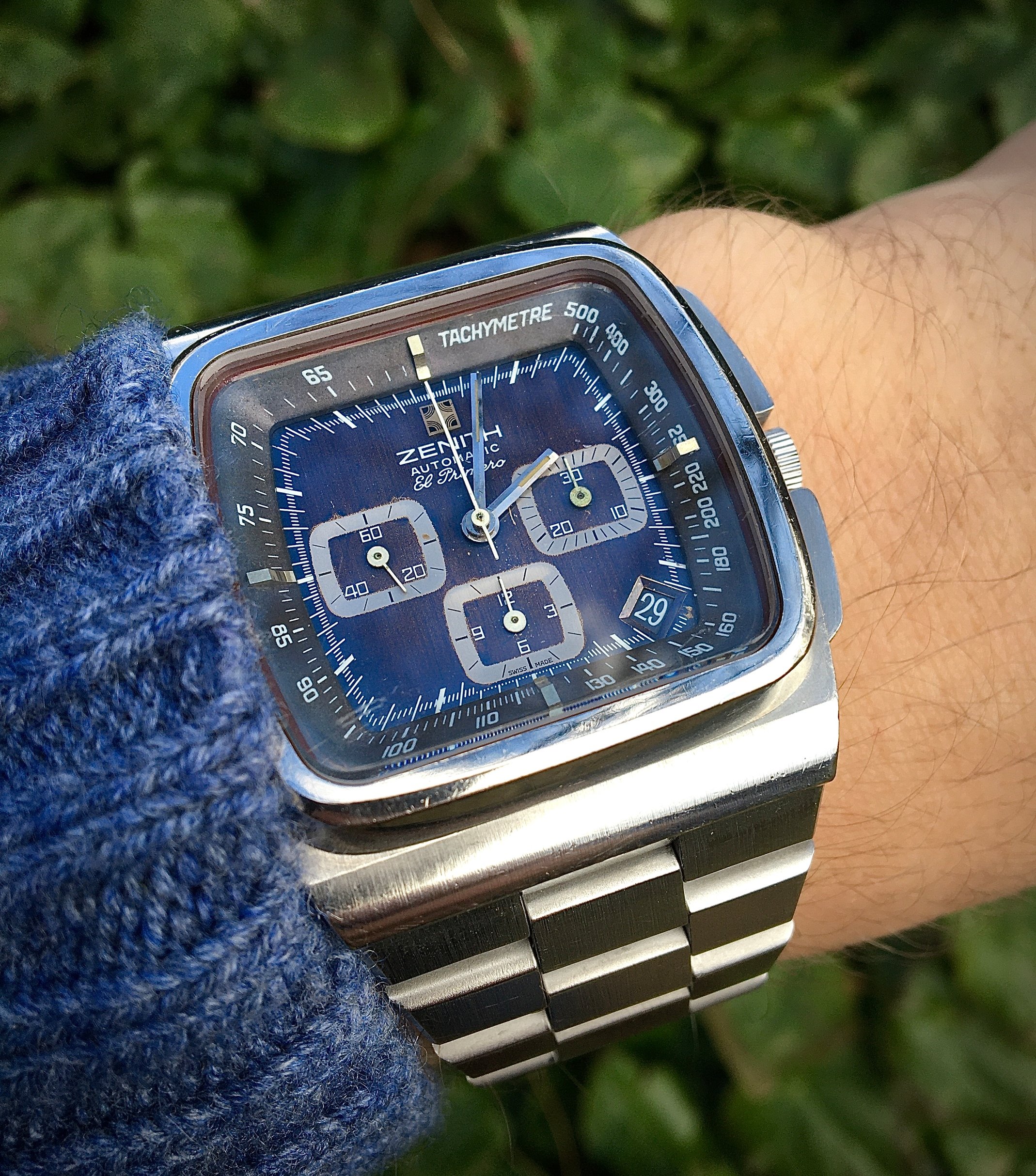

Vervolgens de wijzerplaat en de wijzers er weer op en het geheel weer terug in de kast…

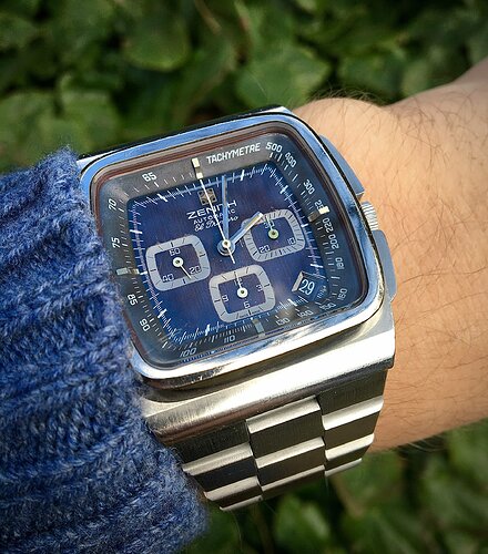

Vervolgens direct om de pols! Overigens heb ik de wijzers voorzien van nieuwe lume aangezien deze er deels uitgevallen was. Deze heb ik zo gekleurd dat deze eruit ziet alsof deze er altijd al in heeft gezeten. Daarnaast was de minutenwijzer licht verbogen, dit heb ik ook weer kunnen herstellen waardoor dit nu vrijwel onzichtbaar is. De verf op de chronograafwijzers was ook wat verkleurd maar ik heb besloten hier niets aan te doen… vond het wel karakter hebben.

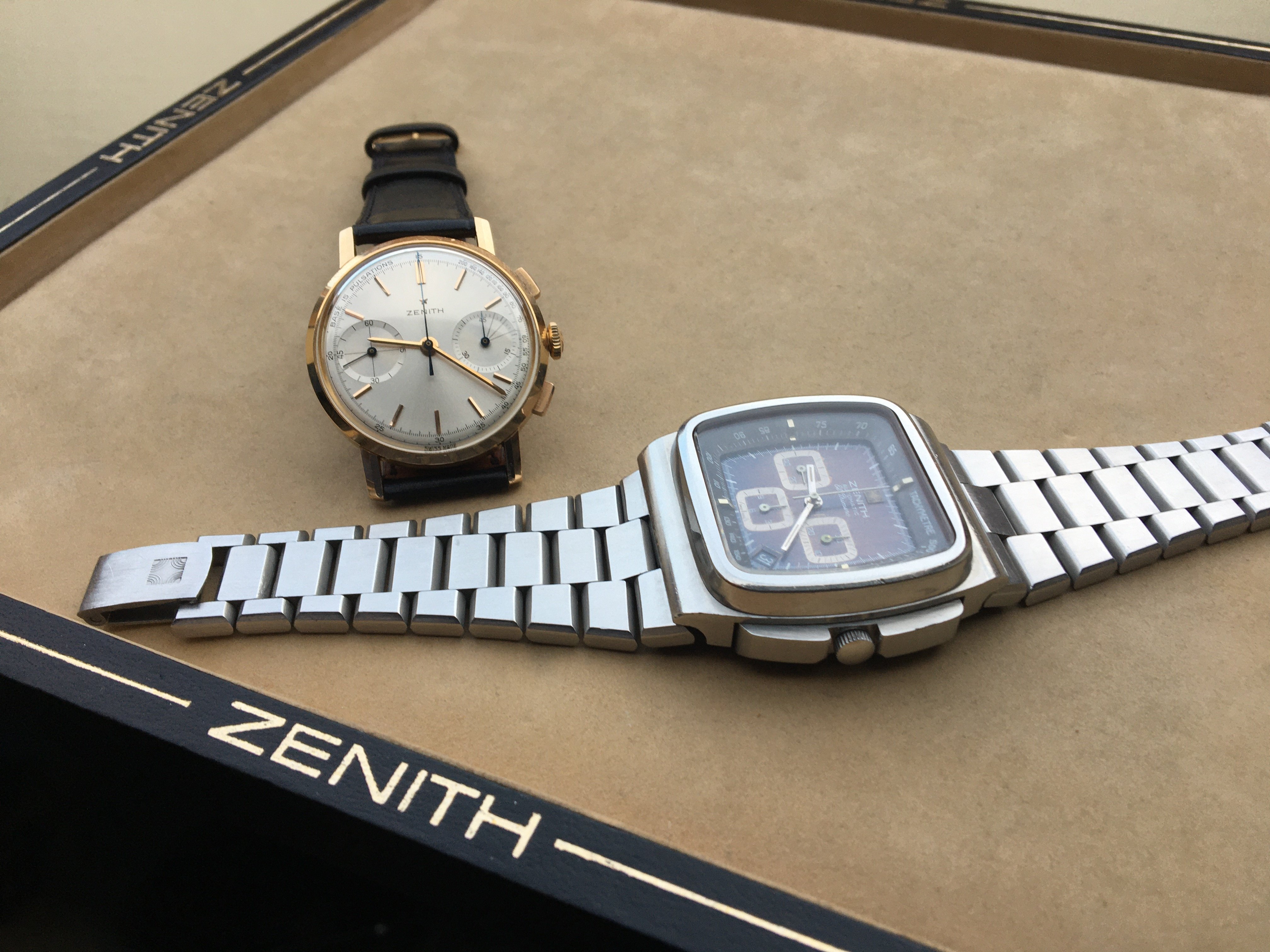

Bij het horloge zat naast de advertentie ook dit leuke presenteerblaadje van Zenith…
Staat geweldig bij blauwe kleding (welke ik vaak draag, een van m’n favoriete kleuren)… :upside_down_face: Overigens is de diep-blauwe kleur door de jaren heen onder invloed van UV verkleurd naar een soort paars. Is een veer voorkomend “probleem”/verschijnsel bij blauw wijzerplaten uit die periode. Overigens begin ik er steeds meer aan te wennen en begin ik deze unieke verkleuring stiekem wel te waarderen…
Ik hoop dat jullie het een leuk verslag vonden en jullie was bij hebben geleerd over de geschiedenis van de El Primero. Ik ga dit horloge de komende tijd de nodige polstijd geven denk ik zo…
