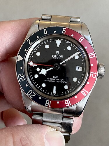

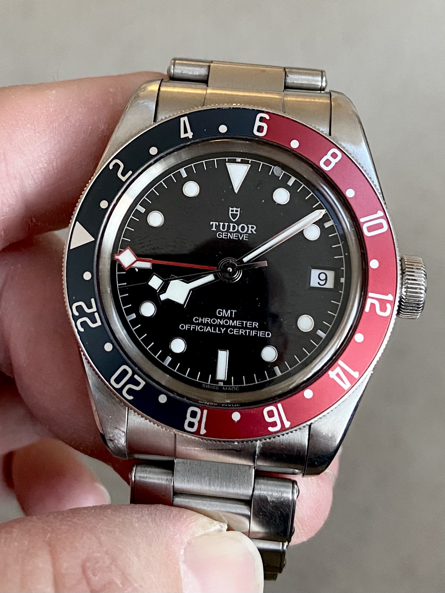

De buitenste ring van bijvoorbeeld een Tudor GMT draait onafhankelijk van het uurwerk.
Je kan die draaien in halve uur increments.
Stel je bent bijvoorbeeld in India en je wilt de tijd weten. India is UTC+05.30
Als je de buitenste ring op 0530 draait zal de 24 uurs wijzer (de UTC wijzer) nu de lokale tijd op de buitenste ring aangeven.
buitenste ring op 0530 geeft 23.38 lokale tijd
In principe heb je op dat moment even niet (direct) de UTC tijd zichtbaar, maar zodra je de buitenste ring weer op “0” zet klopt het allemaal weer.

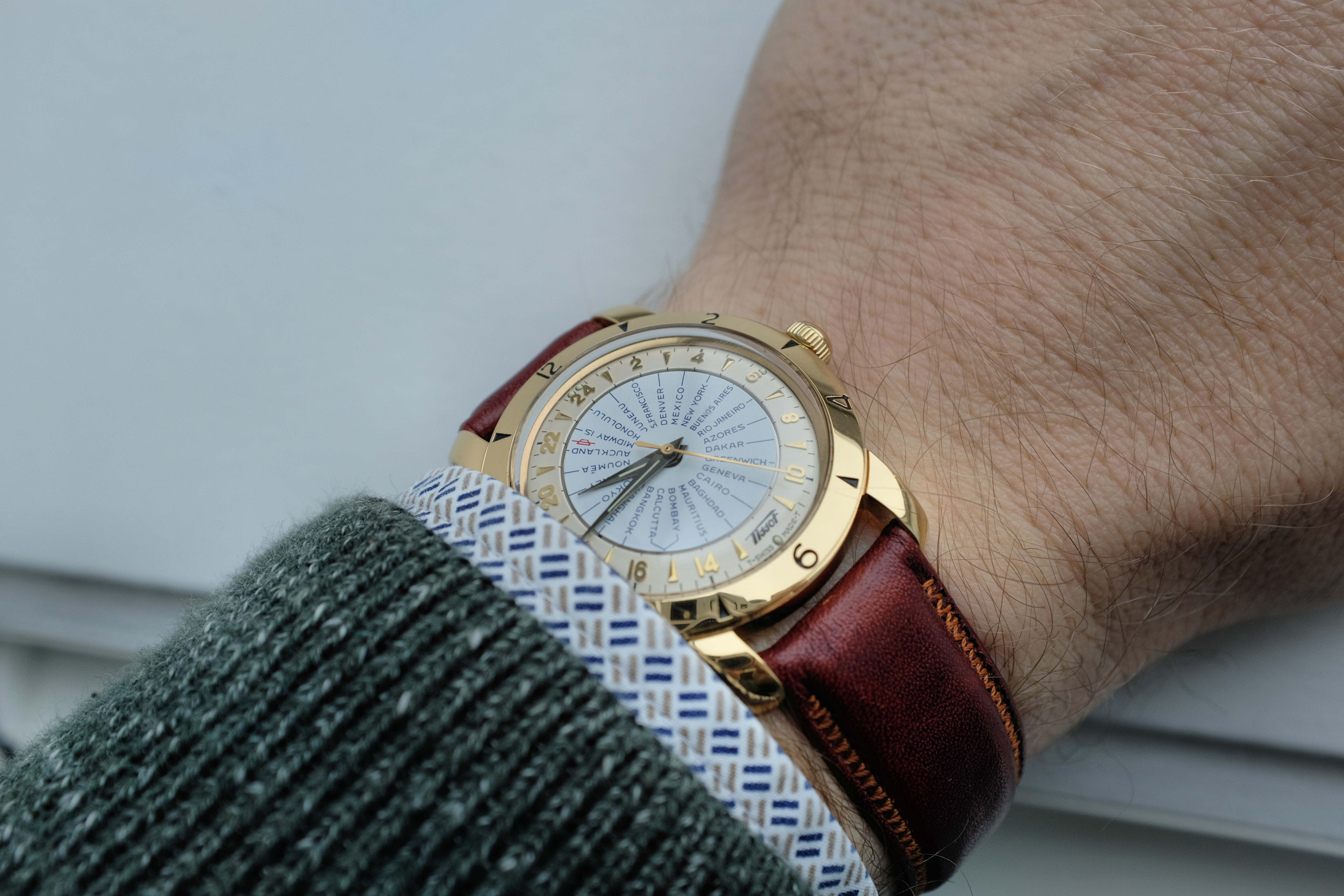

Denk je wel voor de uiteenzetting weer, we hebben het er al eens eerder over gehad bij mijn Tissot Worldtimer.

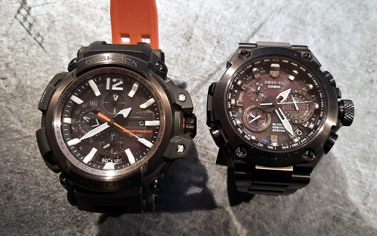

Casio heeft ook wat gedaan met MB6/GPS en analoge weergave, de gravitymaster en de MR-G hebben elk een “local time zone” (grote wijzers) en een 2e “home time zone” als secundaire wijzerset (GPW-2000 met een 12 uur en 24 uur indicator, MR-G met een 24 uurs wijzer).
De MG-G heeft wel de 15/45 minuten offset voor midden azië, de GPW weer niet, en daarvan is het uurwerk nieuwer).
