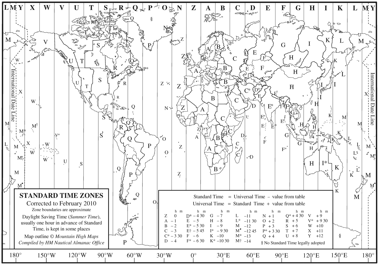

Er zijn verschillende officiële schrijfwijzes van UTC. De bekendste is waarschijnlijk 4 cijfers gevolgd door een “Z”, bijvoorbeeld 1200Z. De “Z” is afkomstig van de verdeling van de aarde in 24 tijdsvakken die allemaal een letter als naam hebben. Het vak dat over de 0 graden meridiaan ligt heeft de letter “Z”.

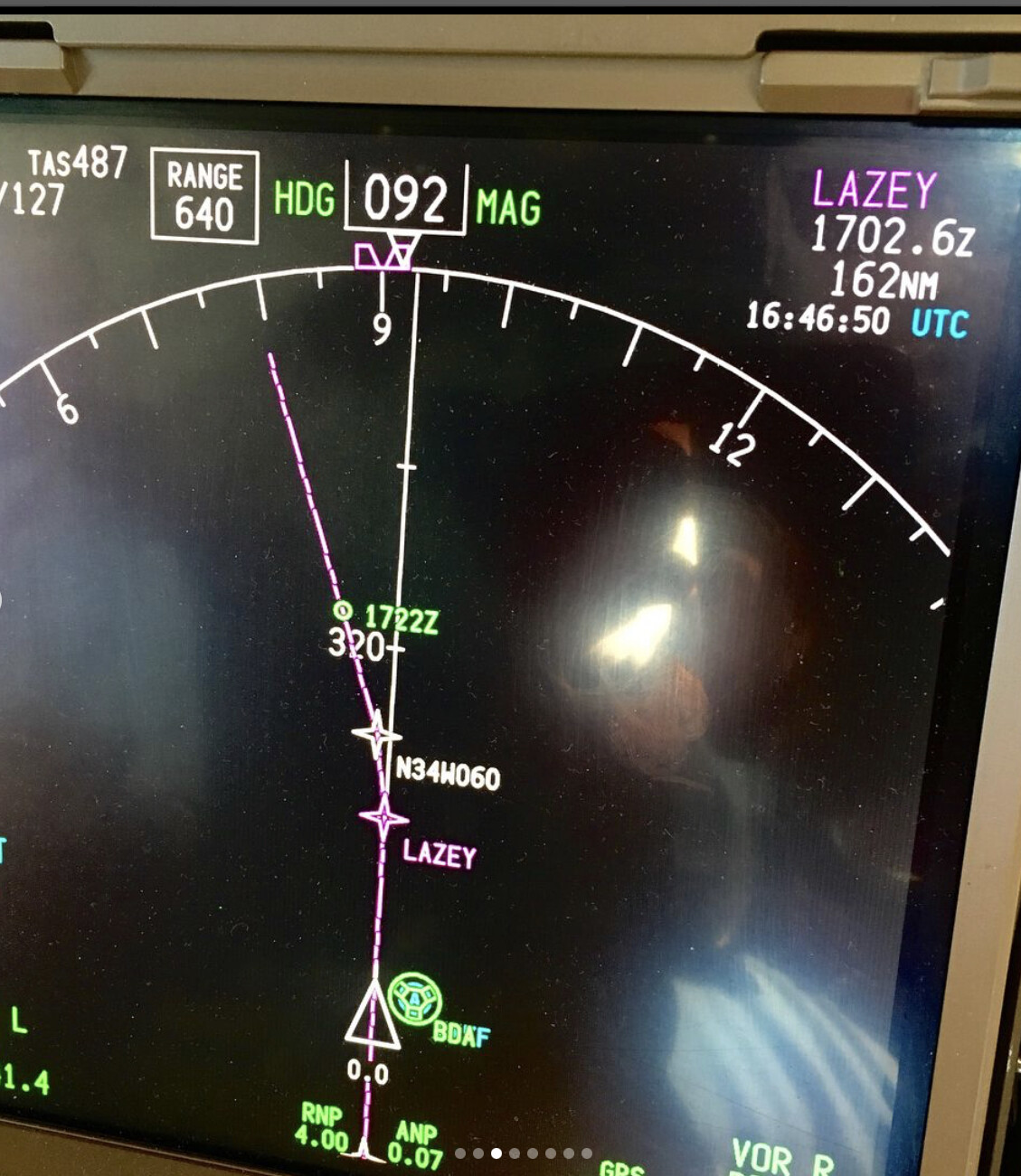

De primaire tijdsbepaling in de meeste vliegtuigen is de GPS ontvanger, welke met de correctie de UTC tijd kan geven:

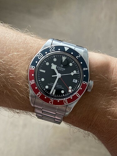

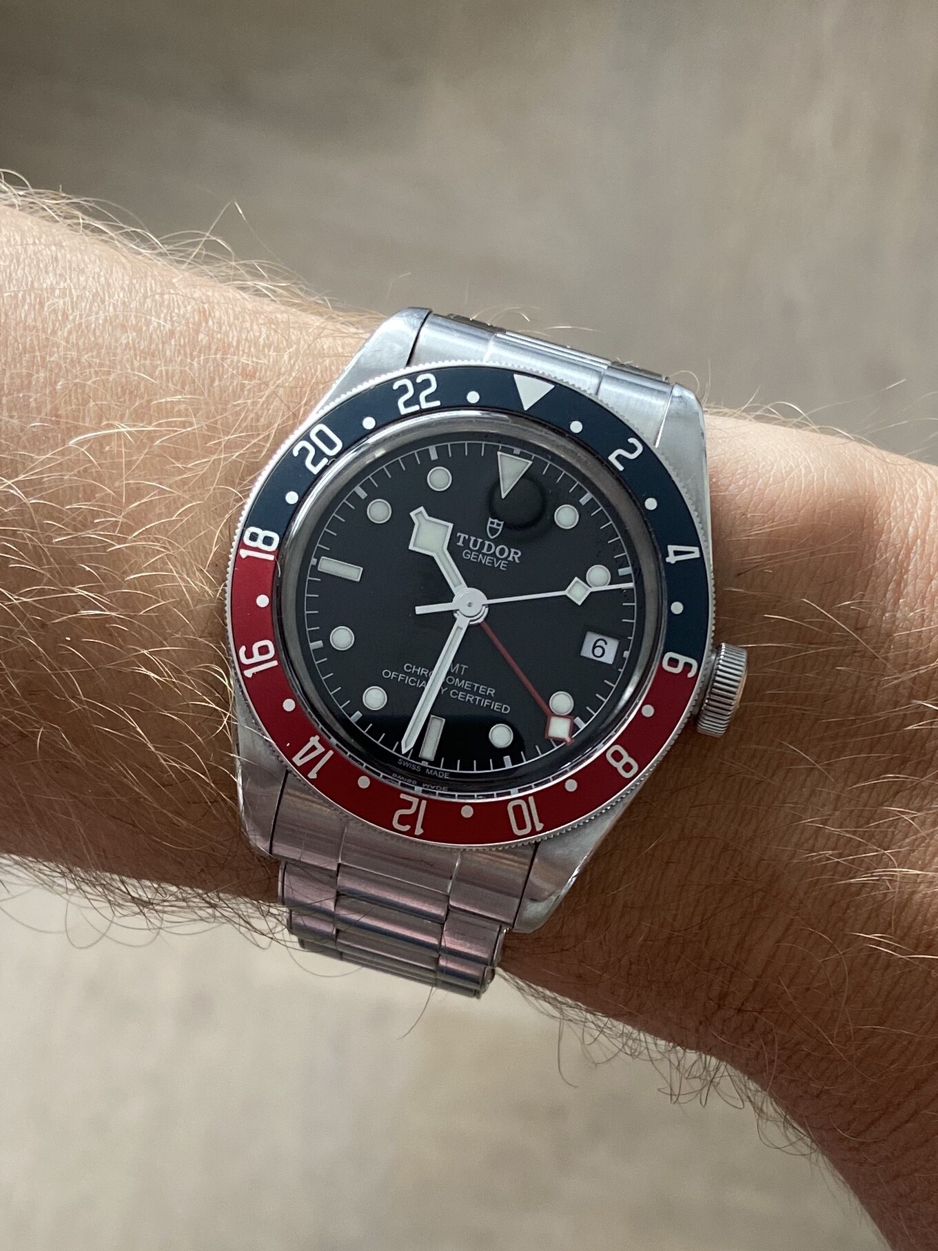

Tudor BB GMT met een “true GMT” uurwerk. (0831Z en 1031 lokale tijd)

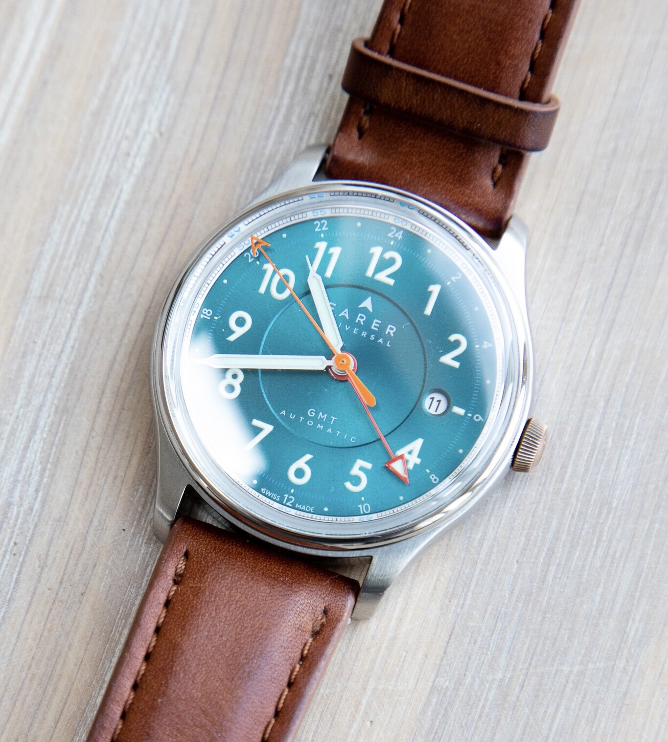

Farer Lander I met een “niet-true GMT” ETA 2893-2 uurwerk
Farer heeft een mooi voorbeeld daarvan gemaakt om zelf te proberen, hier (halverwege de pagina ongeveer).

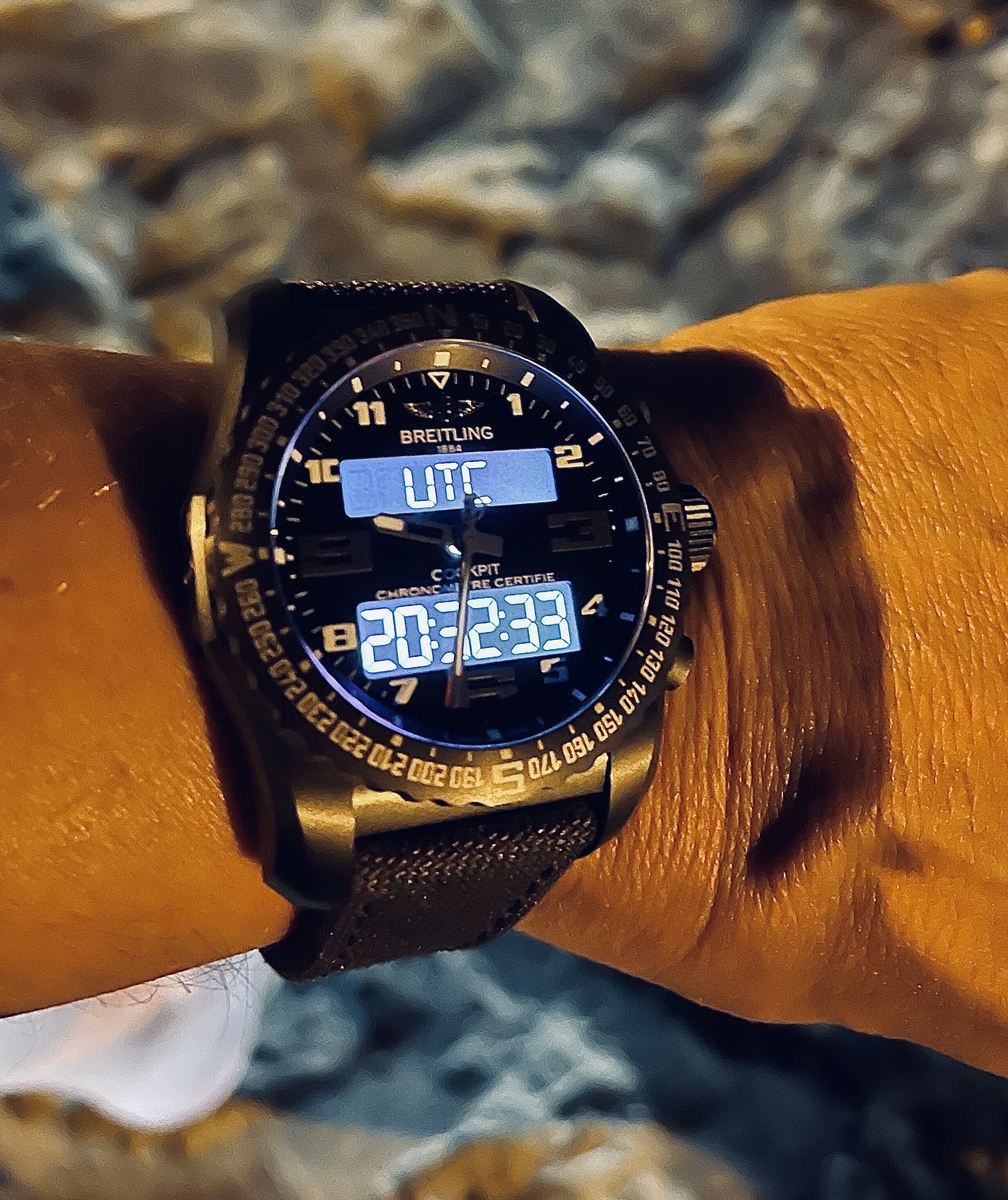

Leuk artikel. Dank. Mijn ana-digi Breitling B50 doet UTC dus ik zit goed :grinning::+1:

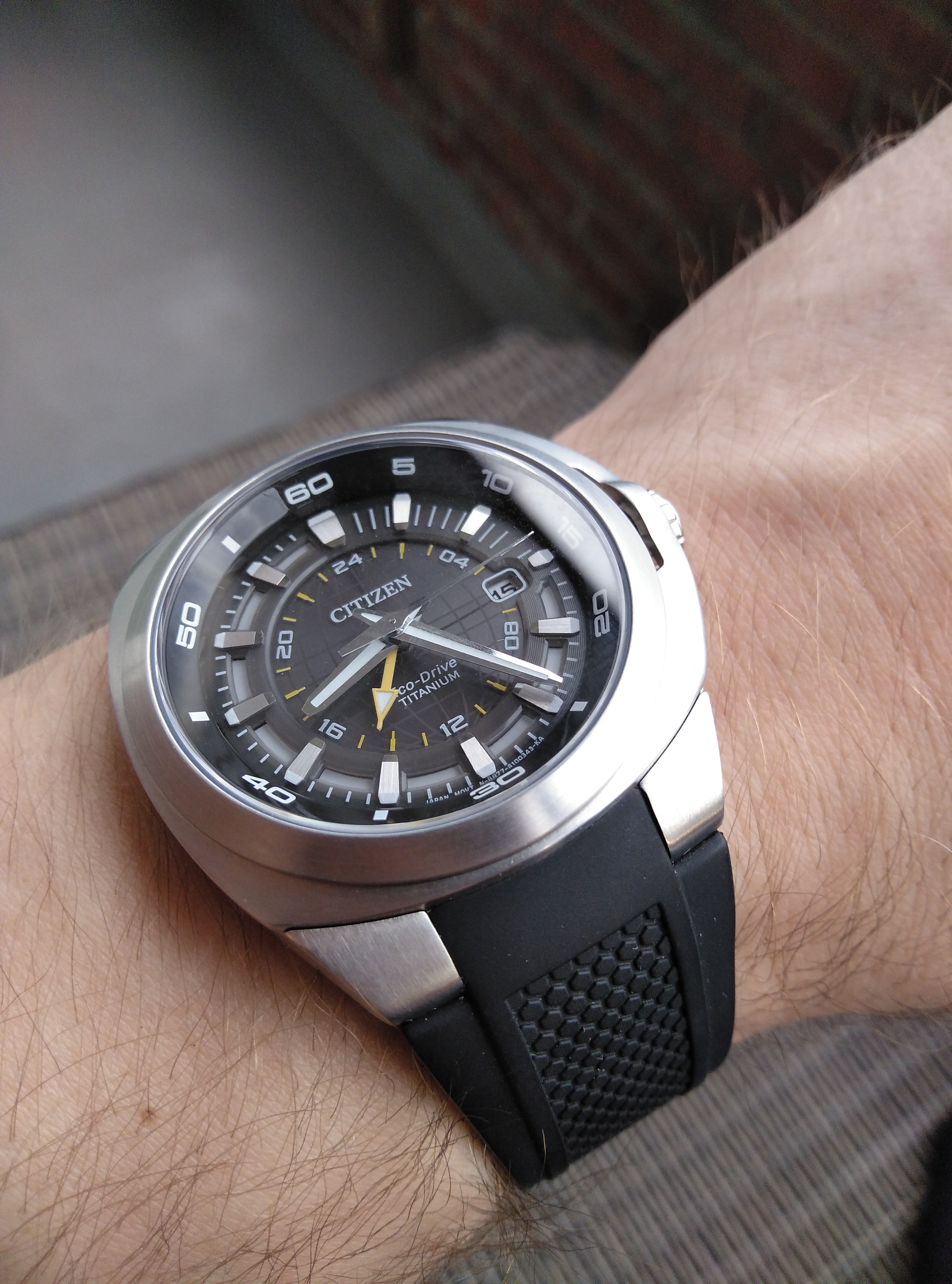

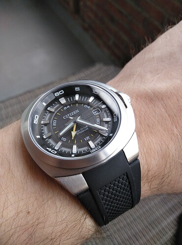

Citizen zet voor de UTC met het U680 uurwerk een hele subdial op de plaat (met 24 uurs wijzer).
Het nadeel van mechanische UTC/GMT horloges is dat het erg lastig wordt om de tijdzones die x uur +30 of +45 minuten verschillen met UTC weer te geven.

Dit zorgt er wel voor dat ik de “true gmt” van Citizen toch wel wat mis, ondanks dat hij niet al te comfortabel zat… :confused:
Misschien toch maar weer eens opzoeken als beater ofzo. :sweat_smile:

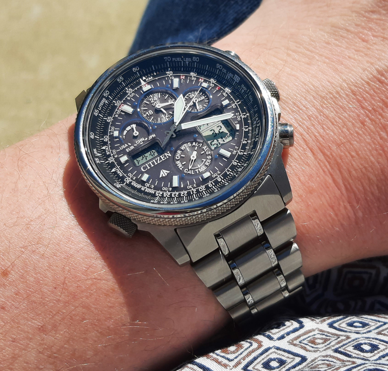

Ook weer een mooi voorbeeld van een andere manier van UTC weergave, leuk! :+1:
Die zijn vaak bij een “klassiek” horloge wat moeilijk weer te geven, inderdaad. Moet ik wel zeggen dat ik toch redelijk wat landen heb gezien er er maar weinig een half uur of kwartier van de UTC tijd verschillen, gelukkig. India, Australia, Iran en Afghanistan zijn de enige die ik me zo even herinneren.
Moet ik wel zeggen dat de Tudor GMT een 48-clicks bezel heeft, waarbij je dus wel makkelijk de half uur verschillen kunt instellen. Echt super makkelijk te lezen is dit overigens niet.
