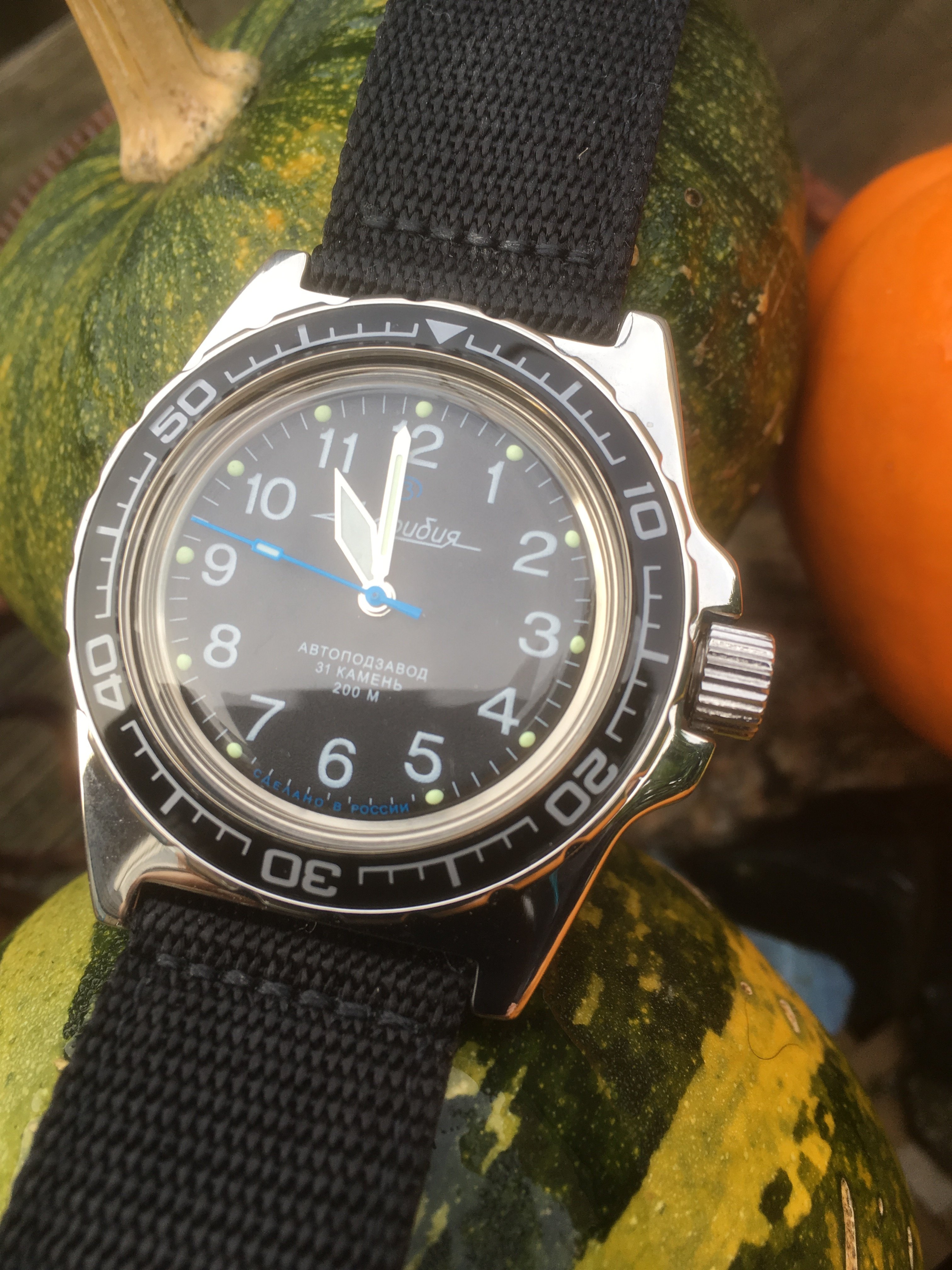

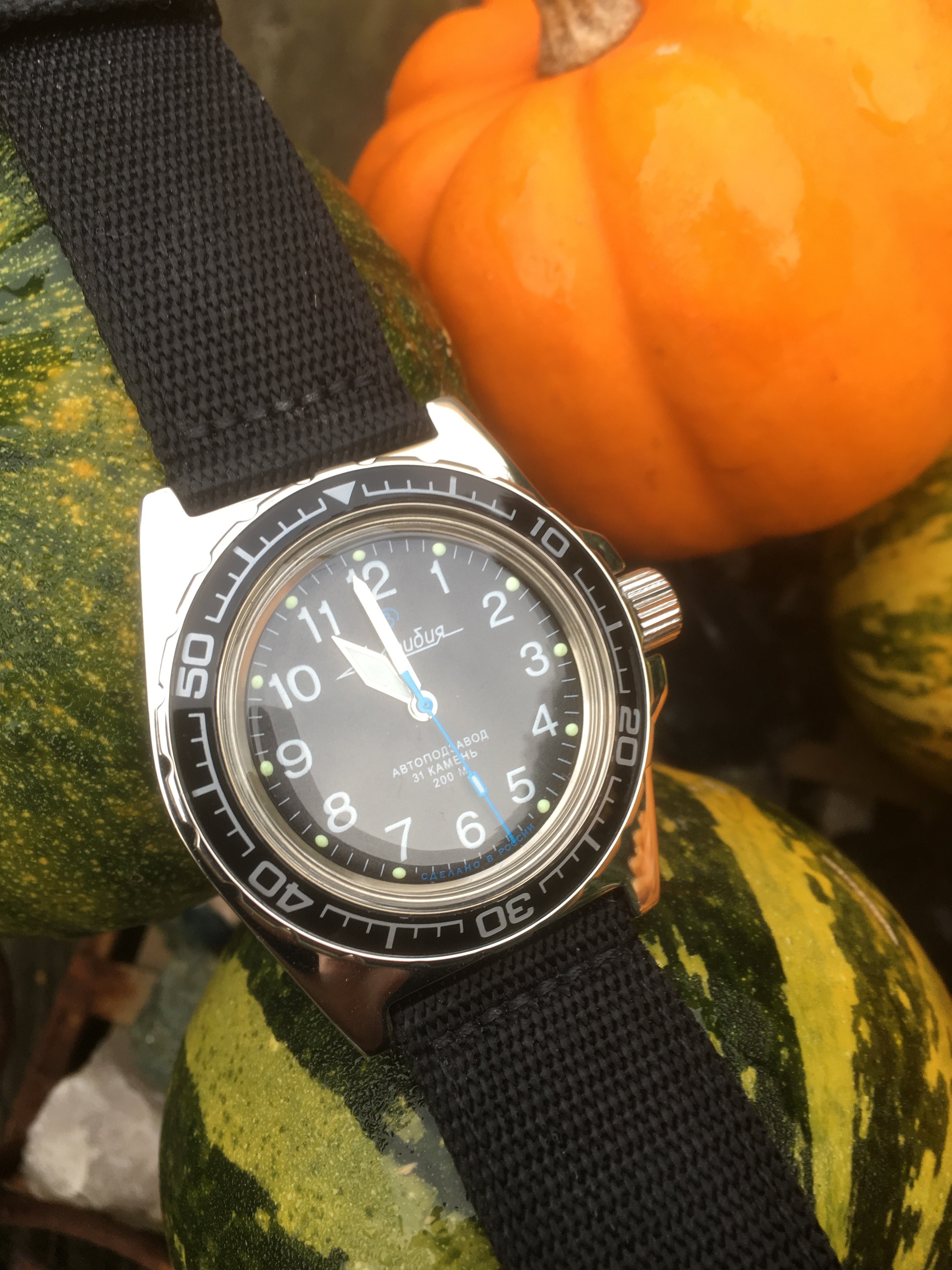

Dank je wel, ben niet helemaal ontevreden maar kijk het nog een paar weken aan voordat ik de kast weer open schroef. Het gevoel over de wijzers van twee verschillende sets moet even landen. Komende weken een zoete inval thuis, veel visite dus genoeg mensen die er iets van vinden.

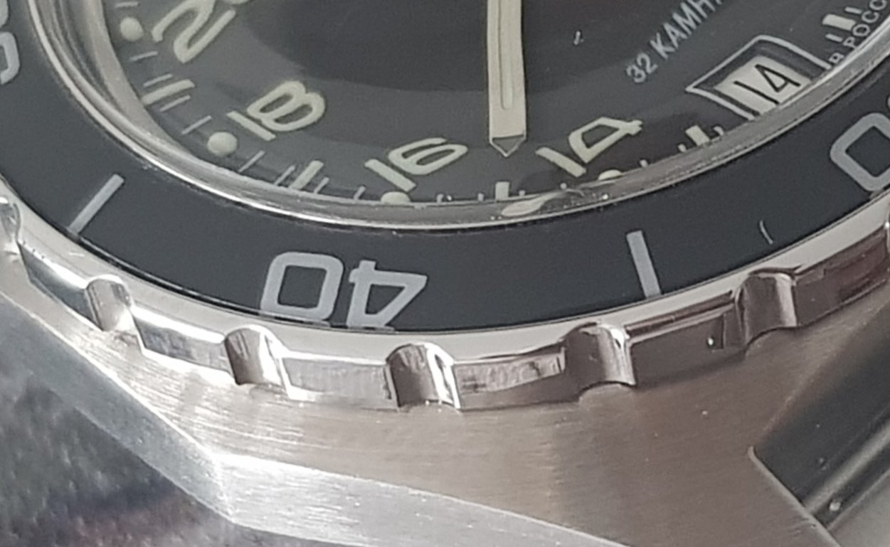

Boris staat wel goed bekend geloof ik. Heb zelf deze net gekocht bij een andere verkoper maar twijfel een beetje of ik die wel wil. Er zit namelijk een kleine rand tussen de kast en de coin edge.

Bij een hoop aftermarket bezels zit er een ruimte tussen de case en de zijkant van de bezel.
Nu heb ik deze bezel uit bovenstaand
bericht maar ik twijfel of dat mooi staat.
Hier een plaatje met wat ik bedoel:
Ik zoek eigenlijk een bezel waar een SKX insert op past die netjes aansluit.
De standaard stalen bezels sluiten netjes aan. Net als de Komandirskie bezels maar daar past weer geen SKX insert op.
Wie heeft de oplossing? Het mag een coin edge zijn of zoiets als die van de Komandirskie, zolang het maar aansluit en er een SKX/OSC insert op past.
Moet je je wel bedenken welke kast je gaat gebruiken. Bij mijn 710 kast zal zo’n tot de kast doorlopende bezel edge een botsing geven met de kroon.
Denk dat ze de bezels zoveel mogelijk universeel willen maken voor de verschillende kasten. Dat lukt alleen als je ruimte houdt voor de kroon. Maar @DeRaaf heeft gelijk, neem je kast als uitgangspunt en ga dan zoeken naar de beste bezel met Seiko inlay. De bezels van Arkustime op de baai benaderden dan misschien wel het meest waar jij naar zoekt.

Mooi in balans toch?
In het daglicht ziet het er prima uit. Nu vind ik die verschillende wijzers ineens wel mooi
Misschien weet je het inmiddels door de antwoorden, maar je hebt dus 2 typen bezels voor Vostoks (in beide passen skx inlays):
- eentje met randje/uitsparing ivm de kroon. Daar staat vaak bij dat ze op alle vostok cases passen
- eentje die strak op de kast ligt. Dit kan alleen bij de volgende cases: 090, 100, 110, 150, 020, 160, 670, 650, 350.
Inderdaad dus ivm de kroon: sommige kasten zijn iets ‘breder’ en is dus ook de stem van de kroon langer. En dus ook meer ruimte tussen glas en kroon voor de bezel.
Wat merkwaardig is, is dat die link die je plaatst m.i. verwijst naar een bezel die wél strak op de kast zit. Weet je zeker dat je dezelfde hebt, want deze bestaat gewoon in beide bovenstaande opties (met of zonder randje). Ik heb hem ook.
Ik vind @DirkT heel aardig, maar het moet me van het hart dat ik het echt niet vind passen, twee van zulke verschillende wijzers
Excuus.
Je hoeft je echt niet te verontschuldigen hoor! Zoveel mensen zoveel meningen. Maar waardeer je eerlijkheid oprecht. Maar soms probeer je je te onderscheiden met wat wilde ideeën. En wij hebben de luxe dat we het ook nog kunnen uitvoeren.
