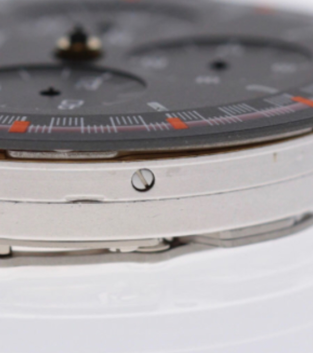

Schroefjes zitten aan de zijkant. Zonder wijzerplaat op het uurwerk zie via de openingen de schroefjes zitten. Inderdaad schroefjes losdraaien of helemaal uitnemen. Kun je daarna met beleid de dail plaatsen om vervolgens de schroefjes weer plaatsen.
Kan het zijn dat die schroefjes ontzettend klein zijn. Kleiner dan al de rest?
Holy shit, dat is een mooie band. Is dat rubber of canvas?
Nee hoor, zijn alleen aan de zijkant van het uurwerk enigszins verzonken.

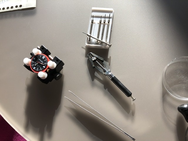

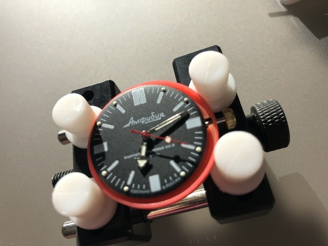

Zo. Het gereedschap is belangrijk. Van daag el cheapo mini mini schroevendraaiers gekregen van uk (ebay). En meteen aan de slag.
Zo kreeg ik de dial er wel op.

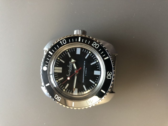

Nu is mijn submarinerski/turtleski klaar! Whoohoo. Mijn eerste open-hart-operatie!
Nu nog bandjes zoeken
afbeelding afbeelding afbeelding afbeelding
Goed gedaan! Die wijzers lijkt mij het griezeligste. Ging dat soepel?
De wijzers lukten wel.
Ik had de spacerring omgekeerd erop gezet dat was wat gepringel.
Het was een nieuwe dial en nieuw uurwerk. Case en wijzers had ik nog (kwam van een amphibia die ondergelopen was met zeewater.
Nu kijken of het eat waterdicht is

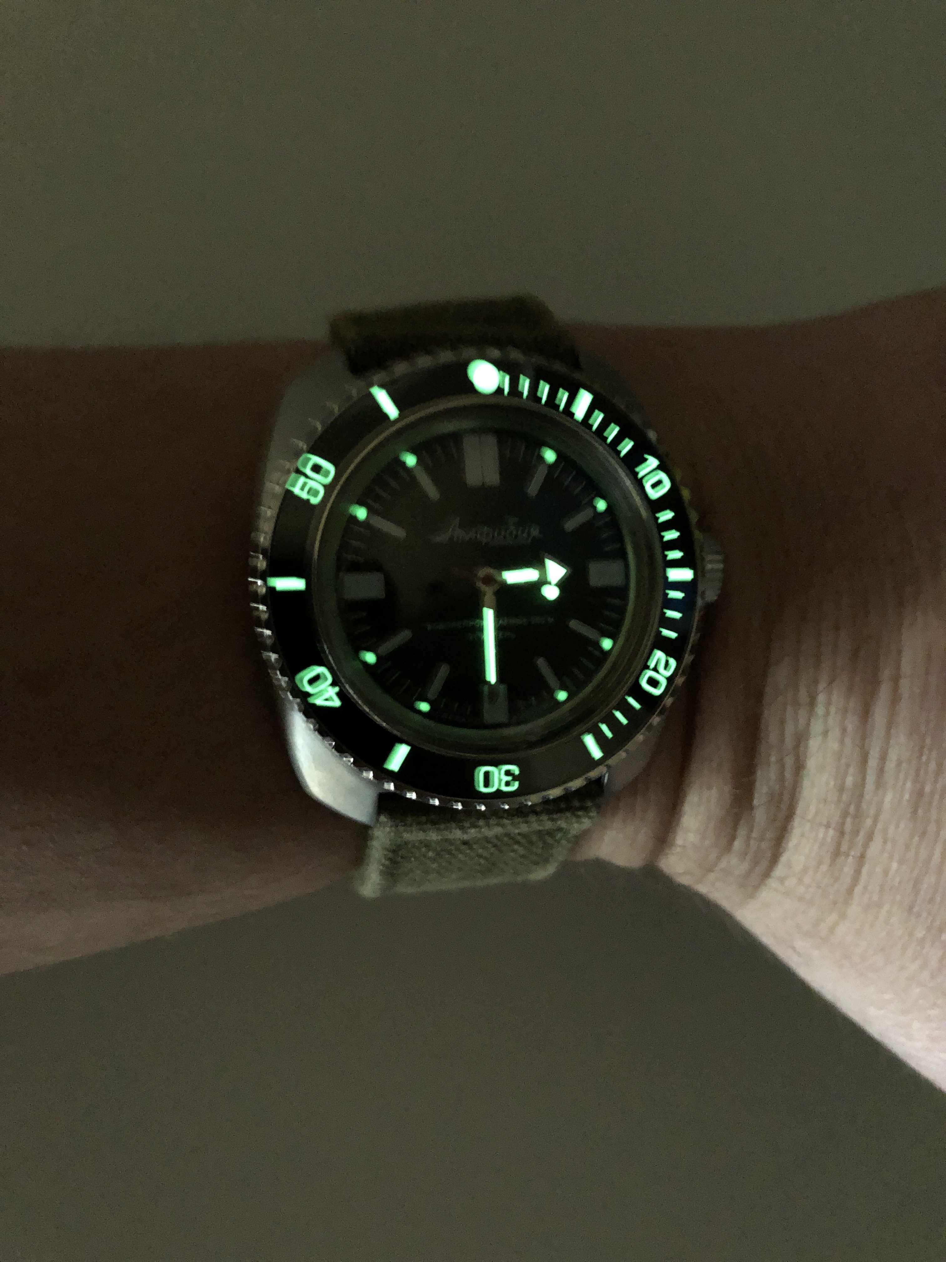

Vostok lume :smiling_face_with_three_hearts:
Urgh :roll_eyes:
Ik zie nu dat de wijzer niet goed staat. Als minuten boven staat - staat het uurwijzertje tussen de uren (half uur).
Opnieuw helemaal uitpriengelen
Achja. Zo leer je iets. Vind hem wel stoer met die strap en bezel
Werkt dat goed met dat type wijzertrekker? Lijkt mij zo grof.
Wijzers plaatsen gaat vaak handig op 9 of 6 uur. Maar goed dat je het gewoon doet.
Ja. Gewoon wat prullen. Loopt het mis: ach het is een vostok-geen rolex
