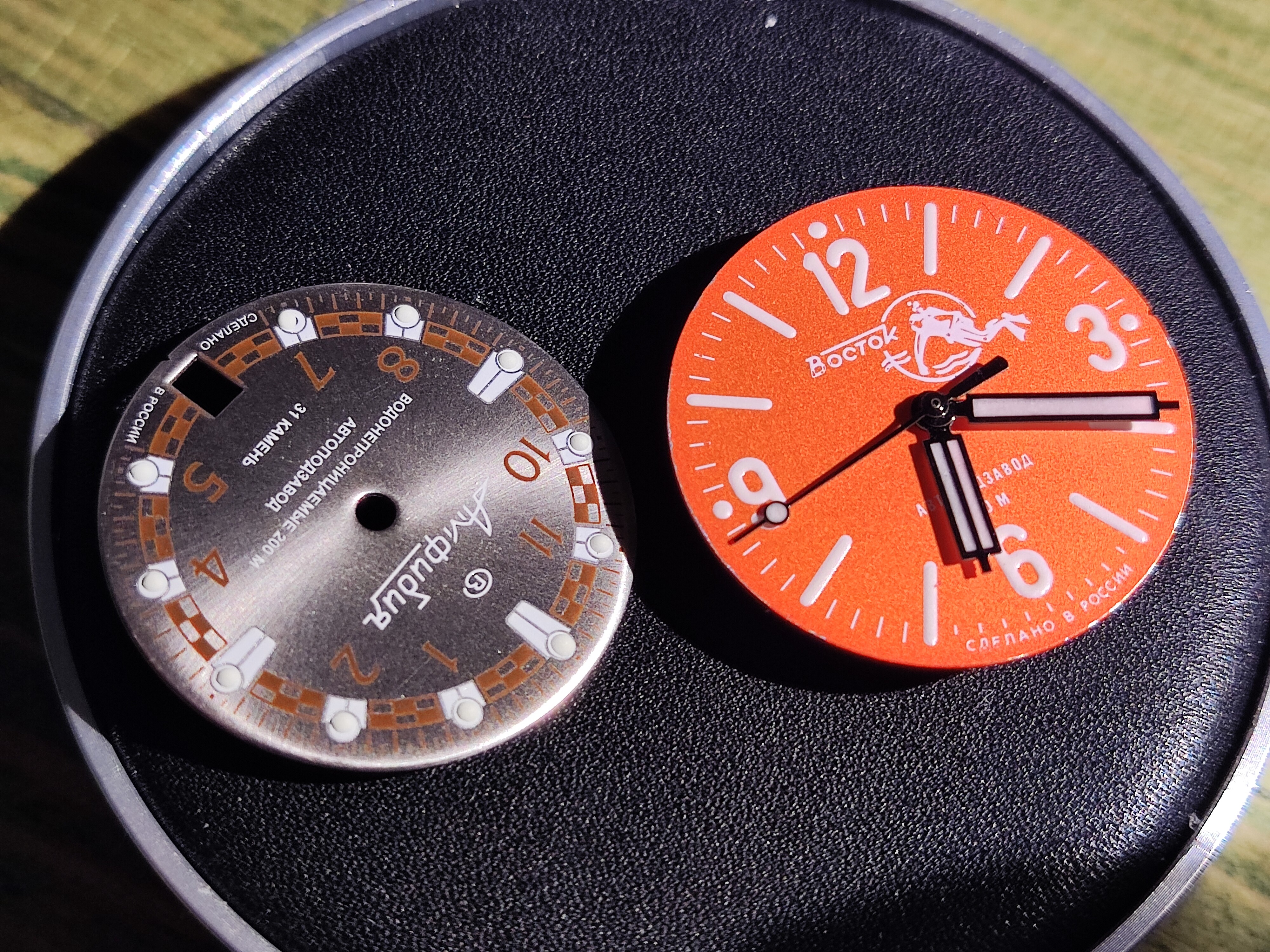

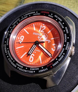

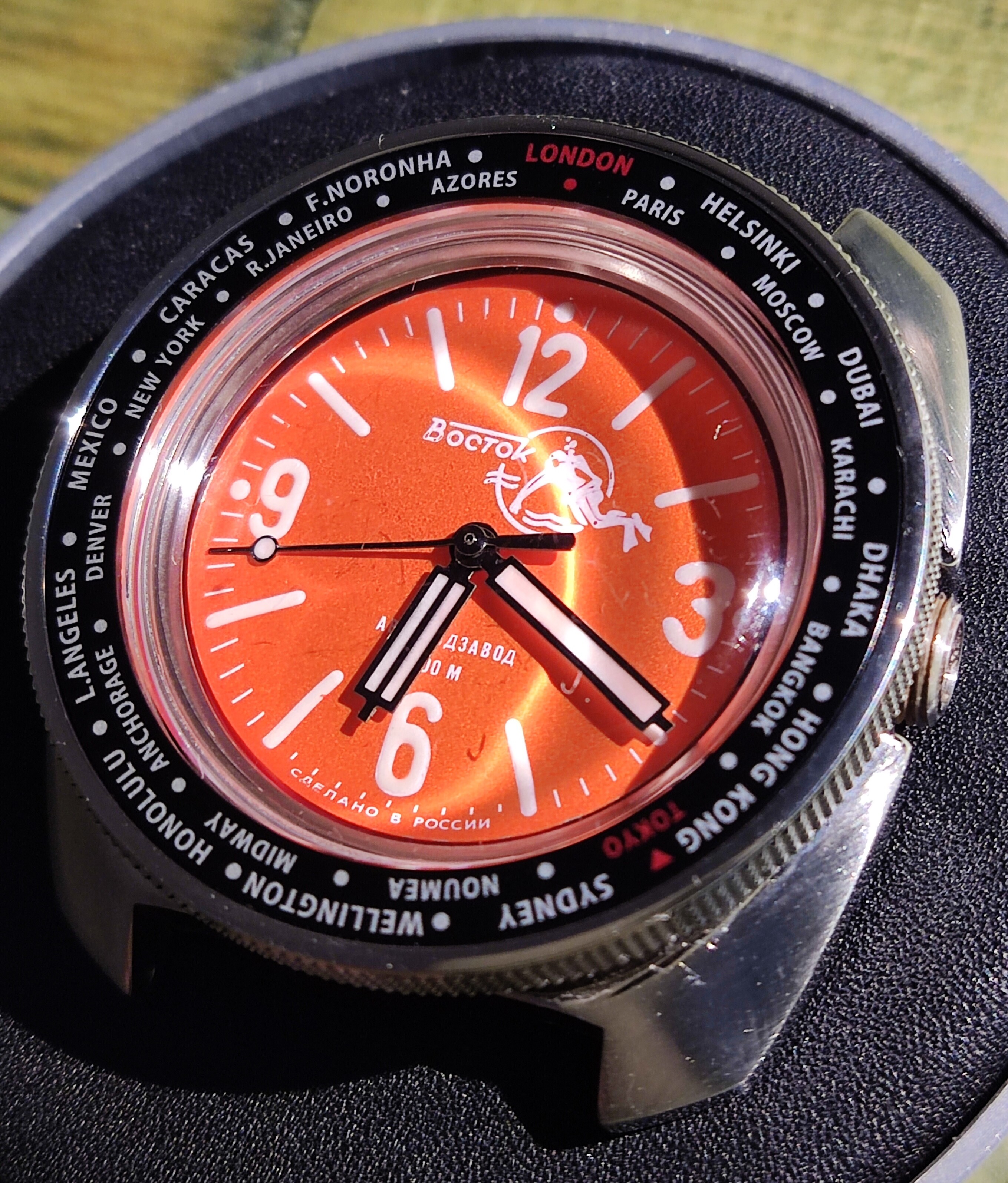

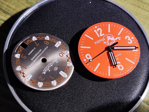

Hier de fotoās van het āonderhanden werkā
Afmetingen van de platen zijn identiekā¦
Dit was ongeveer het idee⦠
Mooie mod!
Er lijkt wel wat ruimte tussen het uurwerk en de wijzerplaat. Draai de schroefjes die de wijzerplaat pootjes vastzetten zo ver mogelijk open als je het nog eens gaat proberen. Of past de oude wijzerplaat wel zonder problemen?

Nee, dat is het gekke, de oude plaat zorgt na demontage voor dezelfde problemen. Ik heb het idee dat ik iets heel simpels over het hoofd zie.
Probeer het er eens onder een hoek in te zetten.
Wat voor kast heb je ?
Het gaat om een 710 kast.
