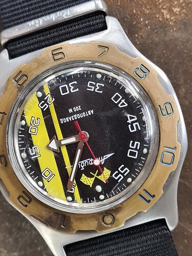

Welke vostok hebben nog of hadden brass plated kast en bezel ? Tegenwoordig schijnen ze allemaal stainless steel te zijn en zou graag eens met zoutzuur aan de slag gaan.
De oudere exemplaren, ook Amphibia’s, hadden orgineel chrome bezels. Ik had een Amphibia uit 2012 met 100 kast. De bezel was chrome en kon die makkelijk afschuren tot de brass kern. Geen zoutzuur nodig gehad.
Heb alleen deze foto nog. Hier is de bezel dus nog niet kaal geschuurd. Heb deze verkocht.
Deze oudere Amphibia’s hebben wel een rvs kast. Oudere komandirskie’s hadden een chrome kast meen ik. Maar die laatsten heb ik nooit gehad.

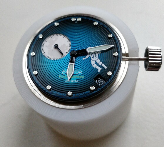

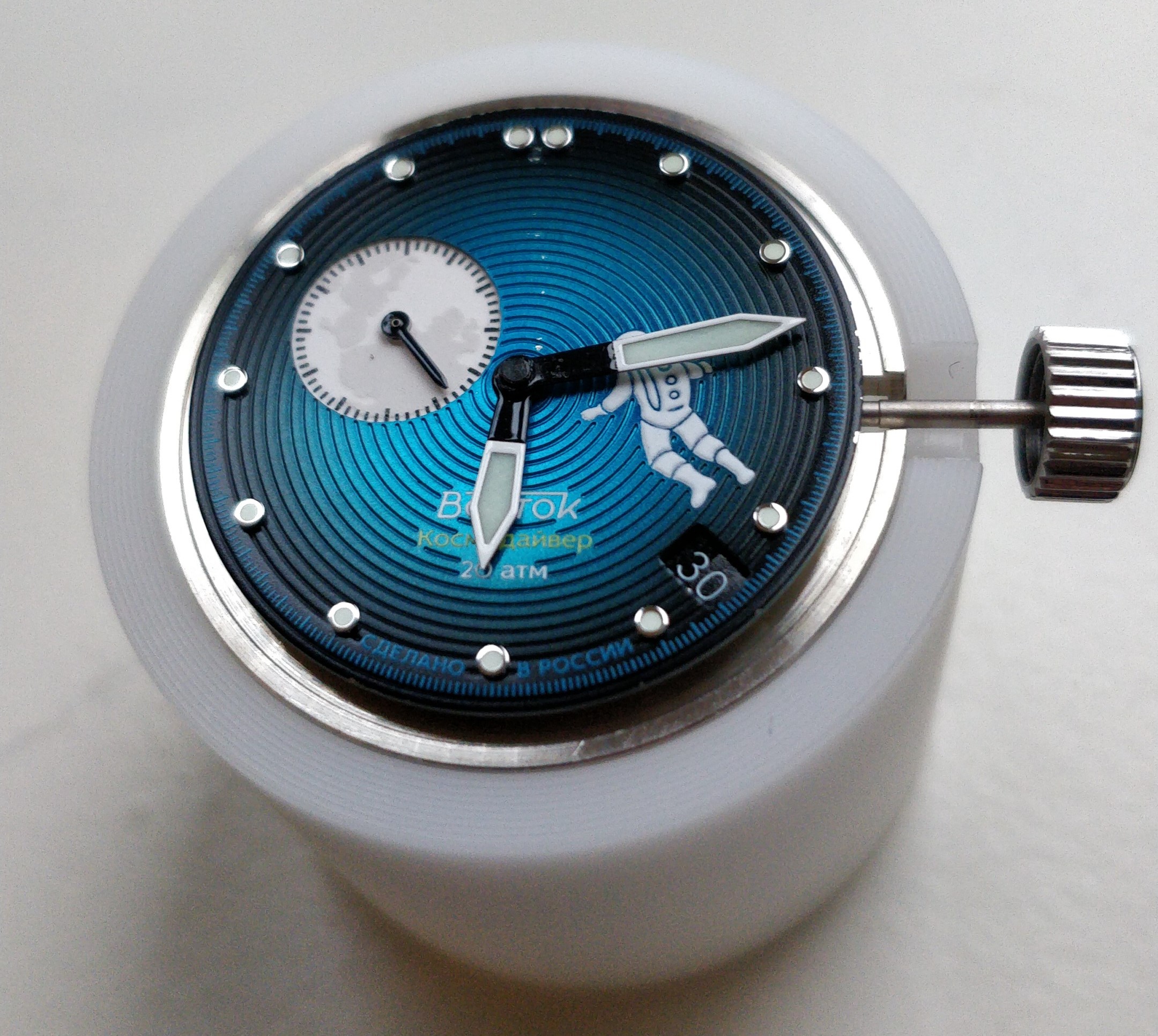

next question, hoe plaatsen jullie de secondenwijzer op een 2414 movement?
Je moet, naar het schijnt, onderaan een soort palletje ondersteunen dat tegen de as van de secondenwijzer duwt. Als je dat niet doet en je duwt bovenaan op de secondenwijzer op de as dan zakt die as naar beneden. Hoe lossen jullie dat op? Murphy verkoopt werkhouders waarin een stelschroef zit die dat palletje dan ondersteunt maar hoe doen jullie dat?
Precies dat! Als je zo’n werkhouder niet hebt komt het aan op je creativiteit iets soortgelijks te bedenken. Je ontkomt er niet aan onderaan het uurwerk op die plek te ondersteunen. Als je niet de beschikking hebt over een draaibank of een 3D printer, ga op zoek naar een dekseltje van PVC (bijvoorbeeld kleinste maat van een afvoerpijp) boor centraal een gaatje van 2,3mm en tap een M3. Bovenaan lijm je een ring met een binnendiameter wat overeenkomt met de buitendiameter van de 2414. Messing of kunststof M3 boutje op de juiste hoogte zetten en je hebt een verstelbare ondersteuning. Je kunt natuurlijk ook de juiste afstand maat nemen en rond kunststof op de bodem lijmen.
Dank je daar heb ik wat aan zie. Heb je een foto van een voorbeeldje? Hebben automaten zoals de 2416 dit probleem ook?
