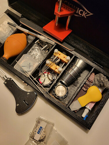

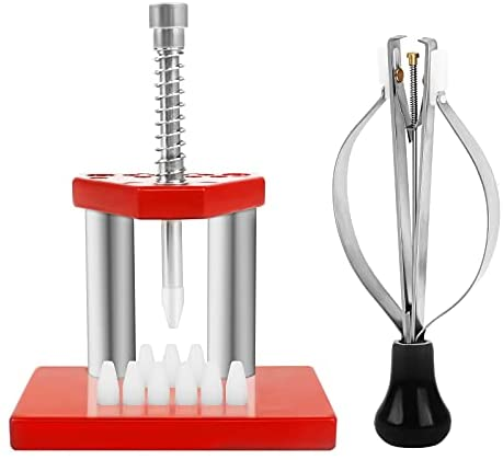

Welke opening van bitje gebruiken jullie op de wijzerzetter om de uren en minutenwijzer te plaatsen?
Ik gebruik meestal een wijzerdrukker of hoe zoiets mag heten. Rode geval op de foto.
Dat gebruikte ik ook. Maar merkte dat de bits die erbij waren allemaal een andere doormeter van gaatje hebben waardoor dat bitje dus over het asje schuift of niet en dus meer of minder druk zet op de omtrek van het gaatje van de minuten of urenwijzer dat over het asje schuift.
Weet niet of het verstaanbaar is uitgedrukt wat ik bedoel.
Ik snap het volkomen wat jij bedoeld Yoeri

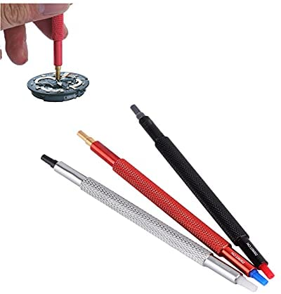

Je kunt eventueel de achterkant van een vulling van een pen gebruiken of je besteld dit.
Of deze met verschillende diameters. Heb je gelijk een toontje om je wijzers eraf te halen. Beide bij Amazon te koop
awel die met de verschillende bitjes gebruik ik maarda’s net mijn vraag, welke opening moet het bitje hebben?
De uurwijzer zat zo diep dat ik er met geen tooltje onder kon en hem er moeten aftrekken heb aan de wijzer zelf. al een geluk dat hij niet afbrak aan het rondje of ik was verder van huis geweest.
ondertussen kreeg ik uitleg van een mitglied van uhrforum. Het gaatje mag niet groter zijn dan de doormeter van het asje voor de minutenwijzer. Ik gebruikte groter waardoor de urenwijzer te diep over het asje kon schuiven. Met vallen en opstaan leer je het wel denk ik.
