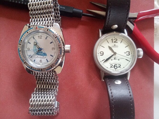

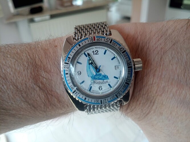

Gisteren de kast maar es open gedraaid en op goed geluk het regelstaafje naar de min opgeschoven bij wijze van test. Doordat het uurwerk geen hackfucntie heeft kon ik nl niet goed zien of er wat mis was met de balansveer.
Terug en vandaag wonder boven wonder loopt hij in dezefde minuut dan mijn aristo 262 flieger die ik gisteren droeg
Hier is hij dus
Vostok 2416 uurwerk met datum op 3
Vostok 150 kast met gepolierde lunette
vervangen door Baikal zilveren Lunette
Amfibia sailing wijzerplaat 615
Zwarte amfibia uur en minuten wijzer
Blauwe lange seconden wijzer.
Alles van bij Votok 24 geleverd binnen de 9 dagen zonder bijkomende kosten.
Zou vanaf nu echter niet meer het geval zijn. Levering zal langer duren en geen garantie meer of terugbetaling van extra kosten.
Voila

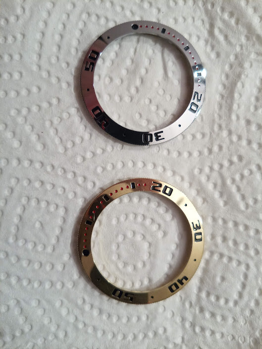

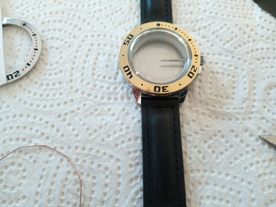

Begonnen aan 2de projectje.
Bezel onchromen naar Messing.
Na 4 uur in zoutzuur 23% kreeg ik het volgende resultaat
Zit zo op een 431 kast

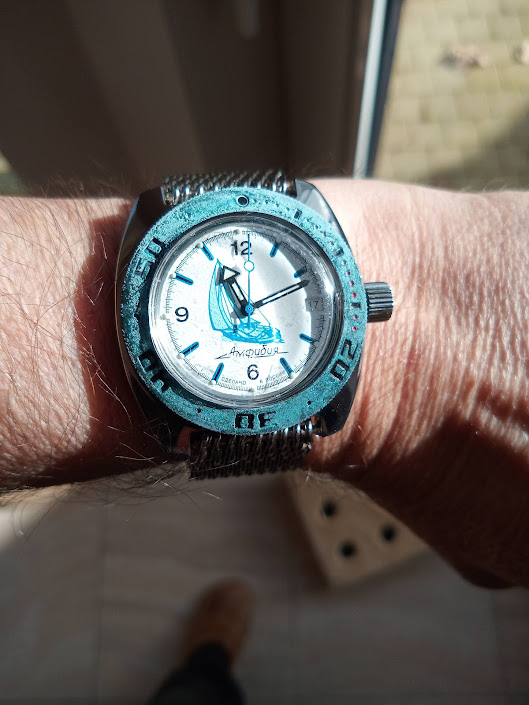

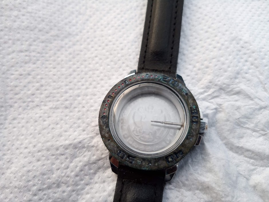

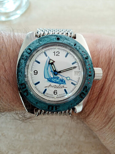

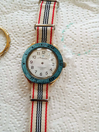

Vandaag gaan we aan de slag met amoniak. Ben benieuwd wat het resultaat zal zijn na 1 uur, 2 uur? ’ uur enz
Na 6 uur koken in amoniac en om het uur besprenkelen met zeezout ziet hij er zo uit.
Ik ben benieuwd hoe hij er morgenvroeg zal uitzien!!!
Leuk gedaan en de bezel ziet er goed afgeleefd uit
Ik vindt het persoonlijk wat jammer dat de rest van het horloge er te nieuw uitziet
De bezel ga ik niet gebruiken voor deze kast maar heb deze 150 kast gebruikt ter illustratie van wat amoniak doet.
