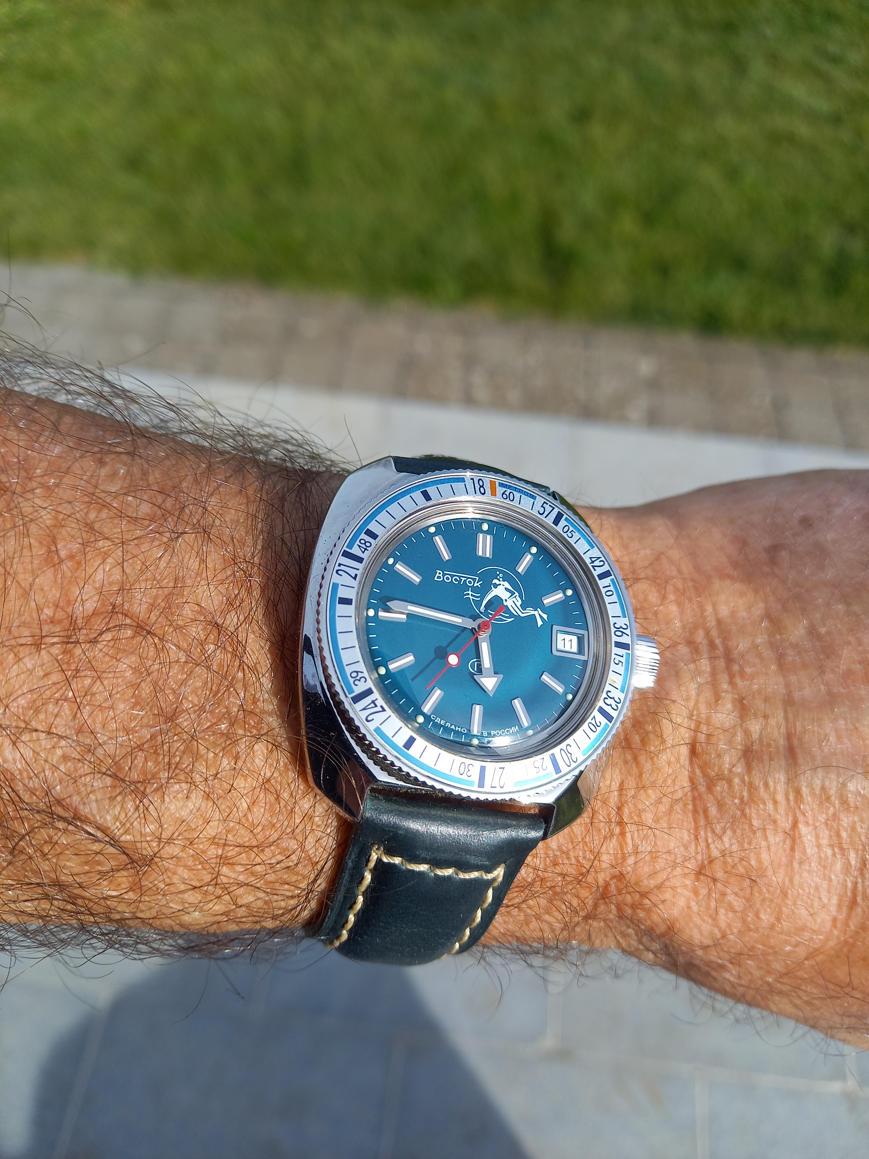

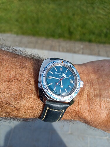

Ik ga wel niet aan de wijzers schaven, maar wel zilverkleurige amfibiawijzers nemen met een andere secondenwijzer en ook een amfibia caseback. Zo wordt het een beetje een amfikomandirkie.

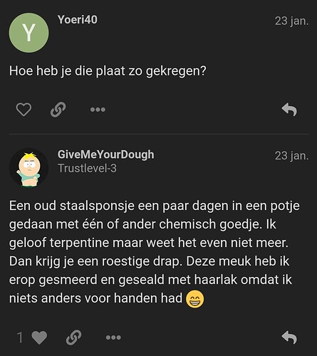

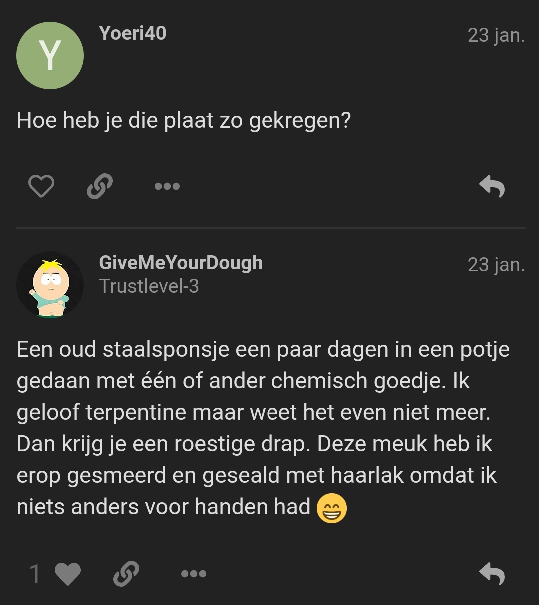

terwijl jij me in eerste instantie had wijsgemaakt aan de slag te zijn gegaan met terpentijn. Proper van je
Leuke frisse bezel bij de klassieke blauwe scuba Stefaan!
Bedankt, deze bezel geeft het horloge een hele andere uitstraling.

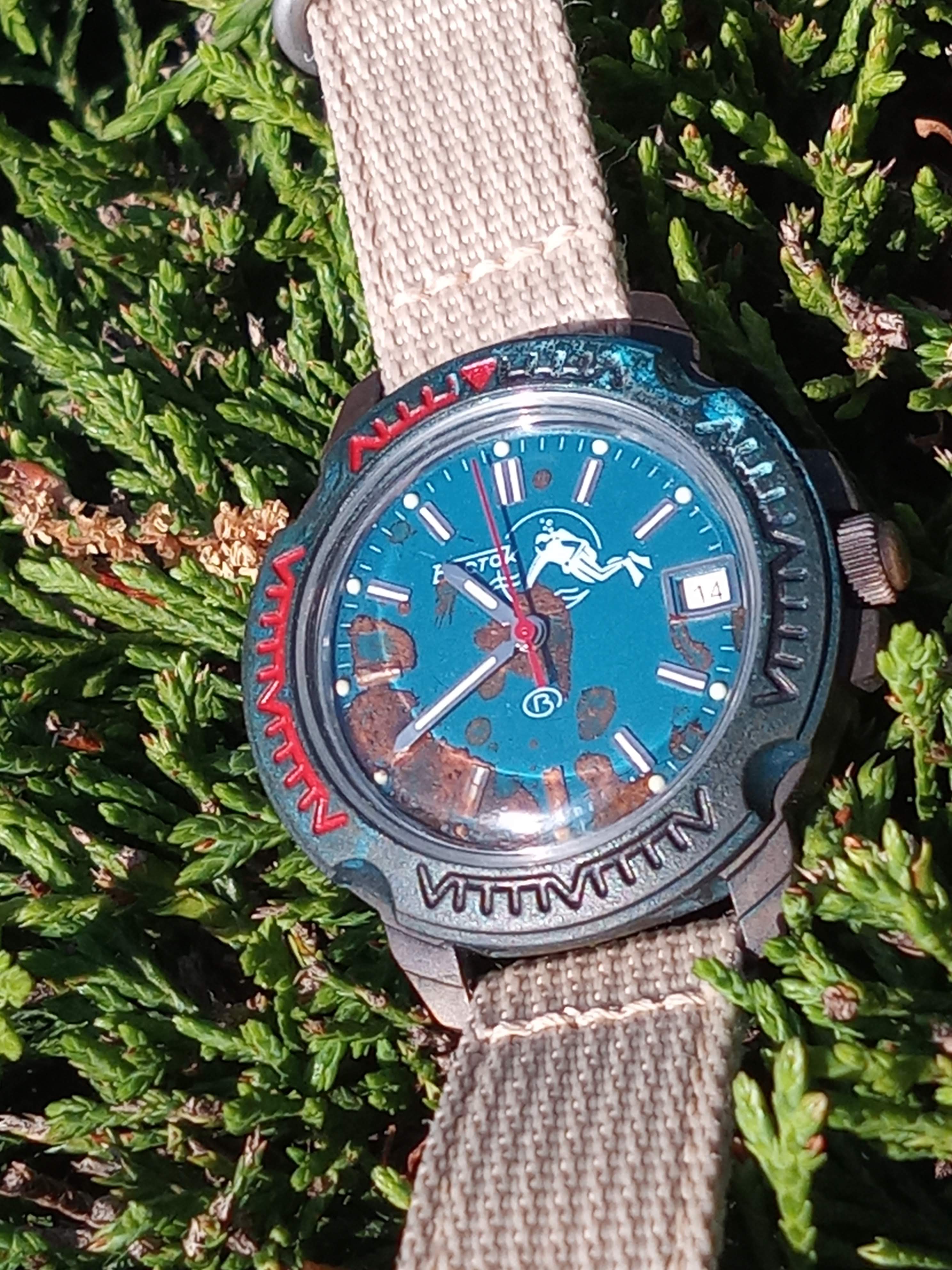

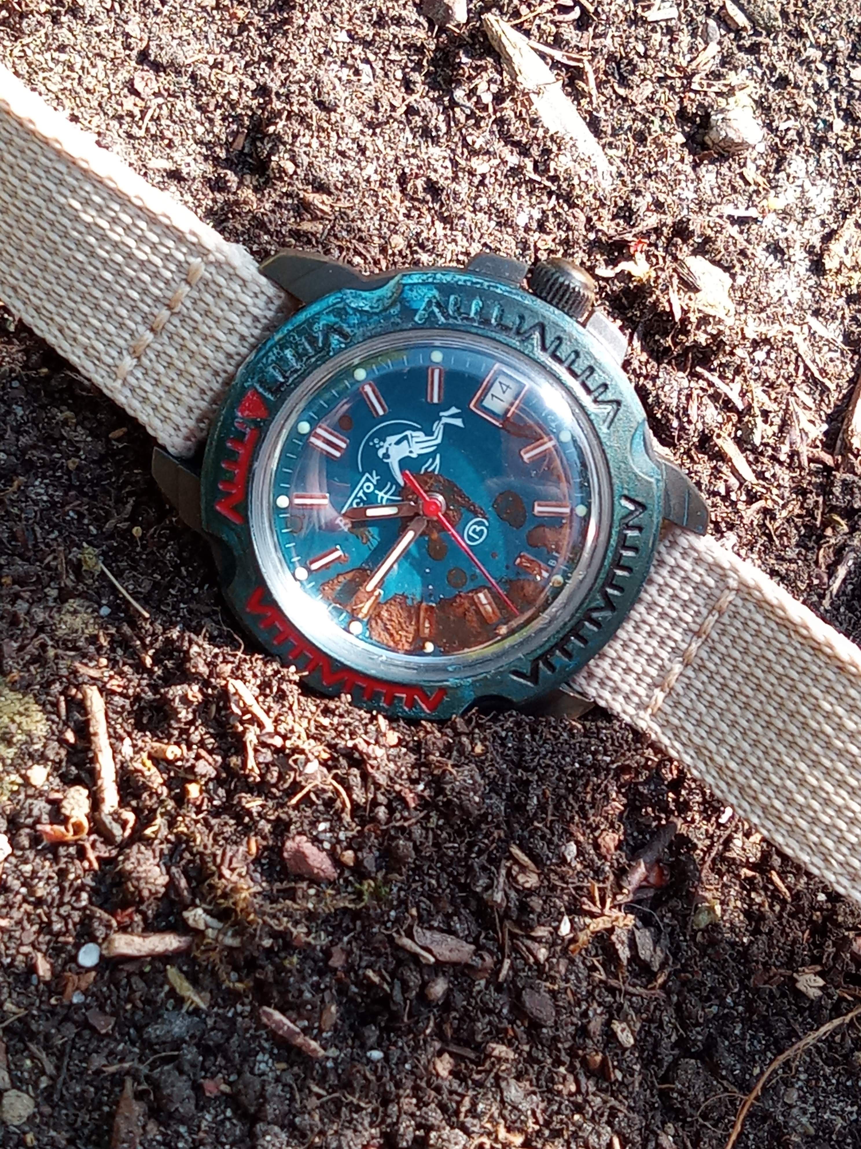

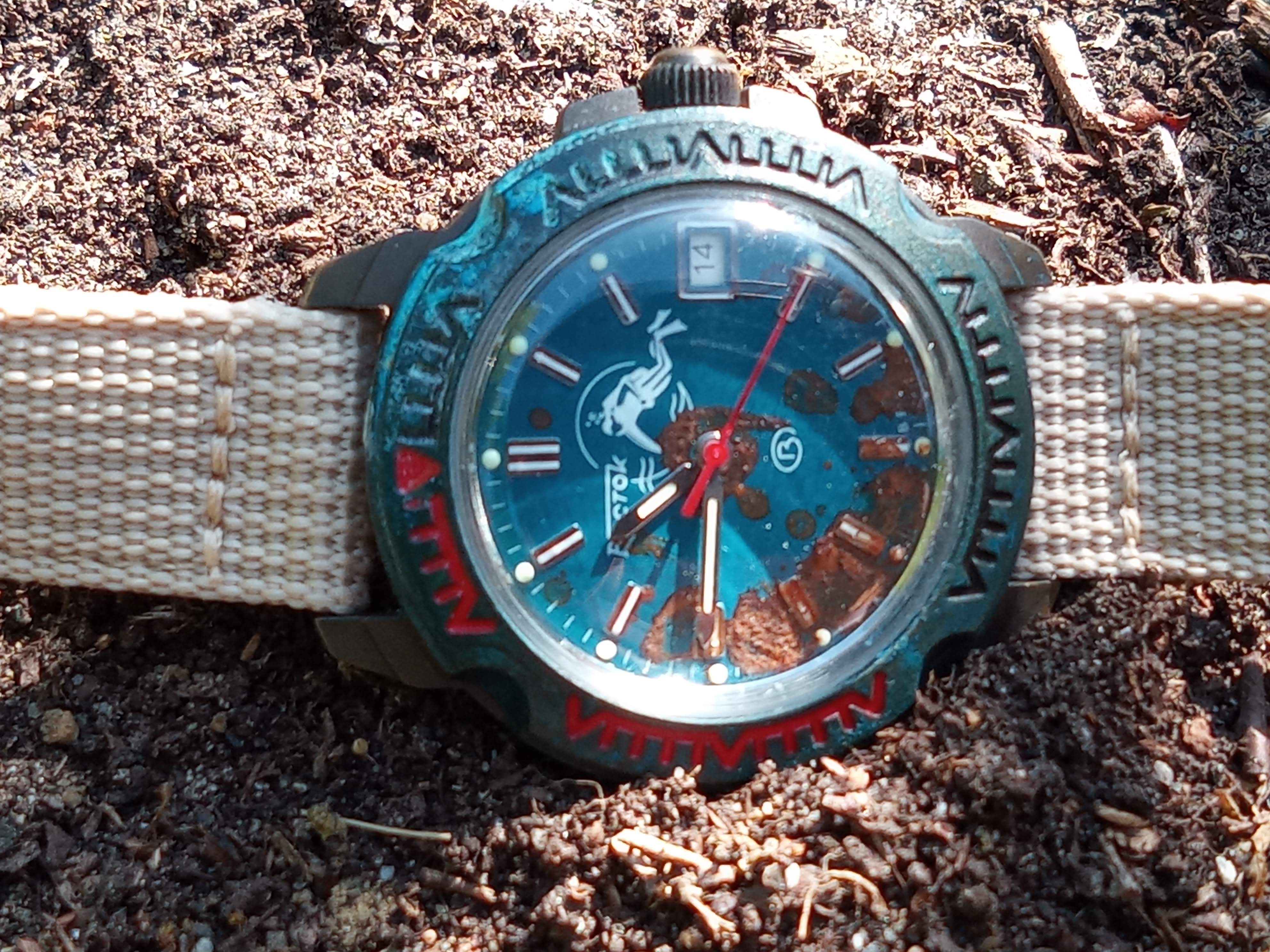

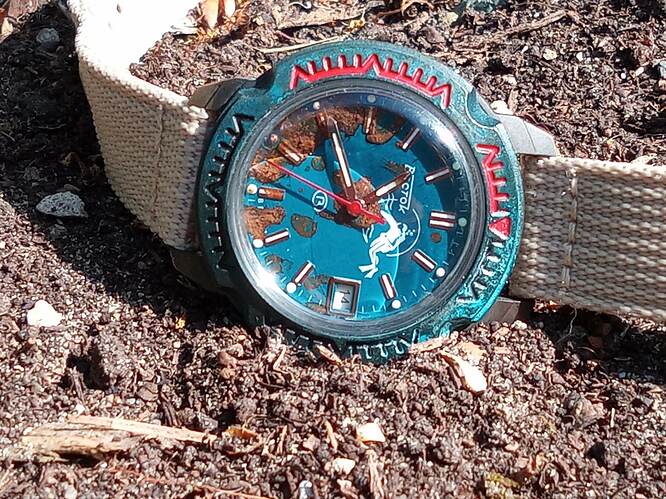

Finally done, duurde een hele tijd voor ik de bestelde onderdelen in huis had met dank aan Peter van Vostok24
Kast 431 ontchoomd met zoutzuur en verouderd met ammoniak
Bezel idem
Plaat Dial 059 VOSTOK AMPHIBIA Scuba Dude van VS24
Zelfgemaakt roest door middel van staalspons en azijn. Na het aanbrengen van het roest en het laten drogen gefixeerd met matte blanke lak
uurwerk vostok 2414 handwinder
Wijzers amfibia
Rode standaard secondewijzer amfibia
Heerlijk zo’n Russische roestbak. Gewoon lopen, net een Lada. Doe je goed.
Knapt ie wel van op. Stond deze niet laatst te koop in het blauwe?
Staat hem goed!

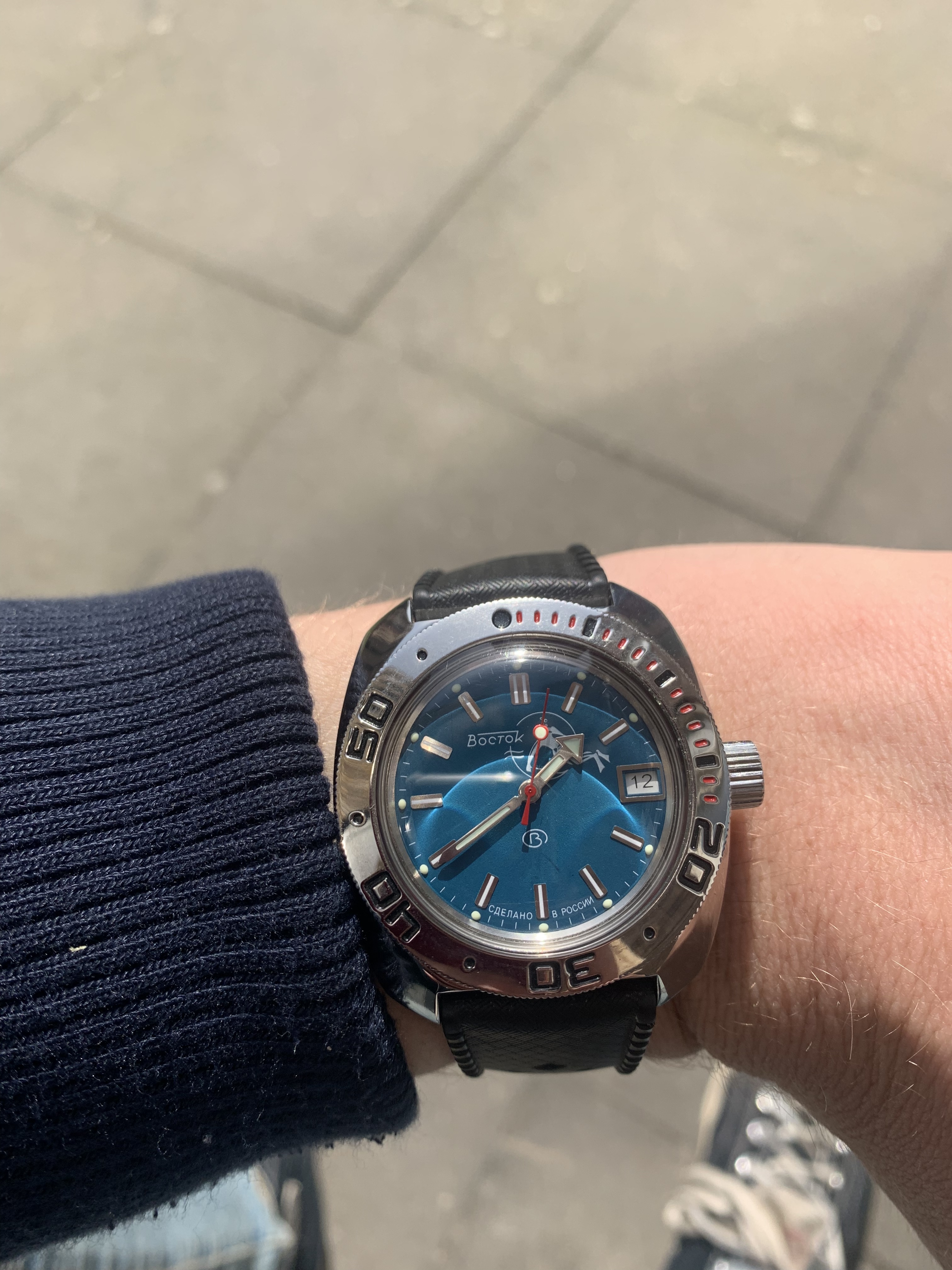

Veel beter!

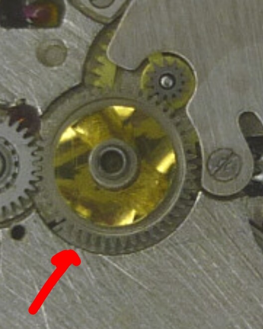

Voor een nieuwe mod heb ik een custom made wijzerplaat laten maken. Deze is echter dikker dan een gewone plaat. Nu om plaats te winnen tussen de wijzerplaat en het glas zou ik volgende de maker van de dial de datumbrug en datum wiel moeten verwijderen.
- is dat mogelijk? Ik zag dat de datumbrug vast zit met 3 vijsjes
- wat moet er dan weg? Ik veronderstelde brug , het datul wiel, de klikker op het datum wiel en het veertje?
- gaat alles dan blijven werken (buiten de datum uiteraard  )? )?
 Het gaat om een 2414 uurwerk dat ik wens in te bouwen in een 160 kast.
Thx voor jullie antwoorden.
Een plaatje zegt veel meer dan tekst. Kijk even op:
https://17jewels.info/movements/w/wostok/wostok-2414a/
Daar zie je is de wijzerplaat kant van het uurwerk met én zonder datummechanisme.
Thx
maar ik ga ervan uit dat het uur tandwiel en dial washer (hoe noemt dat goudkleurige ringetje bovern het uurwiel in het nederlands?) toch moeten blijven zitten?
