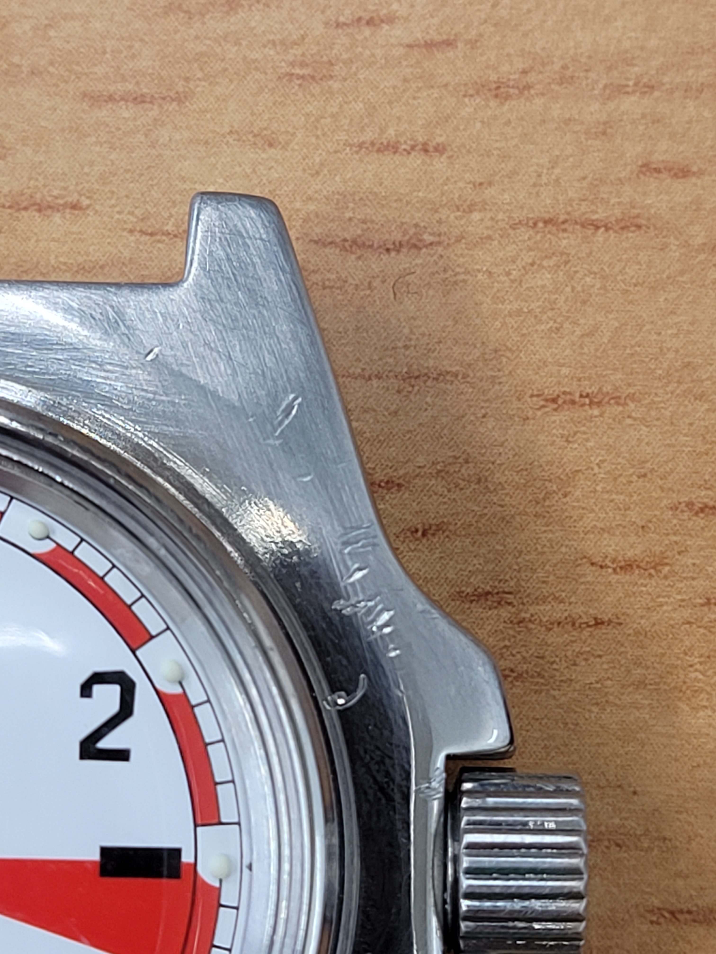

Heb je een scherpere foto van de krassen?

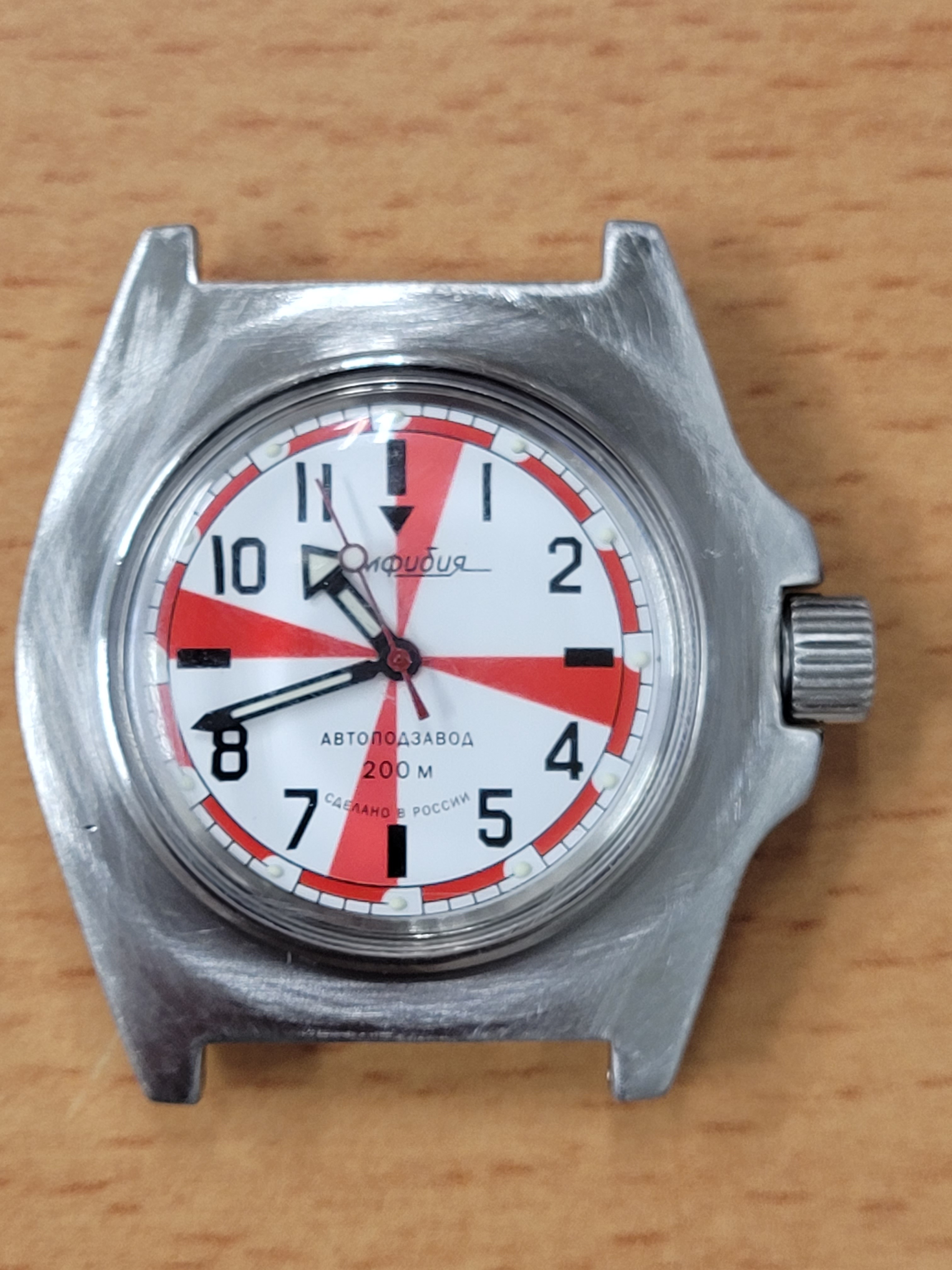

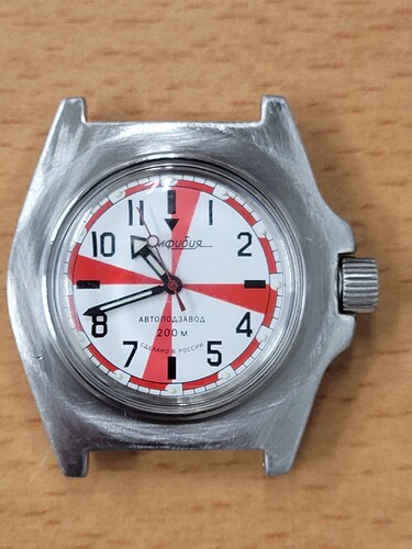

Maar ik vrees dat door mijn geweld de kast verloren is en ik m beter kan ombouwen in aan nieuwe (liefst een 020)
Ik dacht gewoon even de bezel eraf te halen op dezelfde soepele manier waarop men dat op YouTube laat zien. Had er een dubbel gevouwen plastic zakje tussen maar desondanks grote beschadigingen.
Tja dat is idd wel heel diep, dat krijg je er niet uit met brushen helaas.
Mocht je een andere kast vinden check dan wel of deze bezel past.
Als ik het me goed herinner past die bezel niet op een 020 kast namelijk.
Liefst bouw ik m om naar een complete 020 inclusief zwarte originele bezel. Helaas is ie overal uitverkocht (als ie al te bestellen zou zijn).
Tot die tijd ga ik proberen deze op te lappen met de botte bijl oftewel een dun laagje eraf halen. In de vuilnisbak kan de kast altijd nog…

Denk dat je:
(1) te hard hebt gewrikt, in elk geval met een te klein contactoppervlak. Zo’n soort lepel zo min mogelijk kantelen om z’n eigen as, zoveel mogelijk als een wip gebruiken, zeg maar…
(2) te dun plastic hebt gebruikt. Plastic van een “zakje” lijkt mij te dun, daar ga je doorheen. Een degelijke plastic boodschappentas misschien beter, maar ik zoek het eerder in verpakkingsmateriaal.
Met Scotchbrite of vergelijkbaar spul ga je diepere krassen of putjes niet wegkrijgen, daarvoor is de schuurgraad onvoldoende. Primair gebruik je dat spul om oppervlakken te reinigen dacht ik, opruwen voor verf, verwijderen van roest, zonder het basismateriaal echt te schuren.
Ik heb het zelf niet geprobeerd nog, maar brushen met dat Scotchbrite spul lijkt mij wat lafjes te worden. Te oppervlakkig, soort vegen ipv een echt geslepen look. Ik ken dat spul van @andrepost niet maar het lijkt beter materiaal.
Ik ben benieuwd of je niet een brush met meer diepte/contrast krijgt als je eerst vrij grof schuurt, dan kort wat minder grof schuurt zodat de scherpte eraf is, om vervolgens met een (groffe) Scotchbrite na te werken. Kwestie van proberen :man_shrugging:

De meest diepe beschadigingen zijn er nu uit. Nu proberen wat fijner te schuren of polijsten dan is ie in elk geval nog toonbaar en bruikbaar voorlopig tot ik een mooie kast tegen kom.
Ga m dan voorlopig alleen als klus en strand horloge gebruiken.
