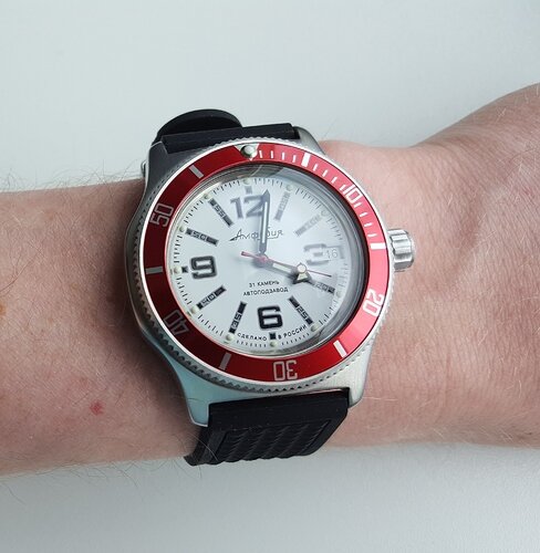

Ring uit Duitsland vandaag ook binnen gekomen. Zelfs nog een stukje Brombeer Joghurt chocolade erbij. Net even op de Amphibia gezet met ander rubber bandje.
Van dit
naar dit
Ben er blij mee. Ik vreesde dat de rode kleur te licht zou zijn. Maar hij past erg goed en lijkt, afhankelijk van het licht, sprekend op het rood van de seconde wijzer. Net wat lichter, maar nog steeds diep rood.

Heel goed geslaagd! Enorme verbetering. Veel plezier ermee.
Mooi rood is niet lelijk
. Gelijk een andere smoel.
