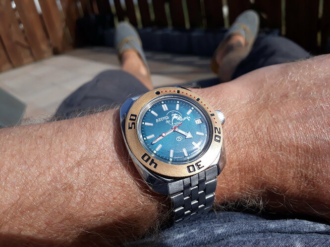

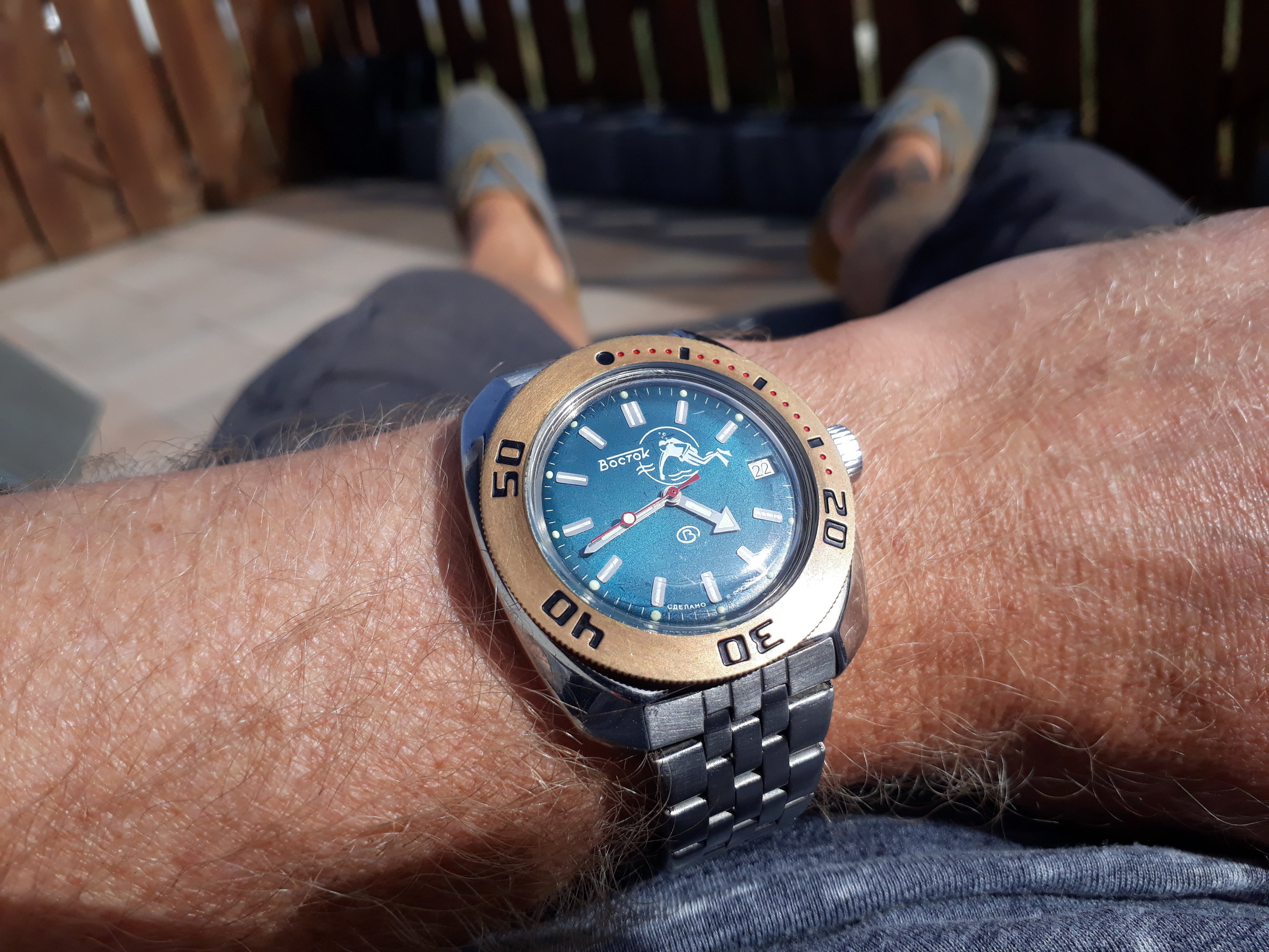

Zou ik niet kunnen zeggen. Maar op mijn 710 zit een redelijk smalle bezel in het Vostok spectrum gezien en die past alleen omdat er aan de onderkant van de bezel de onderkant van de bezel die op de kast ligt smaller is gemaakt om ruimte te laten voor de kroon.
Beetje onhandig uit te leggen, hoop dat je wat hebt aan de foto’s

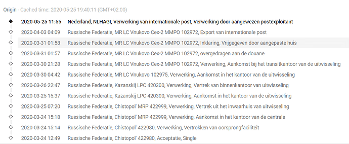

Vandaag mijn bestelling van Peter Arms Vostok-watches24 uit Rusland in goede orde ontvangen. Dus het kan wel. Volhouden, je geduld zal worden beloond.
Hey! Mijn pakketje is inmiddels ook in Nederland! Eerste update sinds 4 april :joy:

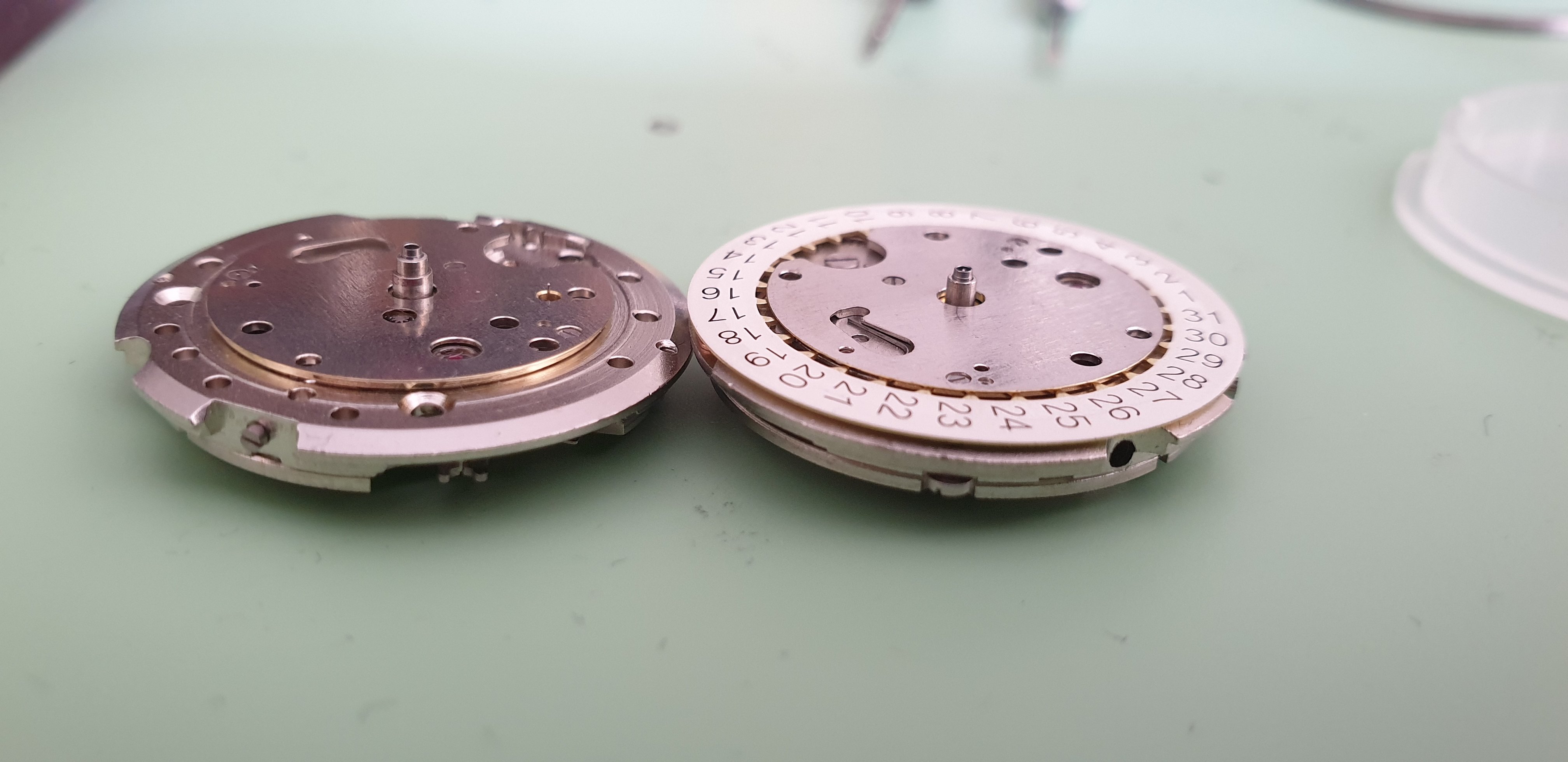

Mijn nieuwe movement lijkt niet goed geleverd…
Ik verwacht een plek voor gmt wijzer… zoals op het linker movement ook op het rechter…
Volgens mij is die tube waar de wijzers aanmoeten veel groter links… en past daarom de gmt niet rechts.

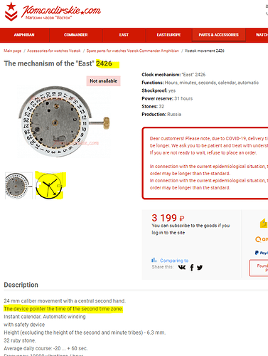

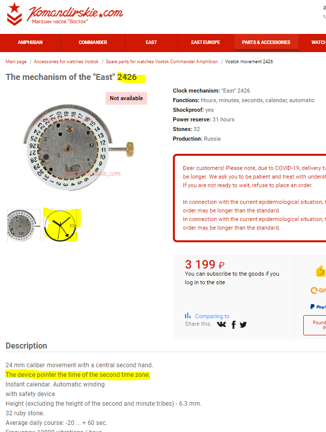

Ligt er aan welke je besteld had.
Movement rechts is 2426 met centrale secondewijzer en 24u wijzer.
Movement links is van een 2426.12 met 24u wijzer en seconden op 10.
Volgens mij past dit nooit :slight_smile:
Lijkt me dat de wijzers dan niet helemaal goed geplaatst zijn. Dus dat ze op die tijd precies tegen elkaar aankomen. Bekijk het eens onder een vergrootglas.
Geloof dat de type nummers meestal ergens achter op de loopwerken vermeld staan.
Mee eens, alleen in dit geval zaten er Russische postzegels op. Maw,…
Staat 2426 op de ene. 2426.12 op de andere. Op Komandirskie heb ik deze besteld:
Nou dan ga ik dat ook maar doen. Moet goed komen :+1:
Als er 2426 op het loopwerk staat kun je er denk ik van uit gaan dat het een 2426 uurwerk is.
Waarschijnlijk ligt de 24 uur as dan een stuk dieper in het loopwerk om ruimte te maken voor de secondenwijzers. Dan vermoed ik dat de wijzers van een 2426.12 andere diameters en of bouw hebben dan 2426 wijzers.
Dat zou kunnen… maar daar zie ik geen bewijs voor. De 2426 heeft juist een vrij korte wijzerpijp en geen plek voor die 24u wijzer. De 2426.12 heeft de secondewijzer op 12, maar een veel grotere pijp. Klopt niets van volgens mij.
