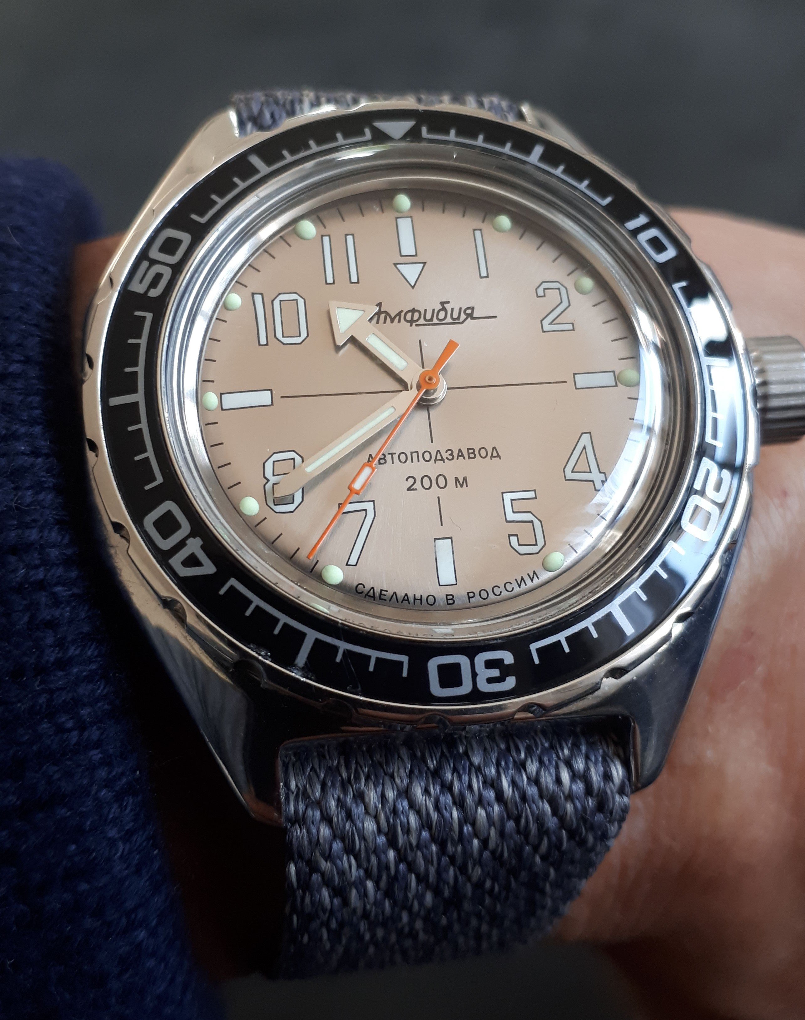

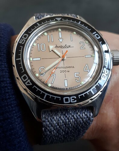

Zeker! Maar dan een blauwe secondewijzer en een zilvere 3d bezel, beetje geïnspireerd op deze:

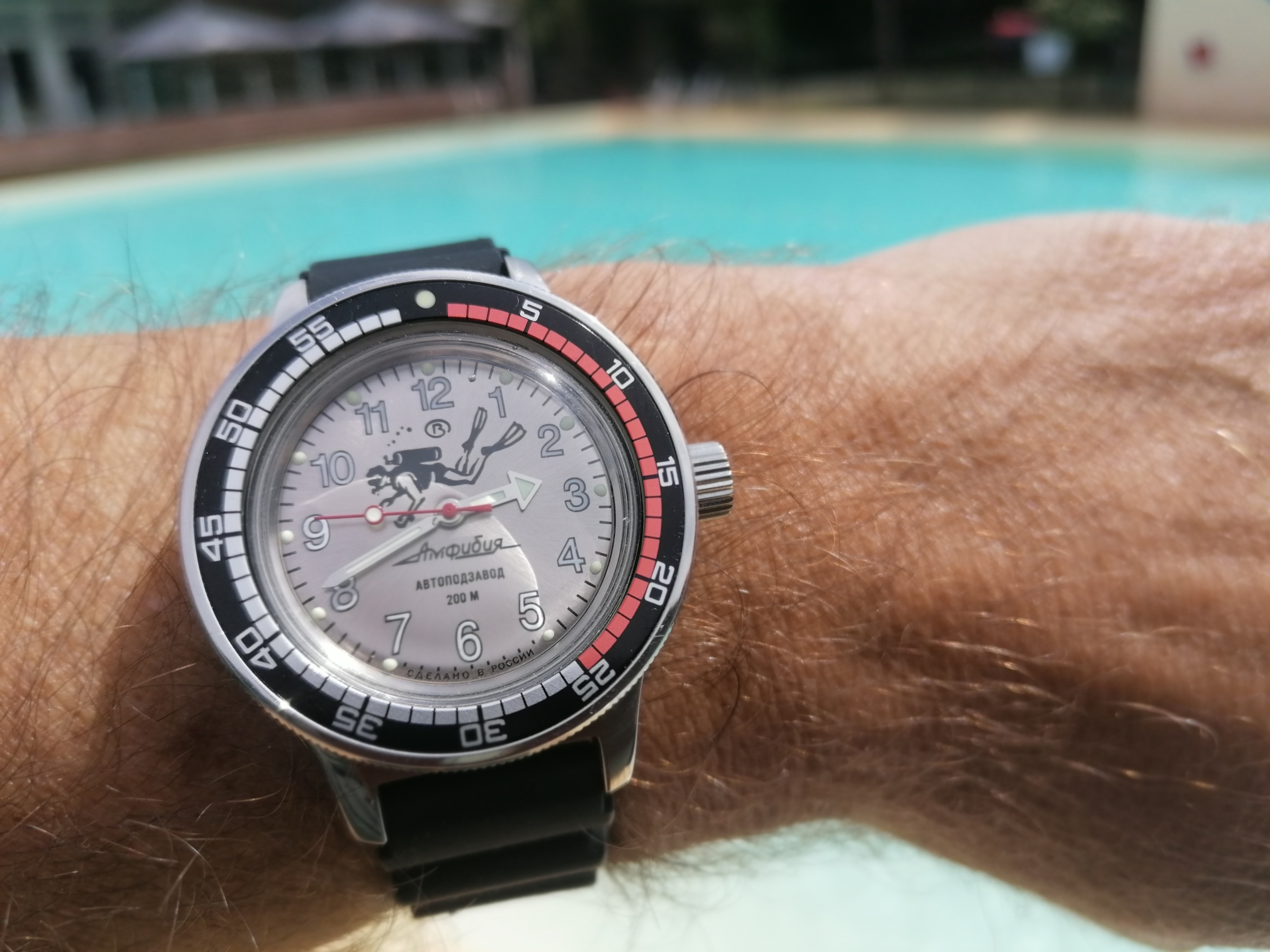

Ik heb precies die wijzers :sunglasses:

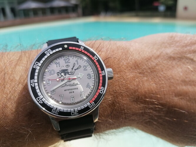

Als je het zwembad voor jezelf hebt…
Ben je dan niet bang de wijzer te beschadigen? Ik zelf gebruik altijd Rodico om mijn wijzer aan te hechten bij het monteren.
