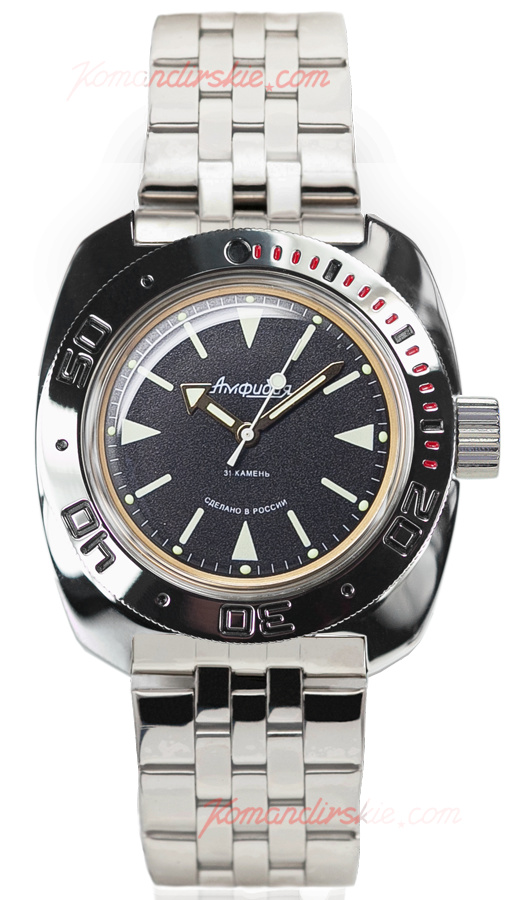

Ik zit er over te denken om een 710 aan te schaffen. Op komandirski.com ben ik deze tegengekomen:

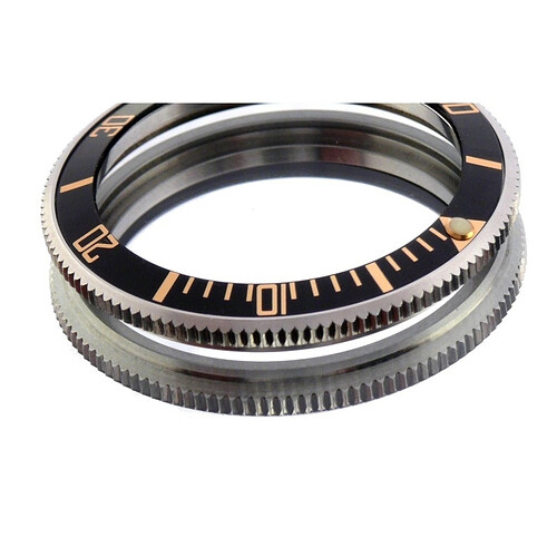

Met de goude wijzers zat ik er aan te denken aan deze stijl bezel en insert:

Dan de vragen aan jullie, omdat dit mijn eerste Vostok wordt en eerste mod project:
  • Weten jullie waar ik een leuke ‘‘plug and play’’ bezel kan vinden, en bezel inserts van de SKX bruikbaar zijn hiervoor?
  • Is komandirski.com een toffe site? Ik merk dat het een stuk goedkoper is dan meranom.

SKX bezel inserts zijn, hoe kan het ook anders, alleen bruikbaar bij een SKX bezel, deze kan je op meerdere sites halen zoals E-bay, namokimods, dlwwatches, one second closer etc etc. Over het algemeen heb je dan wel wat meer keuzes qua inserts. Als je een gewone vostok bezel zoekt kan je kijken op one second closer of AM-watches.
Komandirskie is een goede site, ik heb er recent 2 vostoks besteld, duurde wel 3 maanden voordat ik ze binnen had maar dat kwam door corona. In de tussentijd meerdere keren contact via de email gehad met de eigenaar en ik kreeg telkens netjes en vlot antwoord terug. Ik raad komandirskie zeker aan.
Overigens is de bezel op je afbeelding van am-watches
Oke, tof. Kan ik met die bezel gewoon vooruit? Of heb ik nog staaldraad nodig ofzo?
Is er ergens een SKX bezel die werkt met de 710?

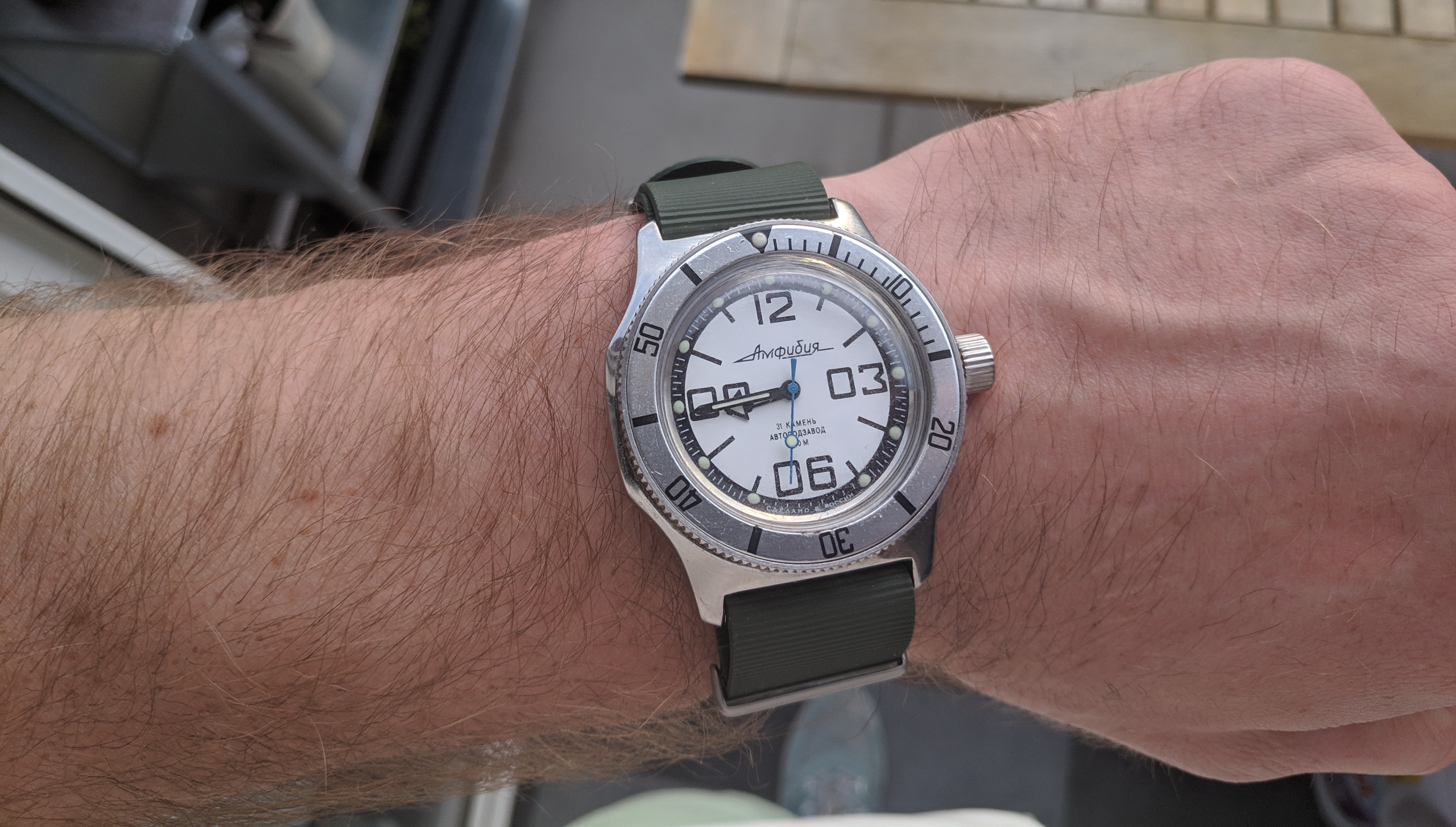

Nieuwe rubberen nato voor deze zeer trouwe beater :ok_hand:
