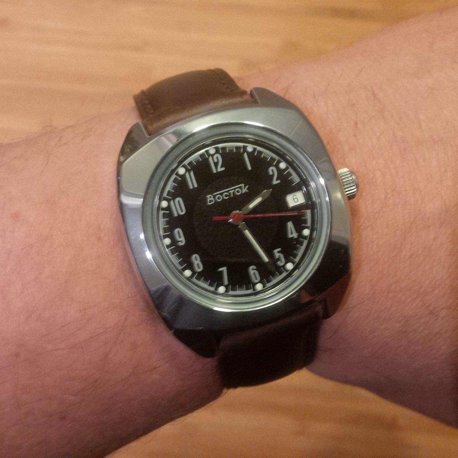

Zo zag ze er uit, vlak na ontvangst:

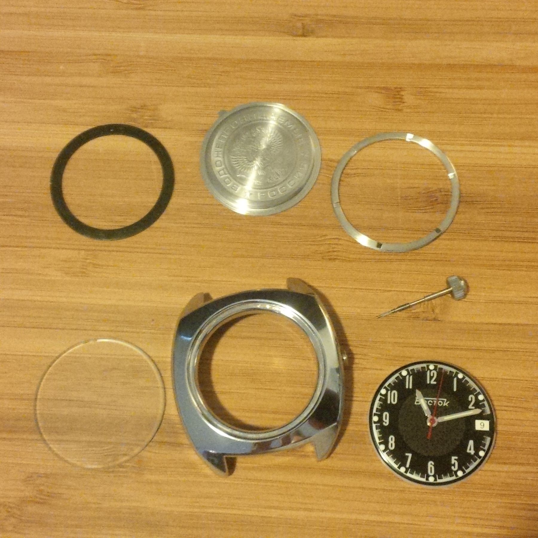

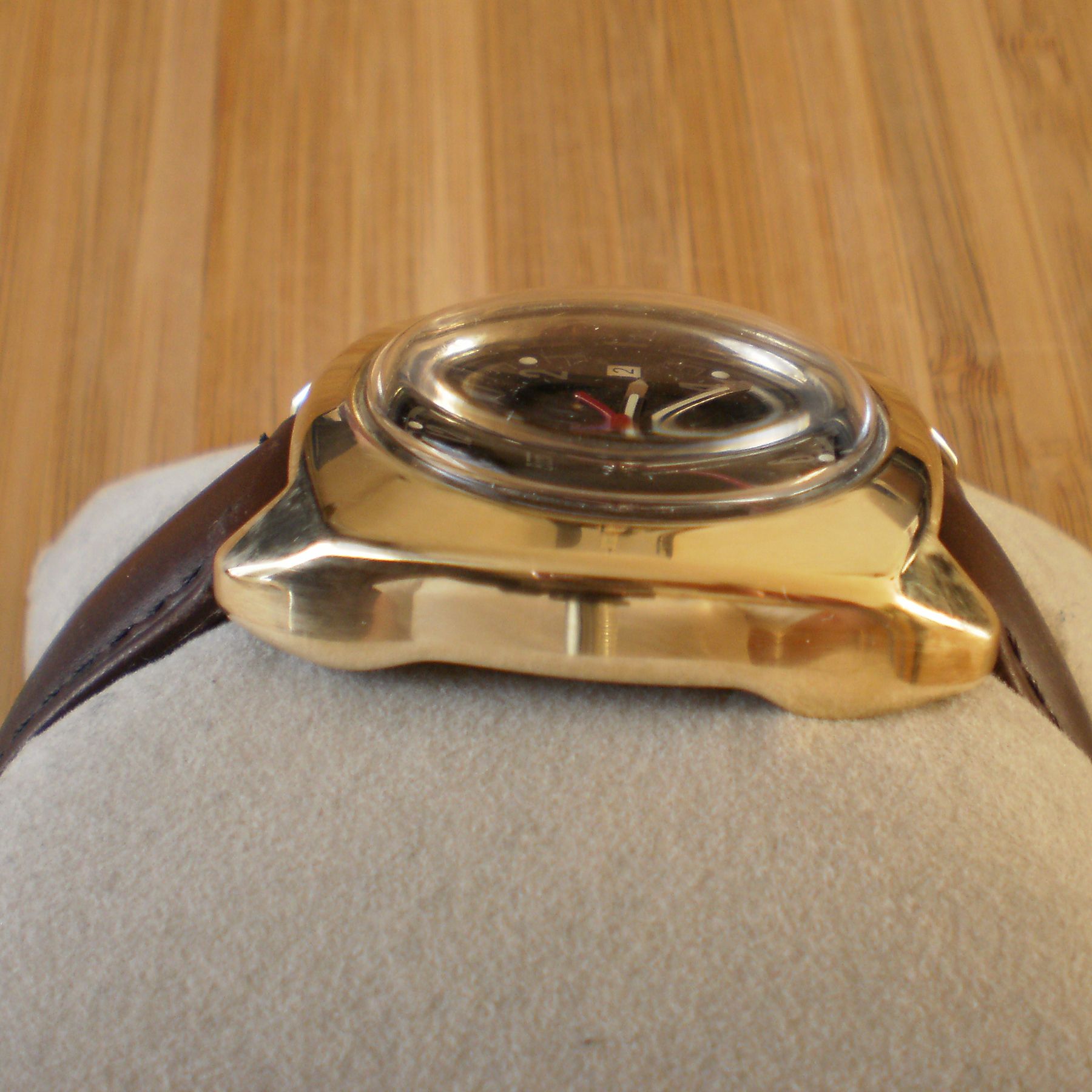

Na wat sparren met @vouwfietser over ontchromen en patineren, toch maar eens besloten deze mooie Rus om te toveren naar losse onderdelen. Nu is ook goed het unieke ontwerp te zien dat Vostok gebruikt, met de dikke rubberen pakking (op de foto linksboven) en het deksel met losse schroefring:

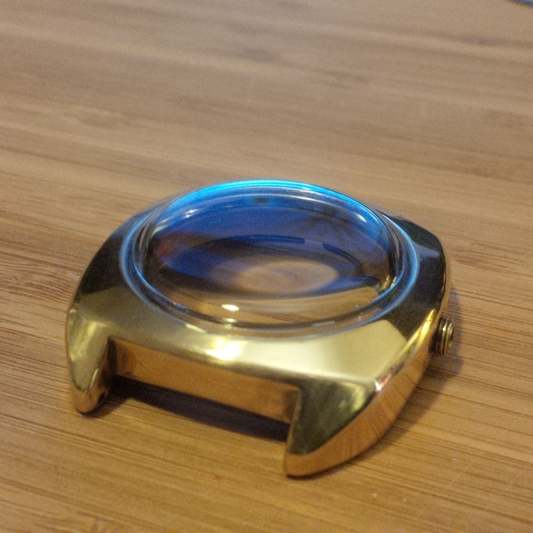

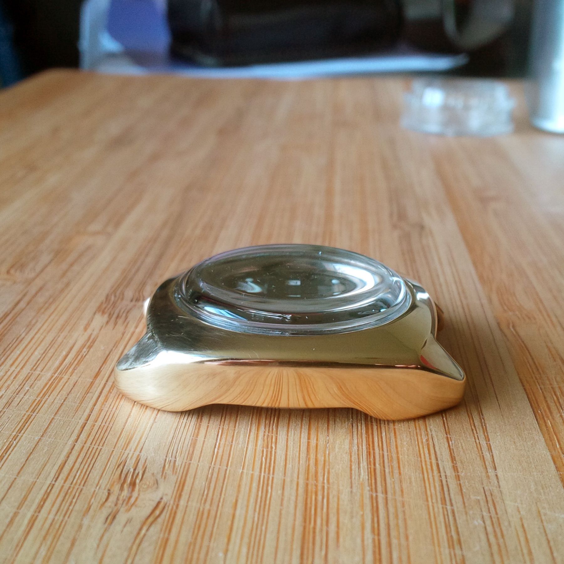

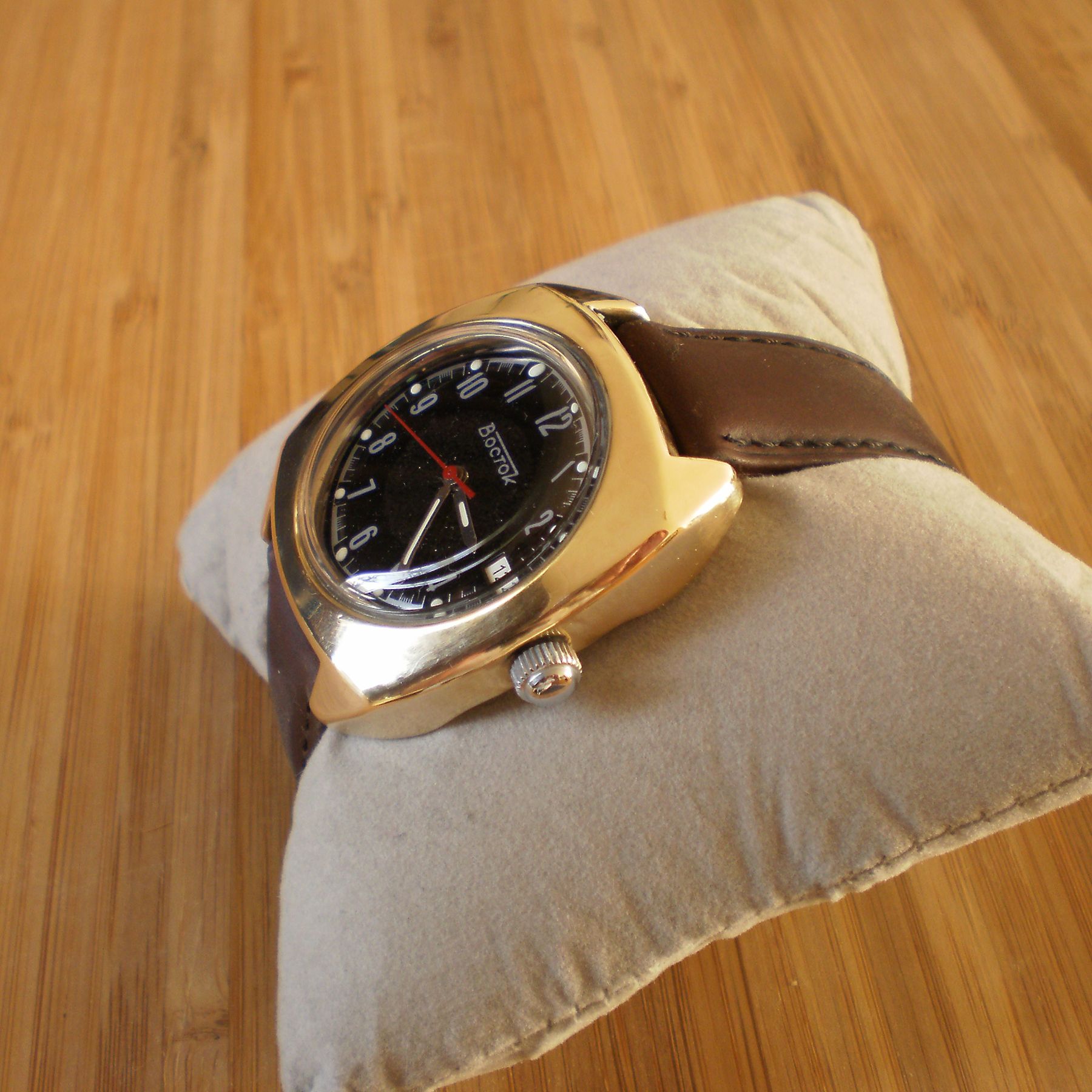

Nu is het mogelijk om de messing kast op meerdere manieren van de chroomlaag te ontdoen. Dit kan o.a. met accuzuur, maar er zijn ook huismiddeltjes te gebruiken. Ik heb de kast zo’n anderhalve dag laten weken in een afgesloten bakje dikke bleek. Helaas heb ik hier geen foto van, maar na anderhalve dag was de bleek groen geworden en kon ik de chroomlaag er zo afvegen met een ruwe doek. Prachtig, een messing kast!
Origineel zat er een plat glaasje in, maar toevallig had ik van een ander projectje nog wat gebolde plexiglaasjes liggen in diverse maten. En maatje 310 klikte er zomaar in!
Voor de zekerheid, heb ik het plexiglaasje vastgezet met een heel klein beetje transparante polymax en daarna alle onderdelen weer terug in de kast geplaatst.

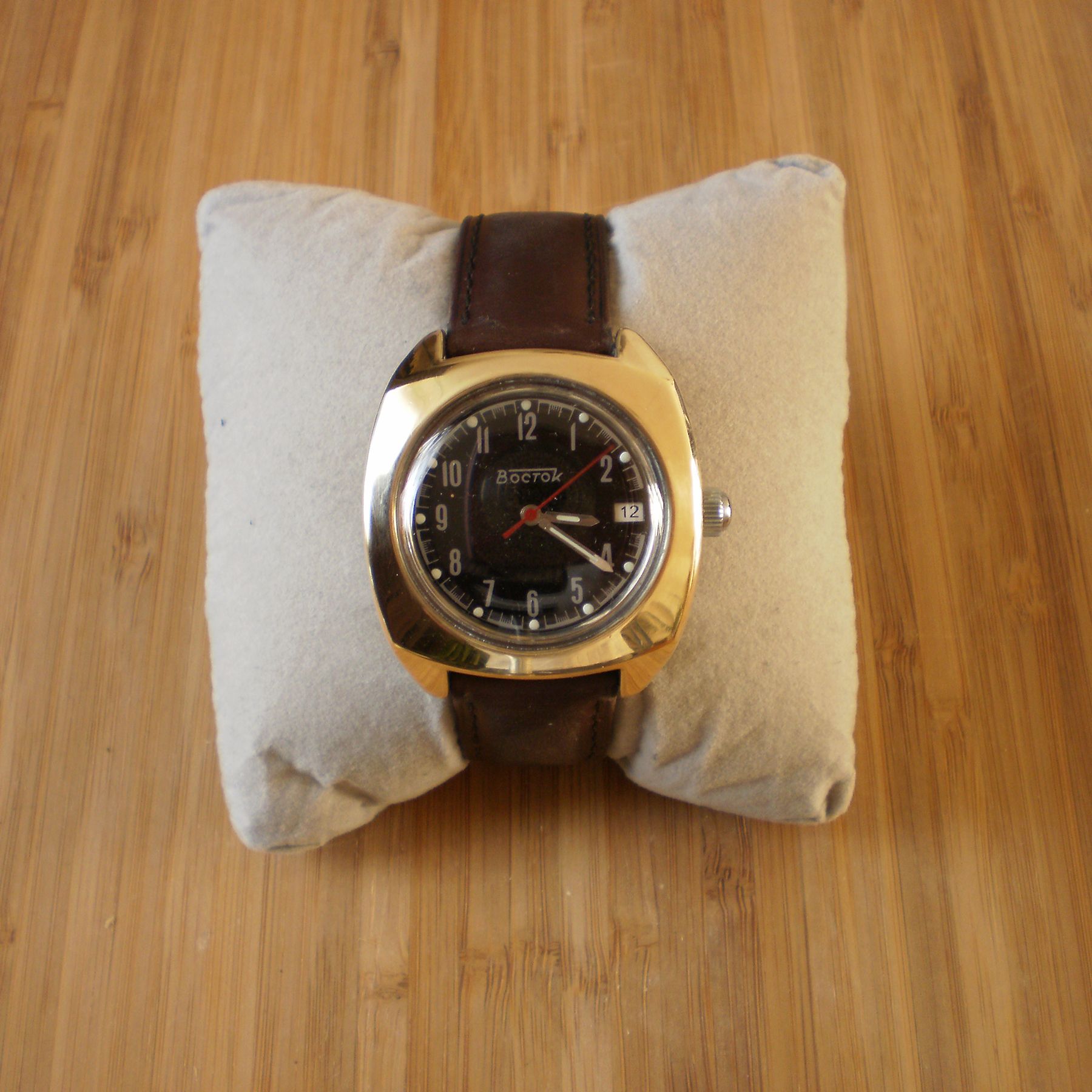

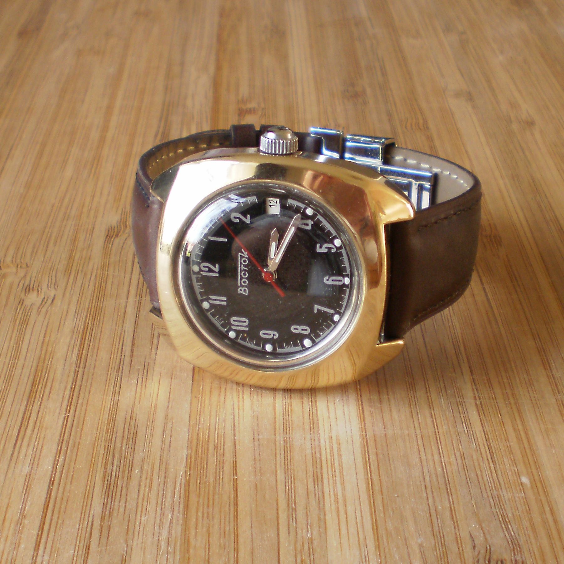

Bandje er weer aan en mijn allereerste Vostok-mod is een feit! En smaakt naar meer :wink:
Laat het patineren nu maar beginnen! Ik weet dat je dat kunt versnellen en beĂŻnvloeden op vele manieren, maar ik wil eerst eens zien hoe het patina zich op de natuurlijke wijze ontwikkelt. Begraven in de tuin of in de vijver mikken kan altijd nog :smile:

Tof man! Staat hem goed :slight_smile:
Nu nog teveel bling-bling, maar de tijd zal hem goed doen, ben benieuwd hoe hij er over een tijdje uit ziet. :thumbsup:
Ja, blingt wel erg zo he?
Knap gedaan!
Er zijn mensen die begraven zo n kast eerst een tijdje :smiley:
Een beetje patina heeft hij wel nodig!
Leuk geĂŻmproviseerd en dat bolle glaasje staat hem erg goed.
Slim om bleek te gebruiken, ga ik ook een keer proberen.
