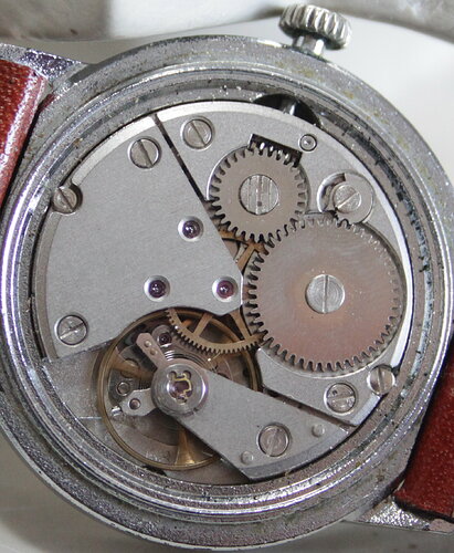

De kwaliteit van deze Ancre’s is meestal heel fatsoenlijk. Vaak zitten er (Tsjechische) Prim uurwerkjes in. mooi maar kwetsbaar, soms ook Zwitserse, AS calibers. Ik heb er vier verschillende van, die nog netjes lopen ook (eentje heeft een gebroken veer en dus maar een gangreserve van max 0,5 uur).
Twee van mijn Ancres.
Ancre met Tsjechisch Prim 68-4 caliber.
