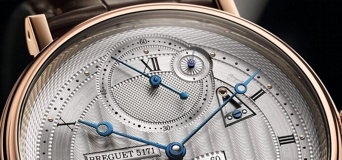

Het gaat om dit horloge, de Classique Chronométrie 7727:

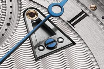

En deze mysterieuze uitsparing op 2 uur …:
Een van jullie een idee??
Kan het niet goed uit de tekst opmaken, maar men zegt “visible parachute in the form of a magnetic pivot” op https://www.hodinkee.com/articles/the-breguet-classique-chronometrie-7727. Het lijkt daarmee te maken te hebben met de 10 Hz van het uurwerk.
Verder: Essentially, this magnetic field is an artificial gravity that ensures the 7727’s regulating organ to be working flawlessly in any position. Sound familiar? Maybe a little like a tourbillon? Not at all the same solution mechanically, but indeed the very same problem that needs solving, and in my opinion, the magnetic pivot is a far more interesting, thoughtful, and indeed commercially viable solution than the tourbillon. It’s also so very much less “ugh, really?” than a tourbillon.
Het is dus een zichtbare magneet, die tegen een andere magneet “kletst”, waardoor er een zeer hoge precisie wordt bereikt in elke positie. Een beetje het effect van een tourbillon.
Is dat het antwoord waarnaar je zocht?
Geweldig @Motormuis ! Wat een gaaf artikel en wat een uitleg! Ik snap um nu helemaal, pff ben er een tijdje mee bezig geweest hoor, zo ik het nu begrijp is het inderdaad gewoon een zichtbaar stuk van een van de twee magneten die de staaf van het ankerrad op zijn plaats houden…? toch …? :slight_smile:
Ik merk dat ik te weinig op Hodinkee zit… thnks again! :slight_smile:
Graag gedaan en Hodinkee heeft echt gave artikelen, waarbij ze verder gaan dan alles de hemel in prijzen. Soms terecht kritisch. Het lijkt er inderdaad op dat dit is om de magneettechniek te tonen. Wat een gaaf ding zeg, maar $ 40.000 is wel wat fors :slight_smile:
M ja inderdaad errug gaaf, maar wat is er niet fors bij Breguet :slight_smile:
Hodinkee staat nu in mijn favorieten :slight_smile:Thnks :slight_smile:
Anytime!

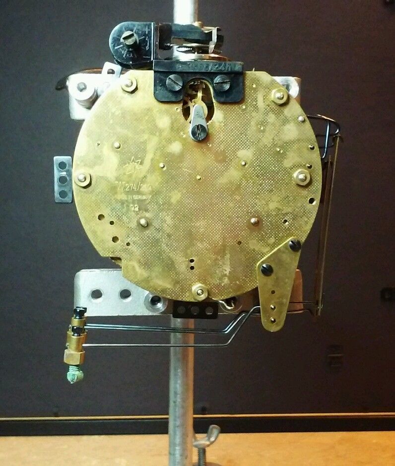

Junghans had in de jaren 50 een uurwerk van een klok ontwikkeld waarbij de balans tussen een stel magneten zweefde, dat was het W274/240 uurwerk.
Hier een ebay foto.
Na verloop van de jaren verminderd de kracht van de magneten helaas, zodat de balans gaat aanlopen.
Dit uurwerk is heel zeldzaam en nieuwe magneten zijn niet meer te vinden.

Jammer dat je niet de radertjes en zo kunt zien… :slight_smile:
Nee, helaas niet, wel zijn het liggende balanswiel en de magneet lagering aan de bovenkant te zien.
He gaaf, thanks!! :slight_smile:
heel erg enorm gaaf, Vogelenzang bedankt voor het filmpje.

Ik denk dat Breguet voor deze techniek Neodym magneten gebruikt want die hebben een heel kort maar krachtig stralingsveld en blijven zomaar 200 jaar op sterkte.
Dat lijkt voldoende.:joy:
Ik had nog nooit van Neodym magneten gehoord, maar even opgezocht, dat zijn een soort supermagneten.
Ja, dat spul wordt steeds beter.
Dat zijn inderdaad magneten die zelfs in zeer kleine afmetingen een heel sterk magneetveld kunnen opwekken.
De uiteinden van de balans as zijn natuurlijk maar een speldenpunt breed en de magneetpolen maar een speldenkopje groot.
