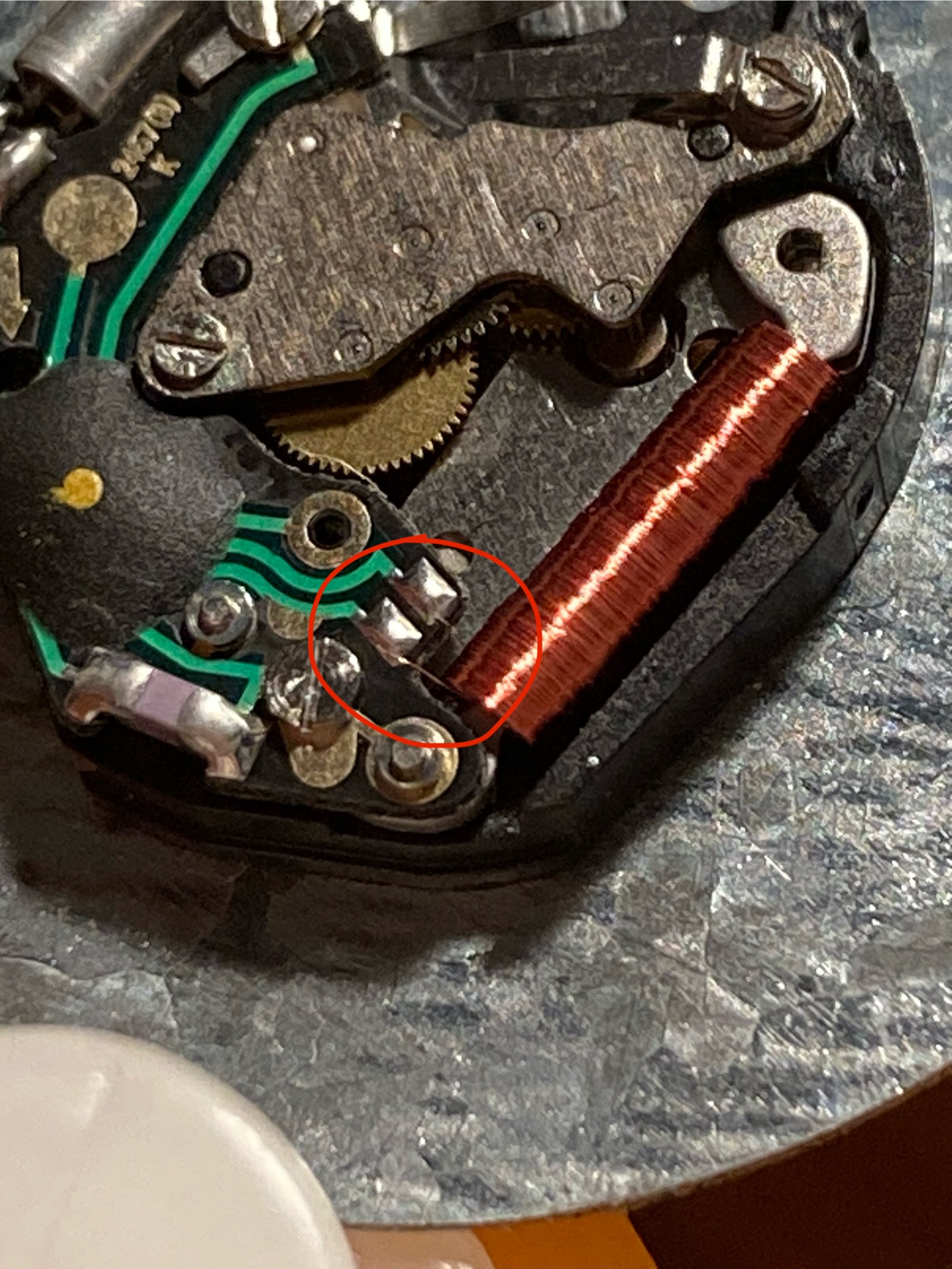

Ik heb een Quartz uurwerkje dat hapert. Tikt steeds een paar seconden, dan weer niet, dan stopt ie.
Ik voor de grap maar even open gemaakt of ik iets kan vinden.
Ik zag bij de spoel één enkel koperdraadje naar een soldeer punt van de chip lopen, echter vind ik dat vreemd want ik ben gewend dat een spoel een enkele module is die aan twee kanten contact maakt met het circuit, en dus niet een enkel koperdraadje dat contact maakt met een soldeer punt.
Ik wou hier even checken of iemand met kennis van quartz uurwerken hier mij iets meer over kan vertellen, en of hoe dit zou moeten werken.
Zie foto ter illustratie:
Uurwerk is een ISA K63
Draadje afgebroken van dat naastliggende soldeerpunt? Ik meen op de foto nog een stukje draad te zien.
Je hebt altijd twee punten van een spoel die vast moeten zitten: begin en eindpunt. Anders kan er gen veld op worden gewekt. :crazy_face: het haperen kan nmm liggen aan de steppermotor die niet lekker loopt of geen goed contact meer heeft, of aan dikke olie. Ook een kwarts heeft een keer onderhoud nodig.
Ik zie het idd, met mijn duffe kop gisternacht om 01:00 niet gezien :sleeping:
Dat is een koperdraadje die naar de onderkant van de spoel gaat. Lijkt dus wel zo te horen
Probeer dit apparaat eens. Je weet dan meteen of de spoel goed aangestuurd wordt en of het mechaniek hapert.
Ik heb er een erfstuk mee hersteld.
Als de secondewijzer wel beweegt dan is de spoel goed. Hoef je hem zelfs niet voor te openen.
Is waarschijnlijk een mechanische klemming in het raderwerk of dikke olie.
Ik zie 2 draadjes, dat klopt dus wel Horloge24 heeft de juiste diagnose gesteld.
