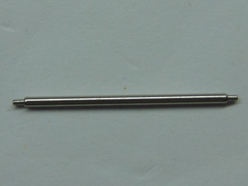

Omdat ik ooit dit las in een ander topic:
Geen idee of de springbars van STRPS nou wel of niet een kraag hebben…
Effe kijken op het plaatje?
Hahaha ja goeie - maar wat is precies de kraag is dan mijn vraag (je ziet, ik weet er bijzonder veel van).

Citizen doet dit ook. Dit heeft te maken met de ISO standaard voor duikhorloges, die voorschrijft dat aan de band een gewicht van 20kg moet kunnen hangen zonder dat de band of spring bar breekt of loskomt. Citizen gebruikt een diameter voor de spring bar van 2.0, met een tip van 1.1, Seiko een diameter van 2.5 met een tip van 1.1. Standaard spring bars hebben meestal een tip- diameter van 0.8, 0.6 komt ook voor.

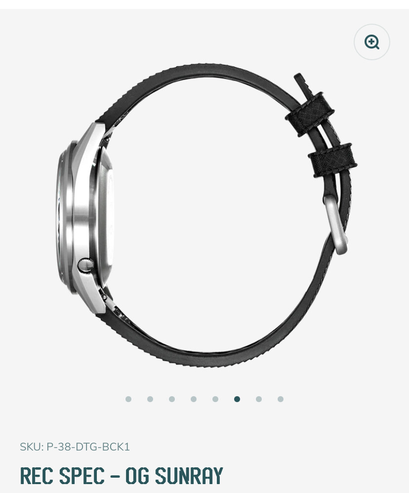

Over welk horloge gaat dit? Dit is een zij aanzicht van het horloge uit de eerste post:
Ik zie geen doorboorde lugs. Dan gaat het heel interessant worden om kraagloze pins er weer uit te krijgen ![]()
Ik denk dat @Rewiz er goed aan doet om even te checken wat kraagjes zijn op springbars en hoe doorgeboorde lugs eruit zien alvorens iets te gaan kopen…
Dit is wel een mooi begin om wat verschillen te zien. Kraag = Flange.
Oh nee shit, je hebt gelijk. Ben in de war met een ander horloge dat ik laatst besteld heb, haha ![]()
Dat de lugs dus (toch) niet doorgeboord zijn maakt niet uit toch, voor deze? Wil vooral gewoon pins die stevig zitten.
Volgens mij gaan we in een kringetje rond nu. Doe wat je wil maar die zijn lastiger te verwijderen!
Niet doorgeboorde lugs zou ik idd deze nemen.
