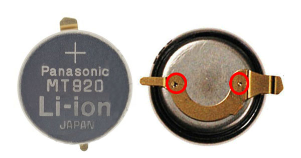

Panasonic MT920 accucel en een stem voor E870 Citizen heb je nodig

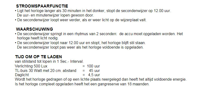

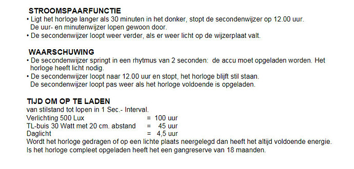

Als de secondewijzer per 2 seconden verspringt (bij Citizen is dat een indicator!) is dit doordat de accu niet geheel geladen is.
Geef het klokje gewoon even de tijd (een week op de vensterbank in zonlicht doet wonderen

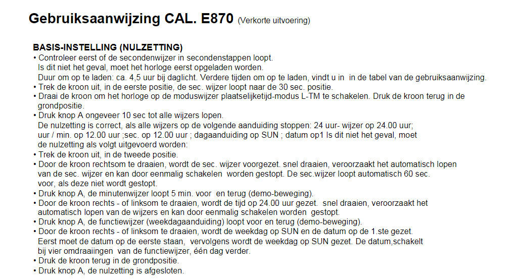

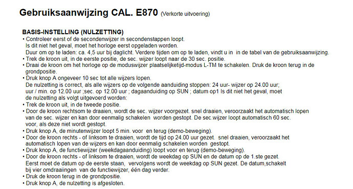

Gebruikersaanwijzing doorspitten levert meestal eerder een oplossing.
Aangezien jij je stem niet kan gebruiken kun je het ook niet gaan testen
Ik zou eerst maar eens je stem en kroon fixen. Heb je nog steeds een probleem dan is je accu aan vervanging toe

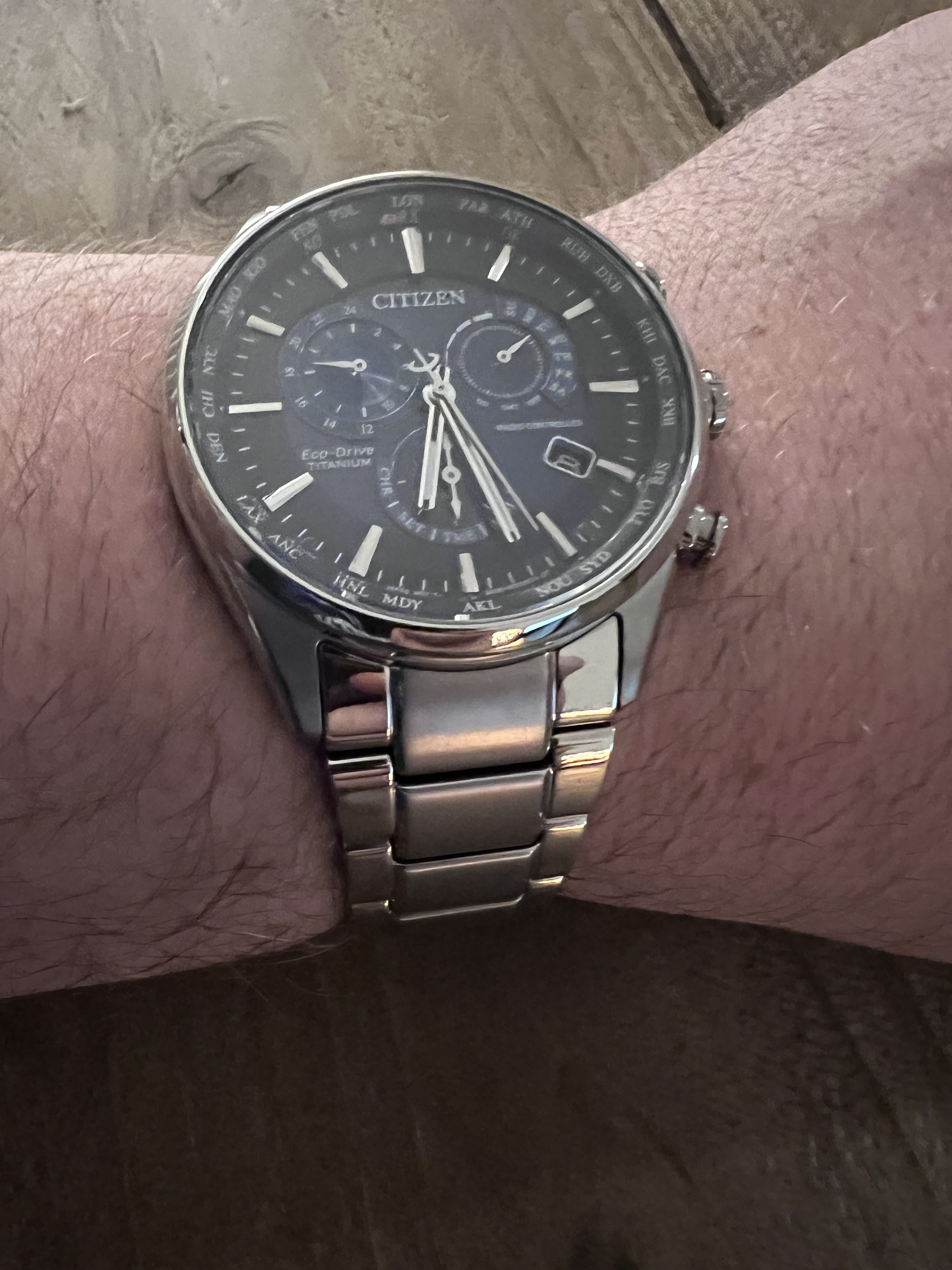

Door Corona even een tijdje omgevallen, maar inmiddels weer wat gangbaar, mét een nieuwe aanvulling aangezien titanium toch wel erg fijn is t.o.v. staal :slight_smile:
Die oude wil ik ergens toch nog steeds wel oplappenn, al zal het dragen ervan nu wat minder snel gaan gebeuren
Volgens boley hoort er een 295-40 batterij in een 7821 uurwerk. Die zijn niet meer leverbaar, maar zijn vervangen door de 295-56.
Maar volgens mij past er prima een Panasonic MT920 in. Die is een stuk beter verkrijgbaar.
In mijn Seiko Kinetic ging de gangreserve met deze Panasonic naar 6 maanden.

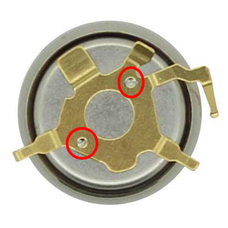

Citizen heeft er een lipje aan. Dat is wel een probleempje
Maak hier maar gemiddeld 20 jaar van
Geen probleem, ze zijn niet vast gesoldeerd, maar zitten vaak met 2 puntjes of 3 vast aan de accu.
Scherp mesje ertussen en het is er zo af.
Proberen het niet te buigen of vervormen natuurlijk.
Bij instaleren gewoon op de juiste plek zetten waar de puntjes contact moeten maken.
