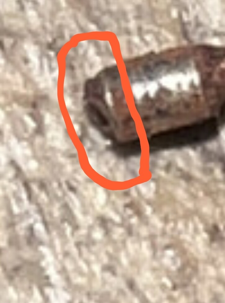

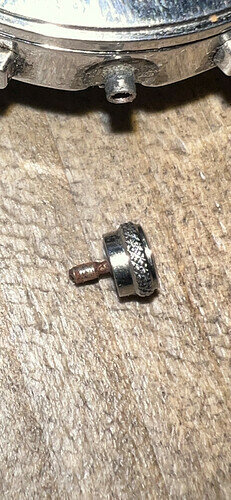

Als ik een fototje plaats van hoe het er uit ziet, kan je dan al bepalen hoe erg de schade is?
Niet obv 1 foto.
Dan moet je uurwerkfoto’s hebben.
Ja, foto vd kroon waar de stem inkomt.
Maar wel duidelijke.
Beste wat ik kan doen :slight_smile:
Best vies, zo ingezoomed, maar na dik 10 jaar verwacht je niet echt anders :stuck_out_tongue:
Met een beetje geluk steekt er nog net genoeg uit om het eruit te kunnen krijgen. Maar een juwelier begint daar niet aan omdat dat volgens hun niet mogelijk is.
