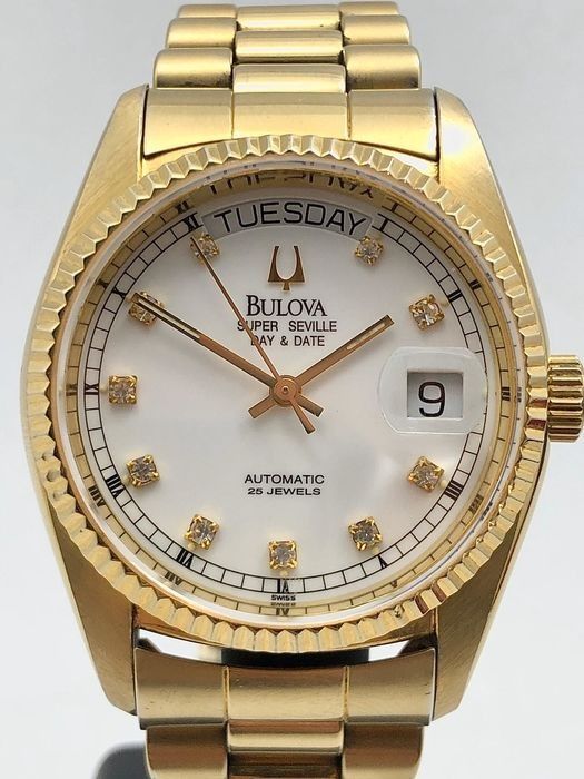

Onderstaande horloge wordt online aangeboden.
Ik heb mijn twijfels bij de dial. Deze ziet er wel heel nieuw uit. Zou gaan om een jaren 90 model.
Info is van harte welkom.
Gr,
Cris
Gr,
Cris

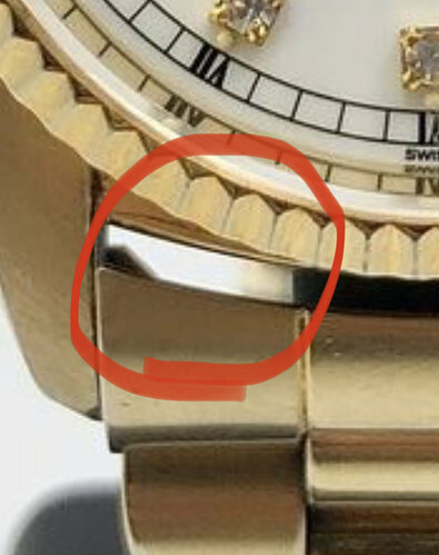

Jezus wat een gat ja
Kan zoiets hersteld worden eigenlijk?
Nee, of je moet een nieuwe endlink kopen
Misschien kan het wel maar ik weet niet of het afgesleten is, of verbogen…
Hi,
Of zou de band aan de onderkant niet met een pushpin zijn vastgezet maar voor de foto zo is neergelegd? Nog steeds niet goed maar het valt me op dat de endlink heel netjes en heel gelijk onder de kast zit…
Groet, Vincent
Met gevouwen endlinks is dat vaak kinderlijk eenvoudig goed te buigen. Of de pushpins kunnen verbogen zijn. Niet een heel groot issue vaak.
Is gewoon verbogen zie ik nu, dat is zoals eerder al gezegd easy te verbuigen.
Tuurlijk wel. Jij hebt nog nooit met oude endlinks gestoeid. Je kan ze op 2 mannieren stellen. De oortjes, en de gaatjes.
Bij Deze zou ik de oortjes wat naar binnen buigen.
Dat dus
Dat dacht je.
Ja😜
Bedankt voor jullie input. Laat deze toch maar even voorbij gaan.
Wat is je motivatie?
Werd op een veiling met weinig resttijd aangeboden. Moest snel beslissen en de opmerkingen over de endlink deed mij genoeg twijfelen om deze te laten gaan.
Wijzerplaat is een redial.
Had al zo’n voorgevoel dat er iets niet klopte. Dit zou een zogenaamde upgrade van Bulova zelf betreffen.
Bedankt voor de info!
