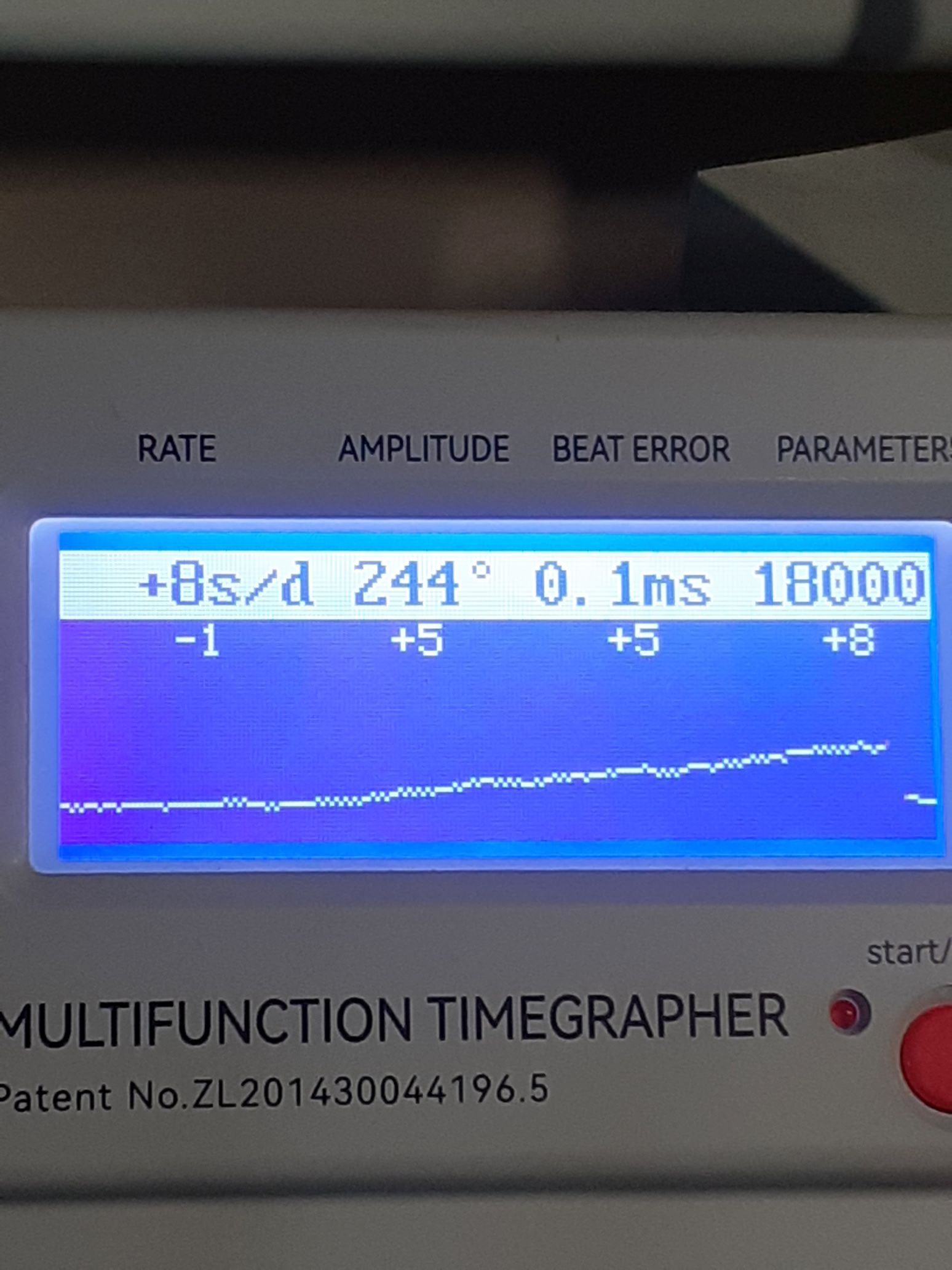

Heb je de beat error nog kunnen afstellen ?
Zo te zien kan dat bij deze makkelijk
Ik heb dat nog niet eerder gedaan, hoe gaat dat in zijn werk?

Deze bewegen… Trial and error, want je weet niet welke kant op de fout zit
Dank je, ik had al een filmpje gevonden op YT

Ik heb dat nieuwe steentje niet geolied en er zo ingezet, anders was de amplitude wel iets hoger denk ik.
Ik wou het risico niet nemen dat het weer misgaat.
Ach hij loopt toch al veel beter dan voordat je er aan begon. Wel een beetje lief voor jezelf blijven!
Hoe meer je in de Nega emotie zit hoe moeilijker het wordt met horloge peuteren. Je moet eigenlijk wel ontspannen zijn om het goed te kunnen doen. Blijf ademen ![]()
Het loopt nu, het liep eerst niet dus dat is wel een pluspunt, ik begin altijd relaxed, misschien iets te nonchalant, tot er iets uit de pincet valt dan ben ik weer zeer geconcentreerd.
