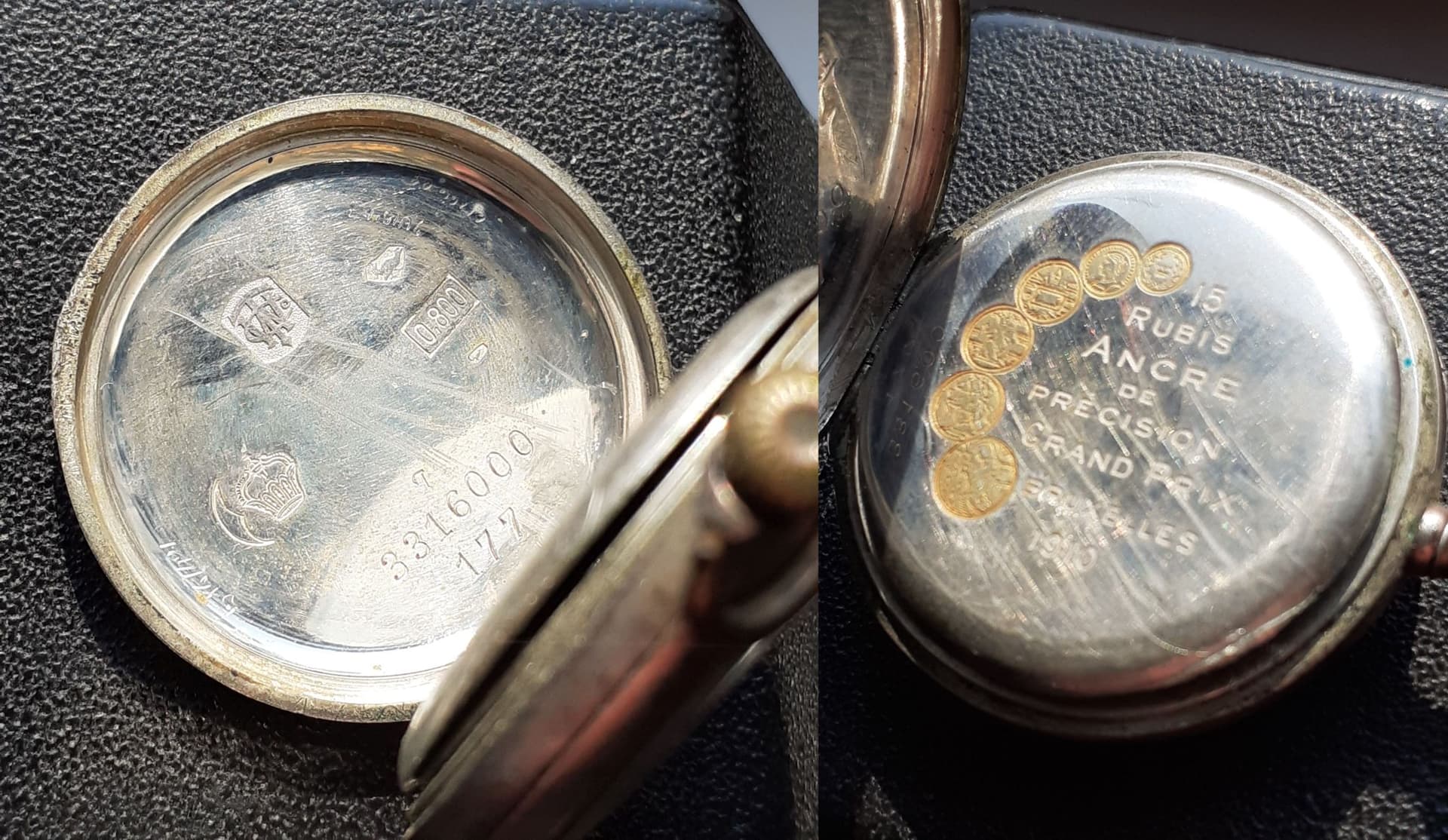

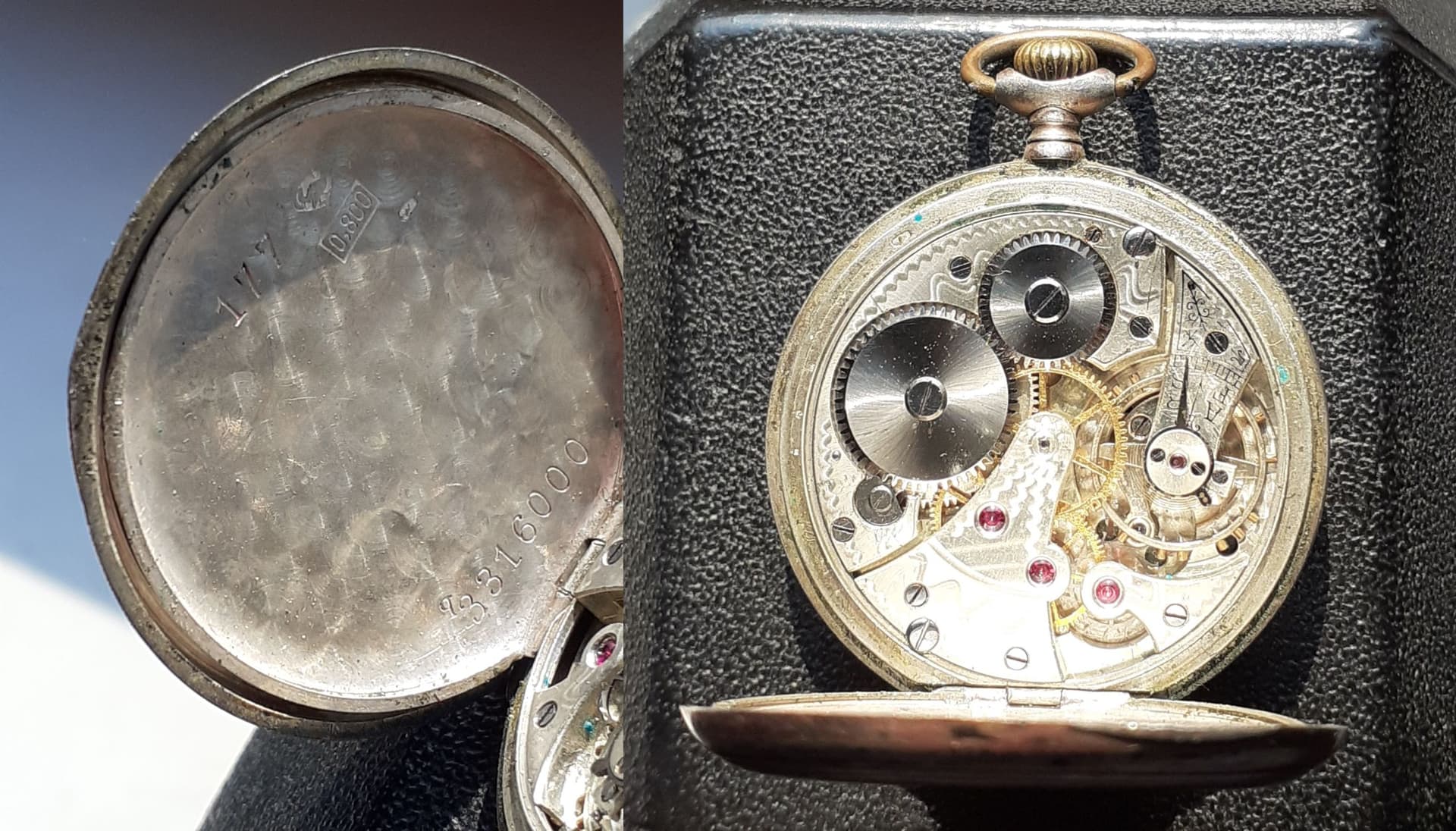

Hij heeft geen knopje om de tijd te verzetten dus hij zal hoogst waarschijnlijk gewoon een uittrekkroon hebben. Kan zijn dat je hard moet trekken omdat het keyless work een beetje droog staat.
Het horloge is waarschijnlijk in Zwitserland gemaakt (Parelhoen zilvermerk) en in Duitsland verkocht (zilvermerk halvemaan met kroon). Aangezien er geen verstelknop is zou deze van na 1910 moeten zijn, dat komt ook overeen met de inscriptie.

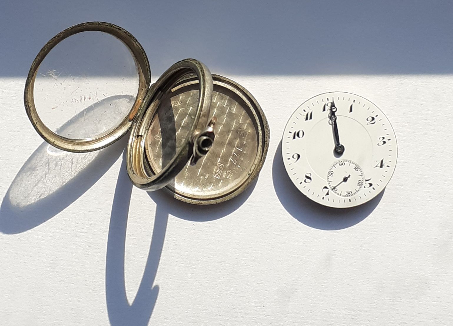

Ja hoor, met de duimnagel er tussen en klik, ging eigenlijk best makkelijk.

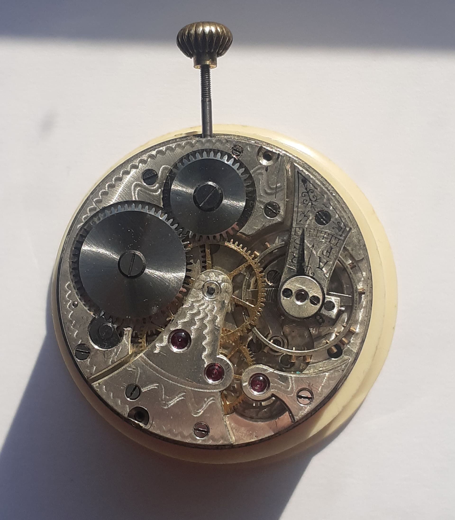

Ik heb het eruit en de plaat is in perfecte staat, ik ge eens kijken of ik het weer aan het lopen krijg en intussen ga ik de kast even lekker onderhanden nemen.
Hier kun je het uurwerk goed bekijken, enig idee welk kaliber dit is?, dat staat zeker onder de plaat?

In die tijd waren ze nog niet zo scheutig met markeringen, zou ook best kunnen dat daar ook niks staat. Zulke oude uurwerkjes willen nog wel eens raadsels blijven :grimacing:
Het uurwerk is voor een Zwitsers horloge nogal gedecoreerd. Meestal zie je dit soort versieringen op Amerikaanse zakhorloge uurwerken.

Ik probeerde het glaasje te polijsten, ik had er net bij stil gestaan, maar het is van glas, dus mijn schuurblokjes van Ali hebben daar geen invloed op, ik ga maar even wat velletjes schuurpapier halen bij Praxis, ik moet toch nog wat buitenbeits kopen voor de schutting van de buurvrouw, trouwens, hoe doen jullie dat, met glas bedoel ik?
Ik heb hier wel een vel schuurpapier liggen maar dat is eigenlijk iets te grof, het is P 180 haha dus van lieverlee naar 400- en 1000 misschien nog 2000 kijk wel wat er beschikbaar is bij Praxis.
Mee eens, maar met name Tavannes hield zich daar ook wel mee bezig.
Ook mee eens, maar ik denk heel erg een Tavannes (Cyma) te herkennen.
Het is een lépine (open face) en niet al te groot, dus type 331, misschien ?
Goed geheugen alweer, lijkt inderdaad Tavannes:

Vervangen… (door plexi) of tandjes des tijd accepteren.
Mineraalglas polijsten is heel lastig. Ik heb wel eens wat gedaan met een dremel en schuurpapier van iets van 1200 tot steeds fijner 3200. Maar dat was een klein dik glaasje met weinig breekkans. Verbeterd, maar ook wat “bobbelig” geworden. Wellicht dat met diamantpoeder een redelijk resultaat te bereiken is.
Het is keihard, bij Praxis was het fijnste schuurpapier 800, ik heb het meegenomen en uitgeprobeerd.
Het ziet er nu zo uit, ik vind het wel acceptabel.

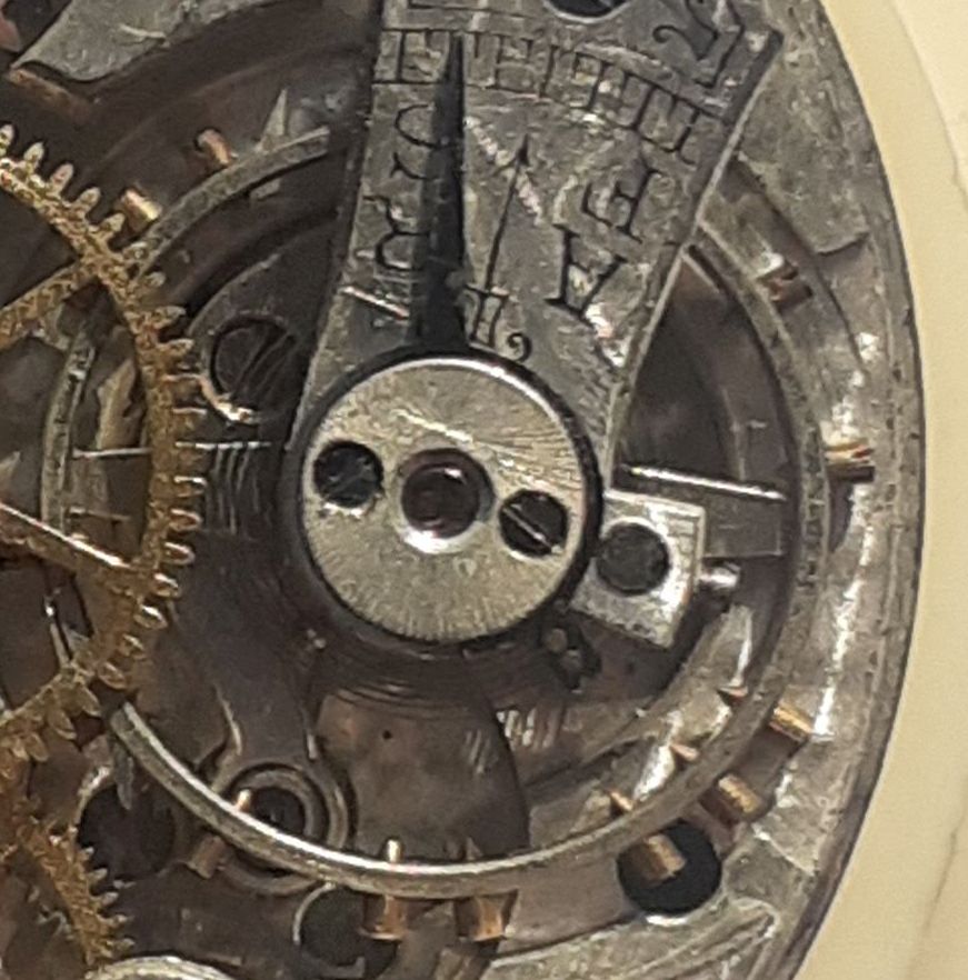

Ik had het ook weer aan het lopen gekregen, ik had de pallets en het steentje onder de balans al behandeld, er zat voldoende druk op het escape wiel en toen liep ie wel, wel wat zwaar, dus dat steentje op de balansbrug was nog niet behandeld, tijdens het losschroeven zat ik nog te denken, zal ik het eraf halen of niet, ik heb de twee schroefjes los geschroefd, de regulator kwam los maar ik kon er nu goed bij, dus ik wilde het deksteentje met die twee schroefjes weer terugplaatsen, maar dat viel ff tegen, door die regulator bleef het niet op zijn plaats zitten, met Rodico is het toch gelukt, maar de veer is uit de regulator gegaan en ik weet niet precies hoe het heeft gezeten, nu doet ie het dus niet meer. Ik ben een paar uur aan het pielen geweest,
