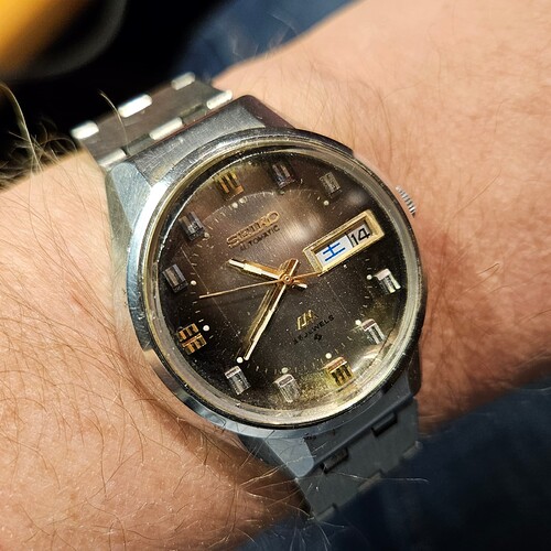

Toon hier je opgeknapte vintage horloge, voor en na.
Zeer fraai horloge!

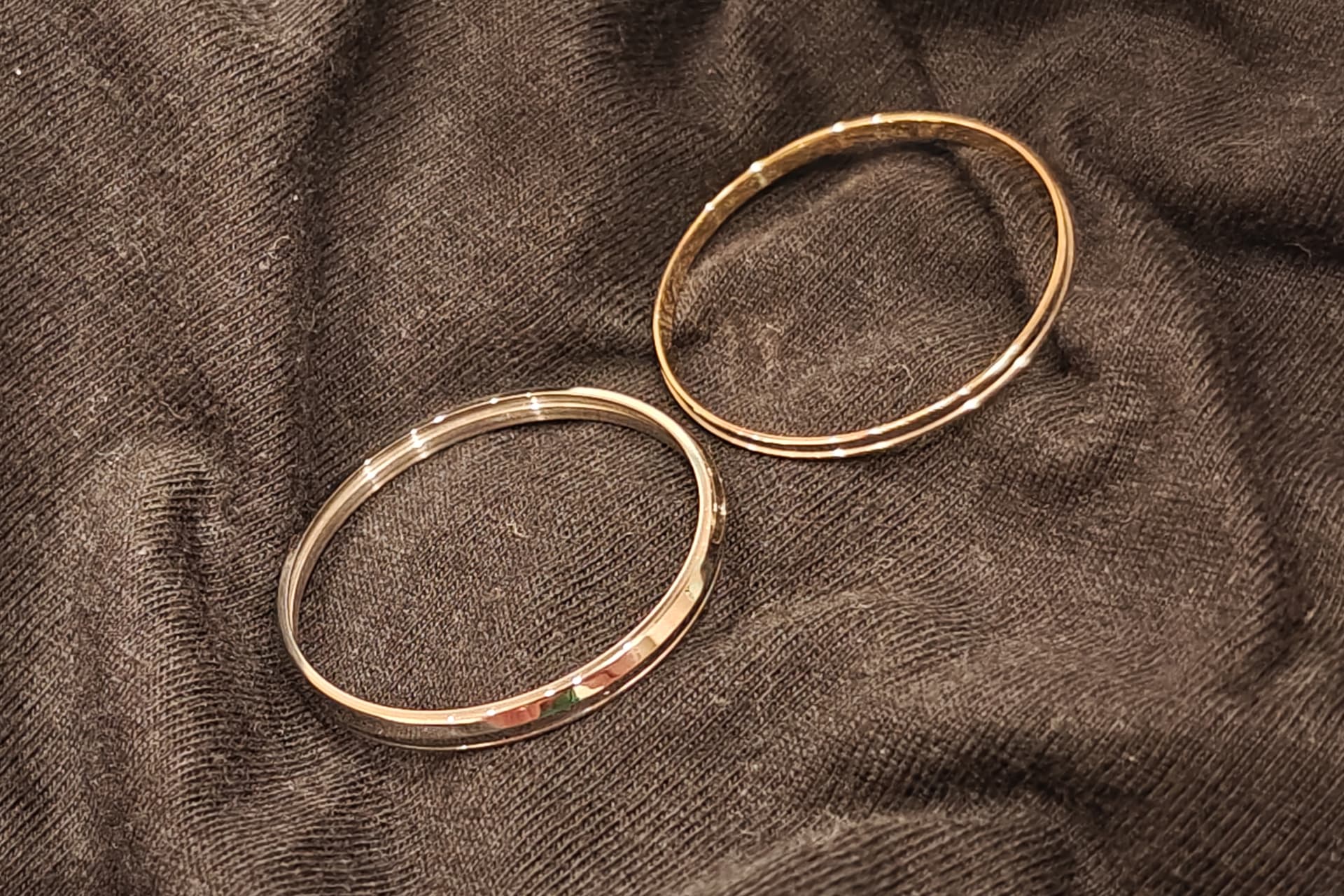

Ik wil aan het volgende geen nieuw topic verspillen, hopelijk weet iemand hier het.
Ik heb een bezel van een Seiko Lord Quartz los gehaald. Ik had het niet door, maar blijkbaar zit het glas tussen een binnenring en de bezel in. Die binnenring past vanaf de onderzijde in de bezel.
Het glas wilde ik al vervangen, maar dat heb ik gesloopt toen ik het los wilde drukken; hoe weet ik nou de juiste diameter? De dikte kan ik nog meten aan de scherven. Ook kwam ik geen pakking of iets dergelijks tegen; iemand enig idee hoe het in elkaar hoort te zitten?
De bezel en binnenring:

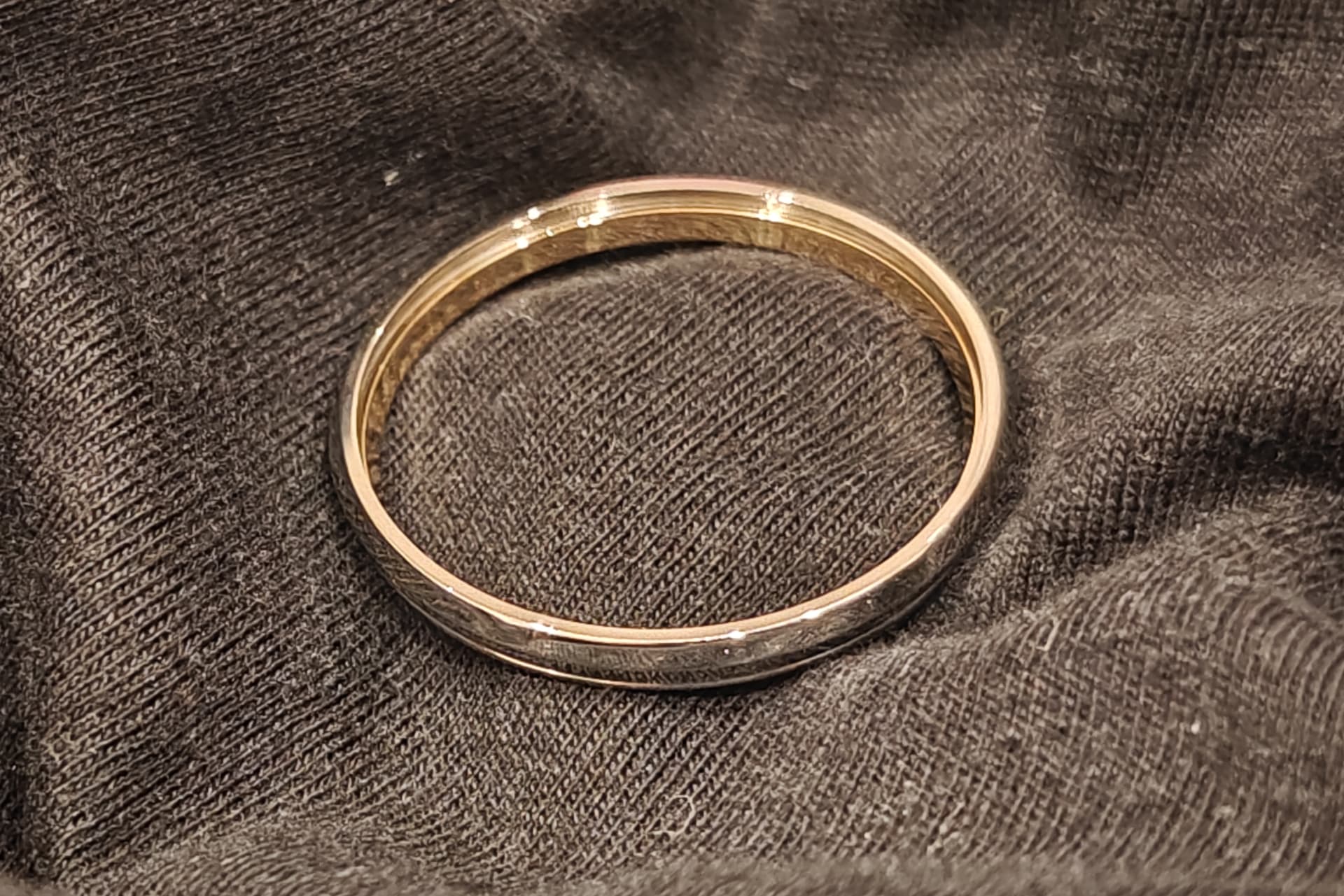

Beide ringen samengesteld:

Tussen de randen meten, diagonaal (als ze in elkaar zitten) en dan 1mm groter plexiglas. Tenminste ik ga ervan uit dat het plexiglas is … heb laatst ook zo een plexi vervangen. En dan erin persen of duwen. Voor oude Seiko’s gebruik ik generiek plexi. Maar je kan ook de originele bestellen. Dan even het modelnummer doorgeven. Zal eens kijken wat het dan kan zijn.
Edit: sorry, ik ben even verder gaan zoeken en lees dat lord quartz hardlex glazen hebben… maar principe is hetzelfde zou ik zeggen, met mineraalglas doe ik dat ook zo :grin: waarschijnlijk wel een pakking ertussen, een witte.
Helaas, die heb ik nog nooit hoeven doen.
Wat er in zat was denk ik mineraal glas; ik wilde dat dus eruit drukken maar daarbij brak het in scherven - mogelijk omdat ik dus die binnenring over het hoofd zag :melting_face: Hardlex zou niet zodanig breken vermoed ik.
De referentie voor het glas is schijnbaar 290W16GA00, maar als ik daarop zoek kom ik qua specs niets tegen.
Nu heb ik nog een andere Lord Quartz die volgens bovenstaand typenummer hetzelfde glas heeft. Het uurwerk daarvan plaats ik in het horloge waar ik nu aan werk; bij demontage moet ook het glas incl. bezel eruit, dan kan ik natuurlijk ook proberen dat glas netjes te verwijderen, en het opmeten :bulb: Moet ik het alleen nu wel netjes doen…
Wat is het type nr… xxxx-xxxx. Je zou bij bigv (Vladimir) op mp/ebay kunnen navragen of hij een origineel glas heeft liggen. Hardlex is bij Seiko mineraal glas… dacht ik. En Cousins uk zal ze ook wel hebben.

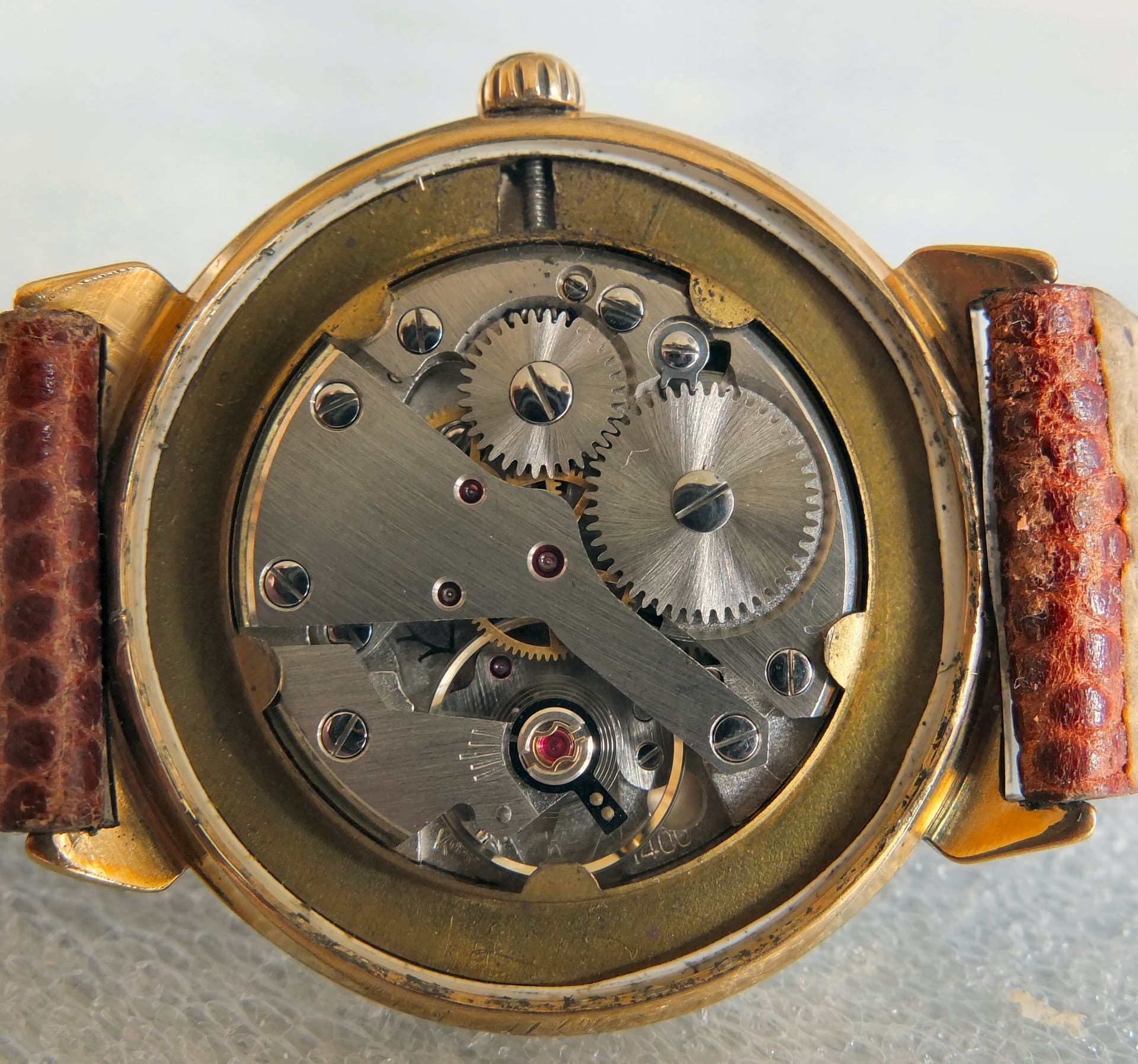

Wat mij verrast bij dit uurwerk zijn de twee tandwielen aan de achterzijde: het opwindrad en kroonrad. Er is geen pal te zien. Maar volgens mij zijn die tandwielen overbodig, want het opwinden geschiedt aan de wijzerplaatzijde: zoals bij de Ruhla en ook Timex uurwerkjes. Aan de voorkant is ook het palletje te zien, en het werkelijke opwindrad.:nerd_face::blush:
Ja. Dan ziet het. er wat duurder uit
